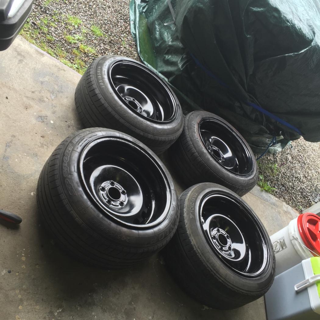

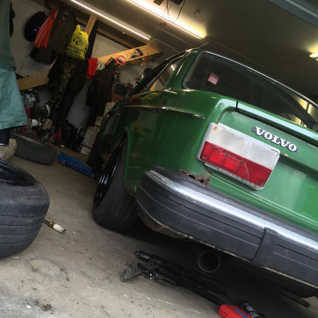

Fikk henta meg et par m45 kasser i dag, blir spennende å se hvor lenge dem holder men :p
Har også vært på lang tur i natt og henta bredda stålfelger. Så veldig spent på å teste dem når jeg våkner etterpå. Om dem passer i det hele tatt 10 og 11 tom breie.
Bilder av dem kommer senere i dag.

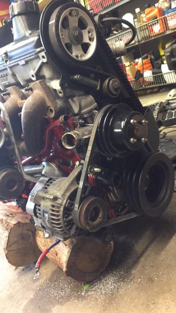

Fikk også ordna meg no fester og montert dynamoen i dag. Fant ei reim i hylla til fattern som passa faktisk.. Flaks

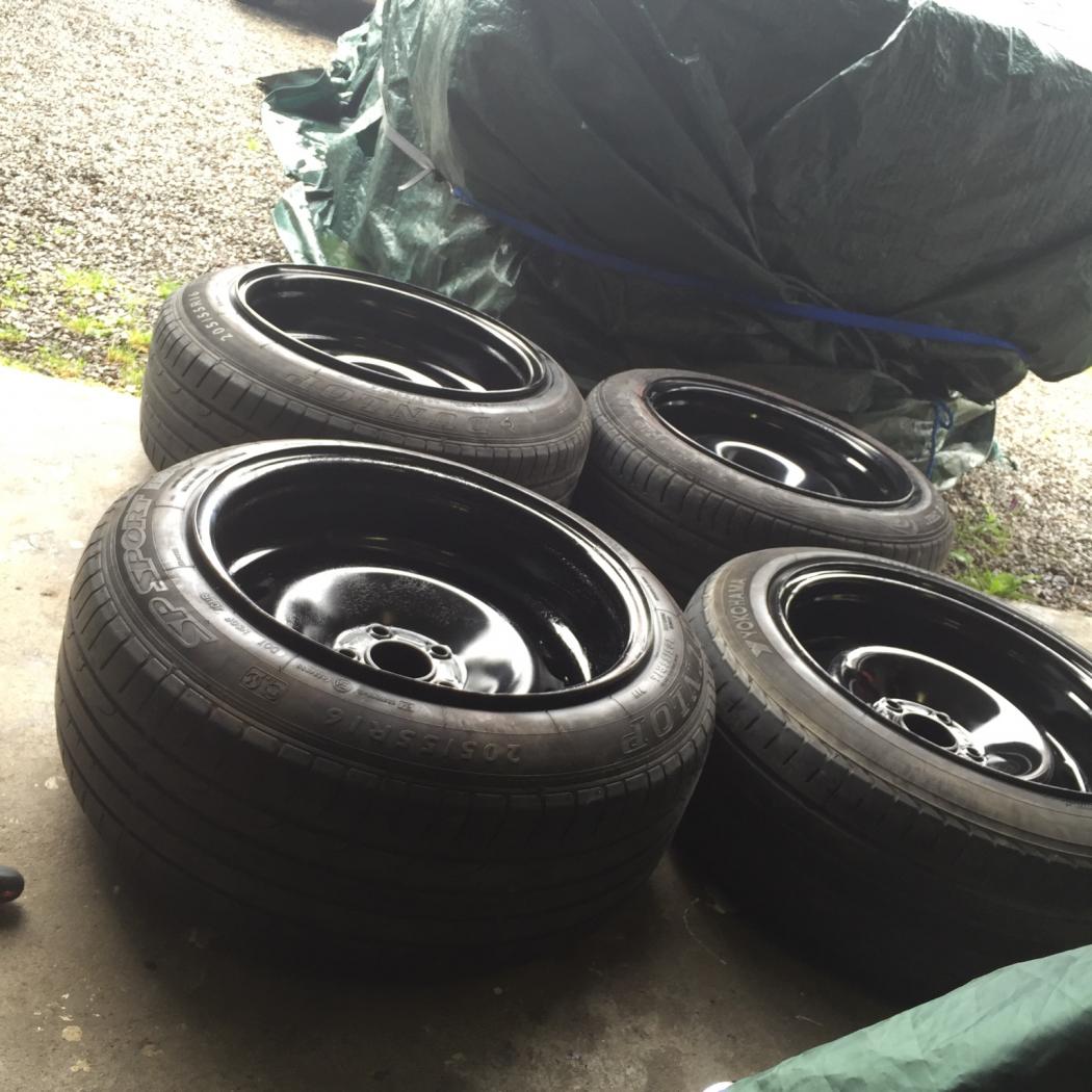

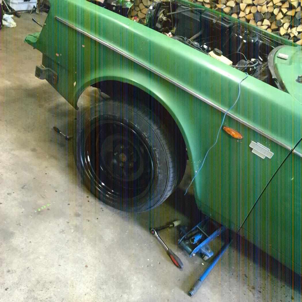

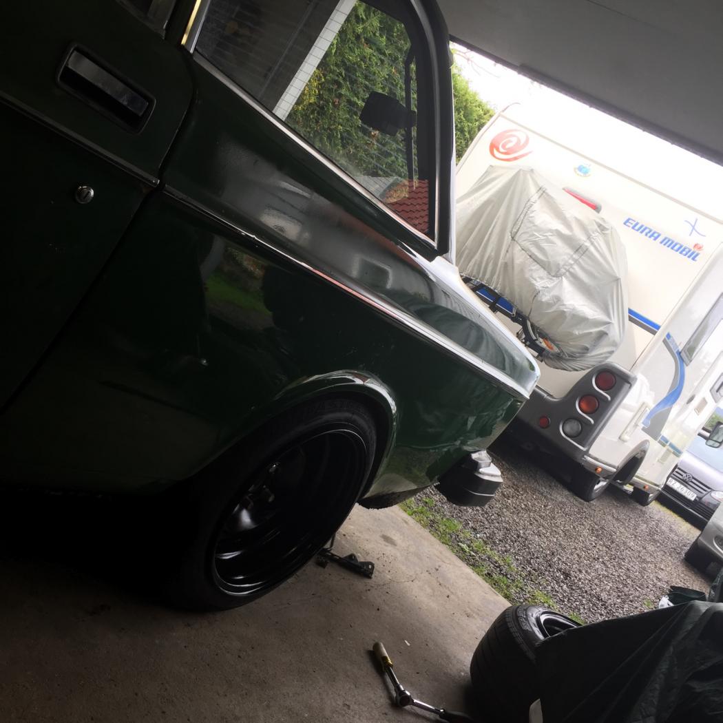

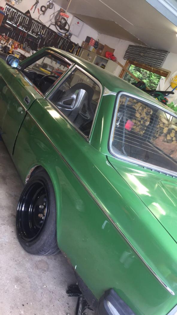

Da har jeg fått testa på nye hjula, dem passa perfekt i mine øyne bak! Foran får jeg ikke et ordentlig innblikk før jeg får motor i bilen og sleppt ned fronten. Men felga gikk i fjørbeina foran, men tror ei litta 5mm spacer gjør mye [emoji4]
http://forum.vccn.no/img-dump/2016/08/257.jpg
10" og 11" med 205/55/16 dekker

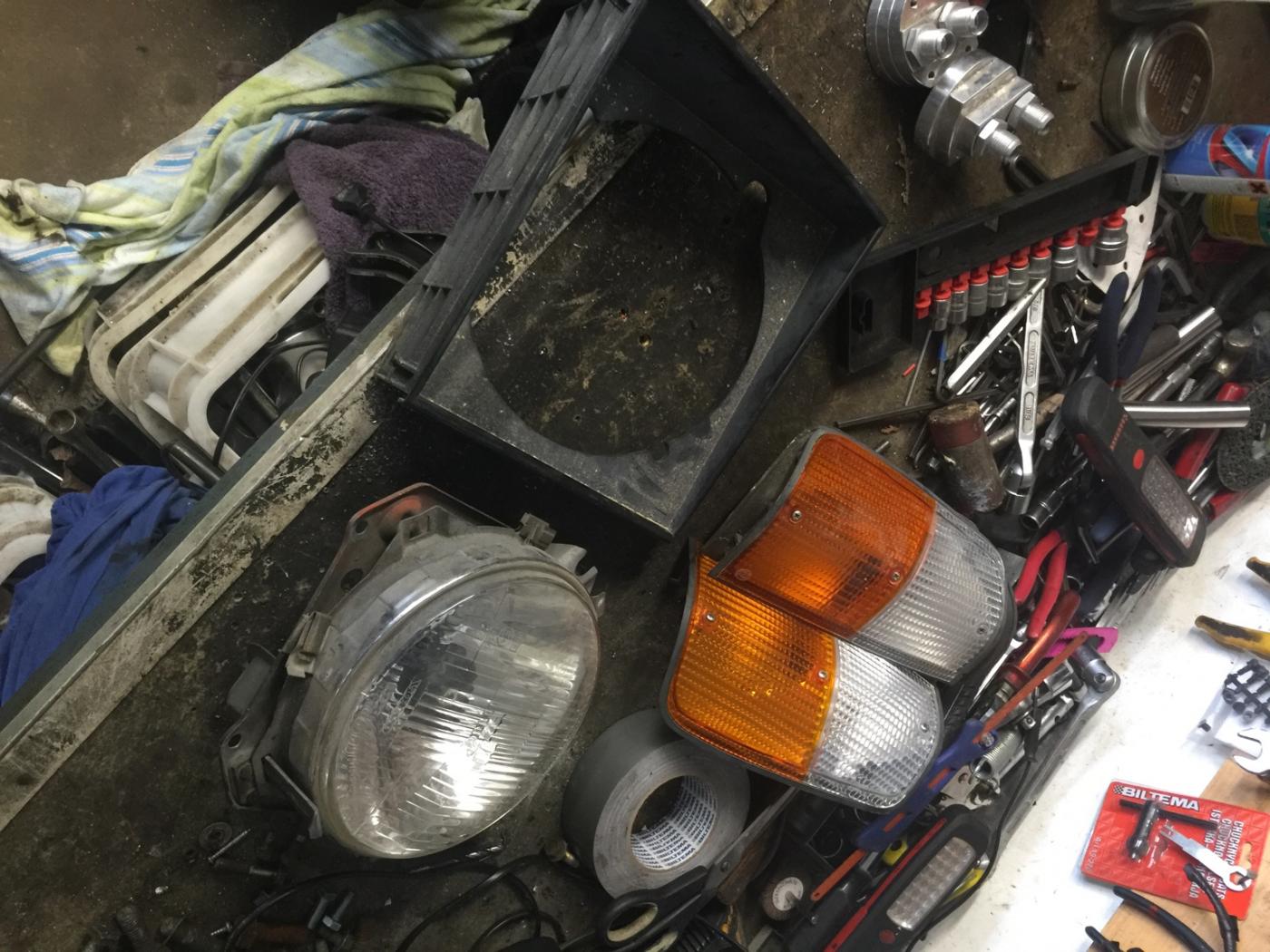

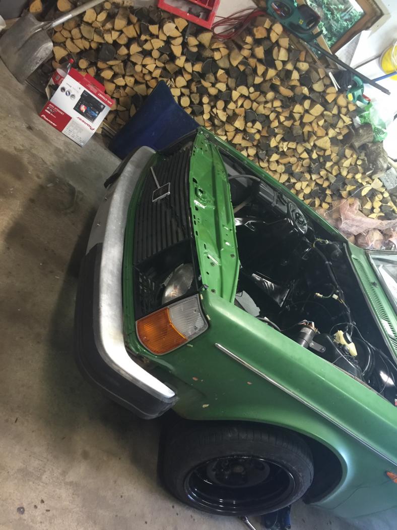

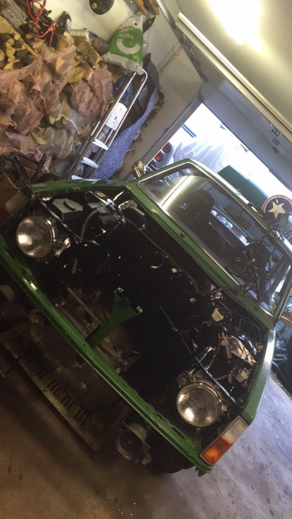

I dag fikk jeg pakke i posten, med fram blinkers, da mine var sprekt både glass og selve lampa. Også fikk jeg en en framlampe med feste som jeg har mangla, tror denne er til feil side egentlig, men passa jo så det får gå..
Mangler også lampedekselet til passasjer siden, dette har jeg kjøpt av 3 forskjellige folk fra finn, men når jeg har mottat dem i posten har alle sendt meg feil (til førersiden) så har 3 dekseler til høyre sia [emoji23]
Prøve skrudd sammen fronten i dag, og tror det blir til å lakke fangerne svarte, tror det vil passe bra sammen med svarte stålfelga.
Ellers har jeg spaca ut framhjula 8mm så nå passer 10" framhjul utmerket uten subbing, hvertfall med denna høyden [emoji23]

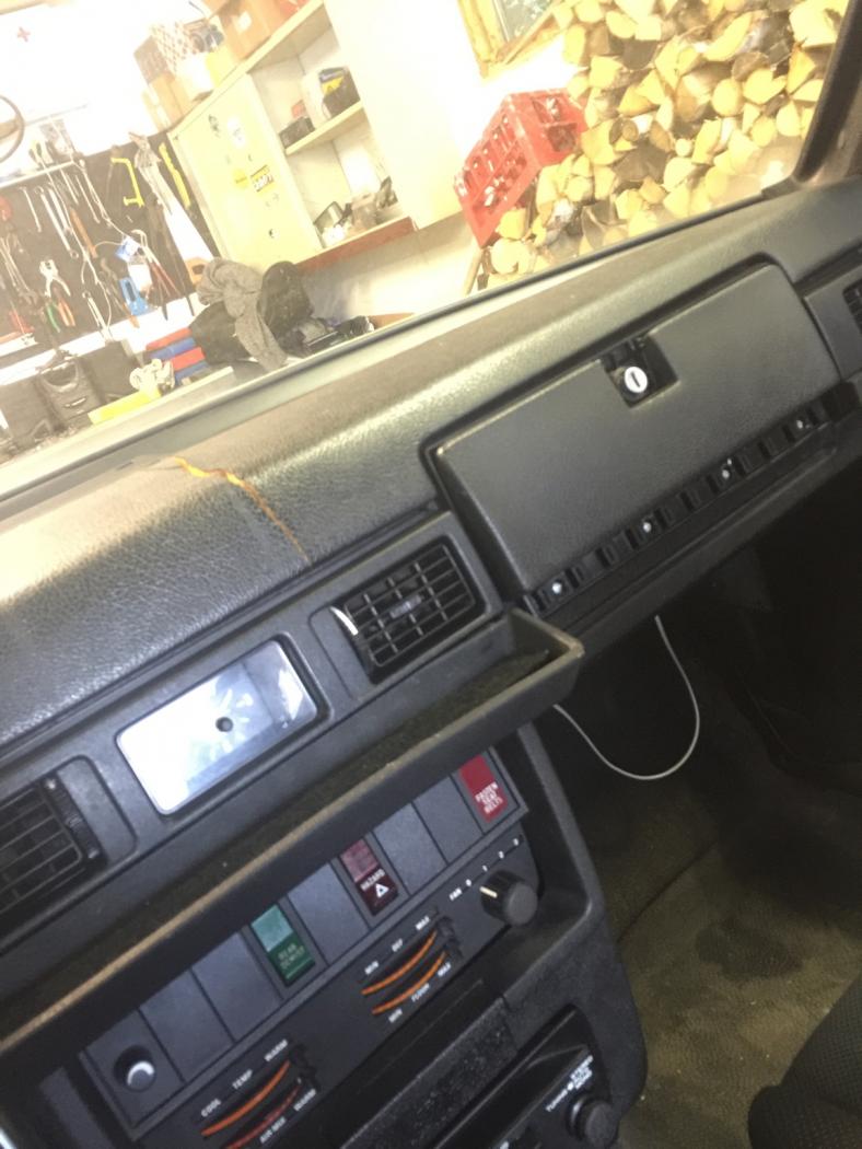

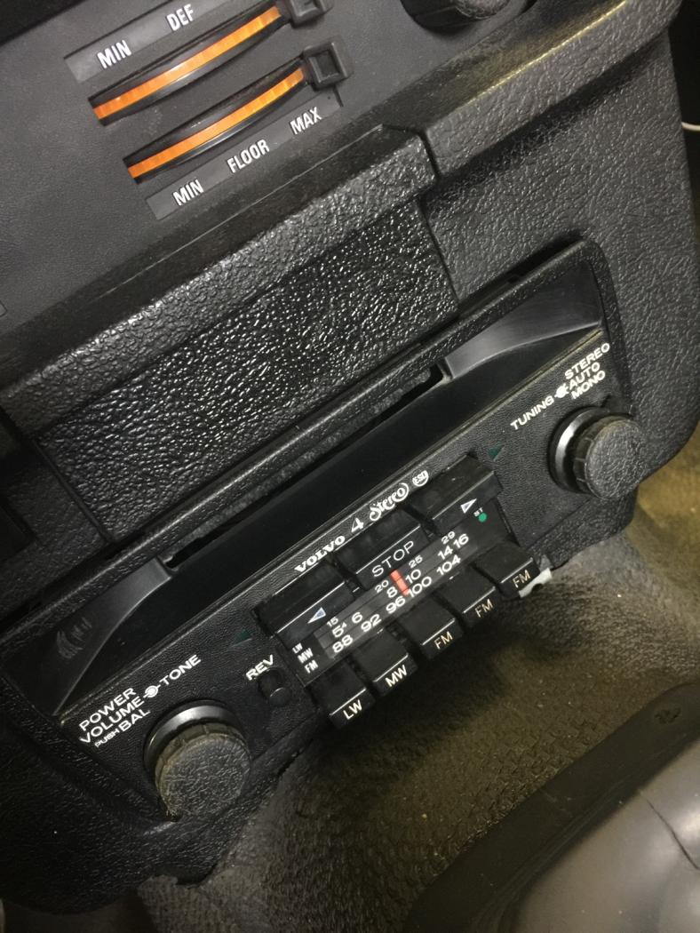

Fått pleia dashen litt skikkelig, og gode kassettspillern blei som ny igjen [emoji1]
Synd dashen min er full av sprekker.. Skulle absolutt ha fått tak i en sprekkfri en.

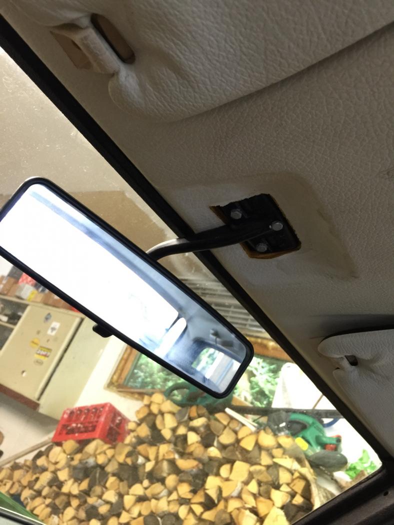

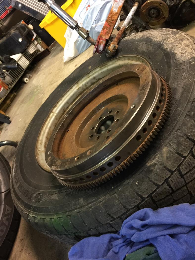

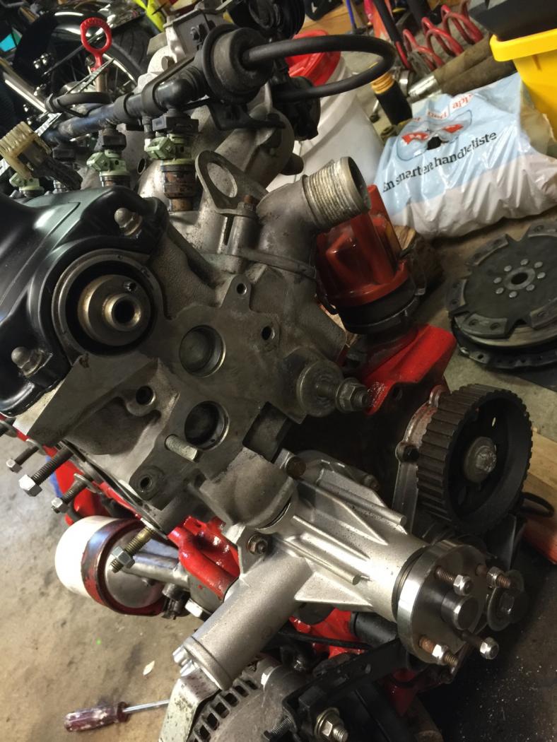

Fikk henta meg riktig svinghjul i går (håper jeg) girkasse travers, innvendig speil. Og deksel til rattstammen, men var til nye typen dash, så det passa ikke..
Så vis noen har sånn deksel som passer til bilen min rop ut, også interessert i deksel til speilfeste.

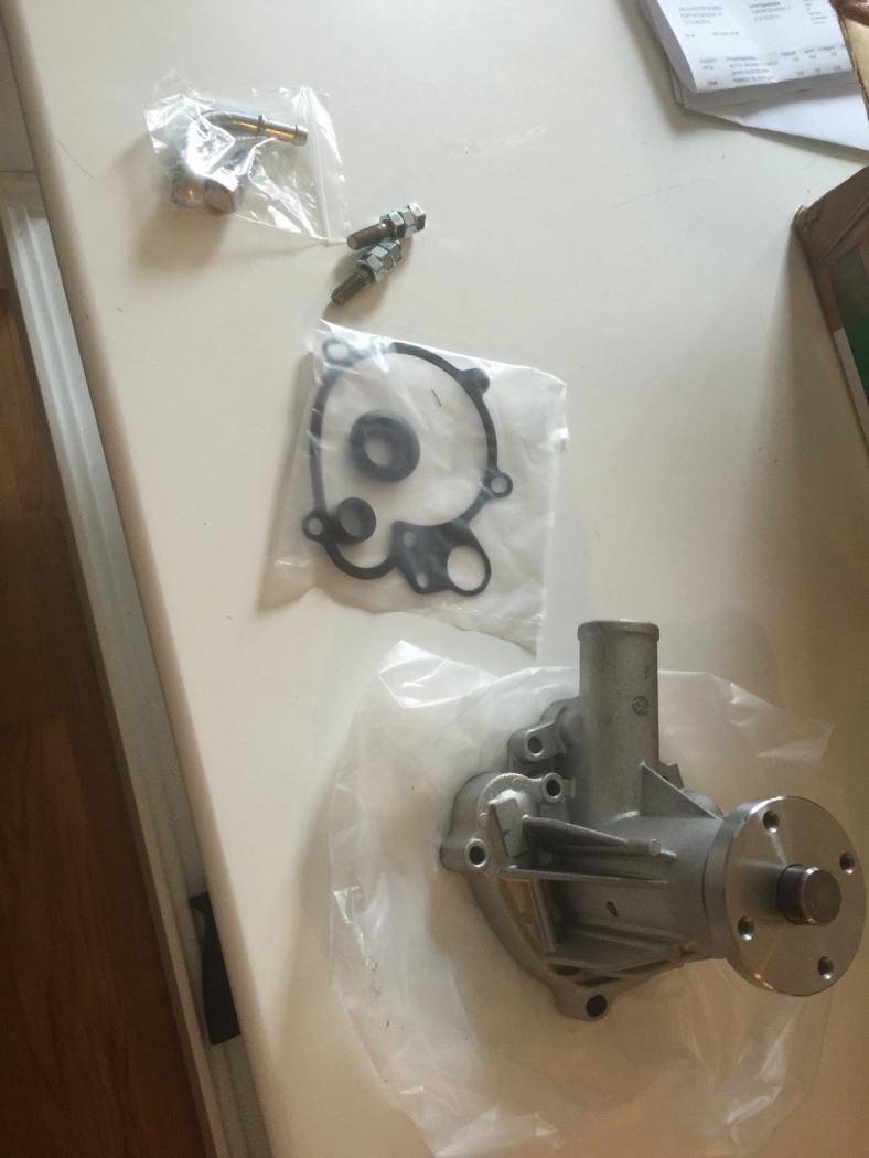

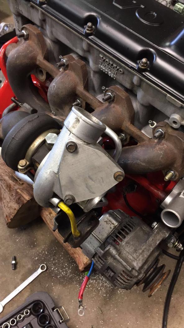

Fikk også montert nye vannpumpa. Og borra ut og gjenge opp og montert en nyeksos pinnbolt til manifolden, og ny banjobolt til turboin.
Men så klarte jeg også og knekke en pinbolt da [emoji849] så da er jeg like langt igjen [emoji23]
http://forum.vccn.no/img-dump/2016/08/482.jpg
http://forum.vccn.no/img-dump/2016/08/483.jpg
http://forum.vccn.no/img-dump/2016/08/484.jpg
http://forum.vccn.no/img-dump/2016/08/485.jpg
Vis noen har noen nye bolter til svinghjul og svinghjuls sensor med brakket å selge,rop ut! [emoji16]
Nye svinghjul montert :) venter bare på nye bolter skal komme med posten

Også blei jeg plutselig usikker på om jeg hadde montert simring når jeg bytta til a kam. Så da var det av med reima og kamdrev å se, og det stemte, ikke no simring der [emoji85]
http://forum.vccn.no/img-dump/2016/08/603.jpg

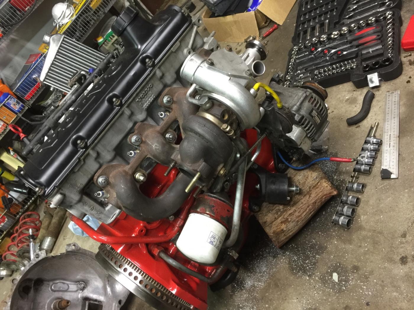

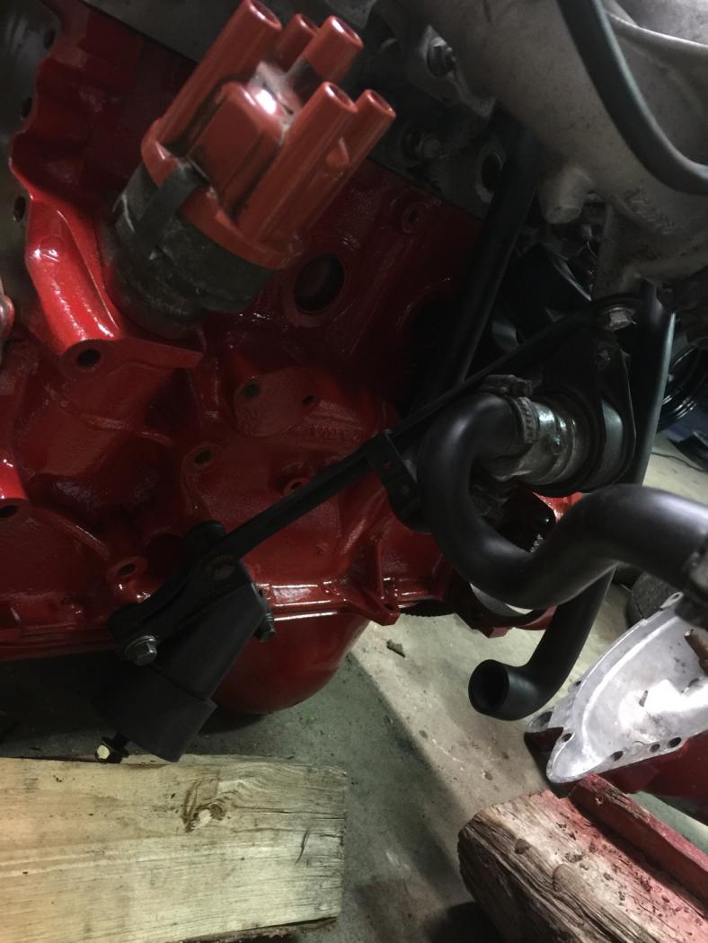

Fått gjort litt småtteri i dag også, lakkert peilepinne røret og termostathuset med mattsvart varmelakk.
Fikk også rota litt i delehylla og fant fram brakket til tomgangsregulatorn og fikk lakka den og montert.
Fikk også borra ut ene pin bolten på eksos sia. Men blei selvfølgelig borra litt skeivt, så blei nøtt til å borre overdim, sette i helicoil og en større stud fra nissan [emoji85]
Få henta svinghjulsbolter og ny simring til kammen i morra på posten. Så blir det vel å kaste i motoren til uka :)

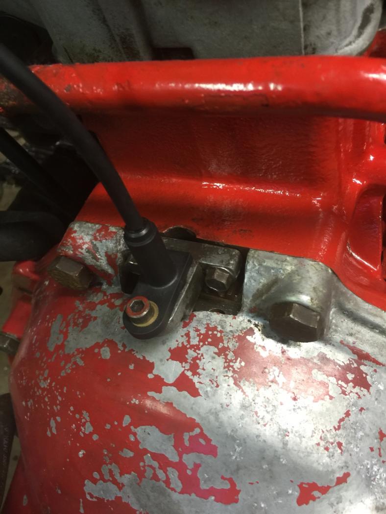

Har også bestilt ny svinghjulsføler, men mangler fortsatt brakketen til den. Noen som vil donere bort eller har en jeg kan handle for billig penge?

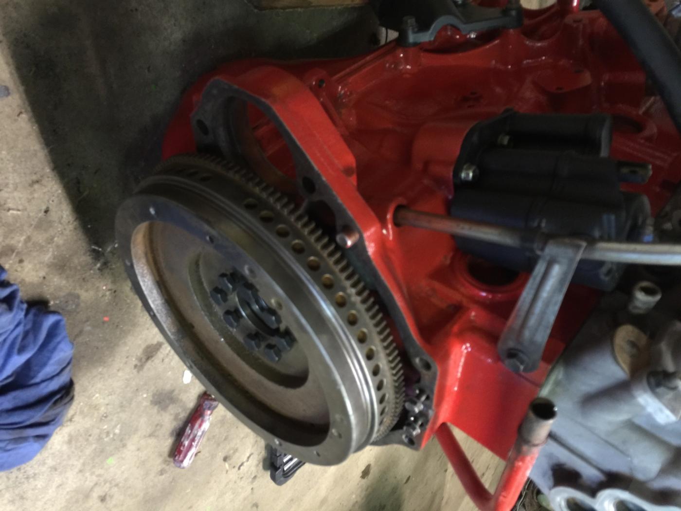

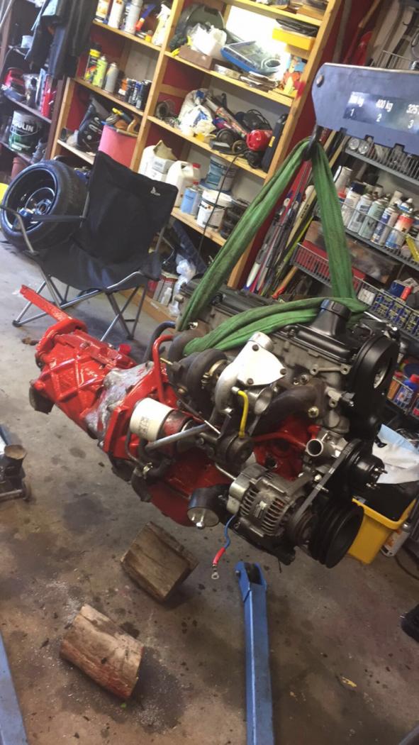

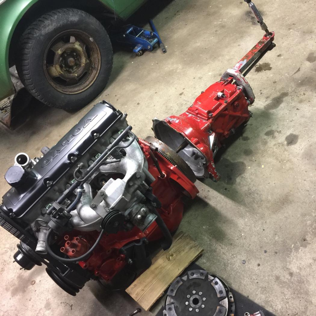

Svinghjul og clutch er på igjen med nye svinghjulsbolter :)
Kassa har også kommet på plass med nytt utløserlager.
Motoren henger fint i elefanten nå. Eneste som mangler for å tre den neddi, er den jævla braketten til svinghjulsfølern (har ny føler) noen som har prøvd å montere den med motor og kasse i bilen? Ser for meg det er trangt og jævelig [emoji28]
http://forum.vccn.no/img-dump/2016/08/781.jpg
http://forum.vccn.no/img-dump/2016/08/782.jpg

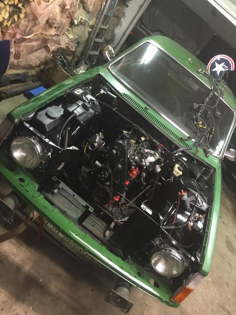

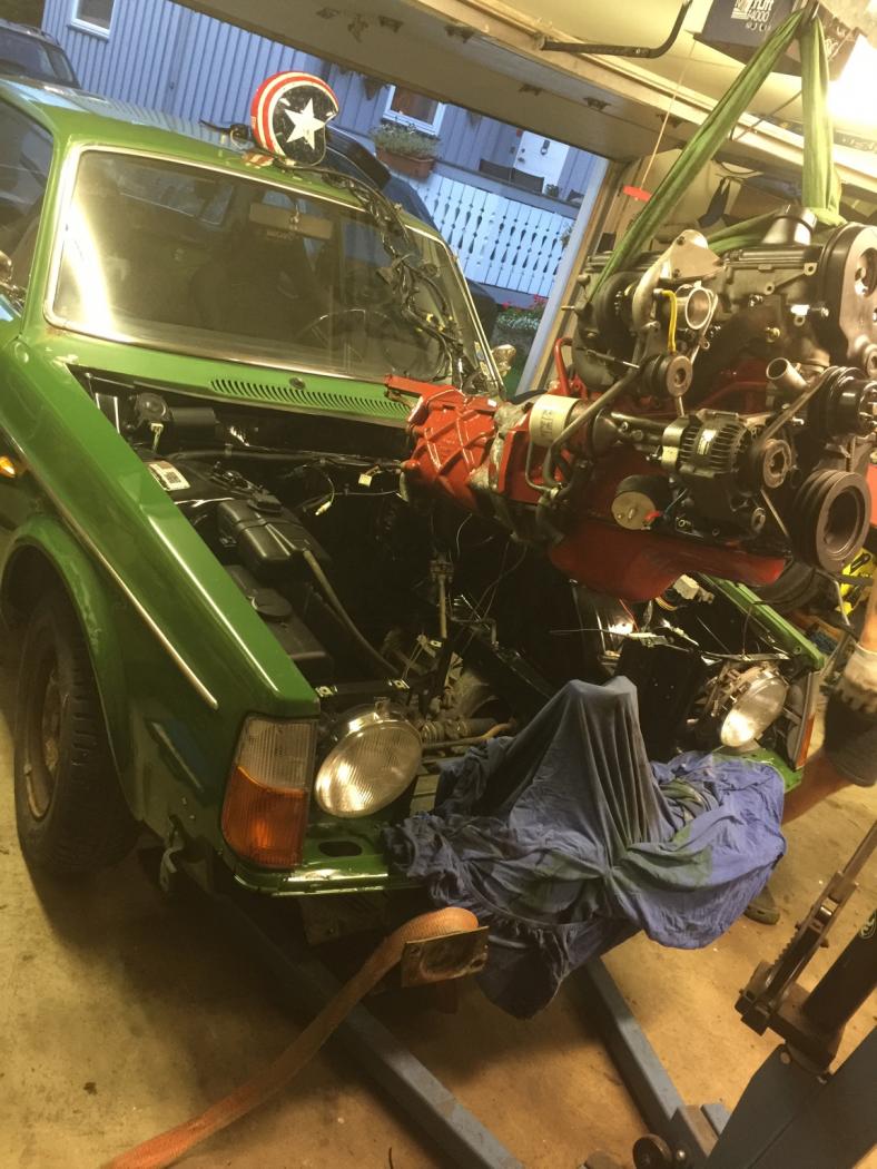

Takket være ola moen, fikk jeg motoren i bilen i dag! Han ordna brakett til svinghjulsfølern for meg, så da var kvelden redda [emoji3][emoji120]
Så nå er motoren i. Bare resten igjen [emoji14]
