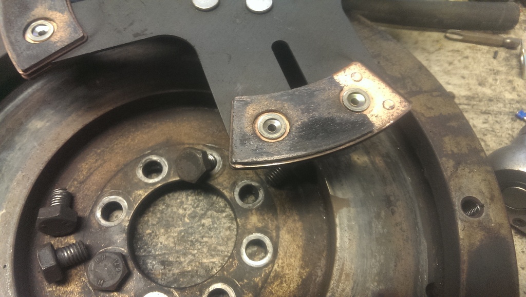

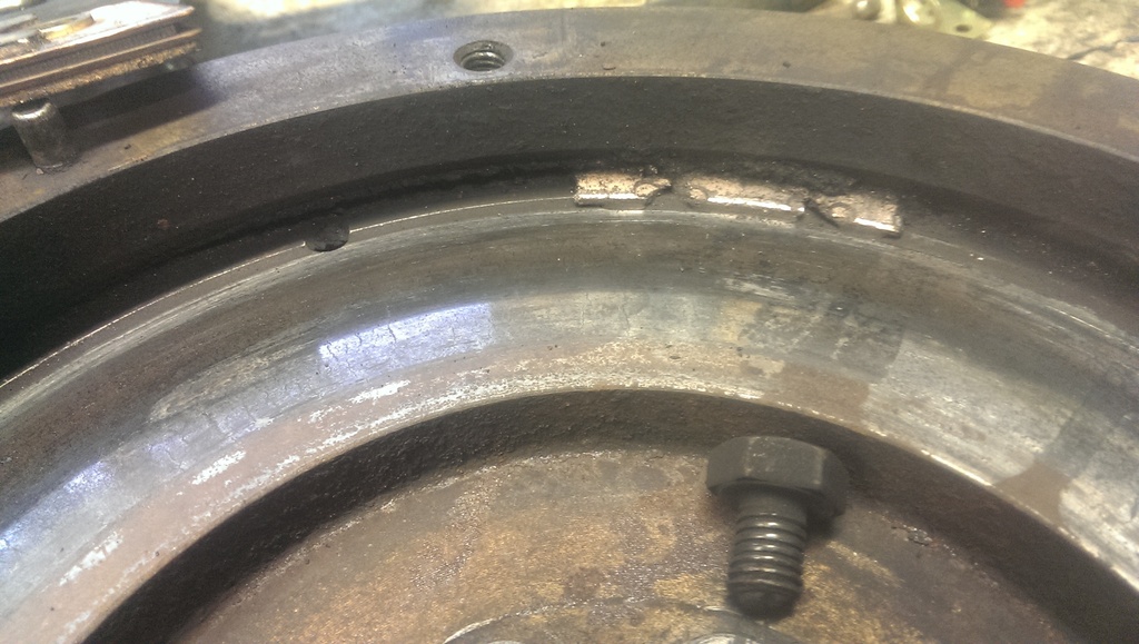

Har endelig fått kjørt litt skikkelig med bilen, og fått igjen litt for alle timene som er lagt ned! :) Vi fikk mappet bilen på fredags kvelden før treffet på Vålerbanen, etter mye styr og forsinkelser. Vi fikk ingen effektmåling i rulla, pga en feil (mest sannsynlig noe signalstøy fra bil) som kødda til målingene, så har null peiling på hvilken effekt det er i bilen. ble mappet på 0.7-0.8 bar ladetrykk, og dette kjørte vi med på lørdag. Det ble ikke mye kjøring på våler for min del, etter en del problemer som tok hele lørdagen. ting så lysere ut når søndagen kom, og vi justerte opp trykk til 1,1bar men da gikk det ei halv runde før svinghjulsboltene røyk.

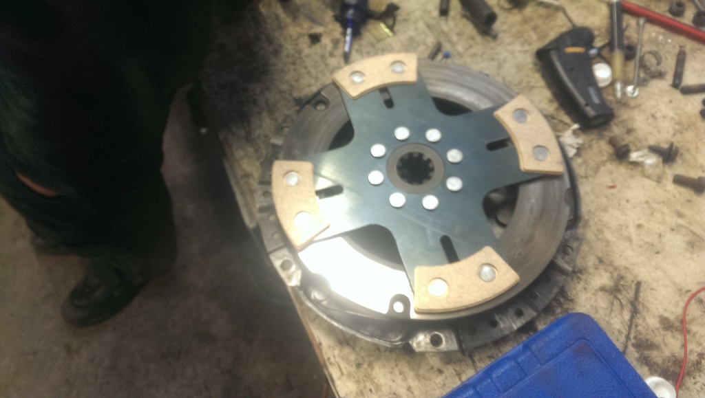

Reiv ut kassa mandag etter vi kom hjem, å fant ut at clutch også hadde fått seg en smell, men hadde heldigvis en ekstra liggende på lur :)
http://forum.vccn.no/img-dump/2015/09/1480.jpg
Fikk pirka ut di knekte boltene, og inn med 4stk ARP bolter, og 4stk umbaco som er dreid ned
http://forum.vccn.no/img-dump/2015/09/1481.jpg

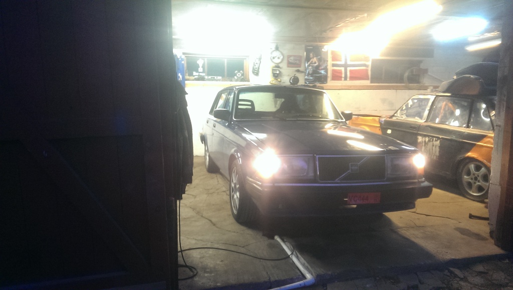

Hadde prøveskilt på bilen i helga som var nå, å fikk endelig kjørt mye, uten noen større problemer. kjørte på 1,1bar ladetrykk, og bilen går veldig bra, men skal opp på 1,4. Mulig det blir en tur til på veien før vinteren kommer :)
