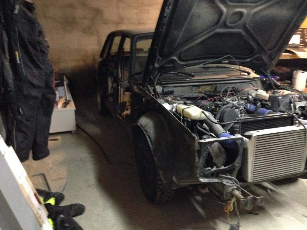

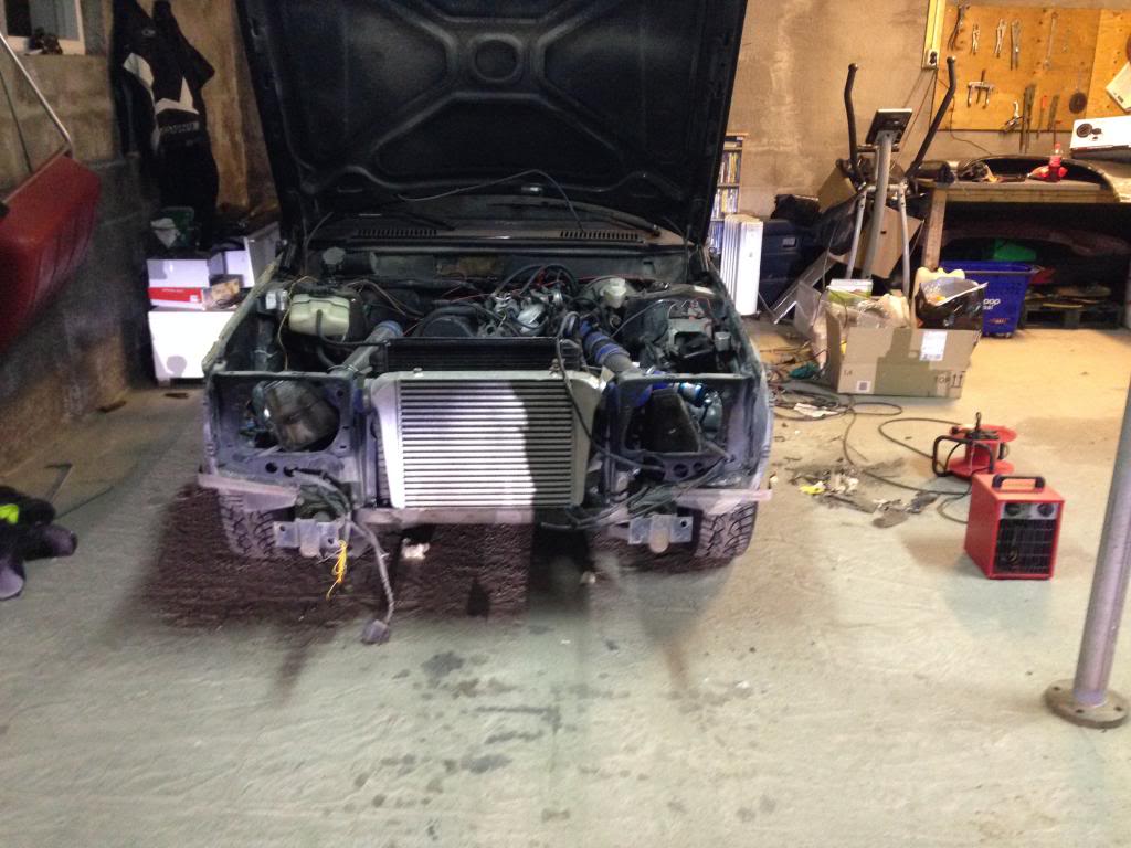

Fikk gjort litt småting idag:
http://forum.vccn.no/img-dump/2014/02/451.jpg
Tok av frontplaten. Treningsapparatet og rotet er ikke noe å bry seg om, da det kun er imidlertidig :p

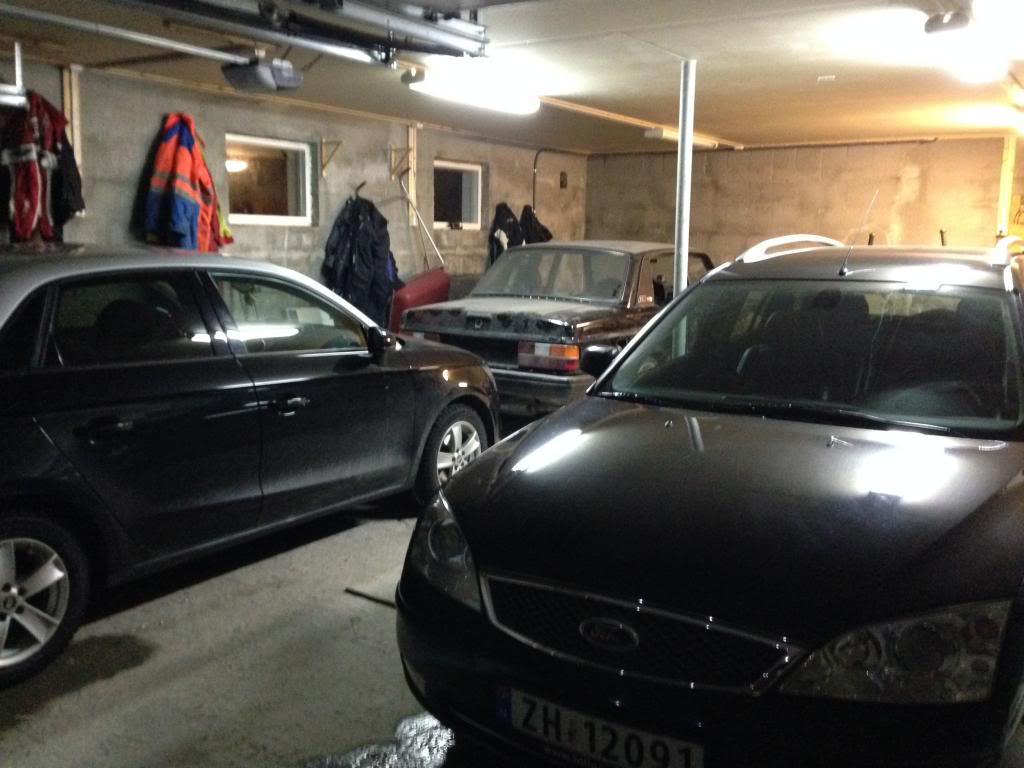

Oversiktsbilde, plass til 3 biler i en og samme garasje, ikke så dumt det :) enda er det stor plass til å holde på med bilen.

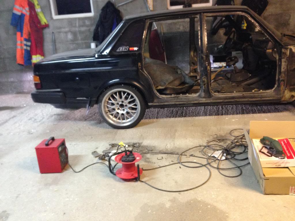

plukket av hele bakparten, ser egentlig greit ut, litt rust er det men ikke noe livsfarlig.
http://forum.vccn.no/img-dump/2014/02/629.jpg

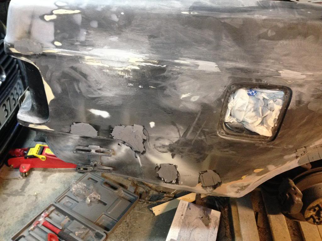

pusset ned hele passasjersiden bak, og resten av taket.
http://forum.vccn.no/img-dump/2014/02/630.jpg

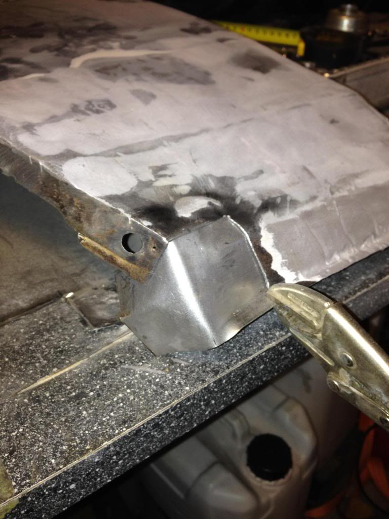

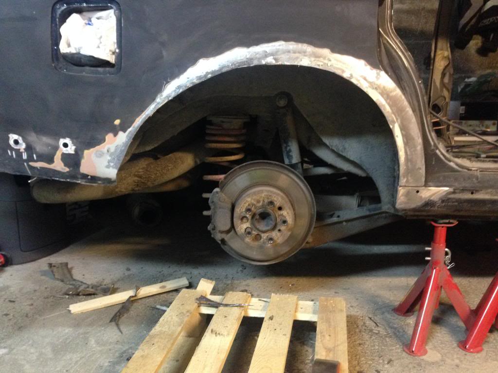

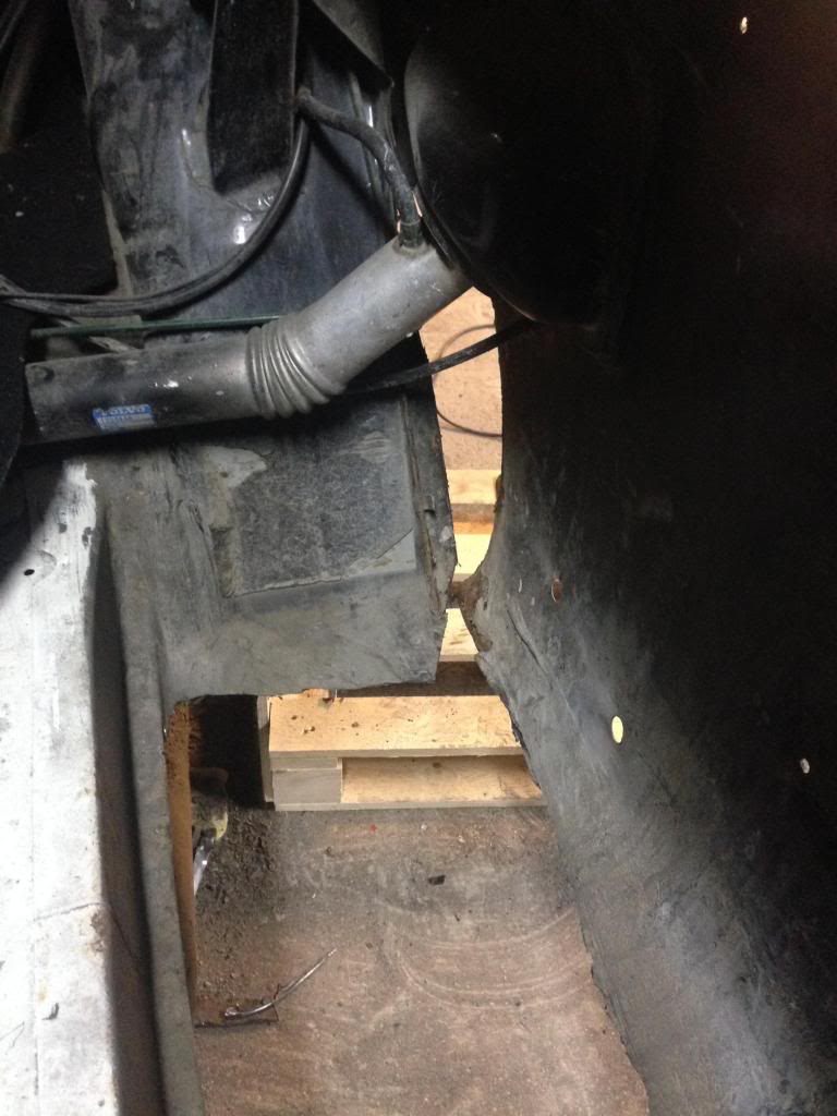

Det var litt rust nederst på hjulbuen på skjermen, kappet bare ut det stykket og gjorde klar for å sveise inn nytt stykke:
http://forum.vccn.no/img-dump/2014/03/500.jpg
Etter litt tilpassing og banning, fikk jeg den sånn nogenlunde på plass, bestemte meg for å drite at de skulle ligge kant i kant, og la den som en underligger heller.
http://forum.vccn.no/img-dump/2014/03/501.jpg

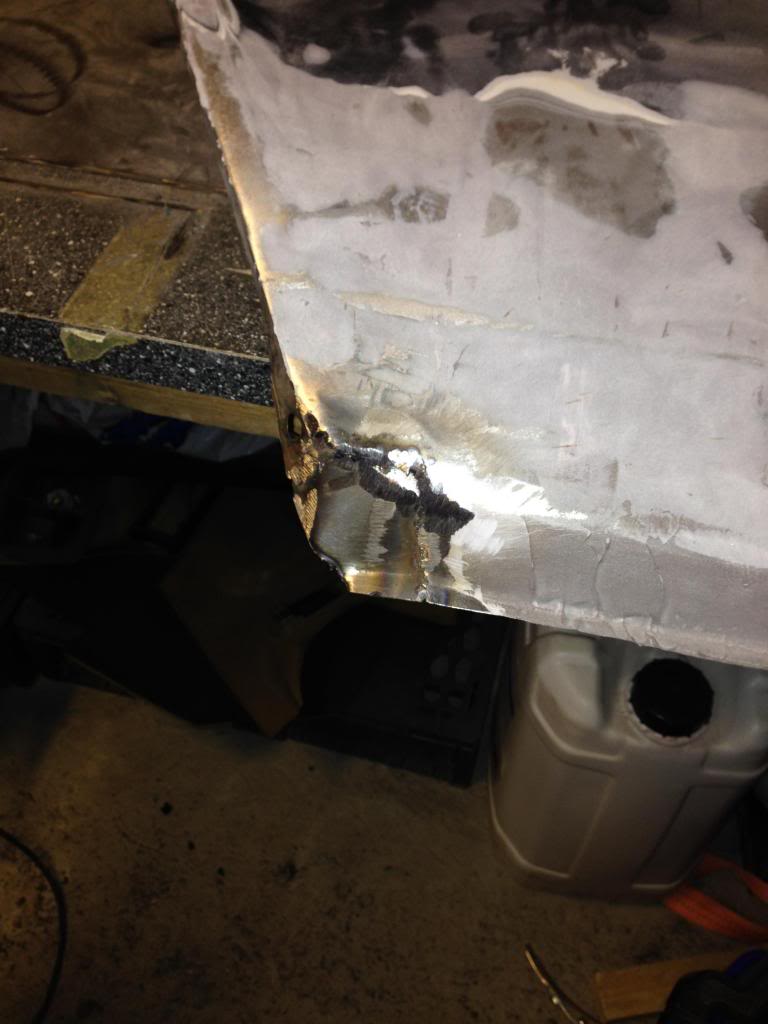

Sveiset og pusset. Kappet bort alt overflødig stål, så ble resultatet i mine øyner overraskende bra :D jeg sparklet over men det tok jeg ikke bilde av. bilde av det kommer når jeg har pusset over igjen :)
http://forum.vccn.no/img-dump/2014/03/502.jpg

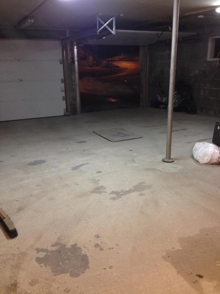

Nesten tom garasje:

Har endret fasongen på hjulbuen, er VELDIG usikker på denne avgjørelsen.
http://forum.vccn.no/img-dump/2014/04/817.jpg

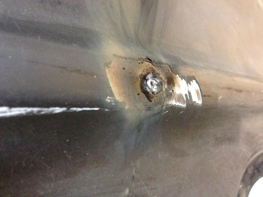

Sånn ser det ut når jeg sveiser uten gass. ikke det beste resultatet men det duger.
http://forum.vccn.no/img-dump/2014/04/818.jpg

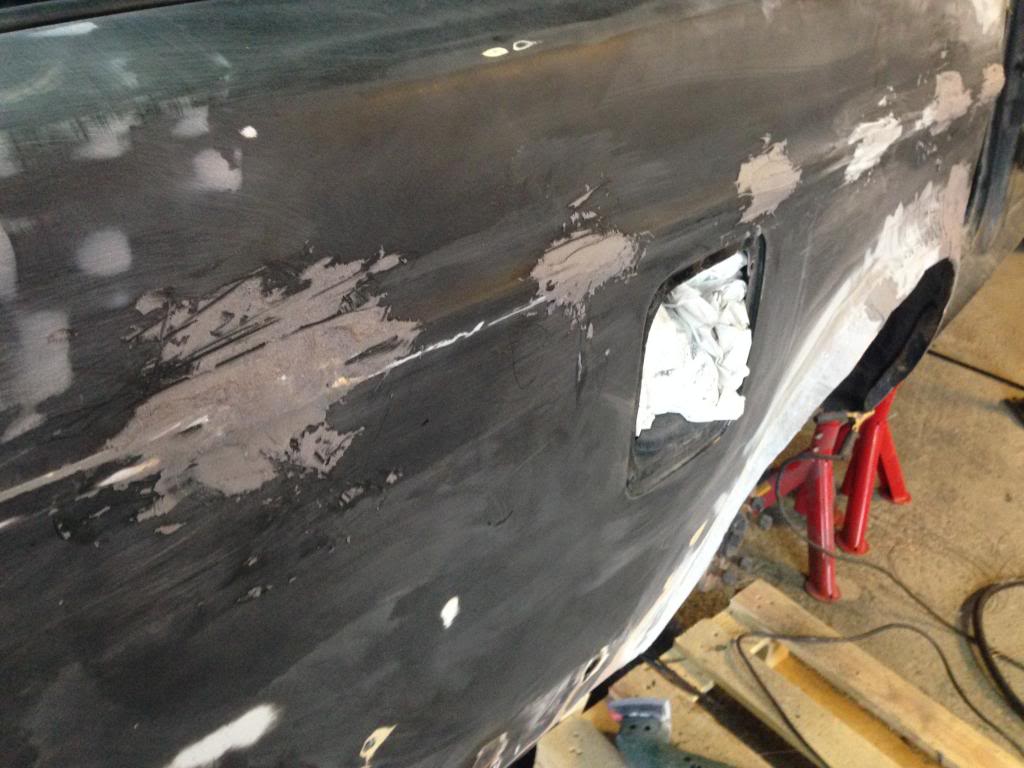

Sparklet.
http://forum.vccn.no/img-dump/2014/04/819.jpg
Snart ferdig med passasjersiden.
http://forum.vccn.no/img-dump/2014/04/820.jpg
Fjernet rustent stål i innerskjerm ++
http://forum.vccn.no/img-dump/2014/04/821.jpg
Hjulbrønn = Borte!
Har endret fasongen noe mer på hulbuen, men har ikke bilder av det. Jeg er spent på resultatet :p
