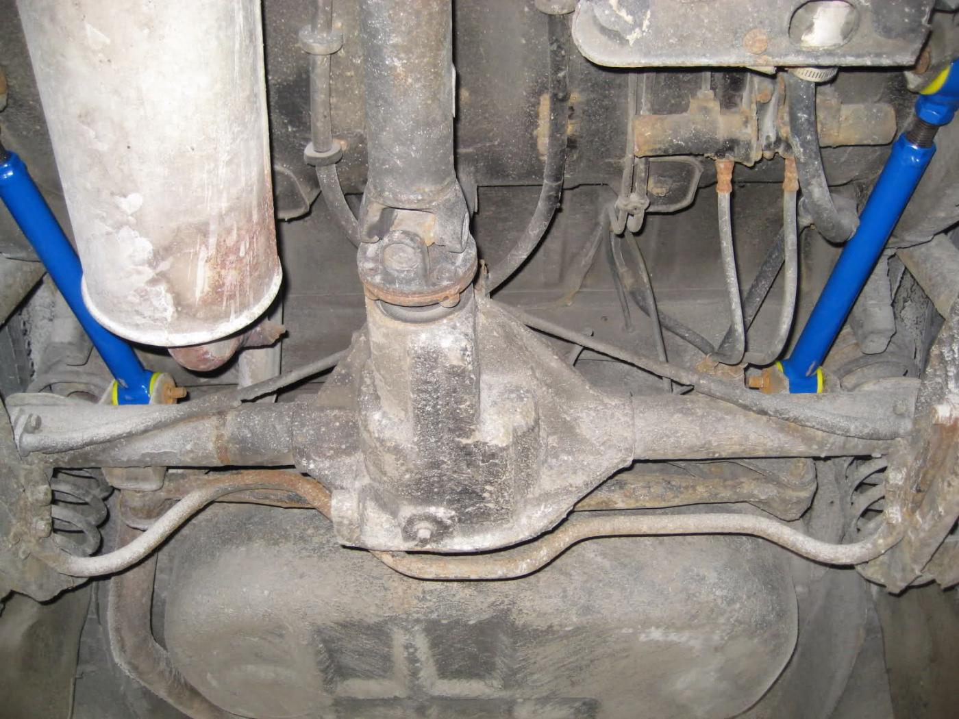

Færdig med bakaksel bytte?
dette såg seriøst skummelt ut.... :-S
http://forum.vccn.no/img-dump/2010/08/1866.jpg
skall ikkje mye til før dissa bukkane der bikker... heilt oppe på øverste hakket.... og forrhjula er ikkje mye sikkra.. og sidelengs... hmm....
fin bil da... :) men eg villa gjort noe med sikkringa av bilen.........................
FOREKSEMPEL: stable opp en hau med dekk under kanalane... så bilen ligger nedpå.. stødigt... og noen 2tom4 klosser her og der...
trur jeg hadde blitt jaga hvis jeg hadde gjort dette på et verksted, men jeg fikk bytta bakaksel uten at det gikk til dundas.

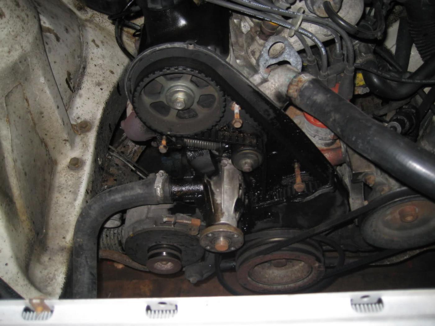

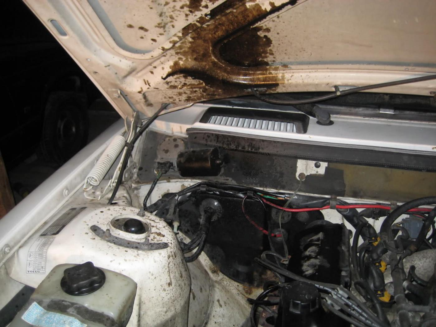

har spruta litt olje her
http://forum.vccn.no/img-dump/2011/01/1191.jpg
trur det er en pakning som ikke er helt med
http://forum.vccn.no/img-dump/2011/01/1192.jpg
hull i deksel. kan være derfor det er litt vått inni der

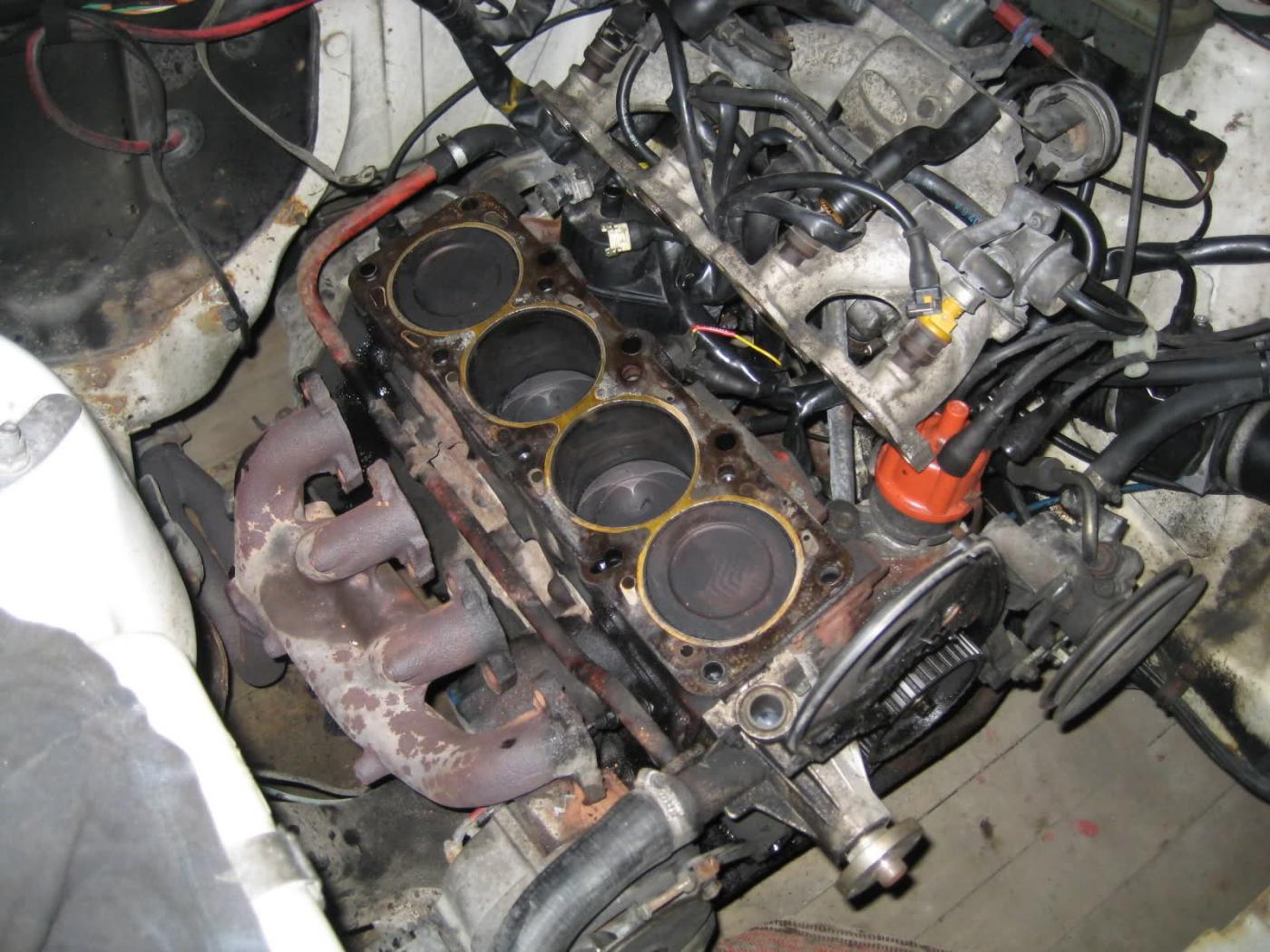

da tok jeg denne lange dagen i går med å pella av toppen
http://forum.vccn.no/img-dump/2011/05/2349.jpg
toppen:)
http://forum.vccn.no/img-dump/2011/05/2350.jpg
blir vel skrudd sammen i mårra etter godkjenning av senkesette på 740'n:)

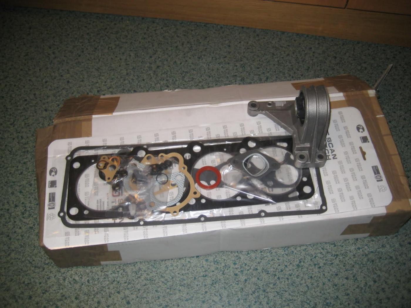

da var det tid for å bytte topp-pakning IGJEN. termostaten gikk til helvete som resulterte av pakninga gikk, får bare håpe at ikke toppen har slått seg
bestilte slipesett med pakninger til toppen fra bcb, bestilte også motor-feste til xc70:)
http://forum.vccn.no/img-dump/2011/11/1366.jpg

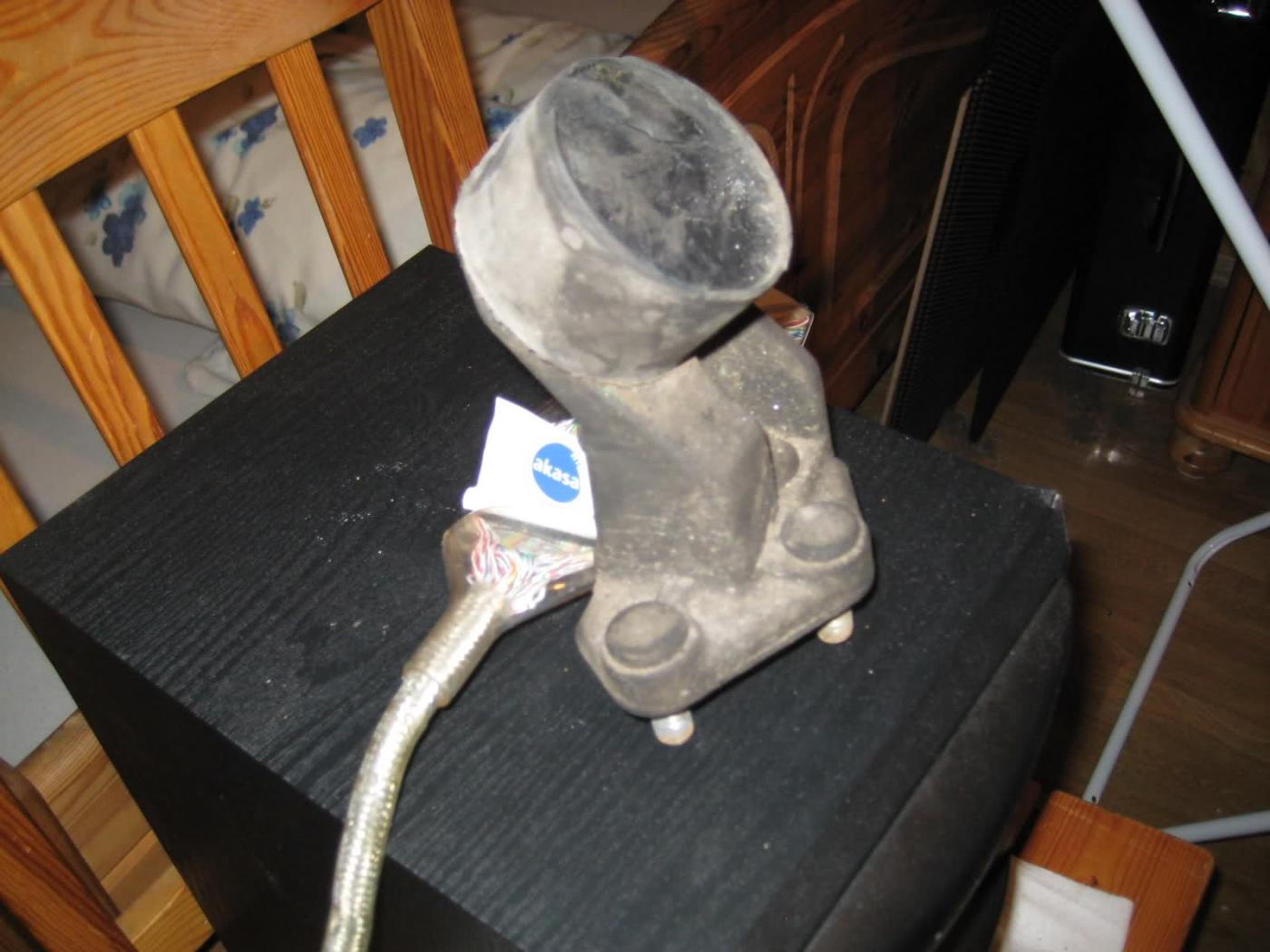

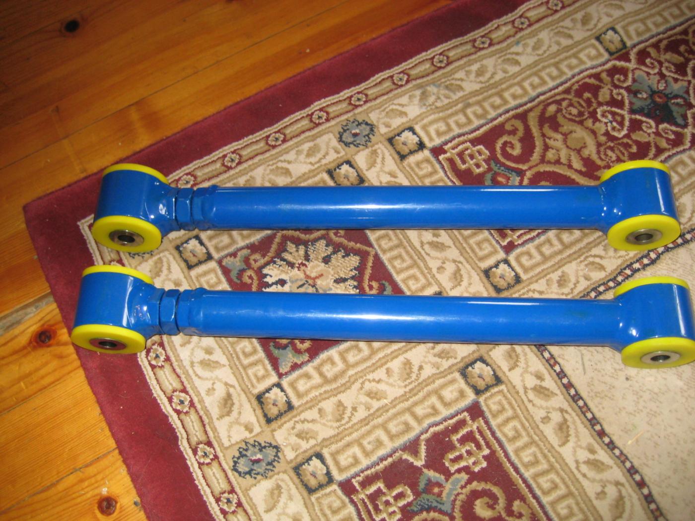

var på eu-kontroll for noen uker siden, fikk feil på foring bakre bærearm foran å foring lenkearm bak. lendearmene var så rusta å fæle at jeg bytta begge to:)
http://forum.vccn.no/img-dump/2012/03/2430.jpg
http://forum.vccn.no/img-dump/2012/03/2431.jpg
var på etter kontroll i dag å fikk den igjennom, 0feil:)
