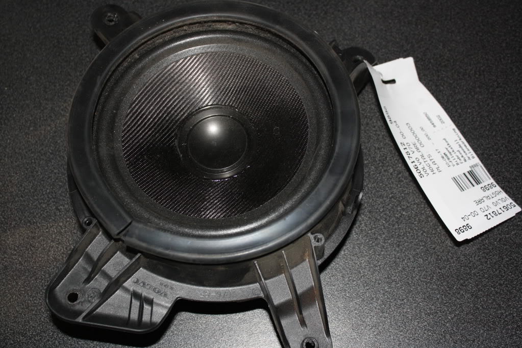

Og tatt med høytaler til venstre dør til Mister_J som han ønsket. Blå lapp på den så da er vel den grei Mister_J?
http://forum.vccn.no/img-dump/2010/06/2612.jpg

Da mangler jeg mikrofon, GSM antenne som står i sladrespeil, GSM box under førersetet og høytaler til nakkestøtte. Kanskje kabelsettet også :)

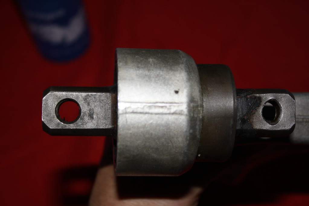

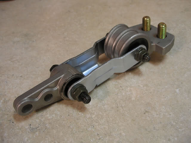

Forbanna Biltema. Sånn kan det gå når man må ha noe fort (og gjerne billig?). Har hatt risting i bilen og det viser seg at begge bærebruene var gåene i tillegg til nedre motorfeste. Æsj.
Sjekk den ene hullet på bildet! Begge skal være 10 mm. Det ene har jo eggeform! Fikk jo ikke inn igjen den bolten! Nå står bilen demontert og båten går fredag! Det var den siste de hadde i Mjøndalen. Nå blir det jakt på bærebro.
http://forum.vccn.no/img-dump/2010/07/607.jpg
Motorfestet jeg skal ha byttet også
http://forum.vccn.no/img-dump/2010/07/608.jpg

Prøv hos Hellanor i Mjøndalen.
Jeg mener dette skal være lagervare.
De kan i alle fall skaffe til fredag om de ikke har det på lager.

Man kan jo lure på om forstillingen på disse bilene er laget av papp.
Måtte nå bytte begge indre styreledd etter å ha forsøkt meg på en hjulstillingskontroll. Hjula flyttet seg 3 cm til hver side. Var litt vinglete ja. :confused: Prisen ble ikke avskrekkende på uavhengig verksted. 5200 inkl. deler, jobb og hjulstillingskontroll etterpå.

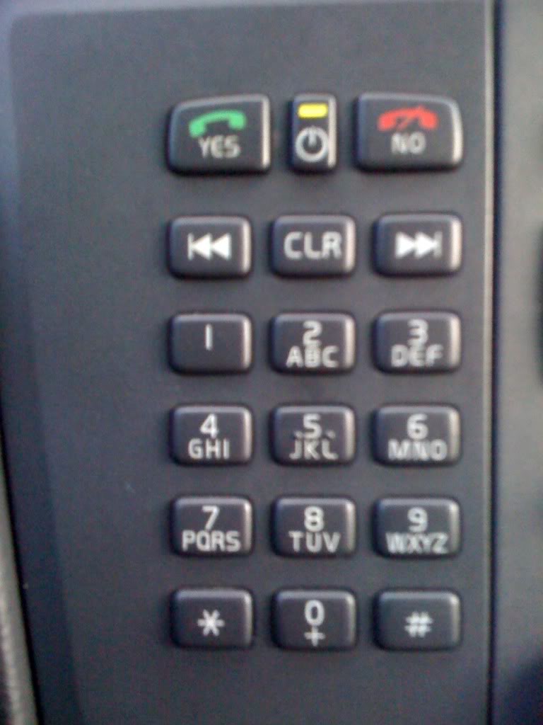

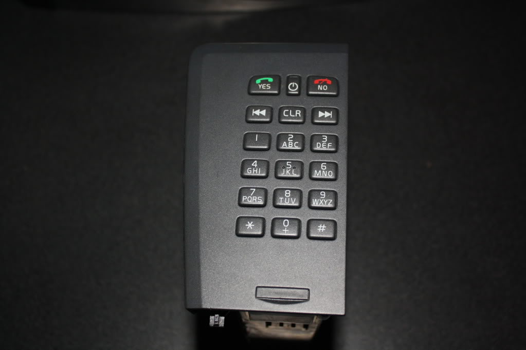

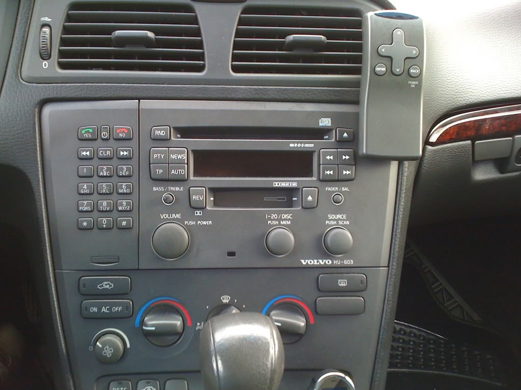

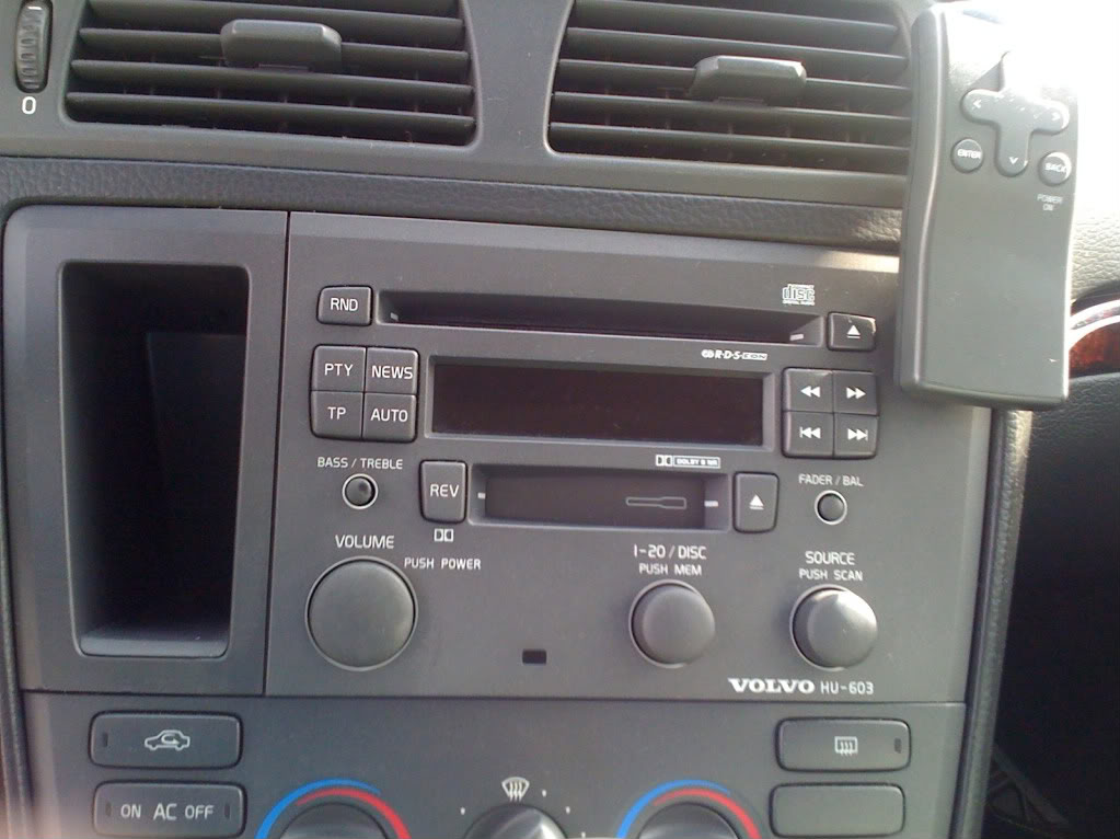

Er så smått i gang med montering av original telefondeler. Gunnargt hadde de siste delene jeg manglet så da er det bare kabelsettet igjen og dette kan man få kjøpt på volvo for 1400 kroner. Det er bare litt usikkerhet omkring varenummeret. Det jeg fikk på Volvo har jeg sett var feil hos andre. Noe med at den er for kort og at kontaktene ikke passer blant annet til antennen.
Før:
http://forum.vccn.no/img-dump/2010/08/1970.jpg
Etter:
http://forum.vccn.no/img-dump/2010/08/1971.jpg
Og dette måtte på plass:
http://forum.vccn.no/img-dump/2010/08/1972.jpg

Jeg har et spørsmål angående varenummer på kabelmatten. Jeg har fått nr. 9499175 av Bilia. Jeg har lest på svensk volvoforum at denne kabelmatten kan være feil.
Det ble foreslått for vedkommende og kjøpe varenr. 30664281.
http://www.svxc.se/phpBB2/viewtopic....62d13bf7d0cd5b
Jeg har simkort i dash. Da skal jeg ha den siste?
Utifra chassisnr på bilen din så skal du ha telefon (knappsats som det kalles i VIDA) 30795485, men denne er i ettertid erstattet av 31272042.
Ledningsmatte 9499175 er for komplett telefonsats 8698360. Denne er igjen erstattet av komplettsats 30664280. Og ledningsmatte til denne satsen er 30664281. Den koster ca 1000,- hos oss.

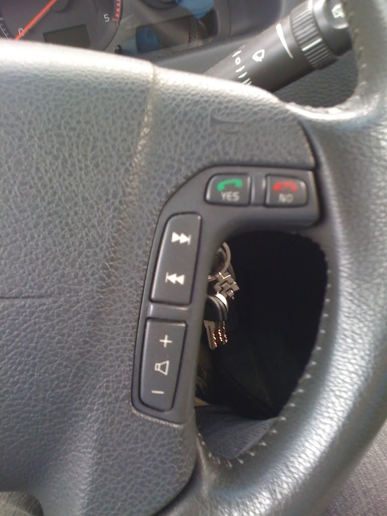

Satte inn alt i dag etter å ha fått kabelmatta. Det ble en merkelig affære :)
I A-stolpen finner jeg plutselig kabelmatten som jeg har kjøpt. Resten av kablene derimot er ikke å se bak HU spilleren. Burde vært en del der. La likevel ny kabel istedet for å dra ut mer og lete. GMS antennen var det ikke mulig å finne en logisk plassering til slik som anvisningen viser. Mangler jeg en brakett?
Satte den likevel OK inn selv om det ikke ble rett og kabelen passet i matten. (Ser på bilde hvor denne skal sitte jfr. svensk volvoforum og der er det jo regnsensor i veien)
Mikrofonen passet ikke bak på speilet jfr. instruksjon. Må være feil type? Kabelen passet mot kabelmatten.

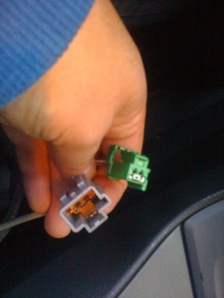

Høytaler i nakkestøtten passet i selve nakkestøtten, men kontakten var gråhvit og passet ikke i kabelmatten. Den kontakten var grønn og mindre. Det var helt forskjellige kabler. Denne ble ikke forsøkt koblet og må klø meg litt i hodet her. Må være til eldre-nyere?
Knappene lyser når jeg slår på telefonen med knappen i midten. Det skjer imidlertid ikke noe i instrumentet som det har gjort for andre. Kan jo være software som MÅ inn i min først.

Og her er kabelen vs høytaleren i nakkestøtta. Grå kabel er høytaler mens grønn er fra kabelmatta. Dette er vel bare høytalerkabler så da kan man vel i nødens stund skjøte?
http://forum.vccn.no/img-dump/2010/09/1261.jpg
