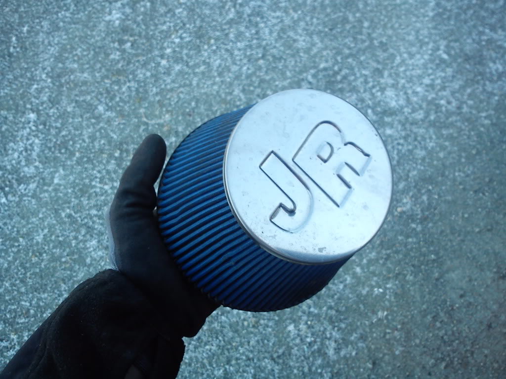

har vært hos suverene scstyling nå i kveld etter leggetid å henta BSR varmeskjold og åpenfilter. JR filteret som har sprukket i gummien var på høy tid å skifte før jeg fikk bilen så det måtte jeg bare investere i med en gang når jeg uansett måtte skifte filteret... bilder kommer i morgen :) må være såpass til småtteri før det har gådd en uke på handlelista :)

JR filter er kjempekvalitet... noooot :p skal ikke sprekke slik vettu... godt å få bytta det ut!

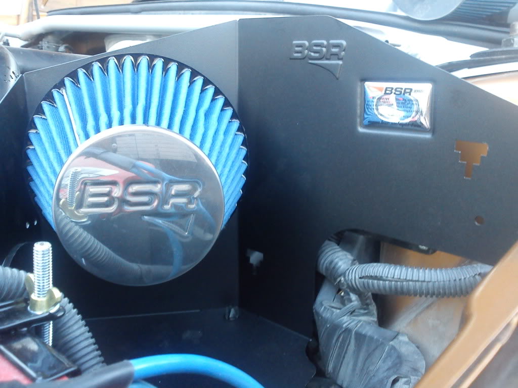

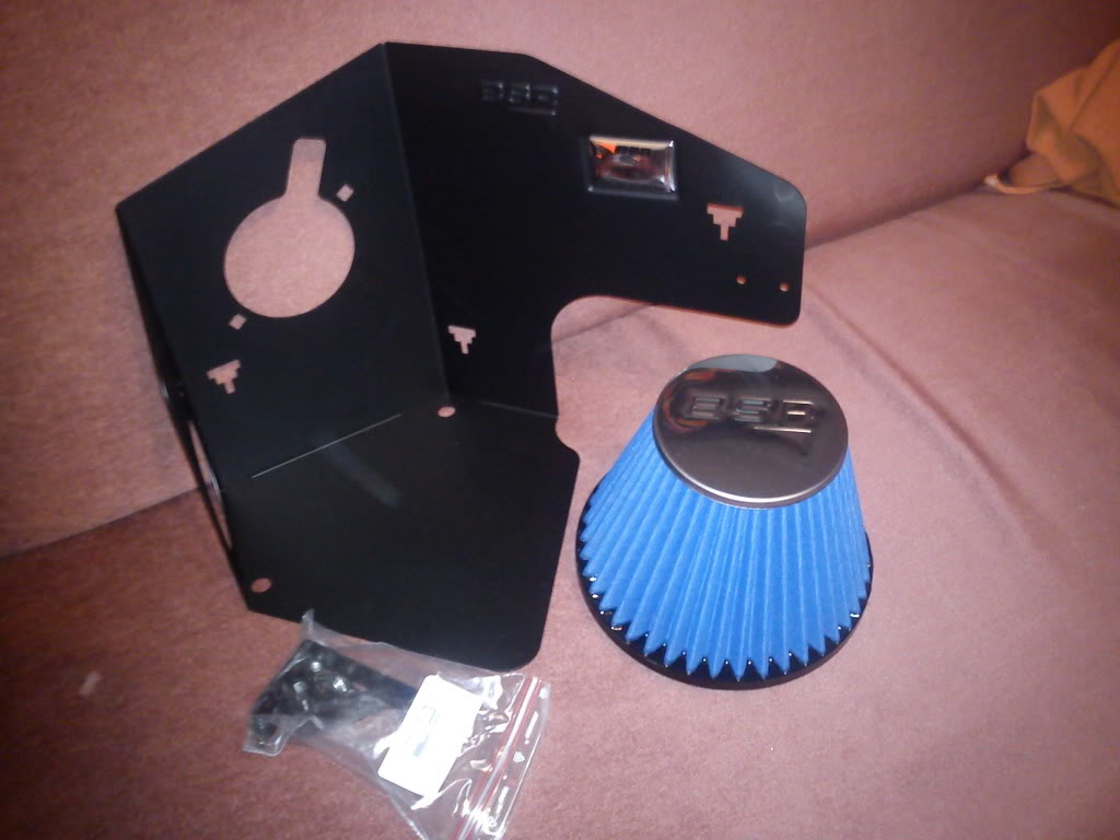

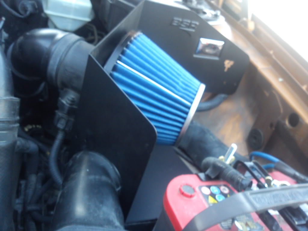

BSR varmeskjold og optiflow filter fra SCSTYLING.no :) kjapt levert på dørmatta :p
http://forum.vccn.no/img-dump/2011/12/362.jpg

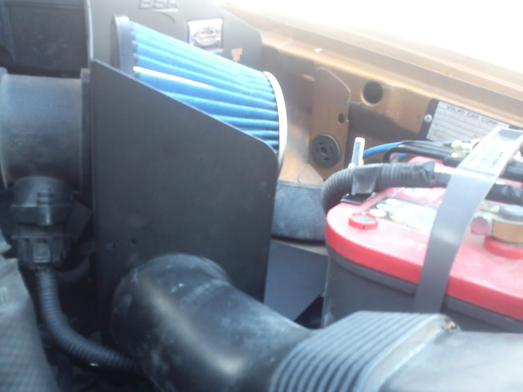

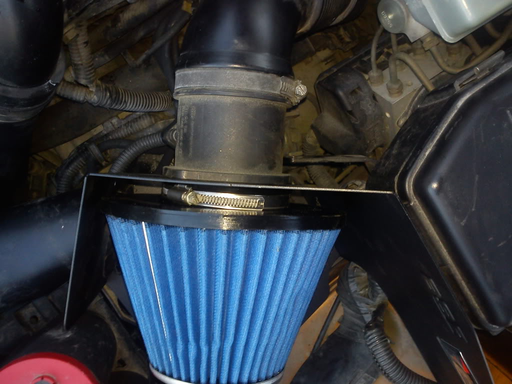

plukk burt slangen til sides og skru av LMM der så man får kommet til plassen. de små durtene i bunn der skal skjoldet dyttes ned på...
http://forum.vccn.no/img-dump/2011/12/363.jpg
http://forum.vccn.no/img-dump/2011/12/364.jpg
http://forum.vccn.no/img-dump/2011/12/365.jpg
http://forum.vccn.no/img-dump/2011/12/366.jpg
http://forum.vccn.no/img-dump/2011/12/367.jpg

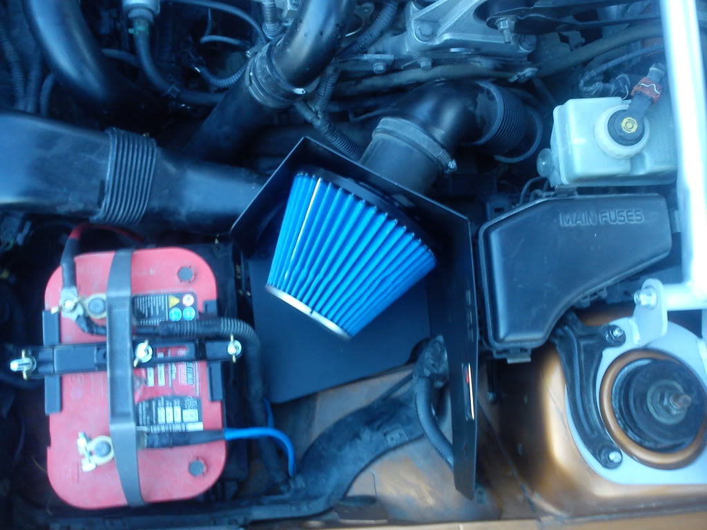

ferdig montert på. det var med noen "durter og darter" altså skruer og muttre og to braketter... men de fant jeg ikke ut hvor skal monteres så venter på svar fra Jahn på dette om ingen her vet det?! :) sikkert flere som har montert dette regner jeg med... Filter står skrudd fast rett på LMM som bare er ført igjennom skjoldet\hullet. men skal den festes i seg selv på noe vis?
