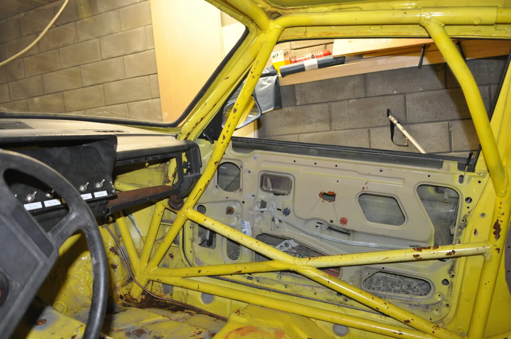

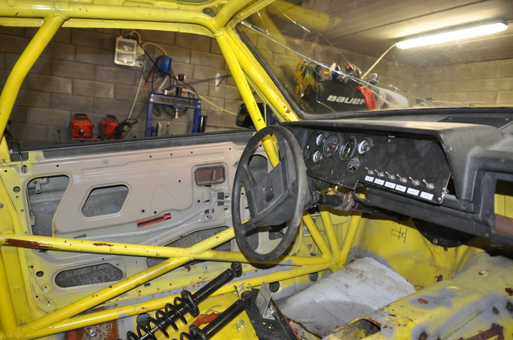

http://forum.vccn.no/img-dump/2011/06/2734.jpg
http://forum.vccn.no/img-dump/2011/06/2735.jpg
Ikke noe koselig førermiliø. Trenger nytt dashbord som må tillpasses og sendes til flocking:)
Hadde ikke vært feil med stack innstrumenter heller :) http://www.stackltd.com/st8130.html#sr

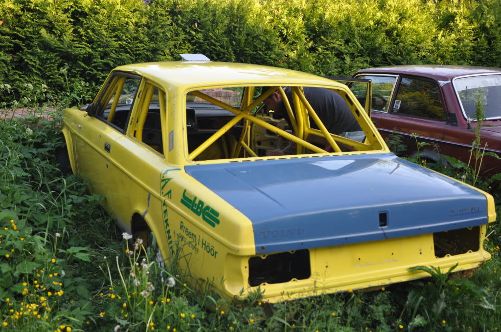

så ut som et ''for seg gjort'' veltebur
og audi turbo 5'er blir bra, men hvilke tanker er det rundt understell osv? er der noe på bilen nå?

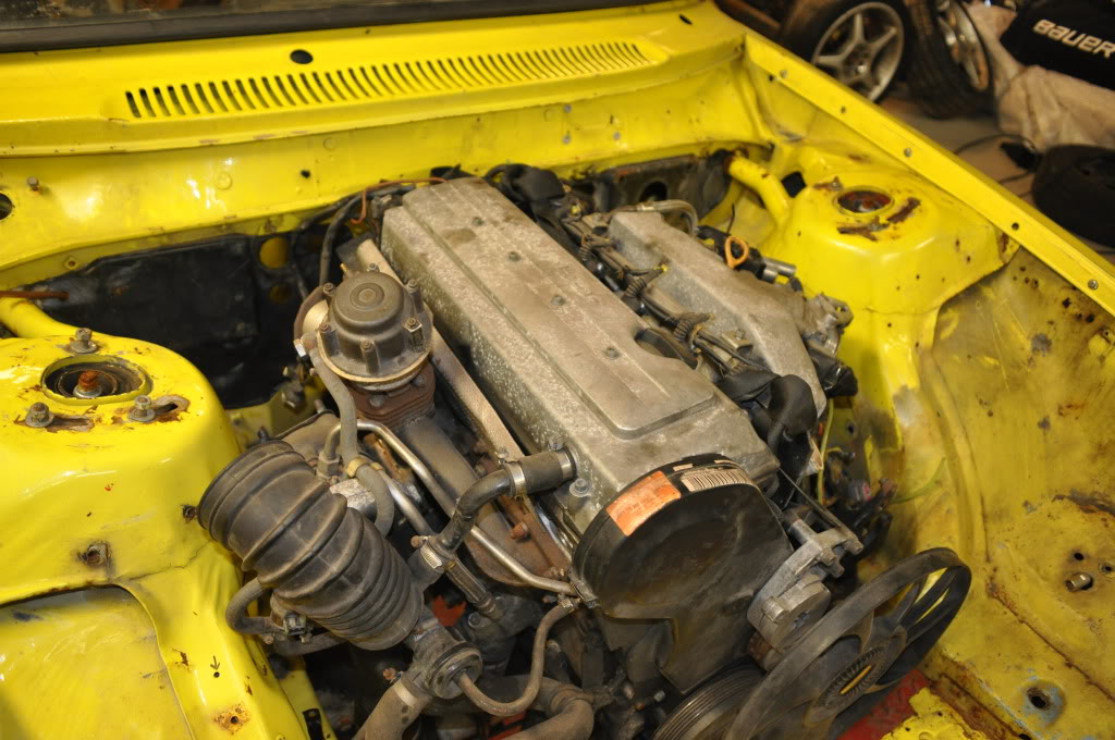

http://forum.vccn.no/img-dump/2011/06/2739.jpg
Motoren passer perfekt. nå er det bare og fabrikere motorfester:)

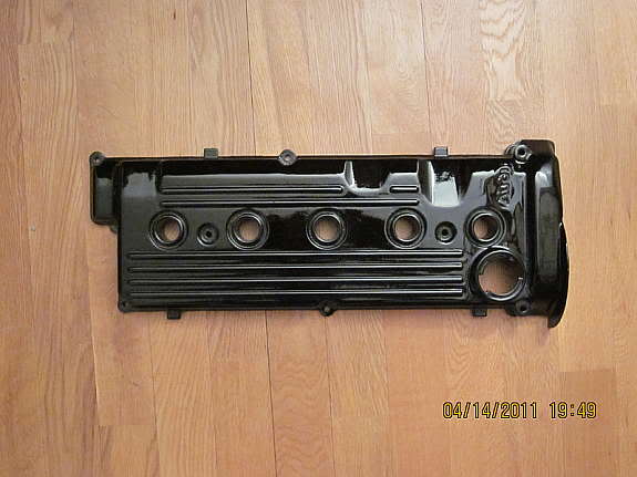

Har også kjøpt nytt toppdeksel.
http://forum.vccn.no/img-dump/2011/06/2740.jpg

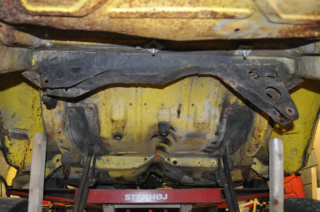

http://forum.vccn.no/img-dump/2011/06/2803.jpg
4link og wattlink innfestningene trenger noen modifikasjor.

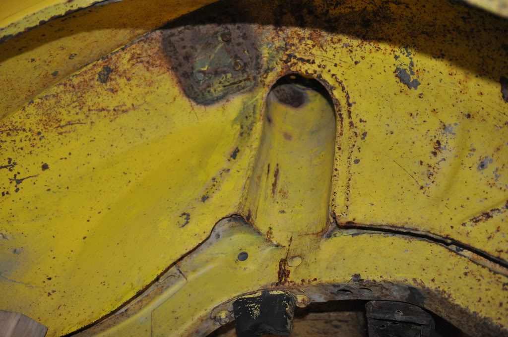

http://forum.vccn.no/img-dump/2011/06/2804.jpg
Innfestning for stående fjørbein.

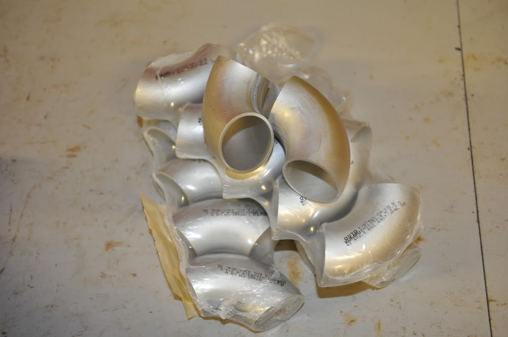

Bend til grenrør. betalt 20 kr st. noe billigere en tuningshappene på nett:)
