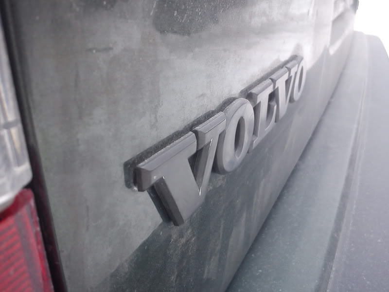

dårlig krom på emblema bak så da tok jeg frem pussepapir etterhvert skal jeg polere med black chrome polering:)
