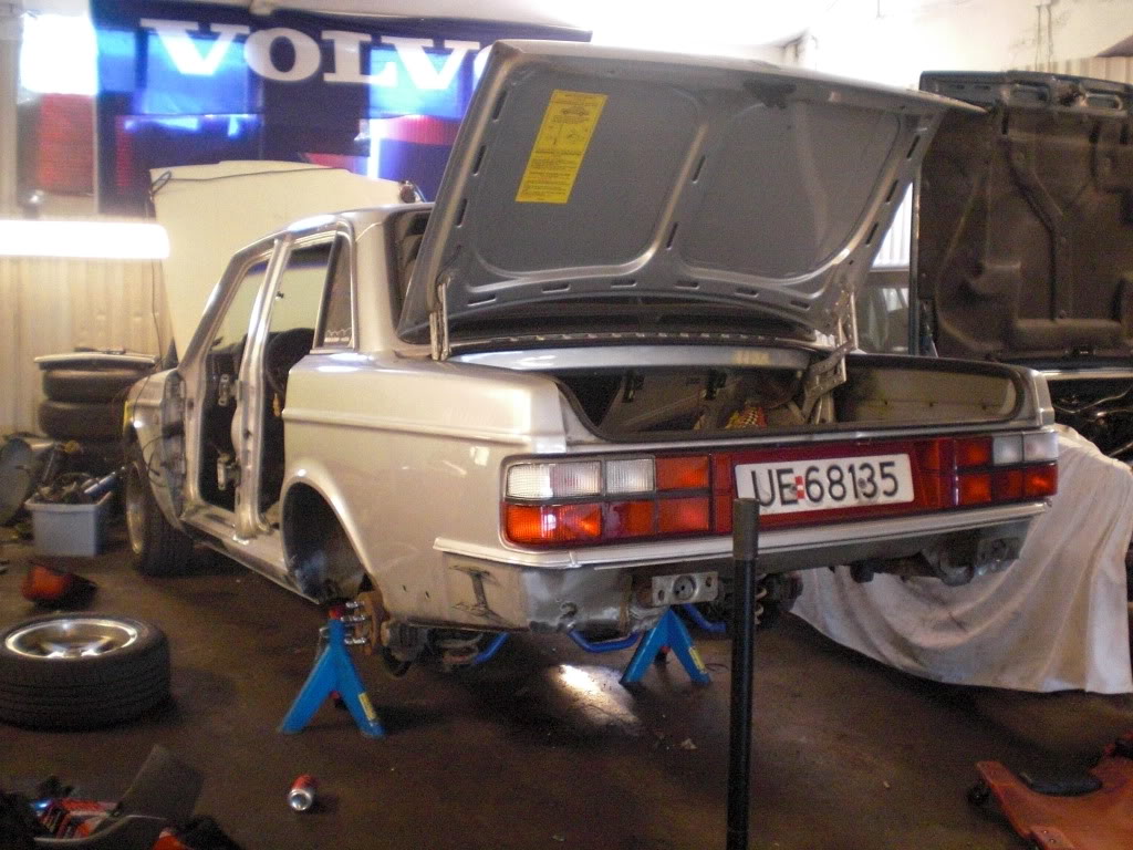

Da var det dags for en liten update igjen..
Fått gjort litt småting, fjerna reservehjul brønnene, tanken, og slipt og klargjort for sveising, montert refleksplate og prøvemontert snowcaps uten klips.. Har også fått tak i litt morro, adapter til flytting av oljefilter, ny (brukt) større oljekjøler, MSD tenning og Apexi AVC-R boost controller med en hel haug av muligheter..
Flere bilder kommer etterhvert, men gikk selvfølgelig tom for strøm på kameraet, og etter iherdig leting etter laderen fant jeg den til slutt, så det blir nok tatt noen fler bilder i kveld ;)
Tror heller ikke det er så veldig lenge til motor blir tatt ut heller, så om noen er intressert i en b21et, komplett med ic, turbo og oljekjøler så er jeg åpen for bud, men må ikke selge ;)

Klart for en bildeupdate fra helga..
Blitt gjort litt =)
http://forum.vccn.no/img-dump/2011/08/1467.jpg
http://forum.vccn.no/img-dump/2011/08/1468.jpg
Prøvemontering av snowcaps
http://forum.vccn.no/img-dump/2011/08/1469.jpg

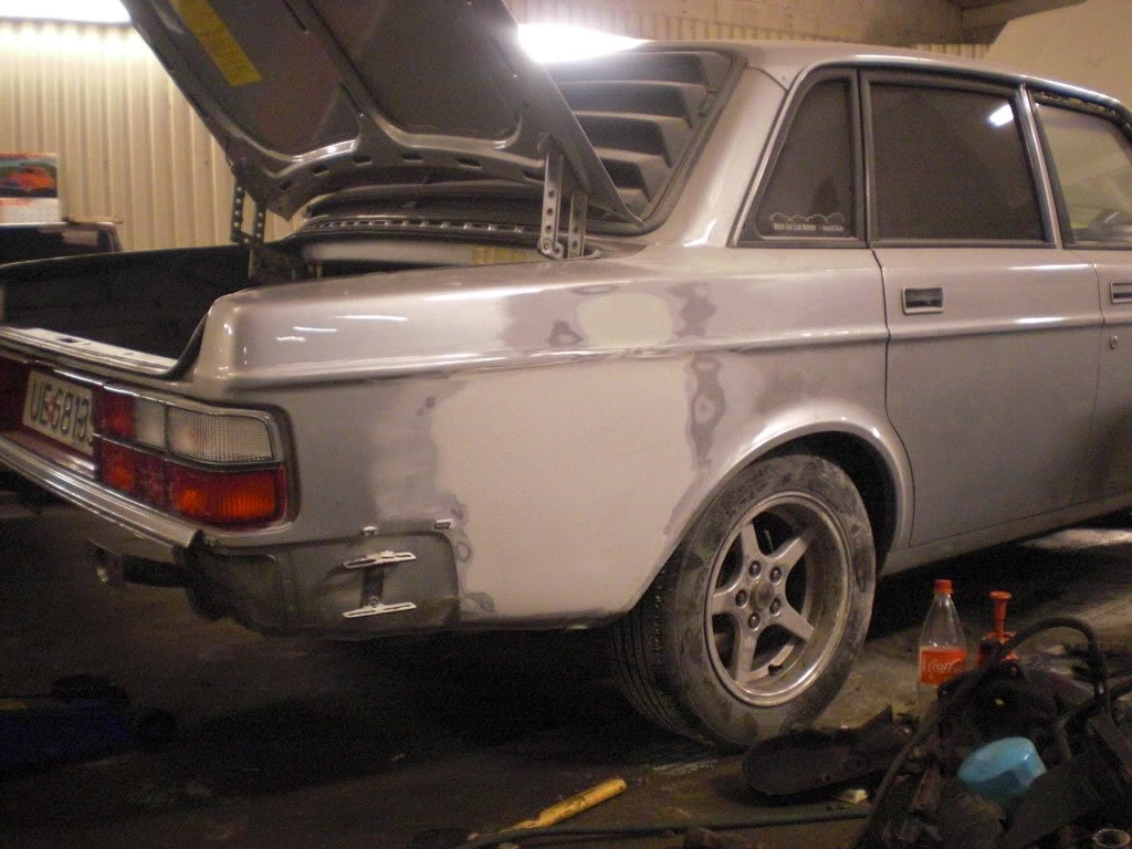

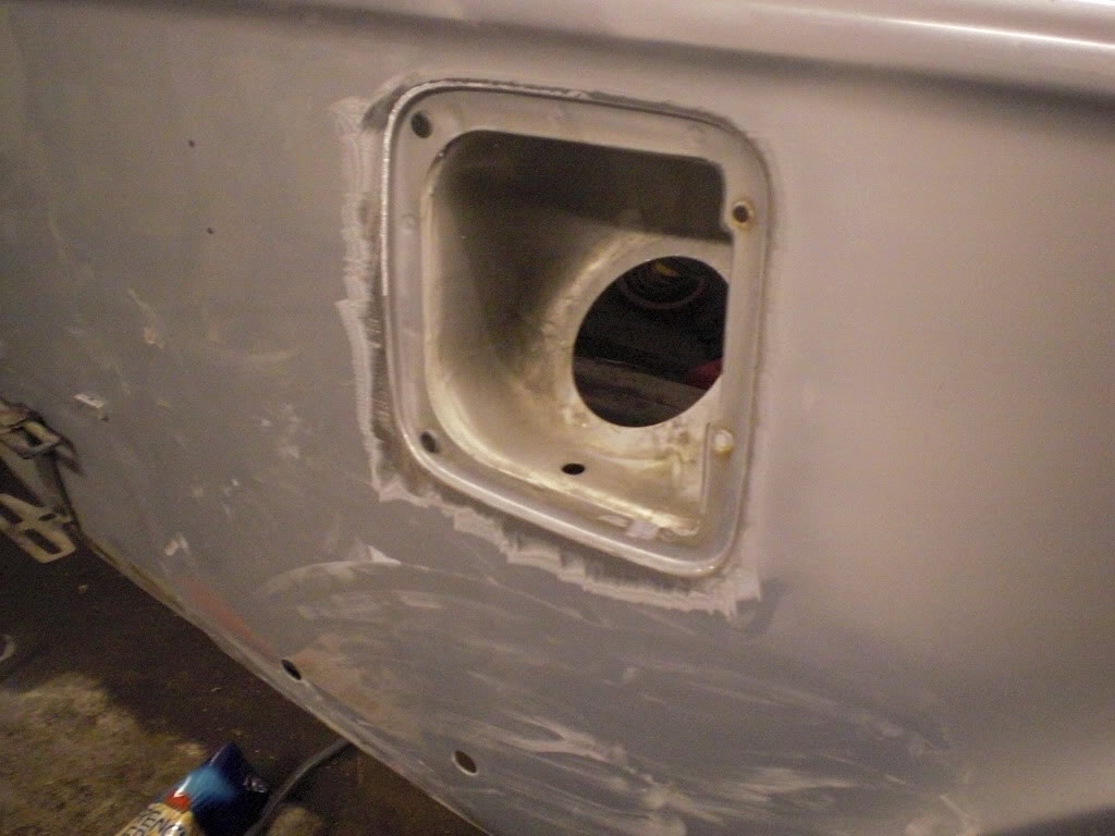

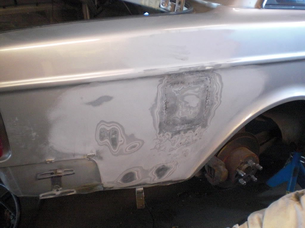

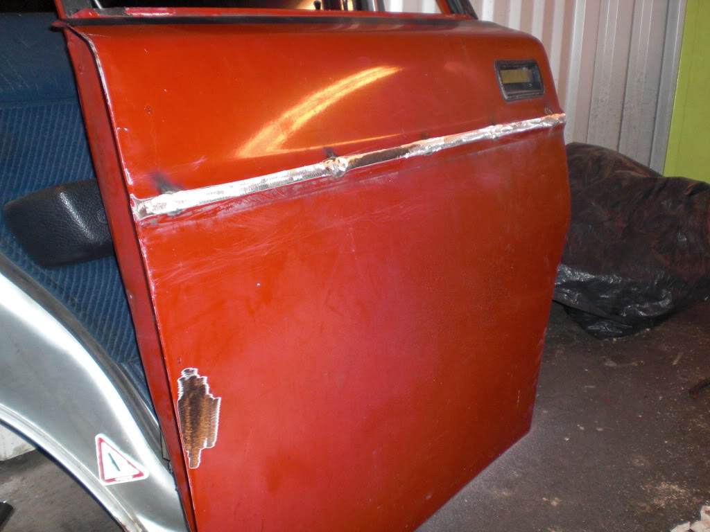

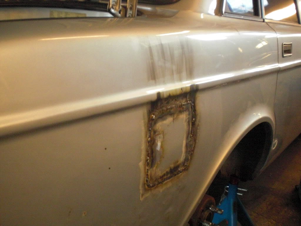

Sveisa igjen listhull og slipt ned, klart til å sparkles på nye bakdøra
http://forum.vccn.no/img-dump/2011/08/1470.jpg

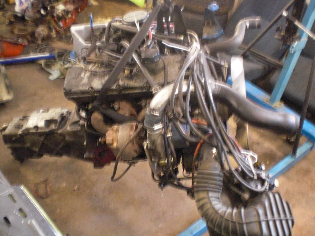

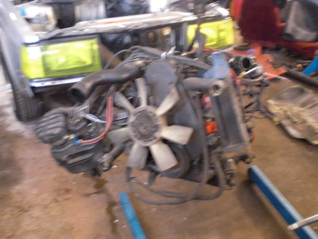

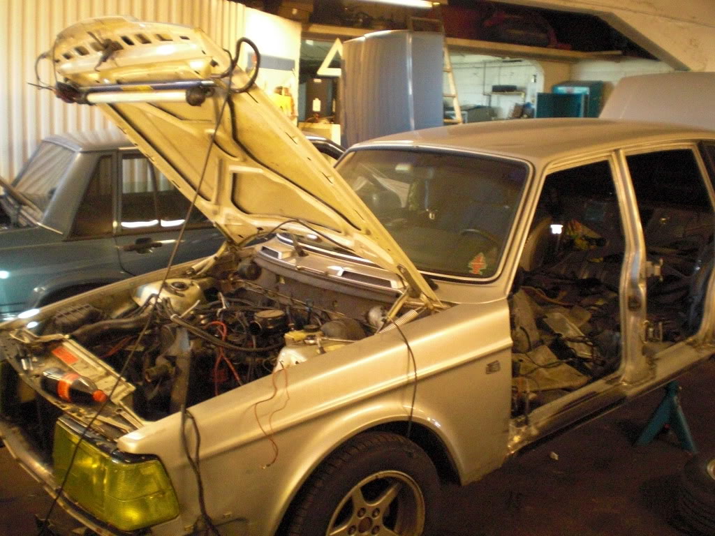

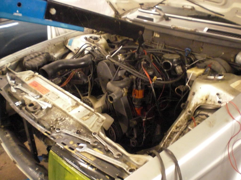

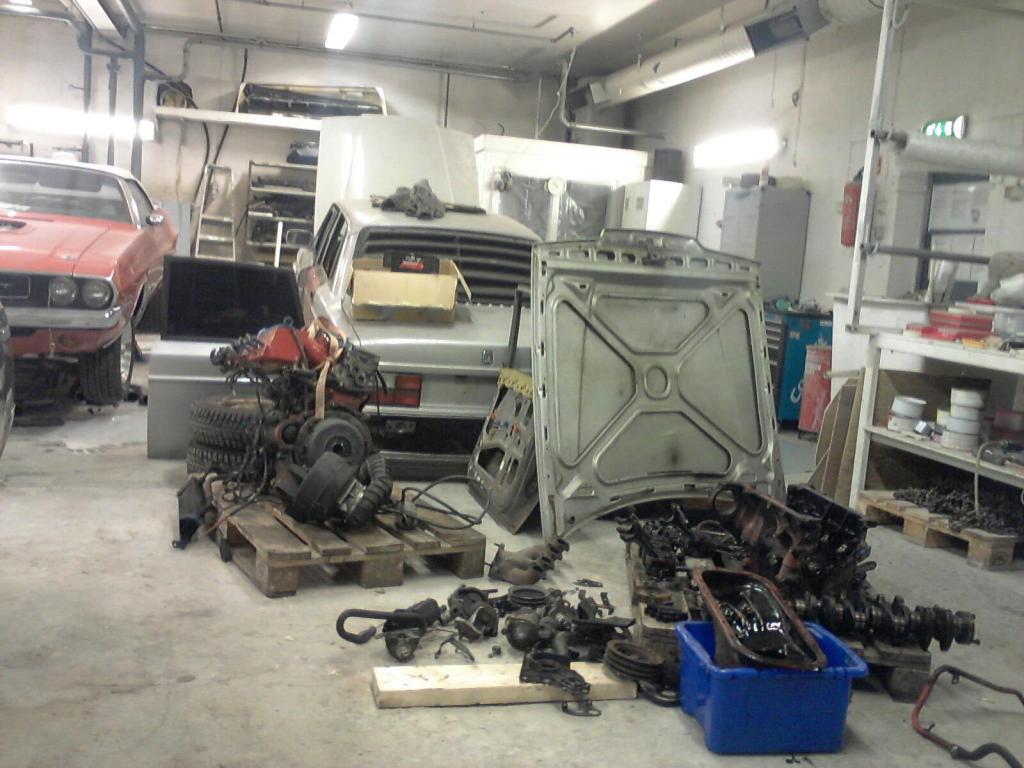

Begynt litt på demontering av B21ET
http://forum.vccn.no/img-dump/2011/08/1471.jpg
http://forum.vccn.no/img-dump/2011/08/1472.jpg

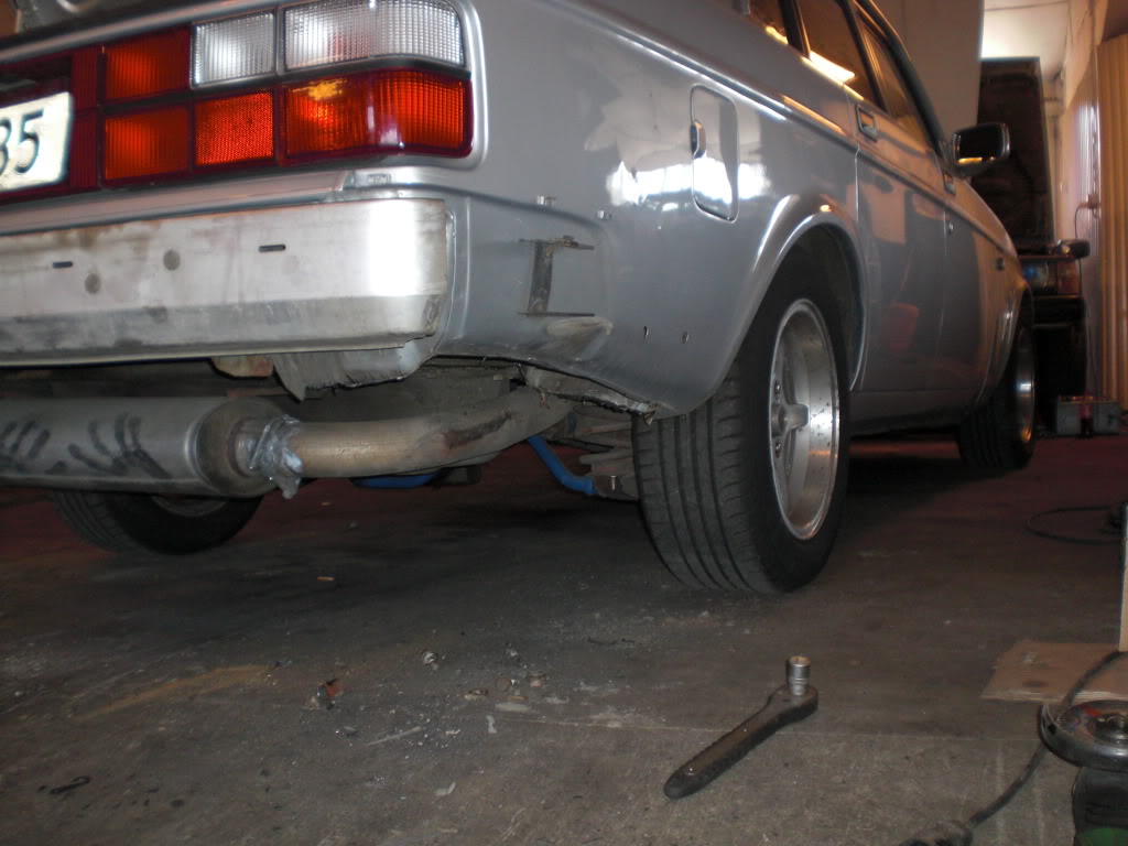

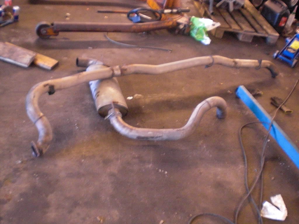

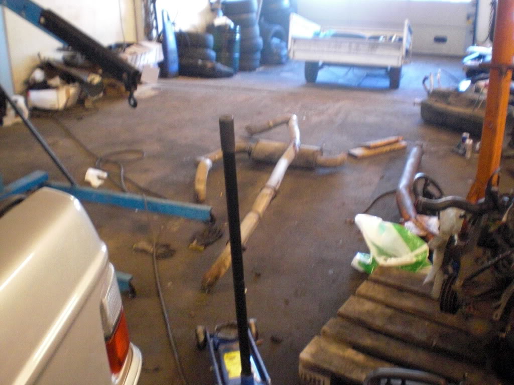

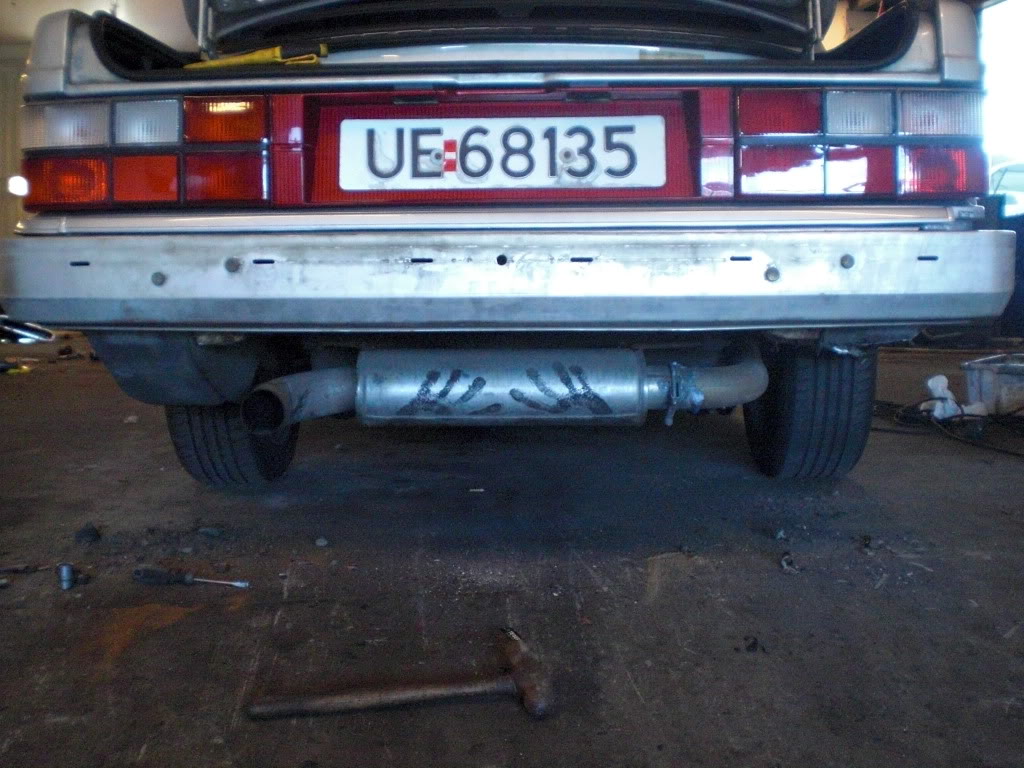

Eksos ute
http://forum.vccn.no/img-dump/2011/08/1473.jpg
http://forum.vccn.no/img-dump/2011/08/1474.jpg
http://forum.vccn.no/img-dump/2011/08/1475.jpg
http://forum.vccn.no/img-dump/2011/08/1476.jpg
http://forum.vccn.no/img-dump/2011/08/1477.jpg

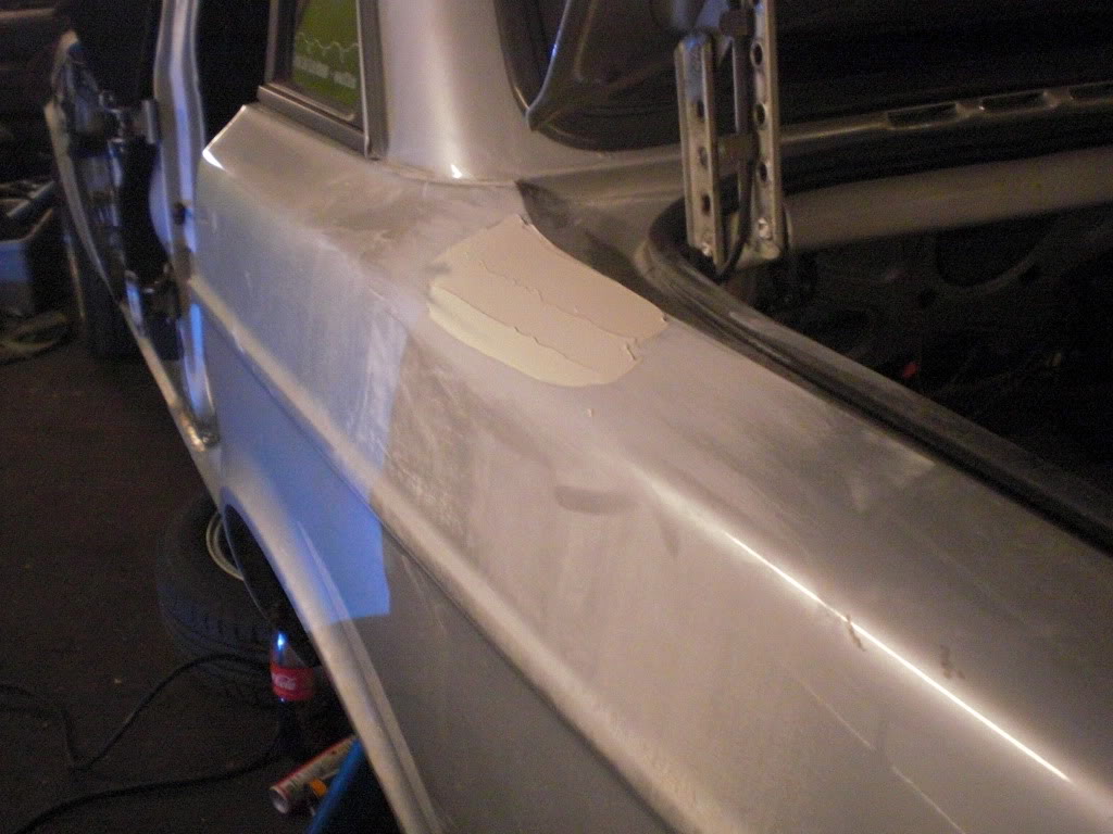

Kanalen også ferdig slipt og klar for sparkel
http://forum.vccn.no/img-dump/2011/08/1484.jpg

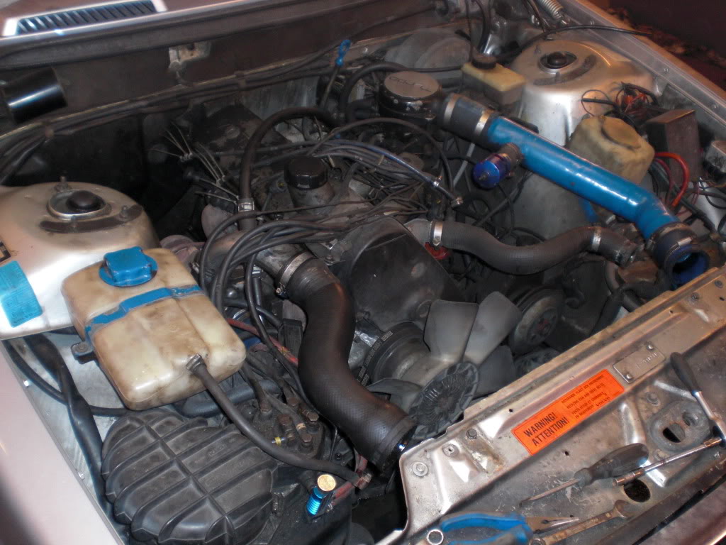

Fant også noe jeg kunne bruke gamle motoren til, blir bra isbanebil dette tenker jeg =)
Snart klar for kjøring hos Hebbe til vinteren ;)
http://forum.vccn.no/img-dump/2011/08/1489.jpg
Da var montering av gamle turbomotoren klar i isbanebilen, startet og prøvekjørt (det lille som går ann uten skilter), alt virket som om det var bra, gleder meg masse til vinteren og isbanekjøring på Sigdal nå :P

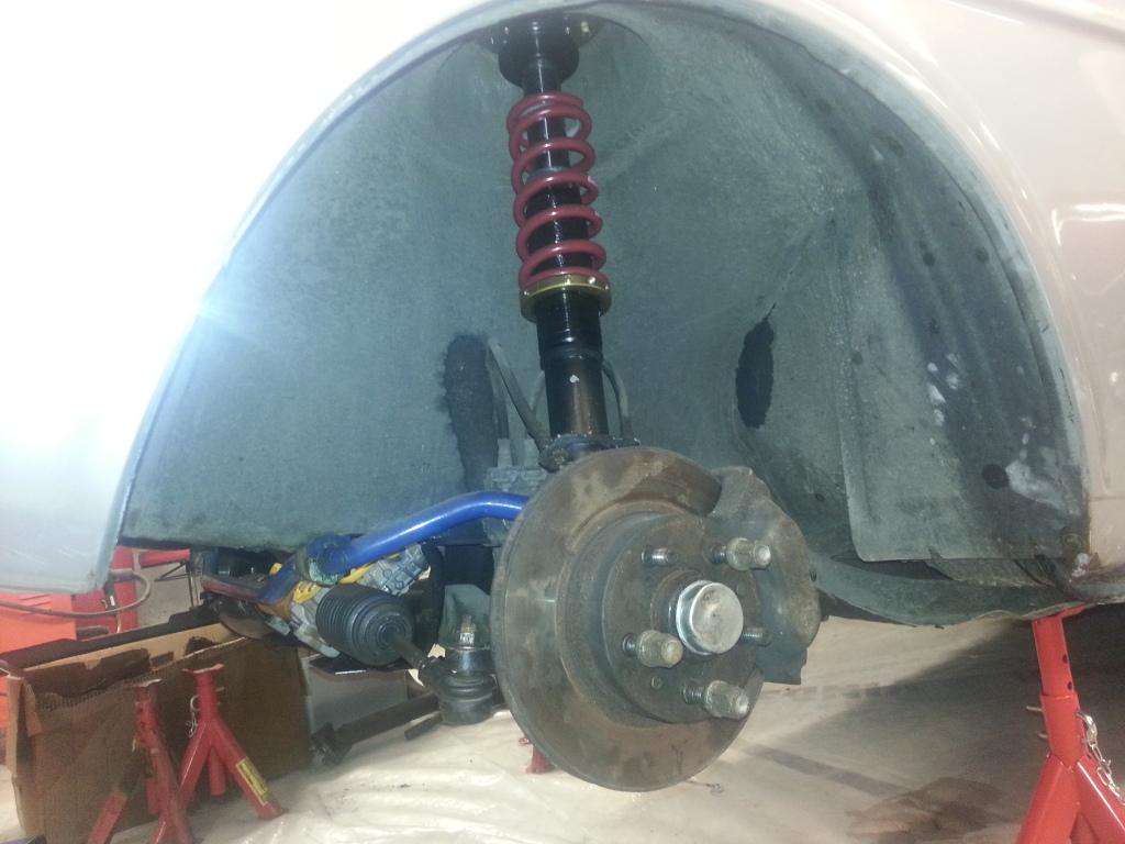

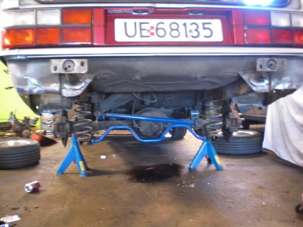

Nye justerbare fjørskålene og fjørene fra kaplhenke racing
http://forum.vccn.no/img-dump/2013/02/314.jpg

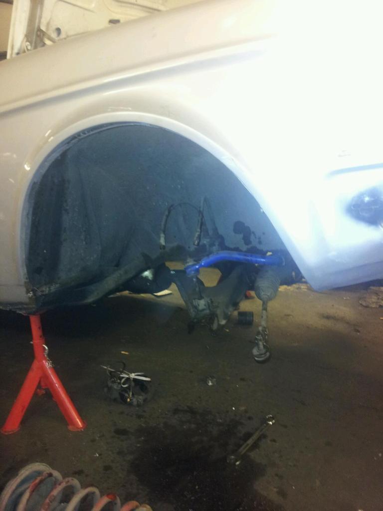

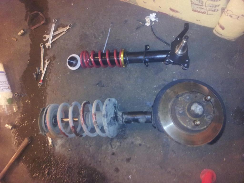

Demontert gammelt fjørbein forran
http://forum.vccn.no/img-dump/2013/02/315.jpg

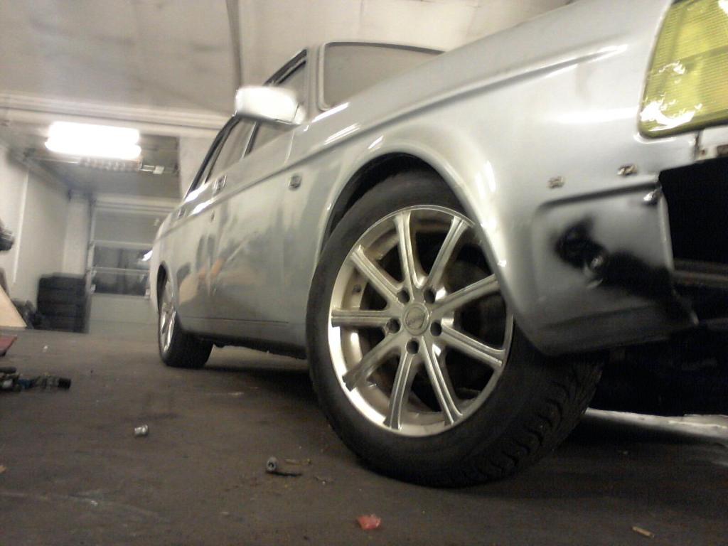

Gammelt fjørbein kontra fjørbein fra kaplhenke, dytta oppi bilstein racing dempere, blir sikkert stiv nok hvertfall :P
http://forum.vccn.no/img-dump/2013/02/316.jpg

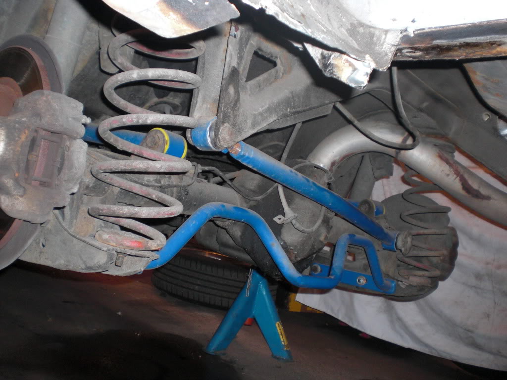

Nye høyda på skuta med understell fra kaplhenke, justerte helt ned bak bare for å se hvordan det ble, har ca 5 cm mer å senke på forran =)
http://forum.vccn.no/img-dump/2013/02/317.jpg

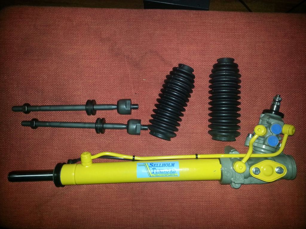

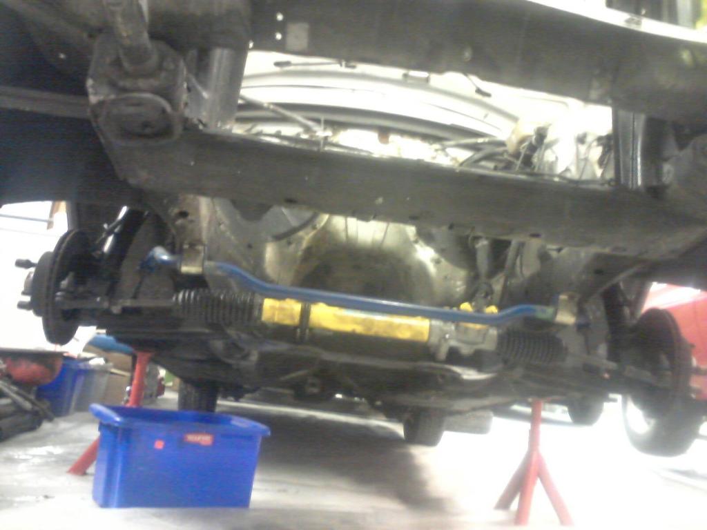

Kjøpt kort styring fra pedersens racing =)
http://forum.vccn.no/img-dump/2013/02/319.jpg
Ferdig montert, er ca 2 og tre kvart runde på rattet fra full sving venstre til full sving høyre :D

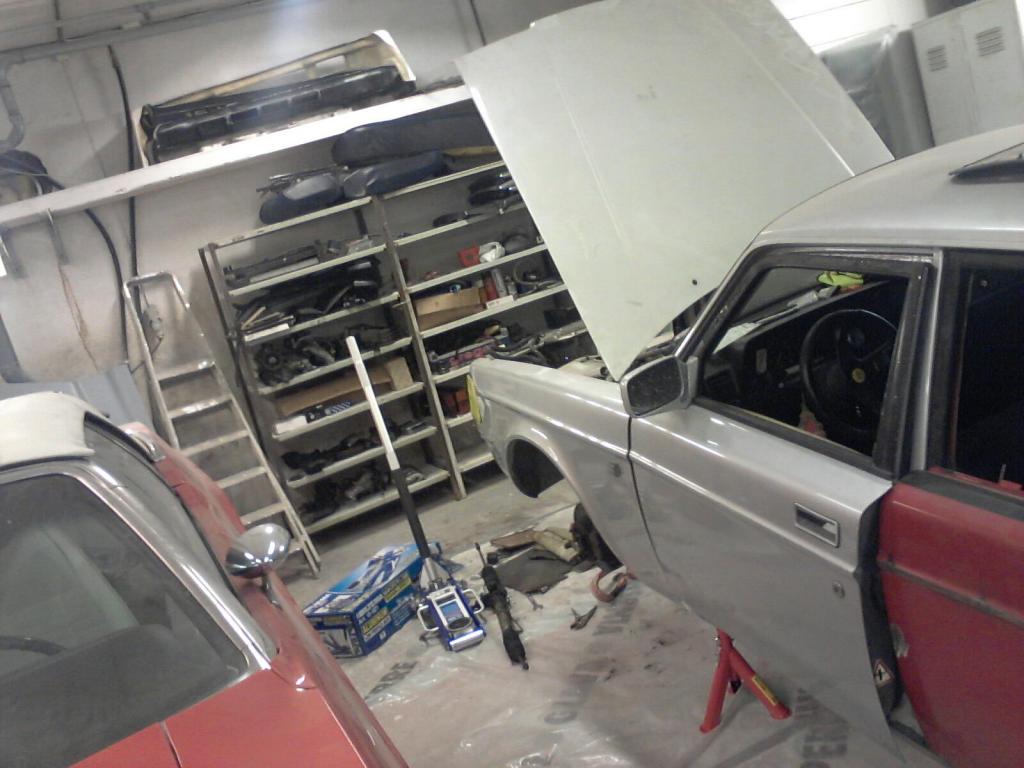

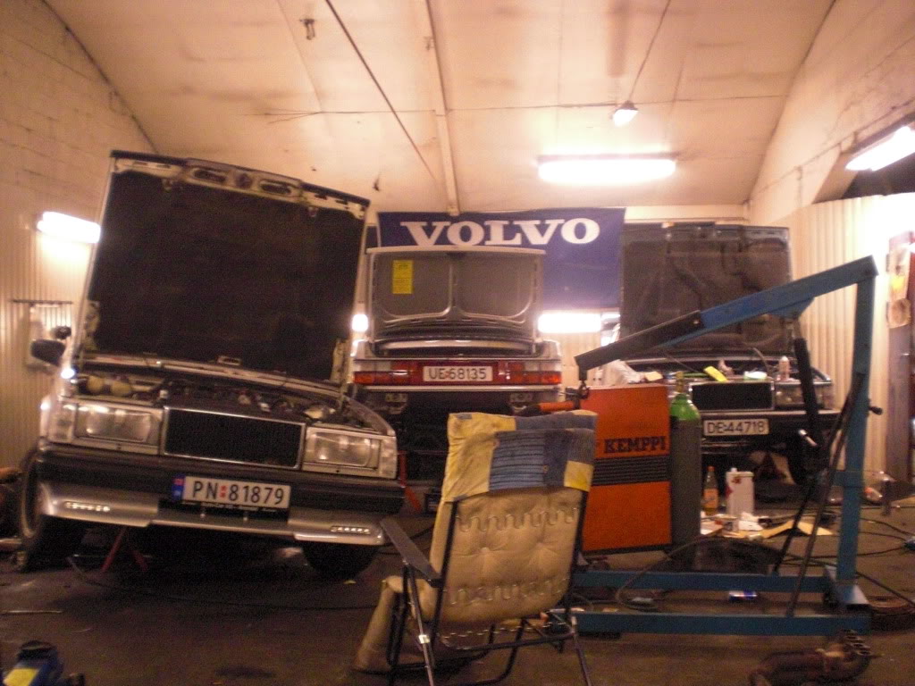

Ellers på nye verkstaden ser det slik ut for øyeblikket
Begynner å få litt orden på ting og sortert litt opp i hyller =)

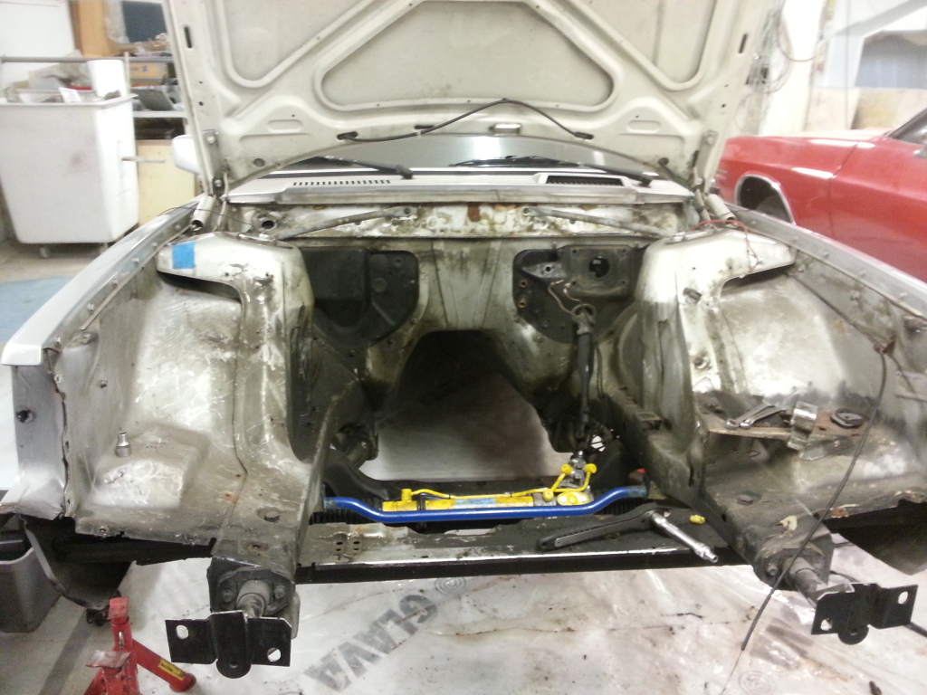

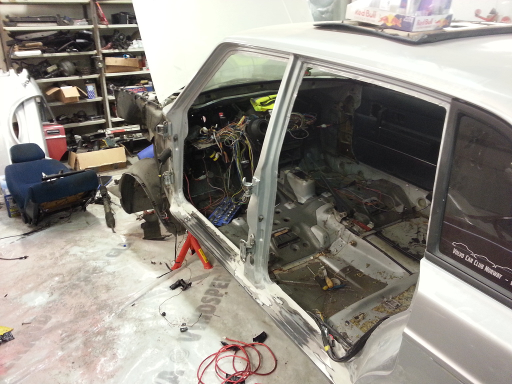

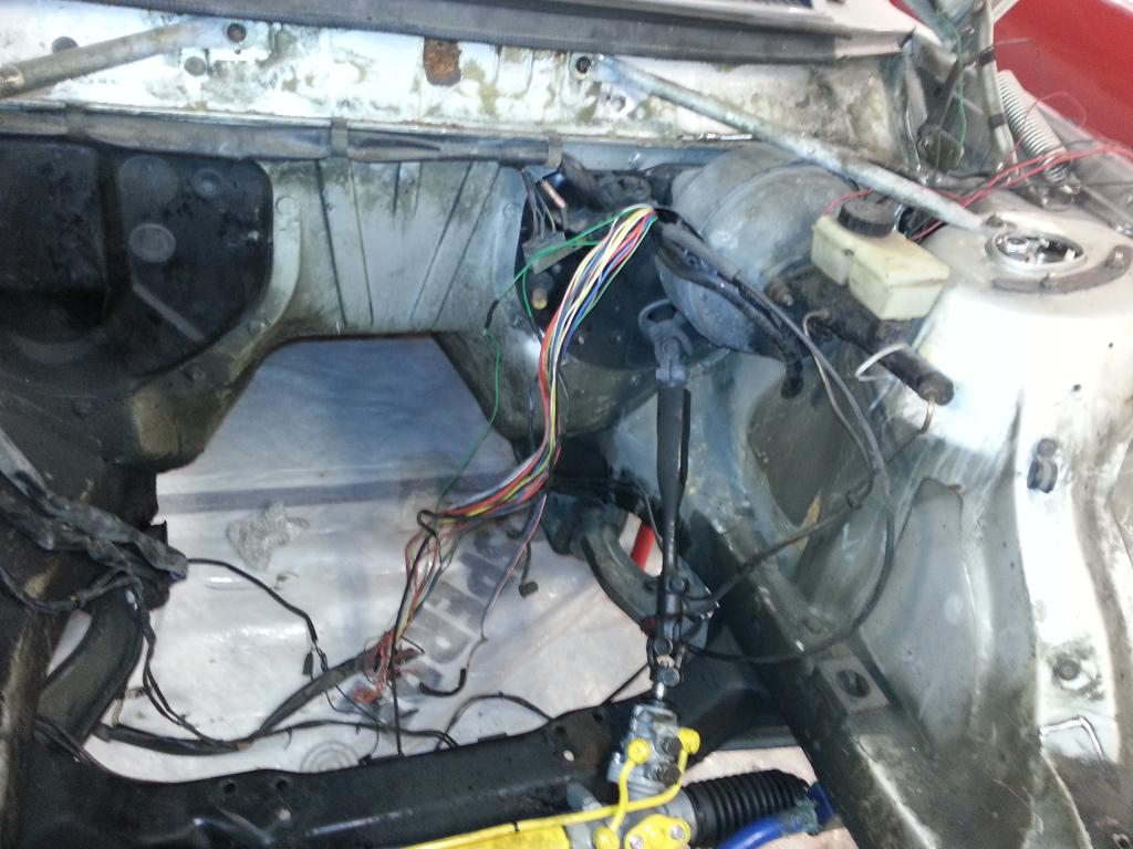

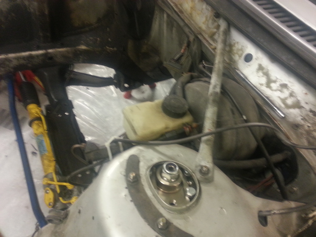

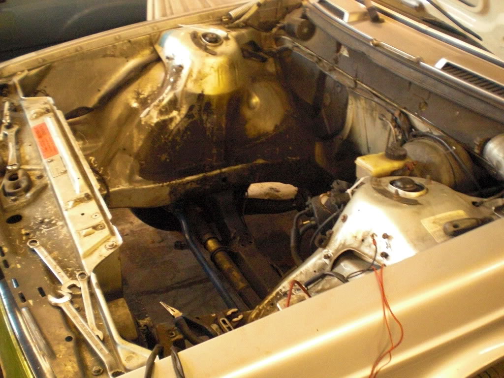

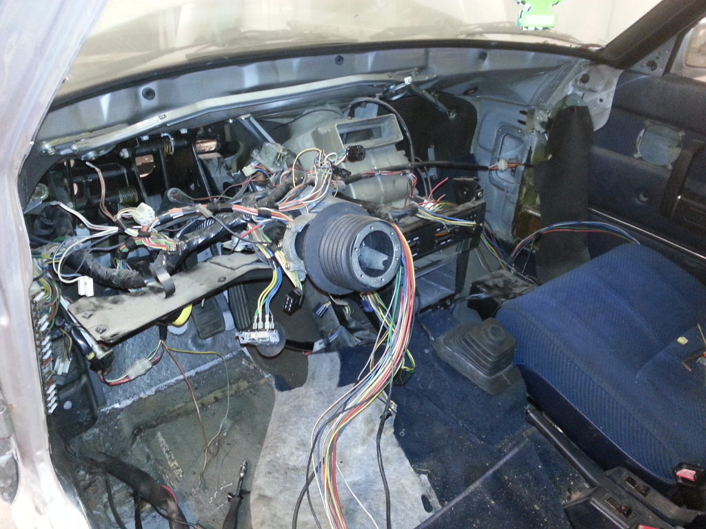

Fant ut at jeg vil prøve å kjøre en veldig clean look i motorrommet å prøve å skjule alle ledninger så godt jeg klarer, begynte å fjerne alt av ledningsnett i motorrom og bak dashbord samt å fjerne en hel haug av ting jeg ikke trenger og endel som skal bli lagt opp på nytt..

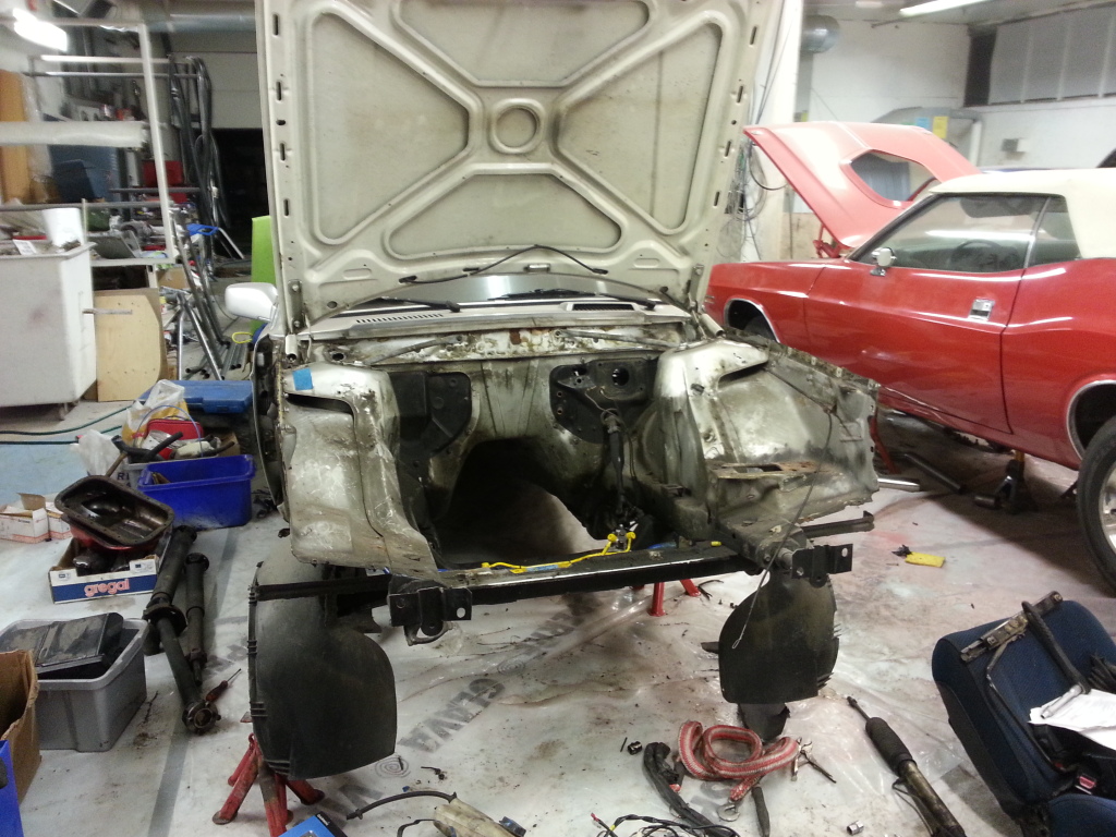

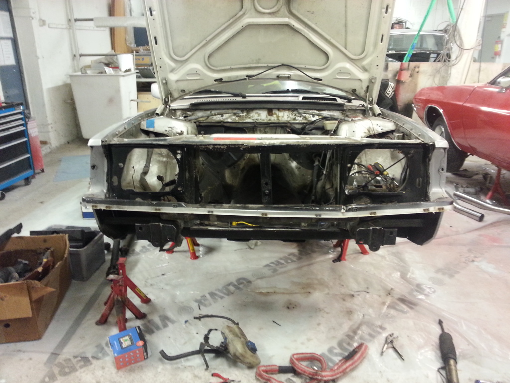

Demontering av front såvidt begynt
http://forum.vccn.no/img-dump/2013/02/817.jpg
Fronten borte og klar for å begynne å fjerne litt ledniger :D
http://forum.vccn.no/img-dump/2013/02/818.jpg
http://forum.vccn.no/img-dump/2013/02/819.jpg

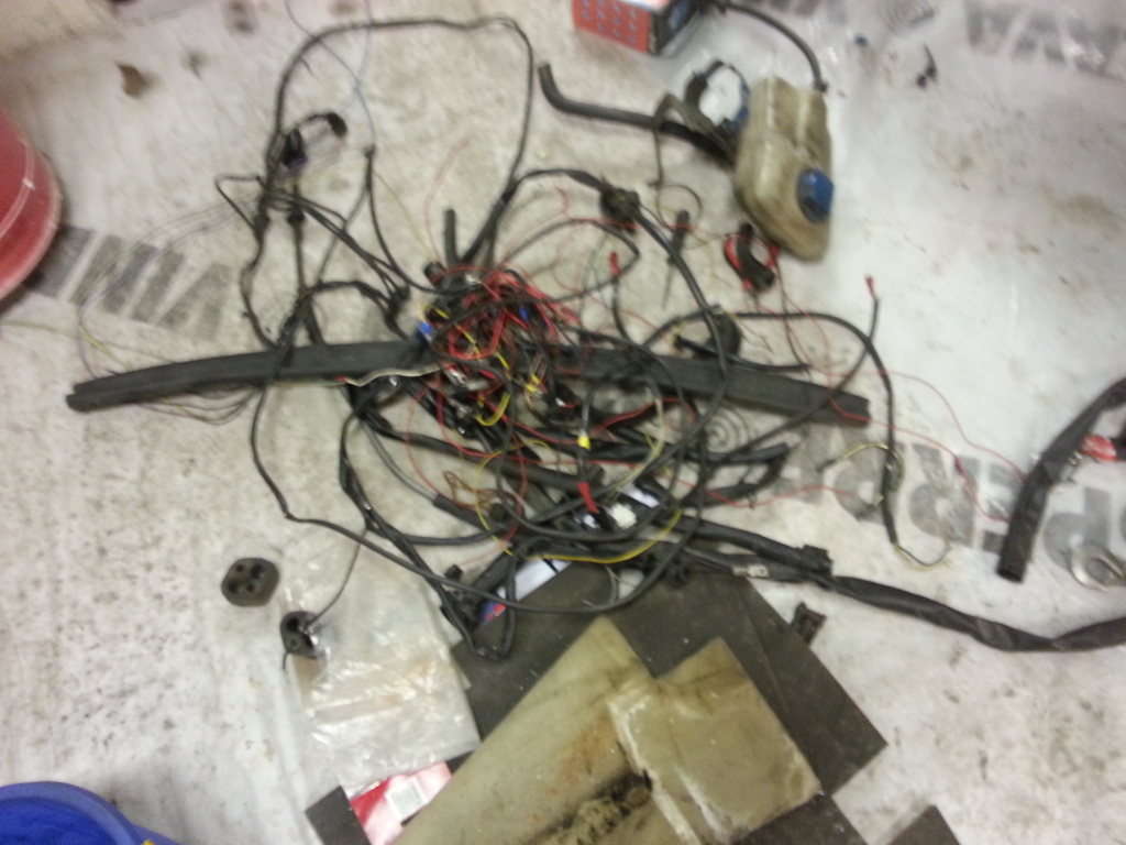

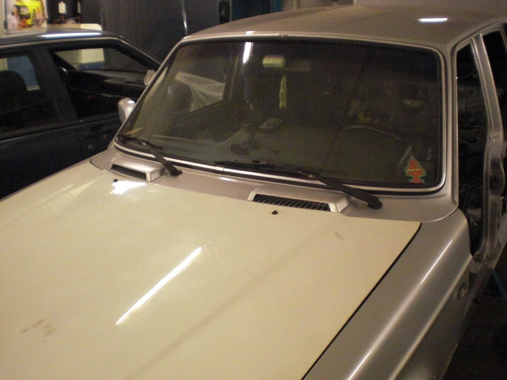

Så og si helt cleant nå, bare ledninger til blink i skjermene som ikke er fjenet enda.. Trengs en liten vask her kanskje?? :P
http://forum.vccn.no/img-dump/2013/02/820.jpg

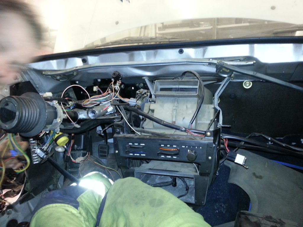

Fikk ikke tatt bilde fra før jeg begynte bak dashbordet men fy som det så ut, og gud hvor mye bedre det ble og greiere oversikt =)
http://forum.vccn.no/img-dump/2013/02/821.jpg
http://forum.vccn.no/img-dump/2013/02/822.jpg
Det ble litt ledning til overs fra igår, og mer blir det sikkert når alt skal legges opp på nytt :P
http://forum.vccn.no/img-dump/2013/02/823.jpg

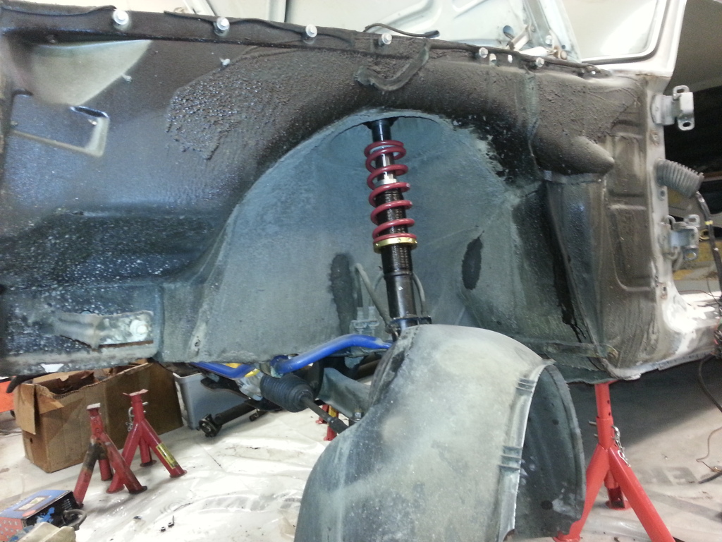

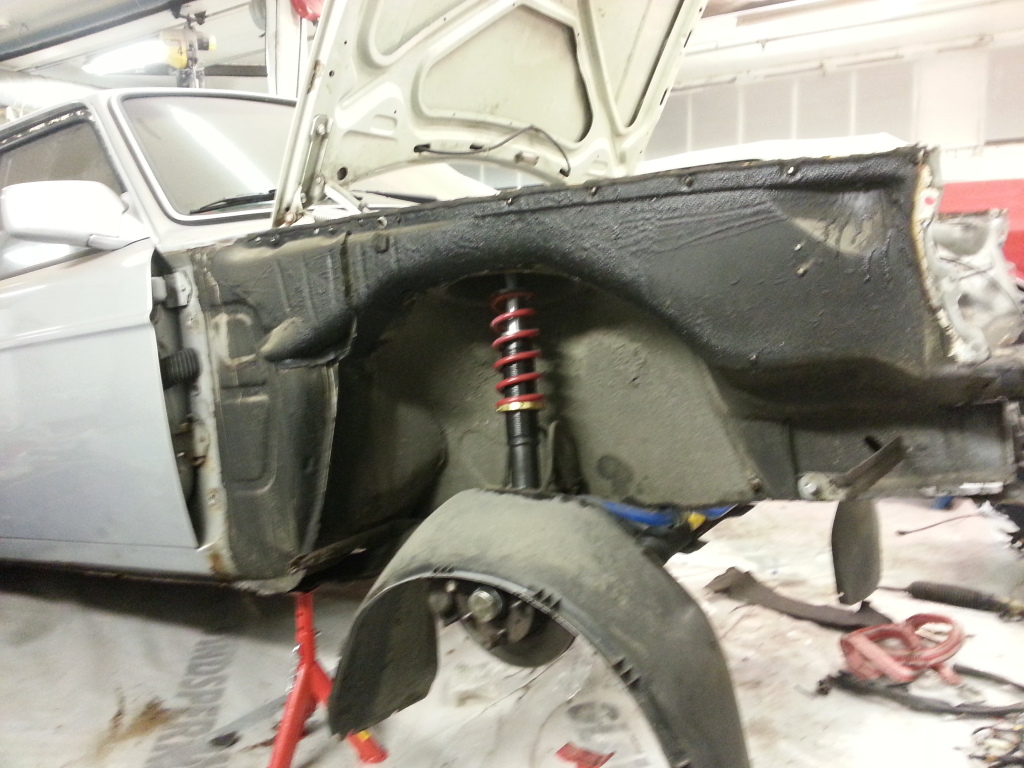

Coilover kitet foran fra kaplhenke med bilstein racing demper
http://forum.vccn.no/img-dump/2013/02/825.jpg

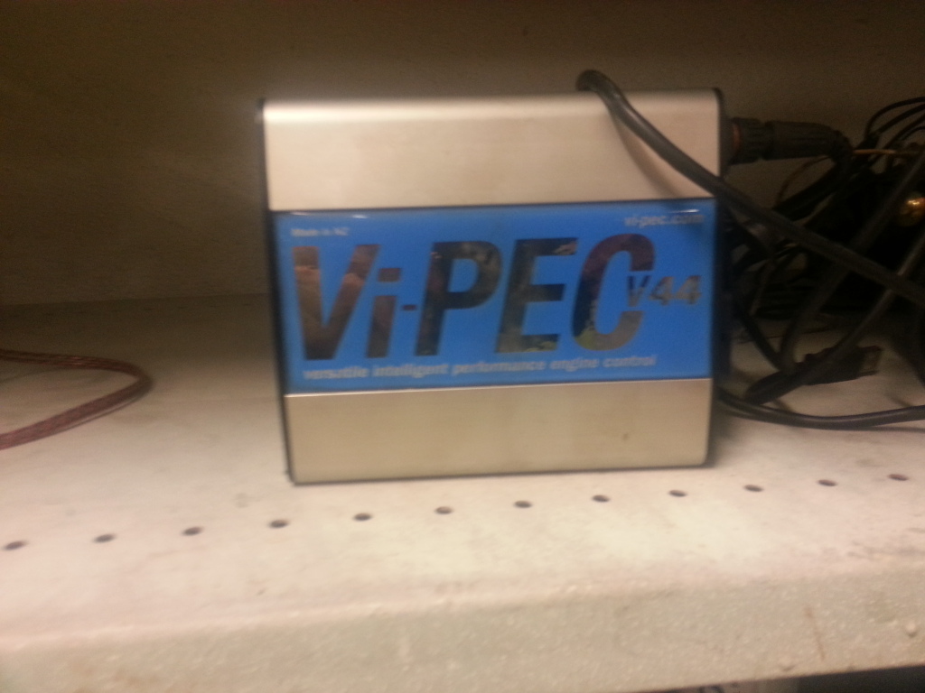

Datamaskinen som skal styre all galskapen etterhvert =)
http://forum.vccn.no/img-dump/2013/02/826.jpg

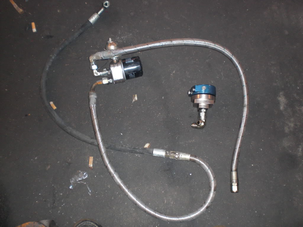

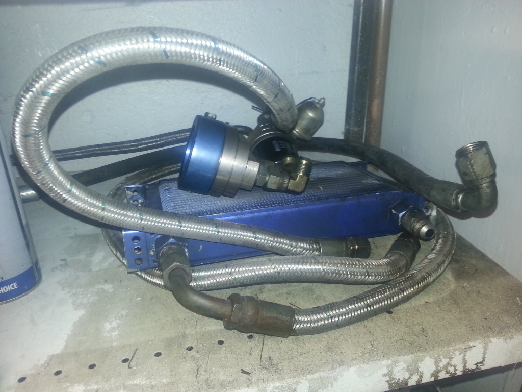

Adapter for å flytte oljefilter samt montere oljetempføler ++ med oljekjøler
http://forum.vccn.no/img-dump/2013/02/827.jpg

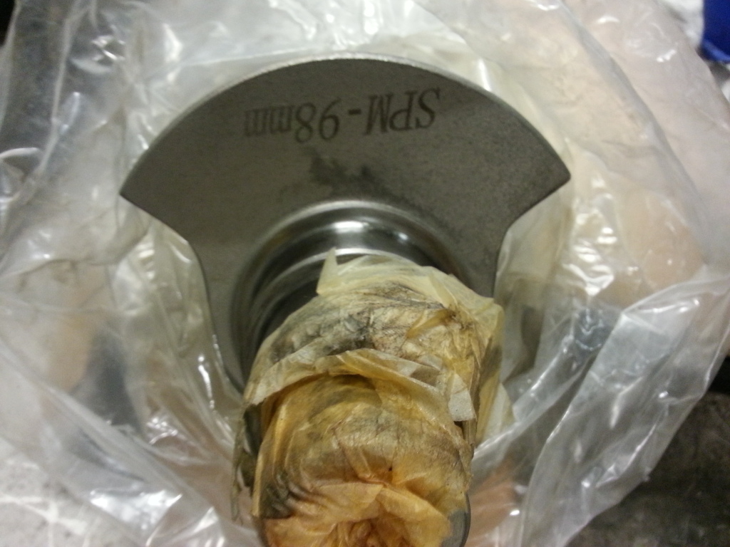

Og til slutt et oppned bilde av stroker veiva fra SPM :P
http://forum.vccn.no/img-dump/2013/02/828.jpg

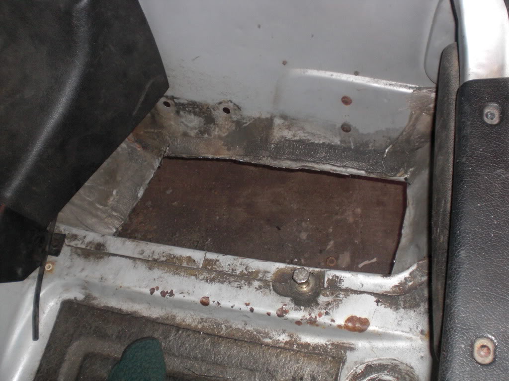

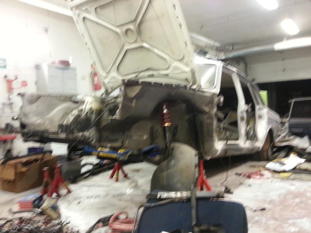

Ikveld blir det litt mer ribbing inni bilen så jeg kan få sveist litt gulv og litt div og gjøre klart til bur ;)

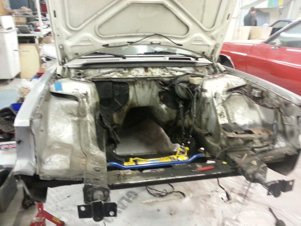

Liten update fra garasjen =)

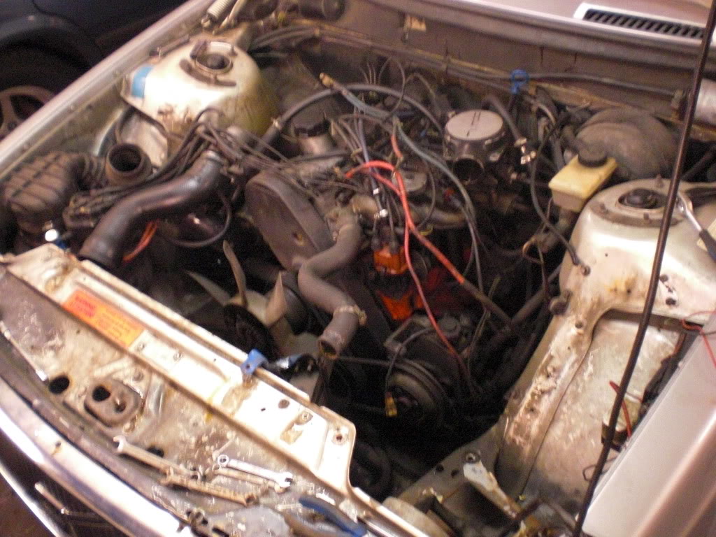

Begynt å demontere litt på fronten så jeg kan få skjult ledningene til lys inn under skjermene, blir å prøve på å skjule mest mulig av ledninger i motorrom :D
Skal også gjøre en grundig vaskejobb her, vurderer om jeg skal lakke motorromet eller ikke..
http://forum.vccn.no/img-dump/2013/03/325.jpg

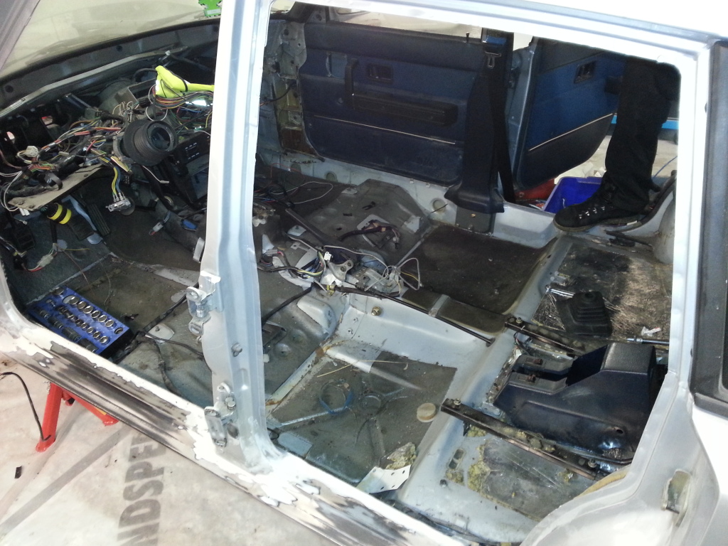

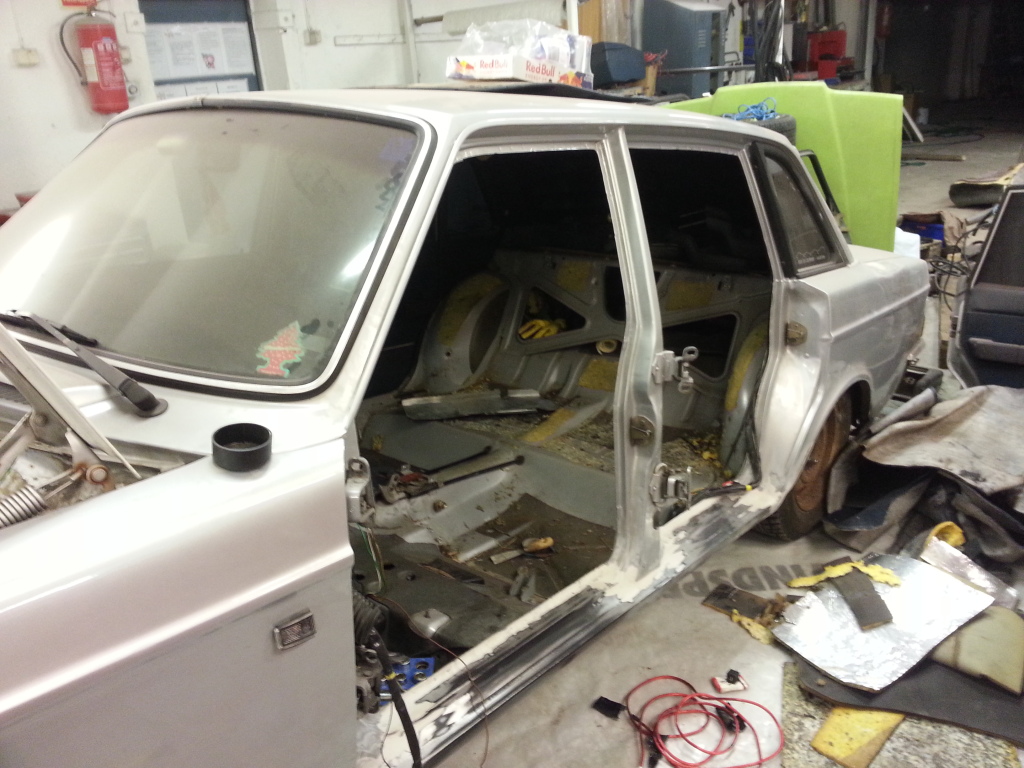

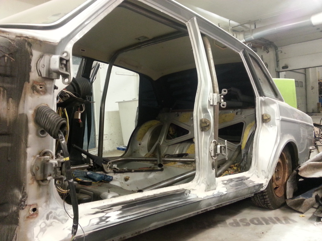

Ble begynt å ribbe litt mer inni for å begynne å grovtilpasse buret
http://forum.vccn.no/img-dump/2013/03/326.jpg
Litt uklart bilde men
http://forum.vccn.no/img-dump/2013/03/327.jpg

Grovtilpassing av bur begynt
http://forum.vccn.no/img-dump/2013/03/333.jpg
