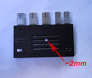

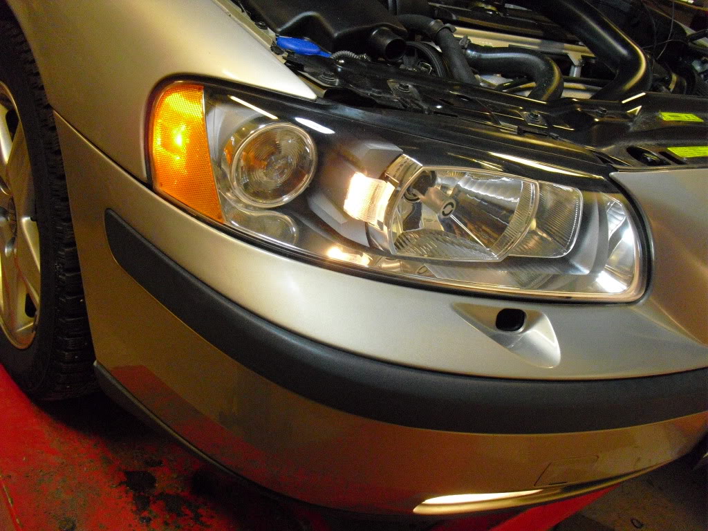

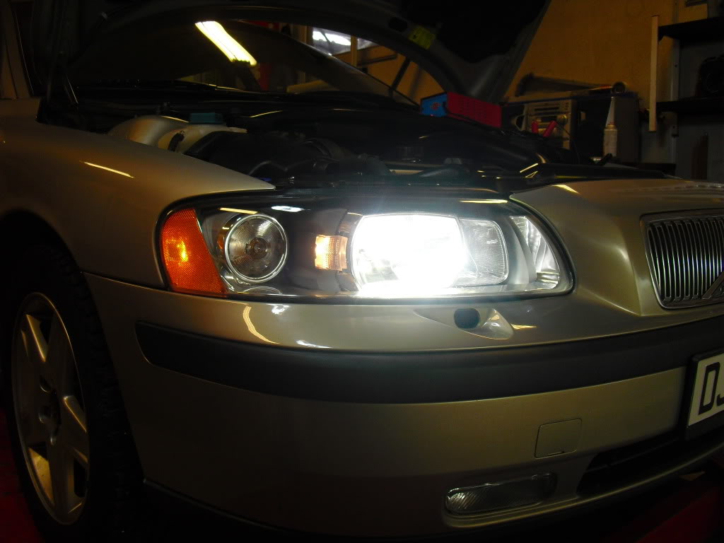

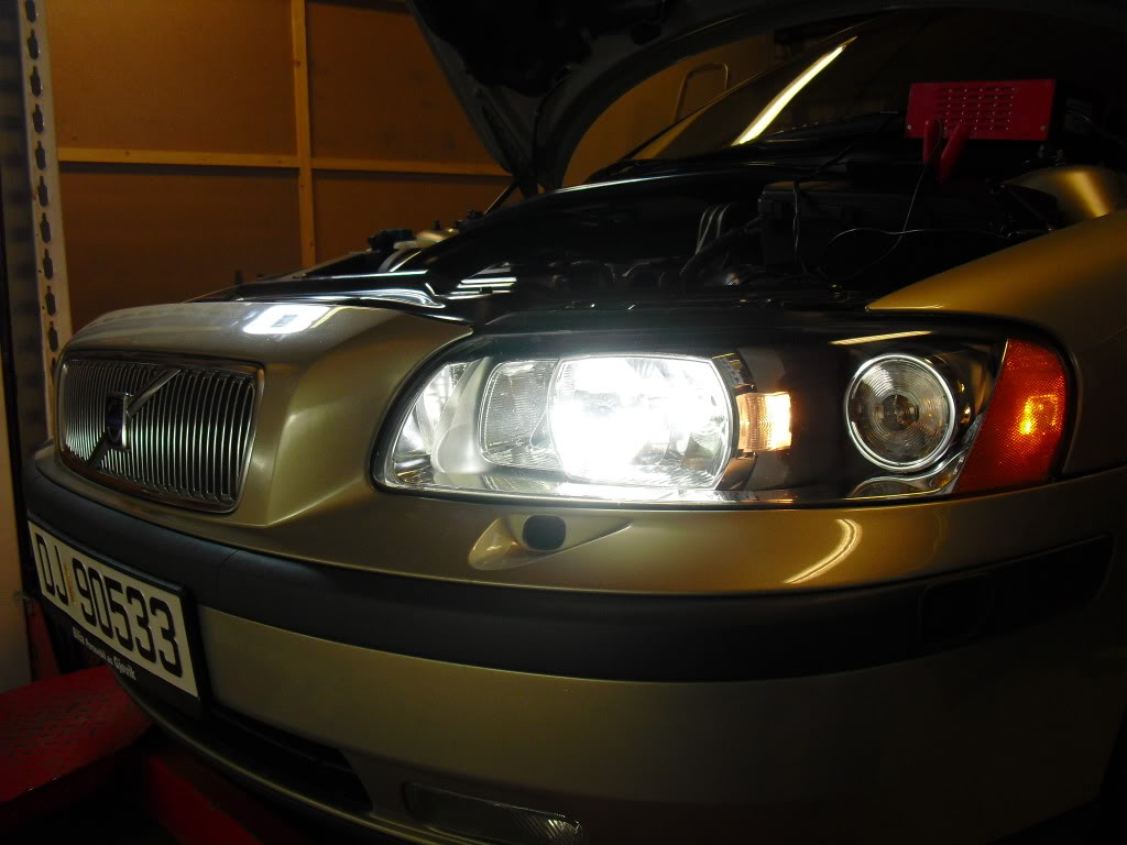

Og da en liten oppdatering: Komplette xenonlamper i hus og montert på bilen, gjorde seg en del selv om hullet til lyktepusserne fortsatt er der. Men de får være der til jeg får anskaffet en R-fanger. Også er det den beryktede feilmeldingen om feil på nærlys. Husker ikke akkurat hvor det hullet skulle bores i den brikken i CEM. Noen som har bilde av rett plass?

Aldri hørt om dette med å bore i CEM, kan du forklare det litt nærmere?:p
Ble det gitt! Igjen takk!
Joda, sitter en luring der som måler motstand og med xenon blir det no krøll med akkurat det der... Vet jeg har lest det på nettet en plass, men husker ikke helt hvor :P
Jess, ved å bore i shuten leser CEM en verdi som er 30% høyere enn reellt, og da forsvinner feilmeldingen. Dette fordi xenonlysene bruker mindre strøm enn halogen.
