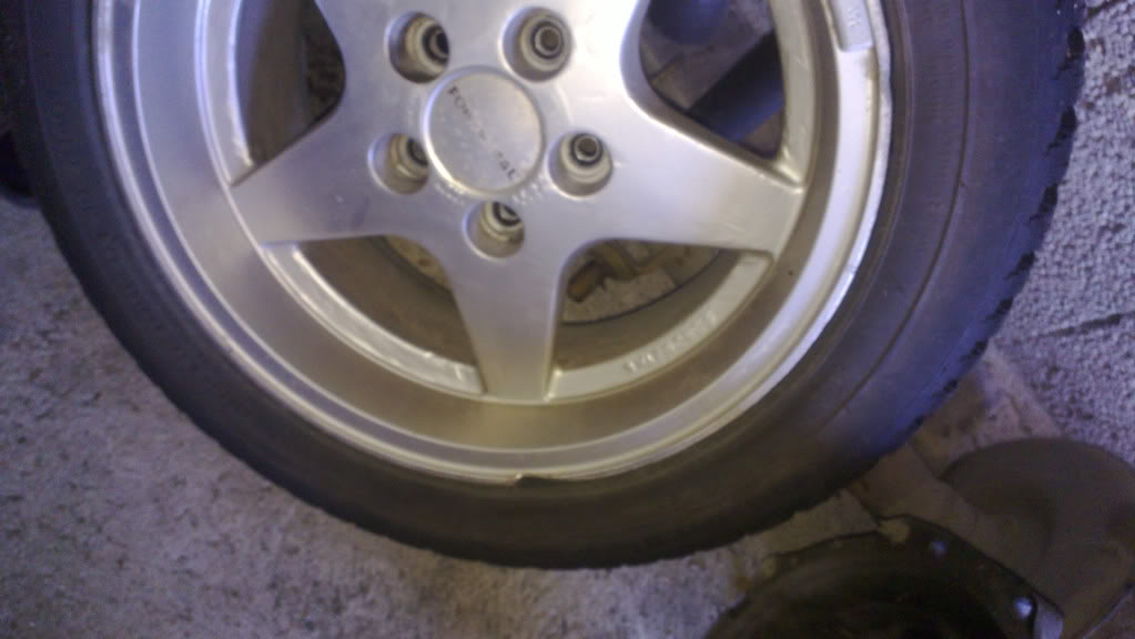

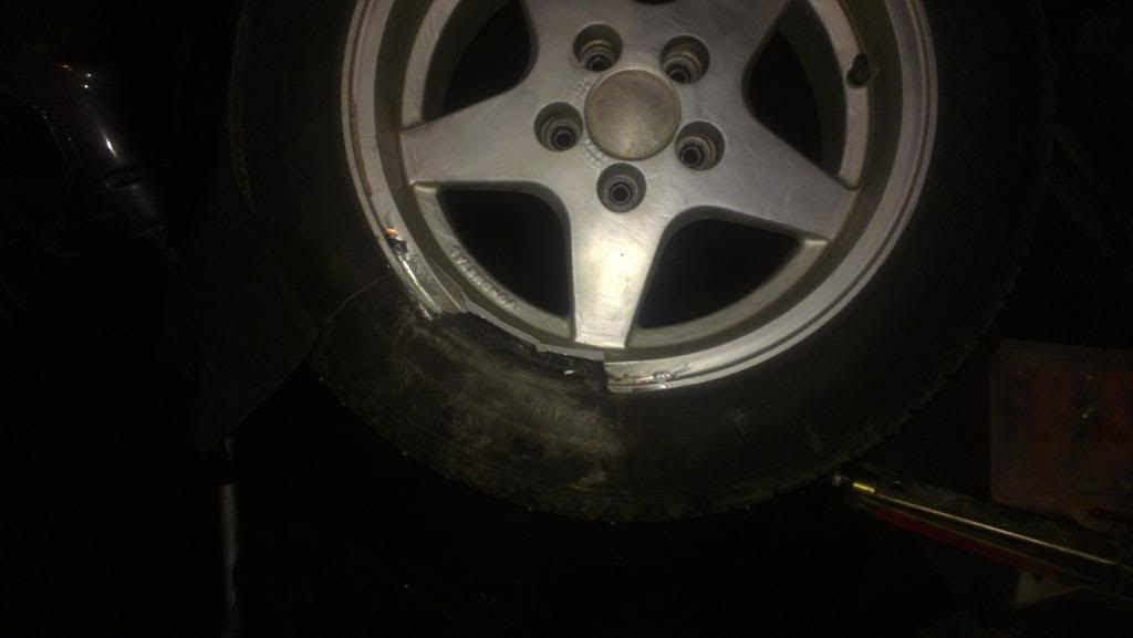

Ene framfelgen og har fått seg en skade
http://forum.vccn.no/img-dump/2012/04/2450.jpg
Men har da kjøpt 4 fondmetal felger til, så skal prøve å få til ett sett som er bra :D
http://forum.vccn.no/img-dump/2012/04/2451.jpg

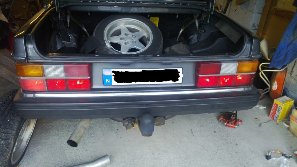

Fått sveist om eksosen, så nå skal biltilsynet slippe å mase om katalysator
http://forum.vccn.no/img-dump/2012/04/2453.jpg
http://forum.vccn.no/img-dump/2012/04/2454.jpg
Dårlig passform på jt syns jeg. Men dette får bli bra nok fram til det blir rustfritt.
Ser jeg må korte inn ca 10 - 15mm etter at jeg fikk sveist inn katalysatoren. Men resten traff ganske bra.

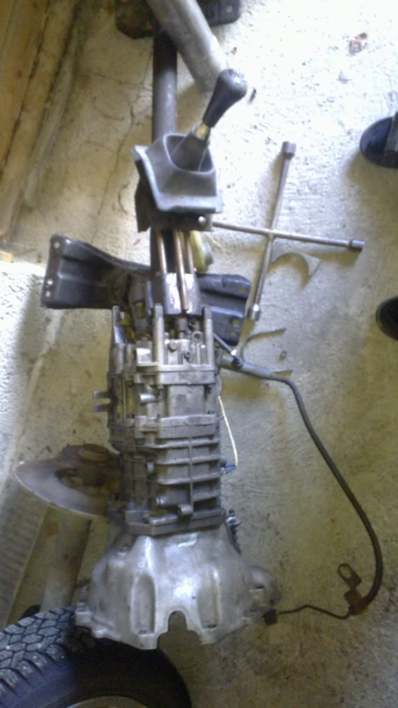

Vil få ferdig det jeg trenger til godkjenning først, og så begynne med forskjellige forbedringer etter det.
En av tingene som skal inn er en getrag 262cr. Skal se om jeg ikke finner meg en 265 senere.

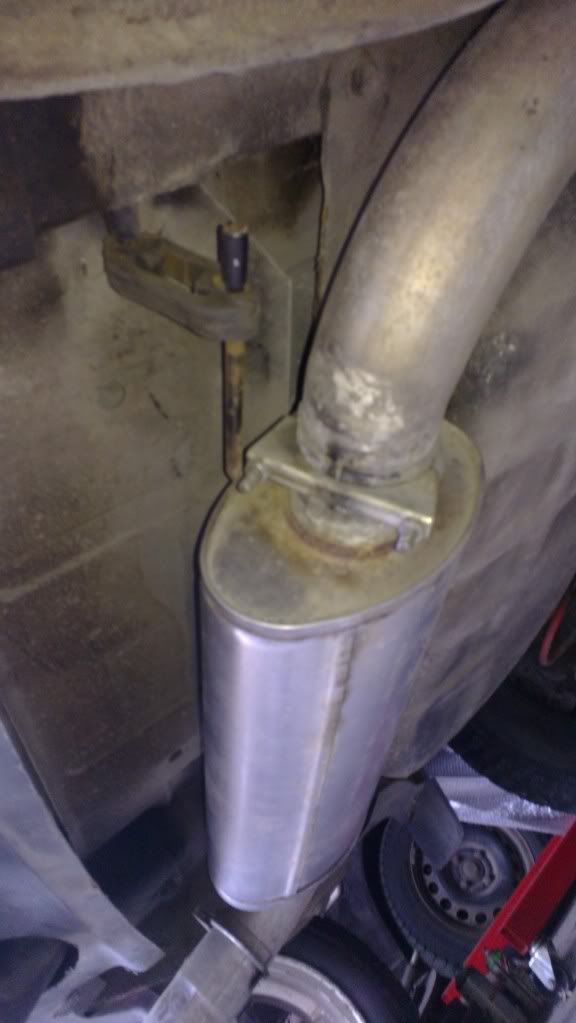

Fått på plass eksosen og.
http://forum.vccn.no/img-dump/2012/04/2629.jpg
http://forum.vccn.no/img-dump/2012/04/2630.jpg

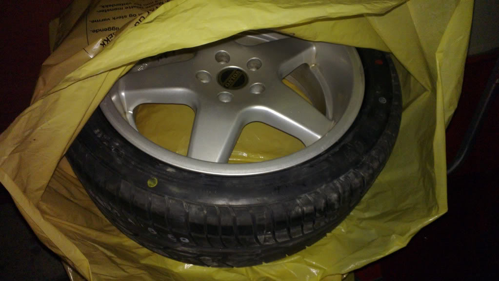

Da var endelig dekka komt :D
http://forum.vccn.no/img-dump/2012/05/160.jpg
Blir å få lagt de om i morra :)

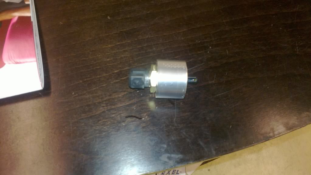

Har og begynt på litt mer av hardware biten av ombyggingen. Trenger jo en IAT (Inlet Air Temp) sensor til VEMS'et.
Sensor og alu bit.
http://forum.vccn.no/img-dump/2012/05/955.jpg
Dreiet og borret.
http://forum.vccn.no/img-dump/2012/05/956.jpg
Fått gjenget og teste litt passform. Blir bra dette.
