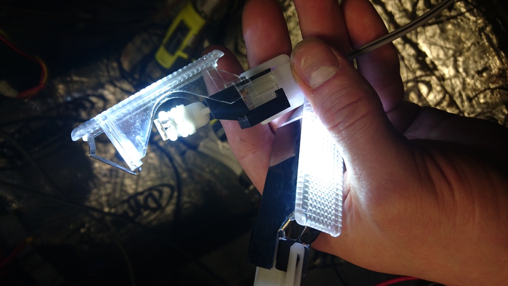

montert på dioder i invendig belysning til hver av dørene. fint å se forskjellen på halogenpærer og diodepærer. slike lamper blir også sittende under hver av førerplassene foran. baki blir det kanskje 960 taklamper, de som sitter over bakdørene slik at det kan belyses litt der også om ønskelig. kun fordi det blir fancy. bilen skal jo aldri brukes vinterstid, men det begynner å bli mørkt så det holder allerede nå, mens bruksperioden uansett er innenfor. så lys må man ha. selv om det aldri skal sitte folk i baksetet :p

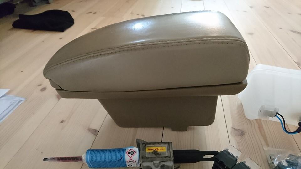

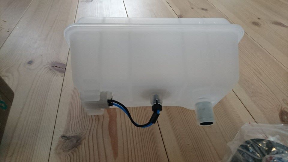

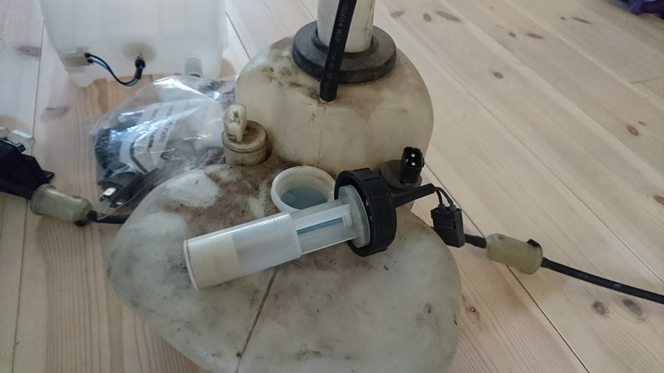

960 ekspansjonstank med nivåsensor, skal kobles opp på hovedinsturmentet, og nivåsensor til spylervesketanken, også kobles opp, ledninger ligger klare, bare å koble til... og 960 midtarmlene. har handlet et nytt ett til denne nå med fungernde koppholdere, da den avbildede ble montert forrige helg i den nye hvite 940 pendlerbilen min... kjekt å ha deler liggende.... skal farges opp sort er planen.

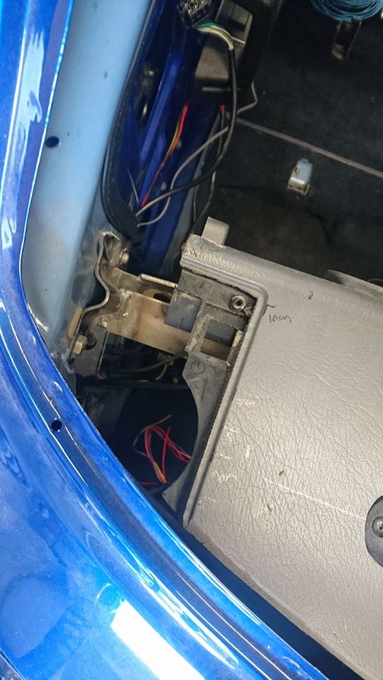

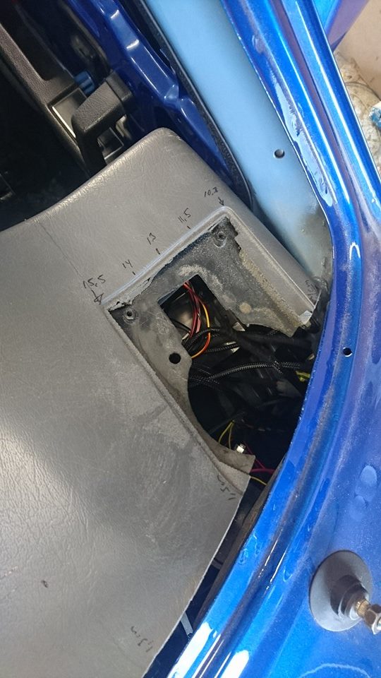

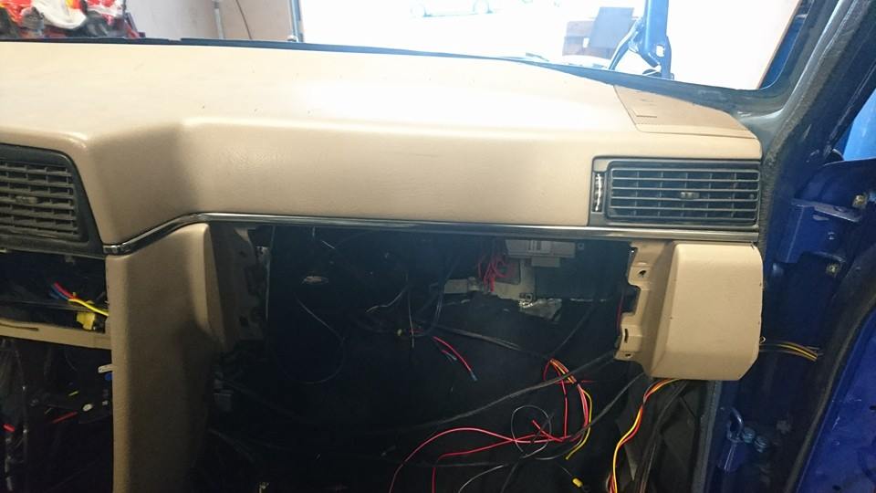

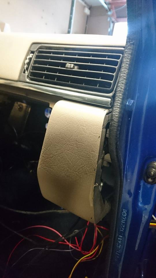

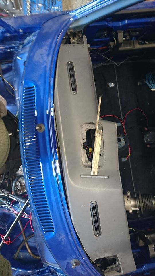

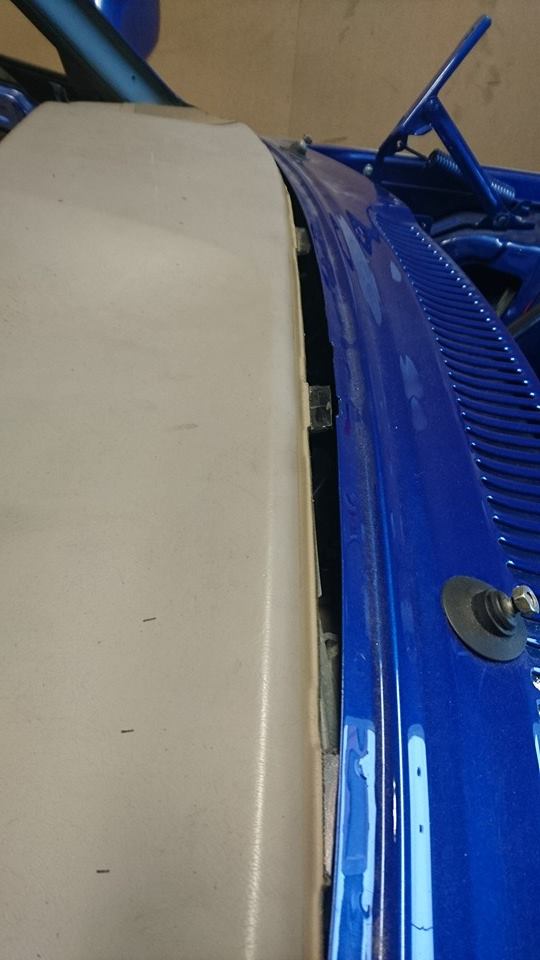

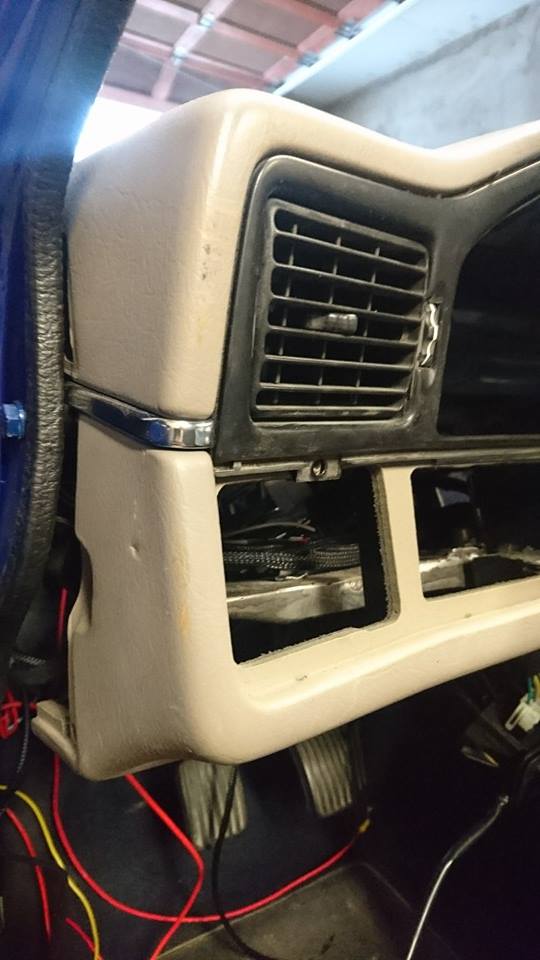

på tide å begynne med dashbordet. dette er blitt modifisert og testet med luftedyser, men nå var tiden inne for å lage nytt med bedre klaringer mot vinduet og sidene.
http://forum.vccn.no/img-dump/2016/08/848.jpg
http://forum.vccn.no/img-dump/2016/08/849.jpg
http://forum.vccn.no/img-dump/2016/08/850.jpg
http://forum.vccn.no/img-dump/2016/08/851.jpg
http://forum.vccn.no/img-dump/2016/08/852.jpg
http://forum.vccn.no/img-dump/2016/08/853.jpg
http://forum.vccn.no/img-dump/2016/08/854.jpg
http://forum.vccn.no/img-dump/2016/08/855.jpg
da er det nye kappet klart. ble meget fornøyd med å klare å få brukt luftedysen på høyre side også. det var med en krampetrekning at det gikk, måtte slipe ned mye både her og der for å få den på plass, men det er ikke en mm å gå på lenger der nå. så nå gjennstår å finne ut hvordan jeg skal fylle i gapet mot midten der dashbordet ikke var dypt nok til å gå helt inn. vurderer å felle inn ryggesensorer bak og sette displayet der, de er ganske universale og har ett sett liggende, så ryggesensorer + ryggekamera + div småmoro mikkmakk må vell gå greit å få felt inn der :p neida får se hva jeg gjør der nå... må kappes ut til xc90 skjermen og luftedyser til frontruteavisingen nå så er den grei igjen.

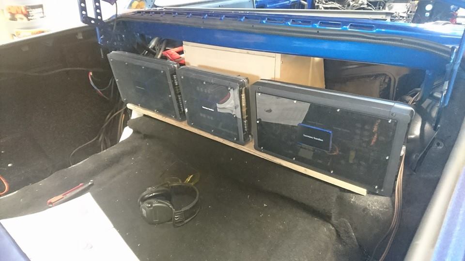

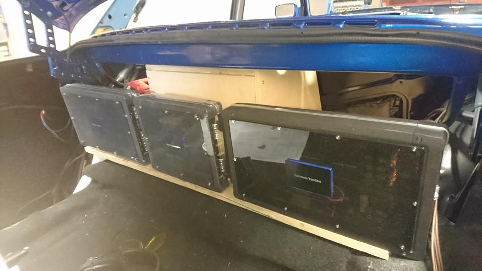

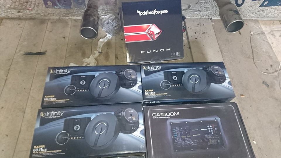

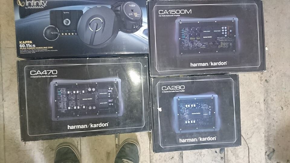

måtte kjøpe inn litt stereodeler også. fikk veldig fin service og pris på Bilradiospesialisten i trondheim som alltid!!! :) mange takk skal dere ha!

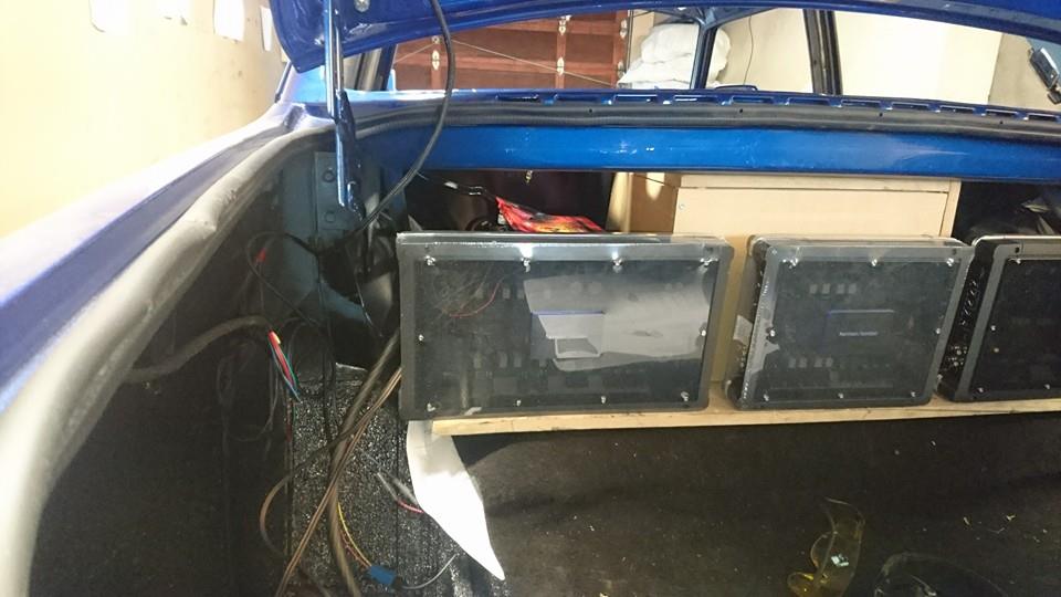

3 stk 6,5" komponentsett og en 10" RF subb for midtstilling under hatthylla. ikke store saken men bare litt bunndrag i lyden. de 3 Harman\Kardon forsterkerene har jeg had liggende en del år nå. de har blått lys bak glasset, selvfølgelig ;) 2kanaler, 4kanaler og mono-blokk

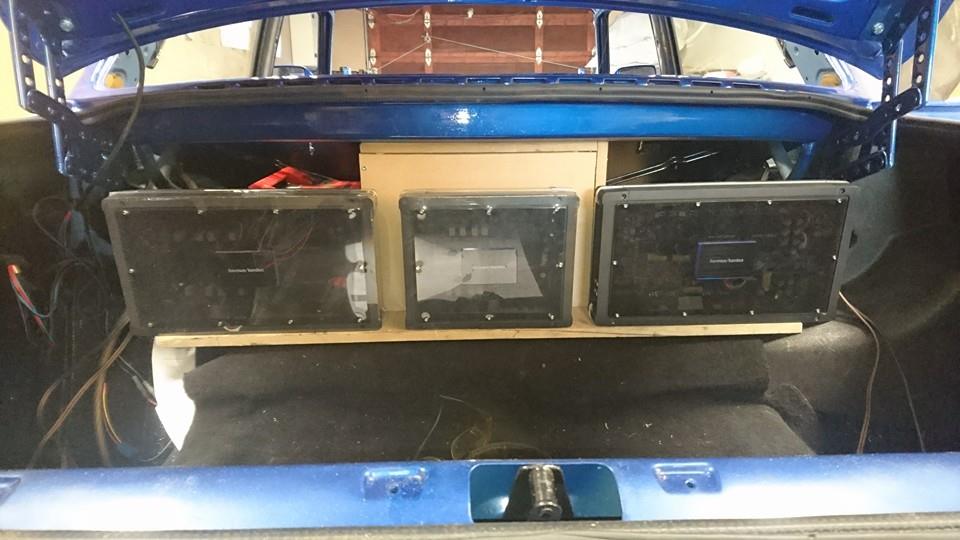

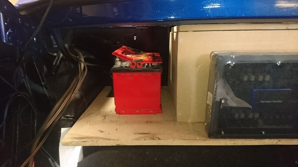

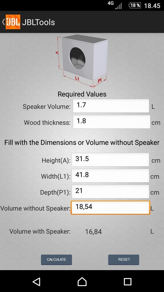

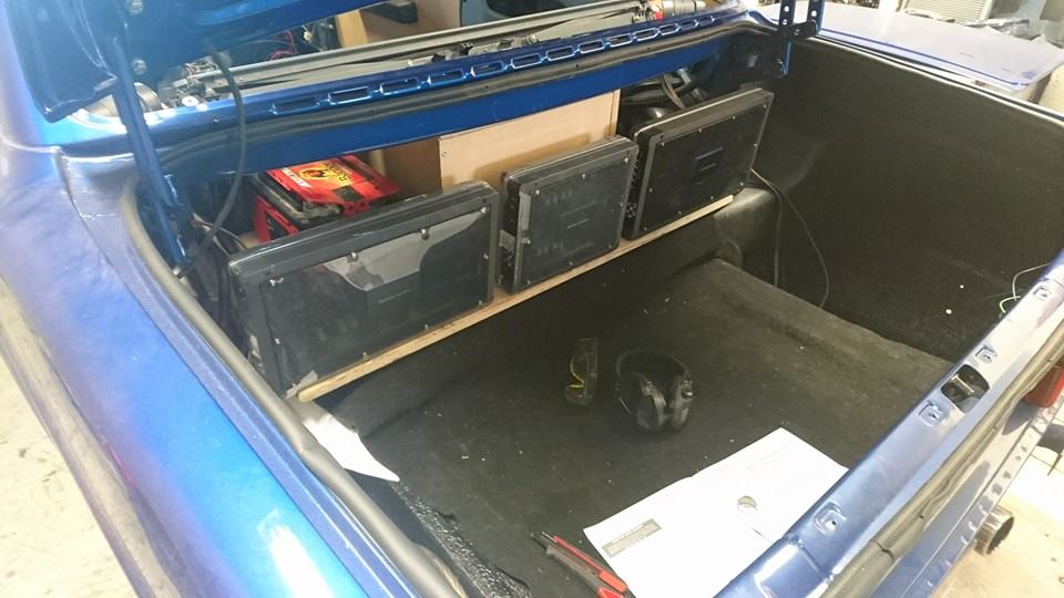

basskasse ferdig og montert inn foreløpig. forsterkere skal bygges holdere for og monteres ferdig der også, batteriet blir stående mer eller mindre der og festes med stropper.

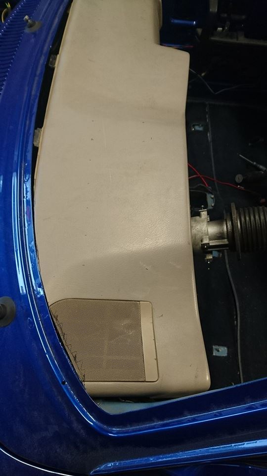

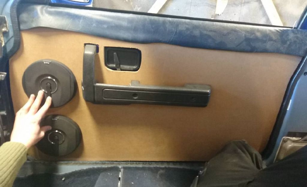

begynt å se litt på hvor jeg skal ha høyttalerene i framdørene... ikke bestemt meg enda hvilken grovplassering jeg liker best... blir to sett i framdørene og ett i hatthylla eller sidepanelene, mest sannsynlig hatthylla... vinkles framover mot sjåfør.

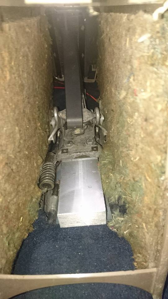

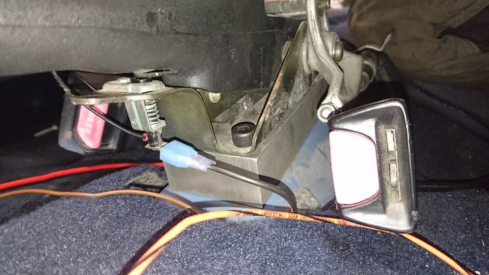

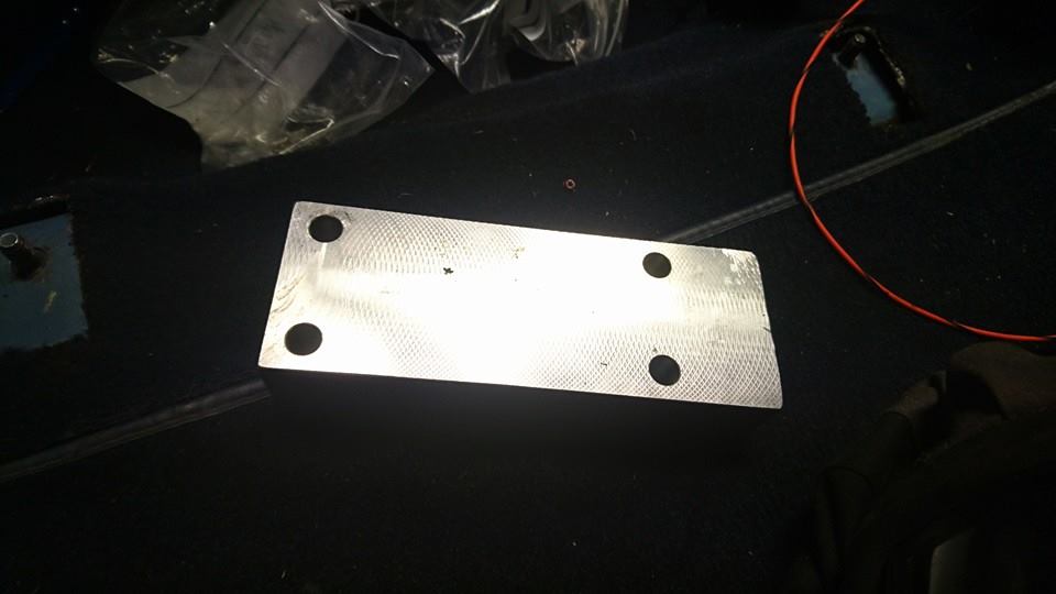

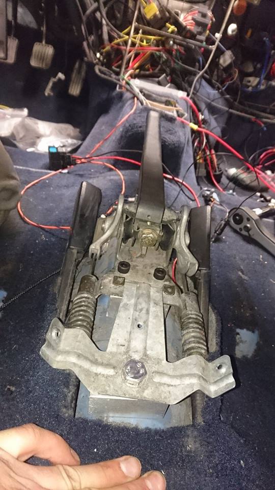

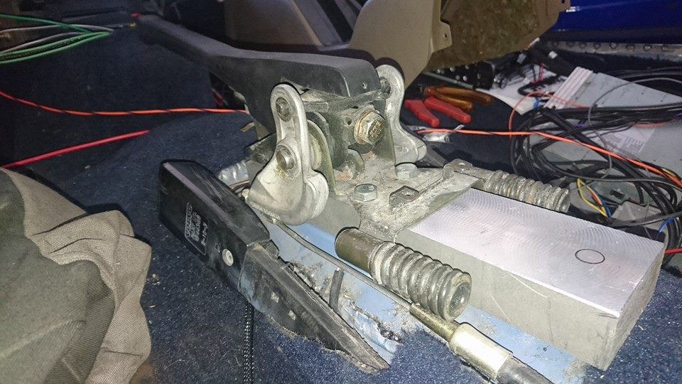

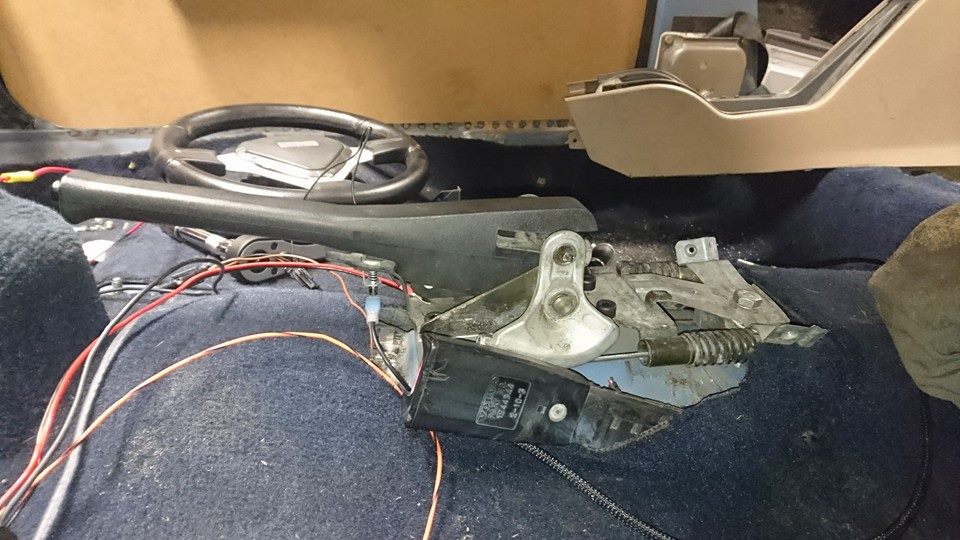

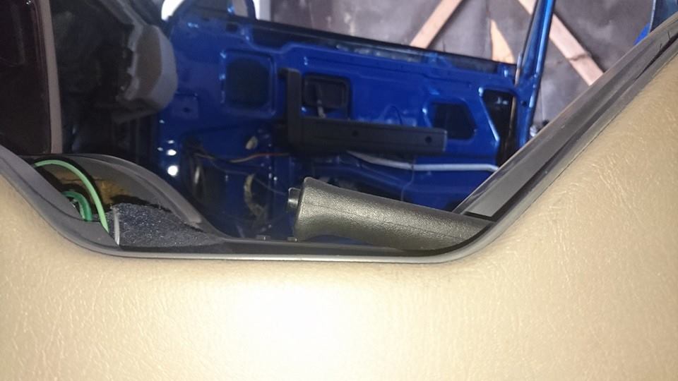

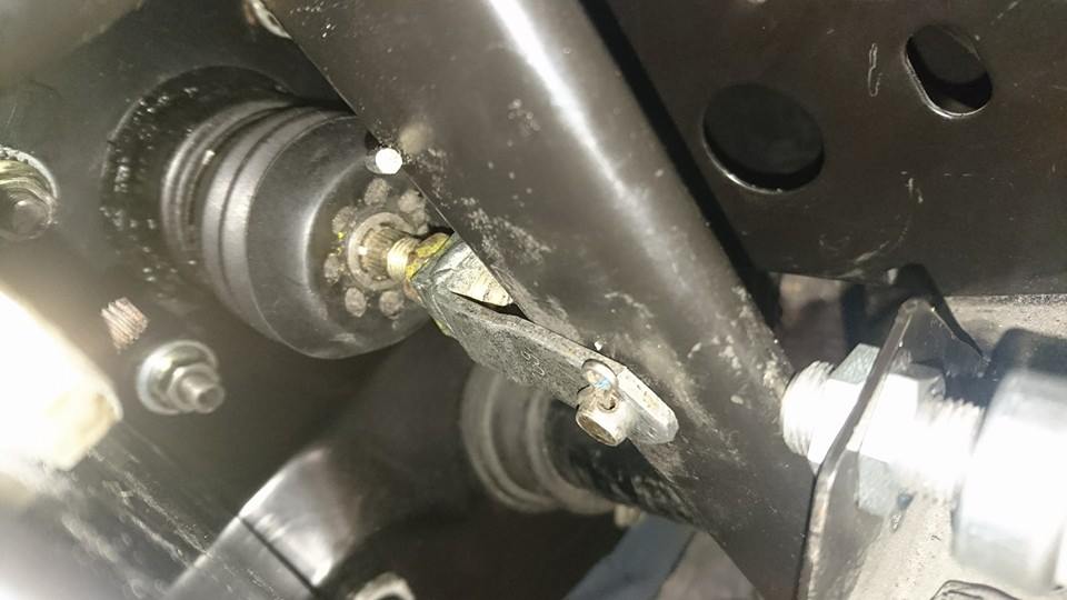

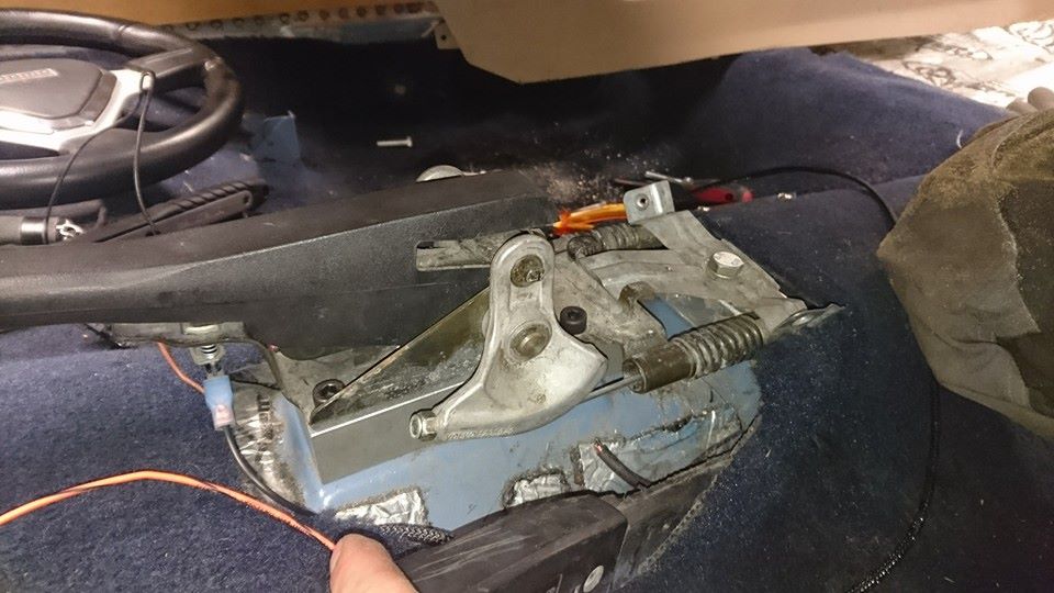

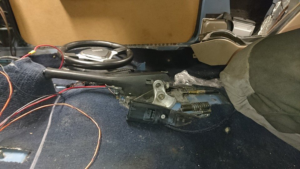

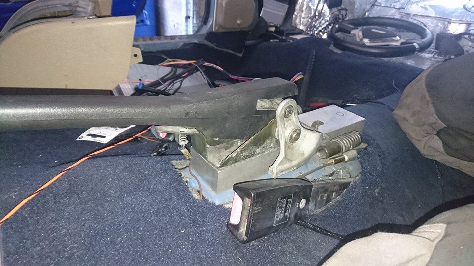

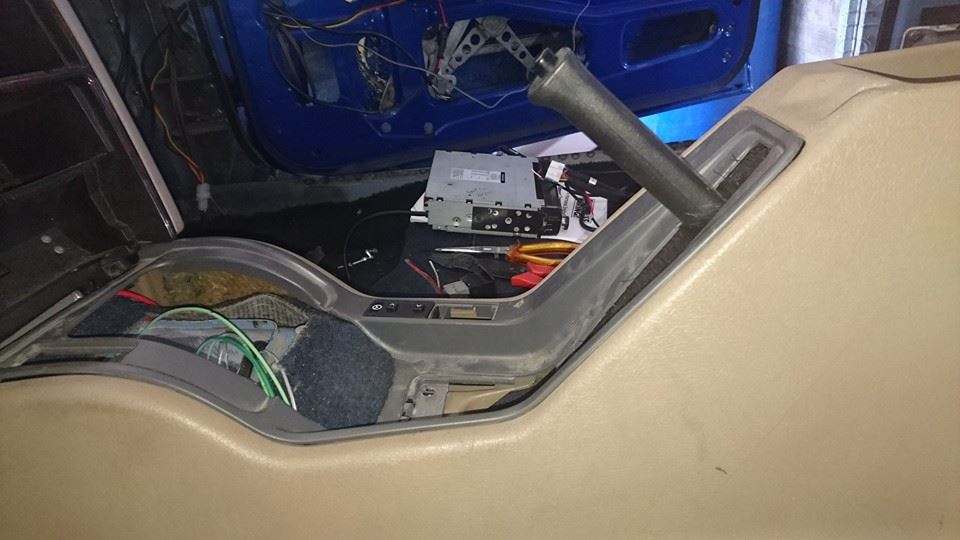

håndbrekket må også heves om man skal flette sammen 242 + 960... valgte å heve det 3 cm på begge bitene, altså hånbrekket og braketten som holder wirene "ned" bakom der. fikk god hjelp til å skjære ut aluminiumsbiten og borre på korrekte hull. hadde gådd heden om jeg skulle stått der å borra for hånd :p

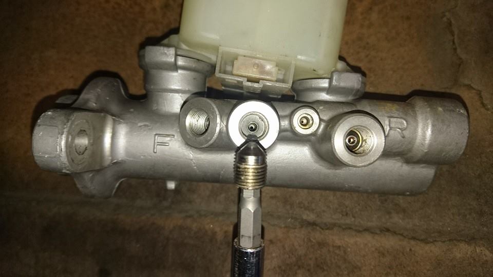

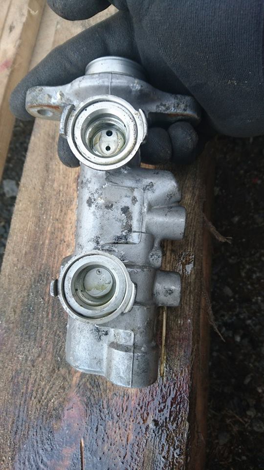

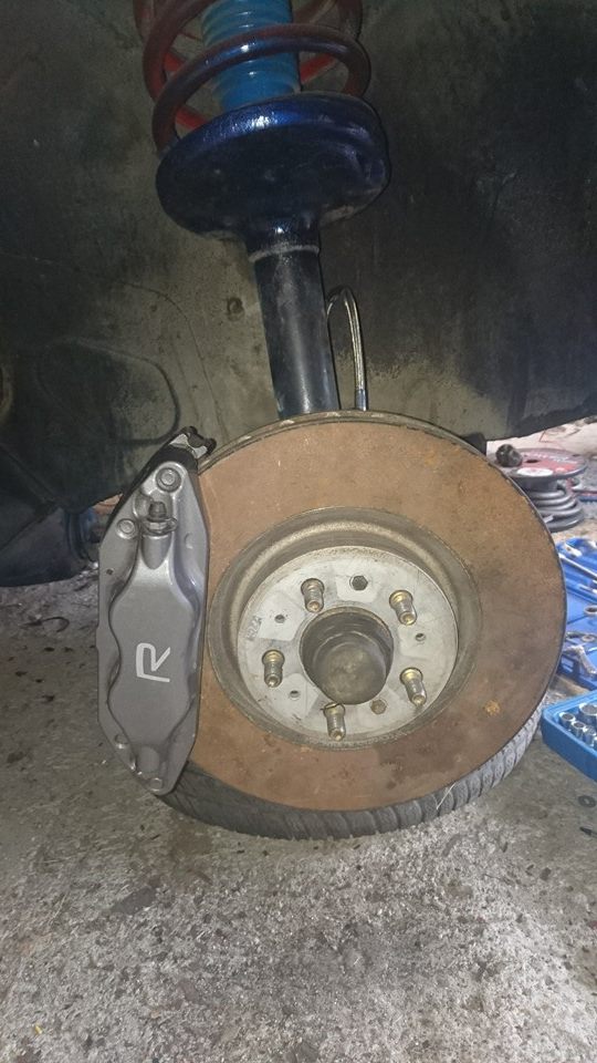

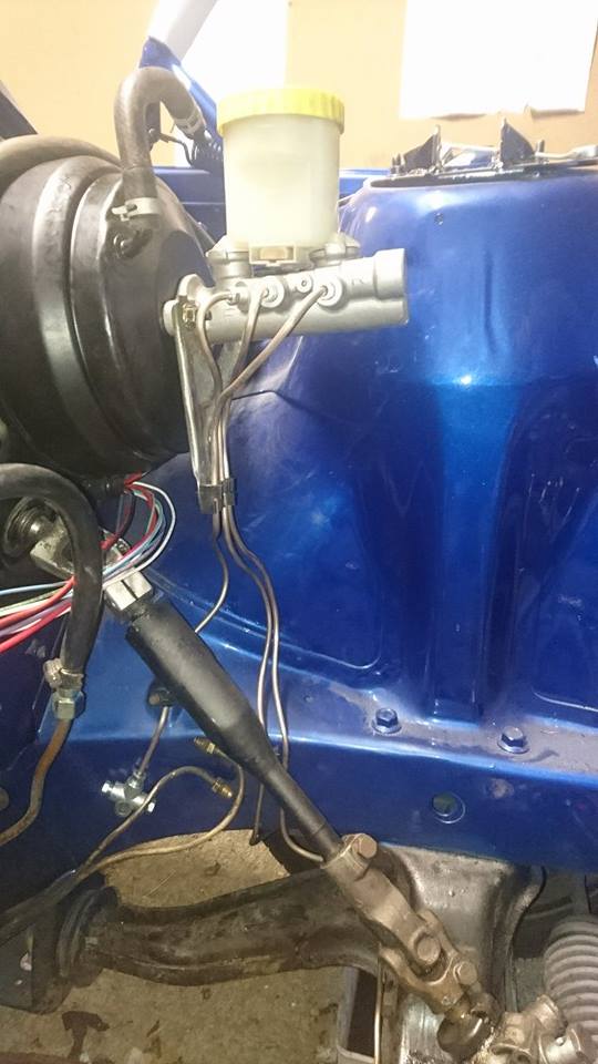

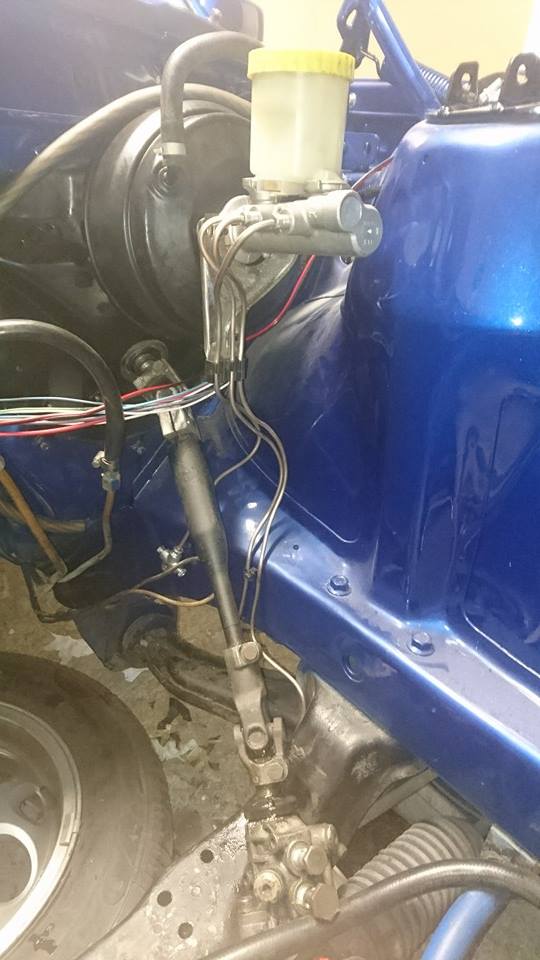

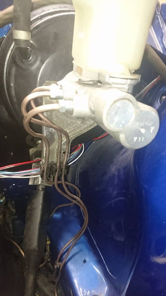

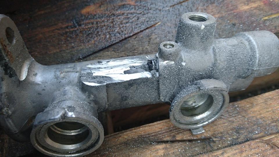

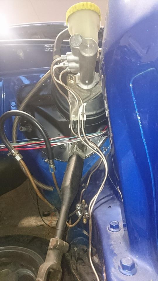

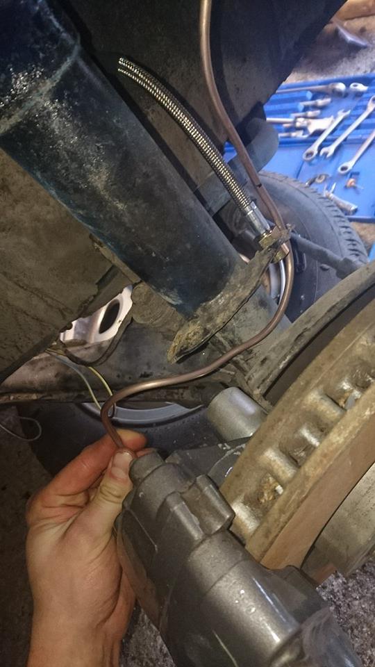

Hakket nærmere R bremser nå. Nissan 300ZX (1 1/16" eller da også kalt 17/16" i størrelse, BM-57) Bremsemastersylinder og Nissan Skyline Bremsekraftforsterker ferdig fastmontert og hektet på bremsepedalen. Passet fint og pedal gikk greit uten å nå i bunn mot torpedoveggen, slik at det er sylinder som når bunn først.

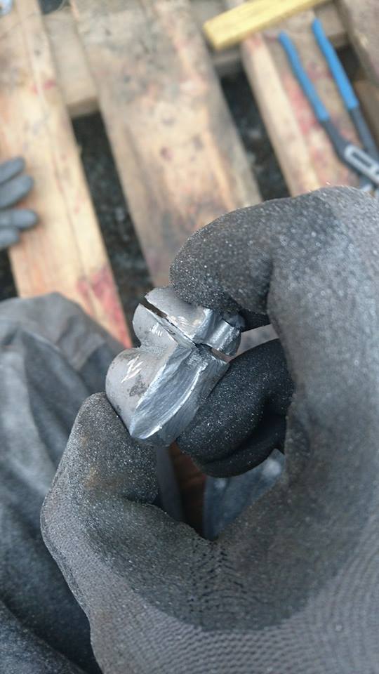

På bildene ser dere prosessen på en måte med å fjerne flensen som ofte mangler på 300ZX Bremsemastersylinderen pga de fleste er levert med abs og har da bare et uttak foran og et bak. På biler uten abs, og da på Volvo 240 uten abs, må vi da fjerne mutter som tetter midtre uttak som er til frontbrems ene siden. Kappet ut og fikk løs en ekstra metall flens som er innvendig i den Bremsemastersylinderen jeg ikke kan bruke, denne er fra Skyline men ser lik ut som det de nevner på nett med Nissan 240ZX som de også bruker denne oppgraderingen på. Flensen som er tatt ut og vises må potensielt pusses ned litt for å klare å presse den eller "banke" den inn på plass i midtre uttak. Jeg måtte pusse ned litt og brukte en dremel til dette i manko på fint sandpapir eller våtslipepapir. Ville foretrukket det siste. Flenser presset på nye bremserør og må da legge det fornuftig og fint nå og skjøte de inn på originale bremserør. De ser fine ut for korrosjon og blir dermed brukt. Forenkler prosessen uten å hindre funksjon noe. Slipper man kick ved godkjenning at rør er lagt anderledes enn originalt ut til framhjulene og bakover til bakhjul. Da er det rør fra sylinder og ned de kan si noe på om det er noe med slikt. Rør ut til kalipere og bremseslanger blir påbegynt litt senere til uken når jeg får ordnet det. Blir stålomspunnede slanger jeg handlet fra IPD i sin tid til bilen.
http://forum.vccn.no/img-dump/2016/08/892.jpg
http://forum.vccn.no/img-dump/2016/08/893.jpg
http://forum.vccn.no/img-dump/2016/08/894.jpg
http://forum.vccn.no/img-dump/2016/08/895.jpg
http://forum.vccn.no/img-dump/2016/08/896.jpg
http://forum.vccn.no/img-dump/2016/08/897.jpg
http://forum.vccn.no/img-dump/2016/08/898.jpg
http://forum.vccn.no/img-dump/2016/08/899.jpg
http://forum.vccn.no/img-dump/2016/08/900.jpg
http://forum.vccn.no/img-dump/2016/08/901.jpg
http://forum.vccn.no/img-dump/2016/08/902.jpg
http://forum.vccn.no/img-dump/2016/08/903.jpg

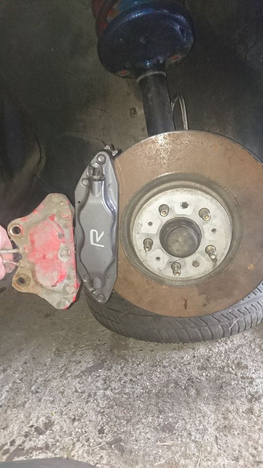

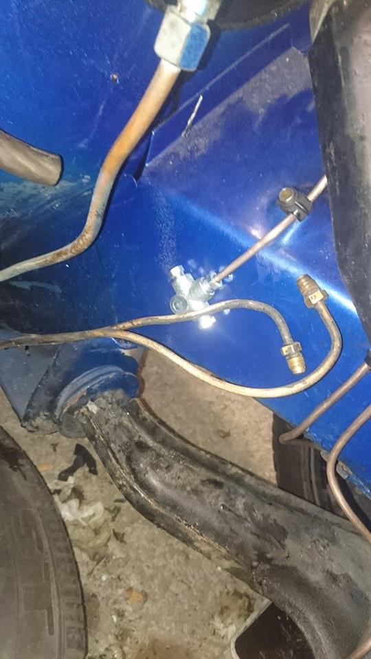

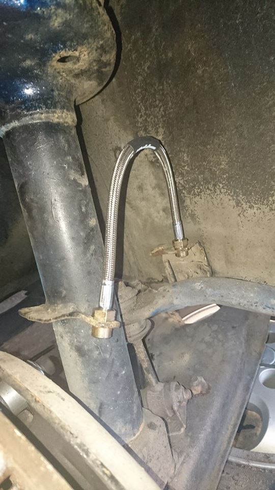

Bremser foran koblet opp samt rør ned til T-splitten for bakbremser er lagt klar ☺ har igjen å gjøre om det bakover nå før jeg kommer noe videre med å lufte ut systemet. Må grubles litt om jeg skal kjøre splitten der foran eller helt bak. Må se hvor fint og greit det blir å fjerne lastventilene bak. På biler med abs går d bare et rør bakover og jeg vurderer sterkt egentlig å bare gjøre det selv også og ha en slange fra karosseriet og ned til akselen. Og ha T-splitten der istedet. Da har jeg rør og slangeholder liggende som skal erstatte lastventilene også... Samt om det blir abs etter hvert så er det ferdig slik det skal mot abs typen rørgang... Hmmm.... Gruble litt en dag eller to nå før neste skritt. Think twice, act once var det en bil som het en gang i tiden eller Noe i den duren... ������

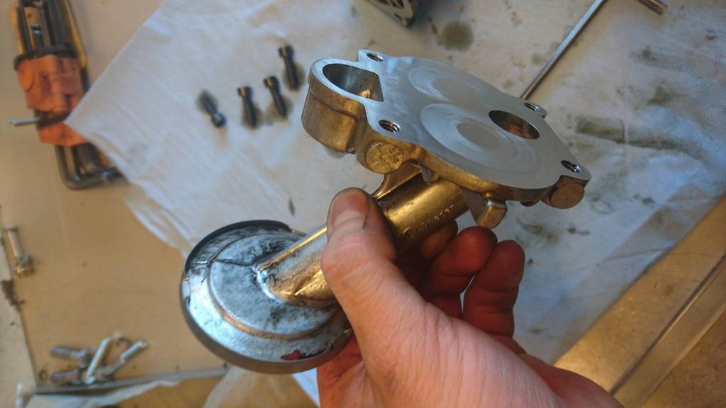

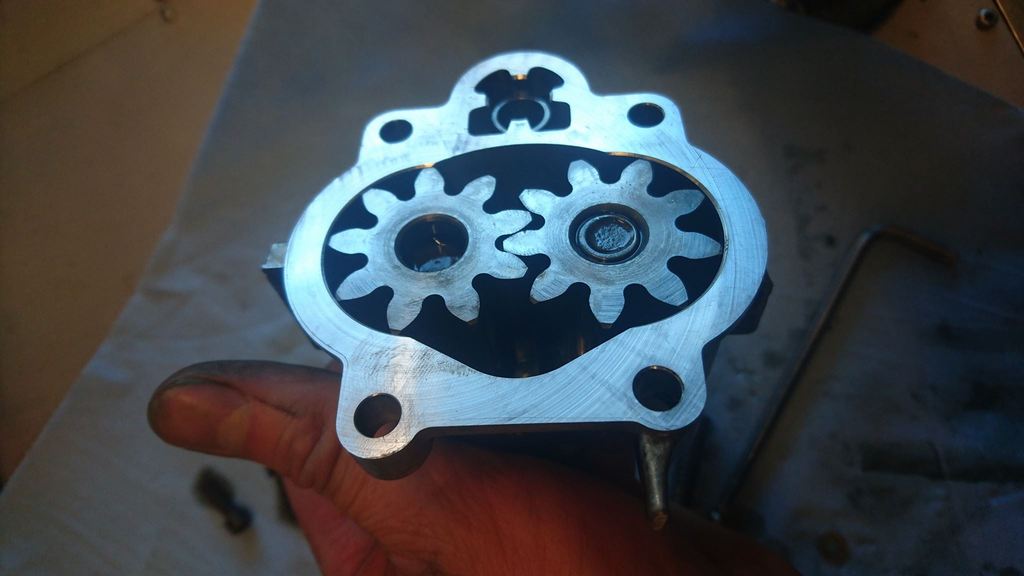

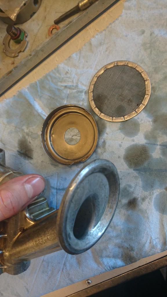

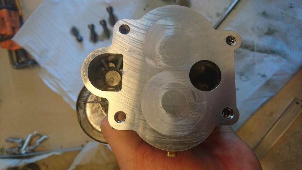

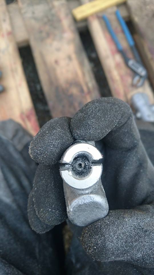

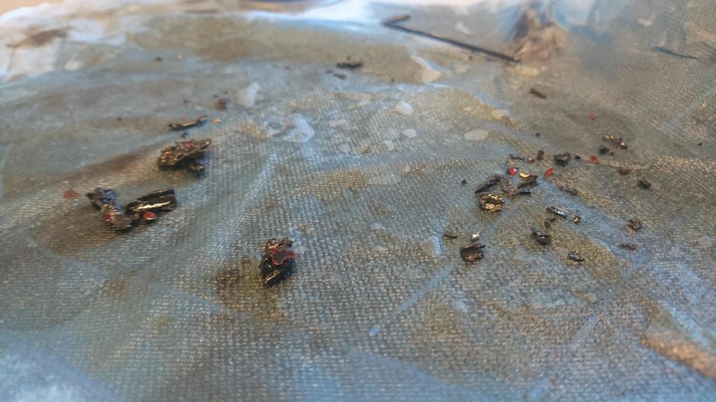

etter tips så ble oljepumpen på B230 demontert og schimset opp med ca 1,5\1,6mm skive i toppen av der fjæra ligger imot. får håpe det ble riktig dette nå da. var i alle fall lurt jeg gjorde jobben i seg selv med tanke på all driten som lå inne i filteret som dere ser på bildet... jizzes det der var ikke bra.
