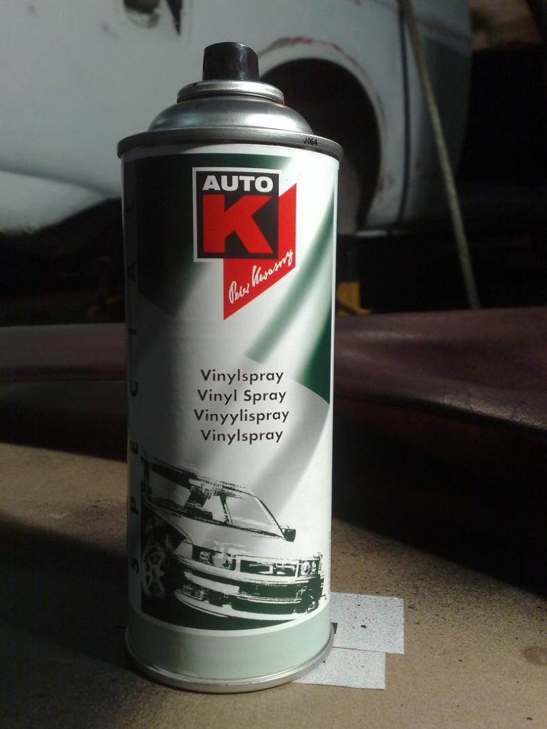

Hva slags lakk var det du brukte på dørtrekka dine?
Det er noe med det.
Boksen ser sånn ut. For de som er lokalkjent så kjøpte jeg denne på bilpleien på Hjullum.
Lakken sitter enda :)
http://forum.vccn.no/img-dump/2012/05/996.jpg
En liten snutt fra kjøringa jeg var på sist.
http://www.youtube.com/watch?v=sYgBXXajQRQ
Det var sånn ja, syntes det var litt stiv pris på den men... 330kr boksen.
Holdt vel ikke med en boks til alt heller?
Jeg kjøpte 3 stk og brukte vel opp 2. Og kanskje litt av den 3. Det husker jeg ikke. Jeg lakkerte i hvertfall 4 paneler (2 forran og 2 bak)
Mener ikke jeg betalte så mye. Tror prisen var rundt 130,- pr boks. men det er så lenge siden, hehe.
Og hvis du har sjekka nå i det siste så er det det som gjelder. Ikke prisen for 3 år siden :D
Kompis var innom der å spurte på pris i dag, å de sa 330kr boksen da, noe som jeg syntes var litt mye ihvertfall. Men de hadde visst vinyllakk til sprøyte også, får ta meg en tur nerom å høre selv :)

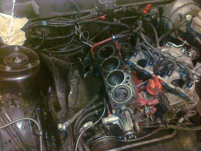

Nå er endelig den gamle toppen av :) Det går sakte men sikkert.
Det har vært litt fest på eksossiden er liten stund ser jeg, så jeg får prøve å vaske litt.
Pakningen mellom turbo og grenrør hadde blåst og eksospakningen på 1'ern gikk på dokka da det var en mutter som bestemte seg for å ta kvelden.
Så da er det bare å vaske og pusse litt deler før alt settes sammen igjen.
Også må jeg kjøpe meg sånn måleklokka til å justere kammen. Og lære meg hvordan jeg gjør det, hehe.
Fant heller ingen olje i kompressorhuset på turboen eller i trykkrørene, så selv om turboen lever ett hardt liv så overlever den enda :D Og godt er det
I dag/mårra blir det å bytte simringer,få vekk gamle pakningsrester og flytte over litt tempgivere og pinnebolter til den nye toppen :D

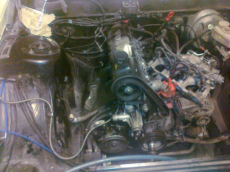

Av med gammel topp

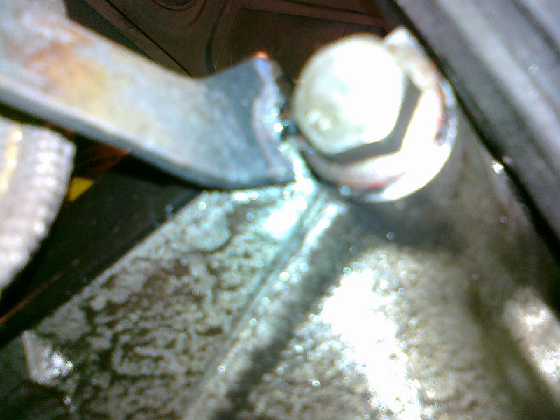

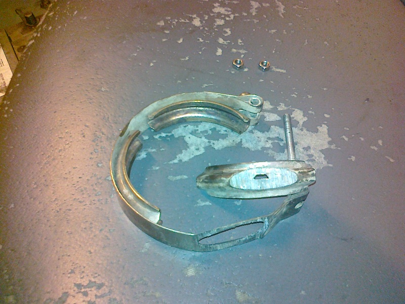

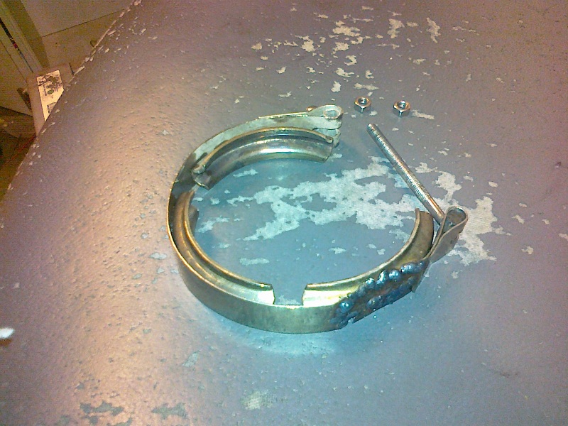

Ødelagt V-bånd klemme ved DP. Denne har gått å skrapet i asfalten :/

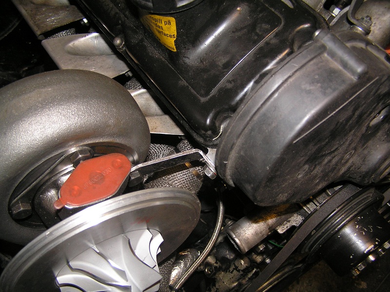

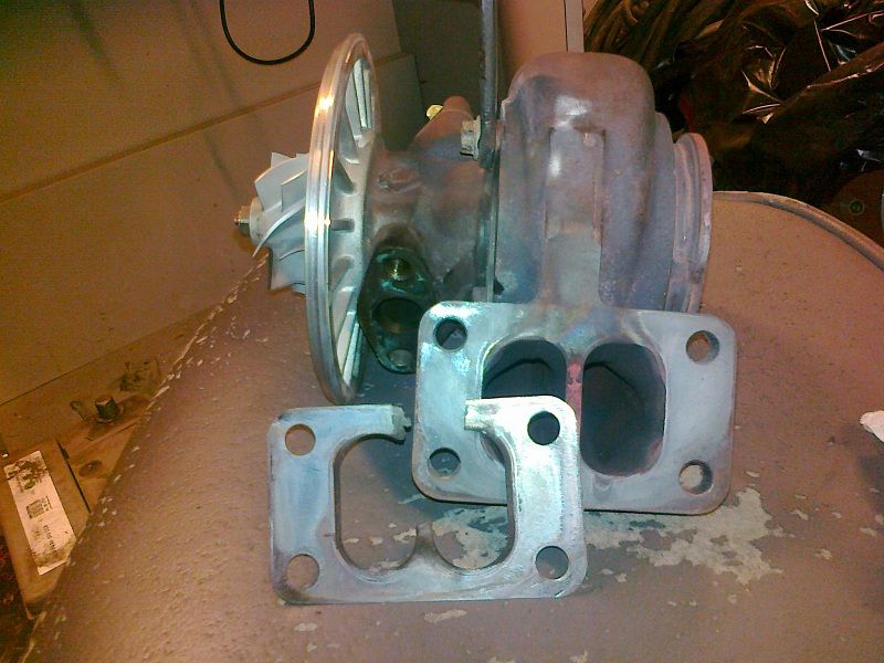

Ødelagt pakning mellom grenrør og turbo

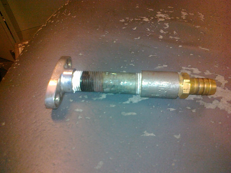

Liten oljelekkasje på returrør. Tok av røret som går mot flensen og hadde på gjengetape igjen.

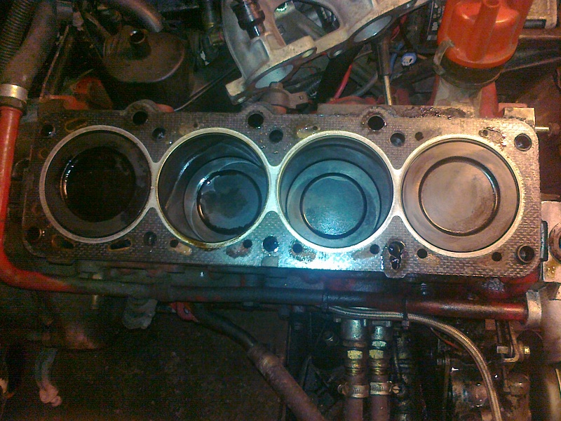

Framgang :)

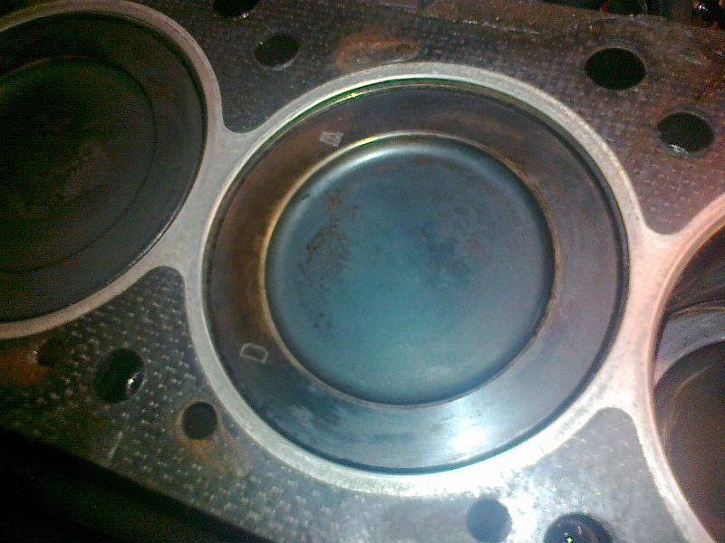

Stemplene ser sikkert bra ut å :D
Møkkete men.. Jeg er ikke noen stempelekspert, så det skal jeg ikke uttale meg om egentlig. hehe
http://forum.vccn.no/img-dump/2012/05/1373.jpg
http://forum.vccn.no/img-dump/2012/05/1374.jpg
http://forum.vccn.no/img-dump/2012/05/1375.jpg
http://forum.vccn.no/img-dump/2012/05/1376.jpg
De ser perfekte ut ;) Ørlitt feit blanding, men det er bare fint med tanke på hvordan du kjører ;)

Jeg dreit litt på leggen og gikk ut ifra at BCB hadde pulssplittpakning mellom grenrør og turbo.. Noe jeg burde ha sjekke opp for lenge siden.
Så nå har jeg ikke det. hehe
