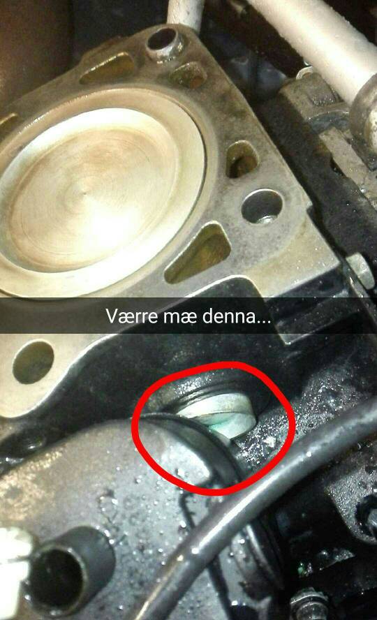

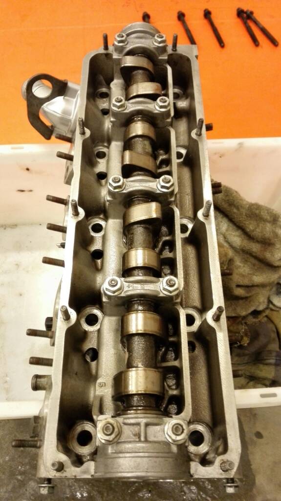

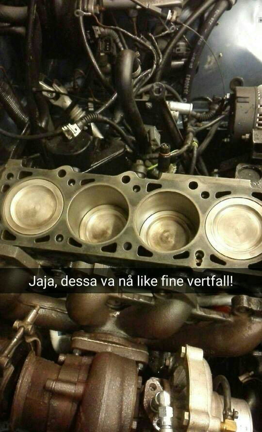

Ja da har jeg plukka av toppen, og til min store fortvilelse var det ikke toppakningen! Men det fant jeg ikke ut før jeg tok av toppen.. Det var bakerste frostplugg som har poppa ut! Og den såg jeg ikke før jeg tok av toppen. Må uansett se etter at jeg ikke har fått banan-topp, så toppen måtte vel av uansett :) Såå, da er det bare å banke inn ny frostplugg.
Når jeg banka de inn så brukte jeg ei pipe som passa akkuratt inni pluggen, så nå burde jeg vel finne ei som passer akkuratt på ytterkanten nå da! Vil tro det er derfor den spratt ut også.. "Feilmontert" :(
Øverste utløp på radiatoren var også knekt, så må skaffe annen radiator før jeg starter opp att.

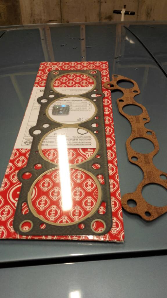

Ny elring toppakning
http://forum.vccn.no/img-dump/2016/02/786.jpg

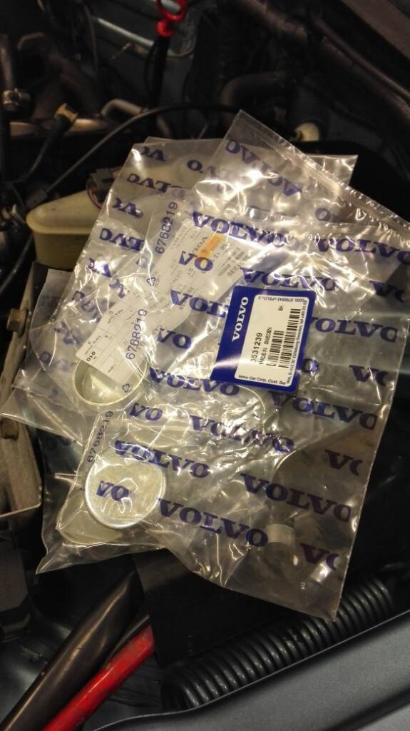

Skjelden jeg kjøper originale deler! Men var de eneste som kunne skaffe fort.. Alle andre måtte bestille, og da kom det ikke før på halvannen uke.. Volvo ordna det på 2 dager [emoji6] Dyre var de heller ikke. 194kr for 6stk. Bytter alle pluggene, for de blei da fanken ikke tette.. Bare et fåtall, men husker ikke hvem så jeg bytter alle [emoji12]

Når det gjelder frostplugger så er det kun orginale som gjelder.
Jeg har testen ut en god del serru
Var STOR forskjell på originale frostplugger kontra KL sine! Mye stivere og trangere de fra Volvo.

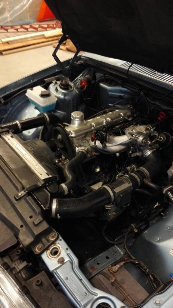

Da var bilen ferdig, nok en gang.. Får håpe den holder seg i orden nå da! Frostpluggene fra Volvo var i en helt annen kvalitet enn KL sine, så håper det går bra denne gangen. Bytta 7 plugger, men kjøpte bare 6 fra Volvo siden jeg hadde igjen én fra KL.. Får håpe den sitter! Klinte på et tynt lag med locktite på alle pluggene før jeg banka de inn. Siste hullet sitter det motorvarmer i. Så da var det nytt filter, ny mineralolje, "ny" radiator og ny frostvæske på bilen.
