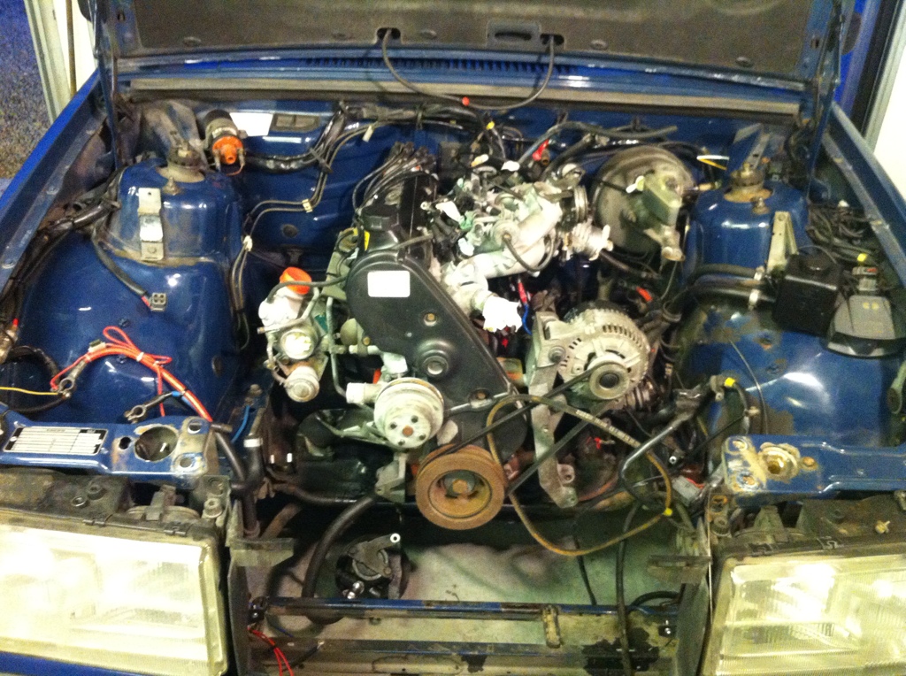

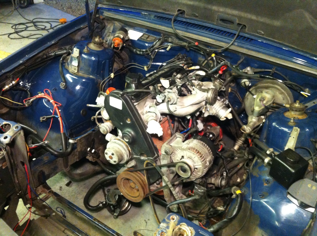

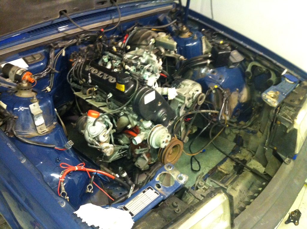

Då var turbomotoren i bilen :) Gjekk ganske greit, har fått skrudd til alle boltane rundt girkassa og motorfestet + begynt på å legge opp el-nettet på motoren :)

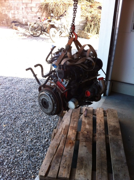

Motoren klar for å heisast inn ;)
http://forum.vccn.no/img-dump/2013/03/2459.jpg

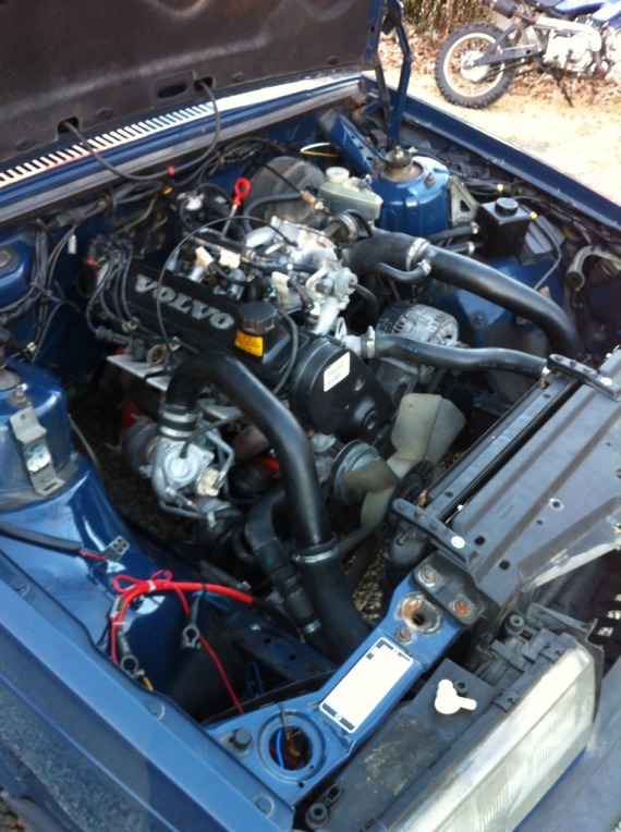

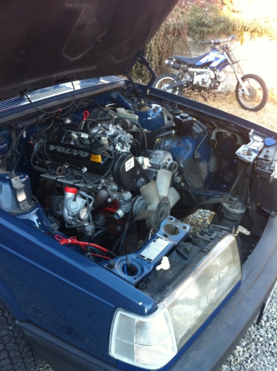

Inne :D
http://forum.vccn.no/img-dump/2013/03/2460.jpg
http://forum.vccn.no/img-dump/2013/03/2461.jpg
http://forum.vccn.no/img-dump/2013/03/2462.jpg

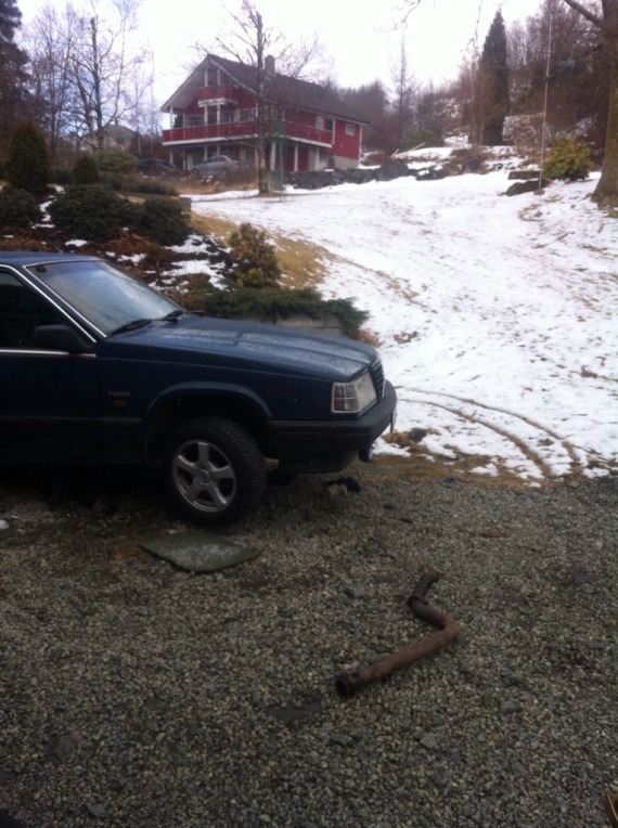

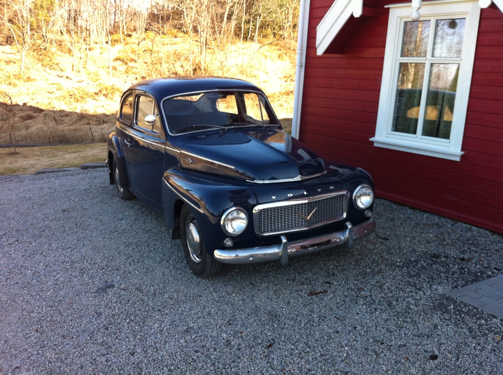

Slenge og ut eit bilete av Pv'en te pappen ;)
http://forum.vccn.no/img-dump/2013/03/2463.jpg
Du må høyra med far din om han ska ha seg B20 motor i den ;) Den står berre og tar opp plass her :)

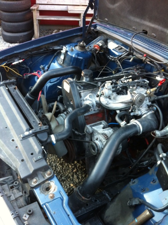

Sånn ser motorrommet ut no :) Monterte traktorvifta i dag (slurevifta :p)
http://forum.vccn.no/img-dump/2013/04/119.jpg
Så bra ut:) kobla formotstander?

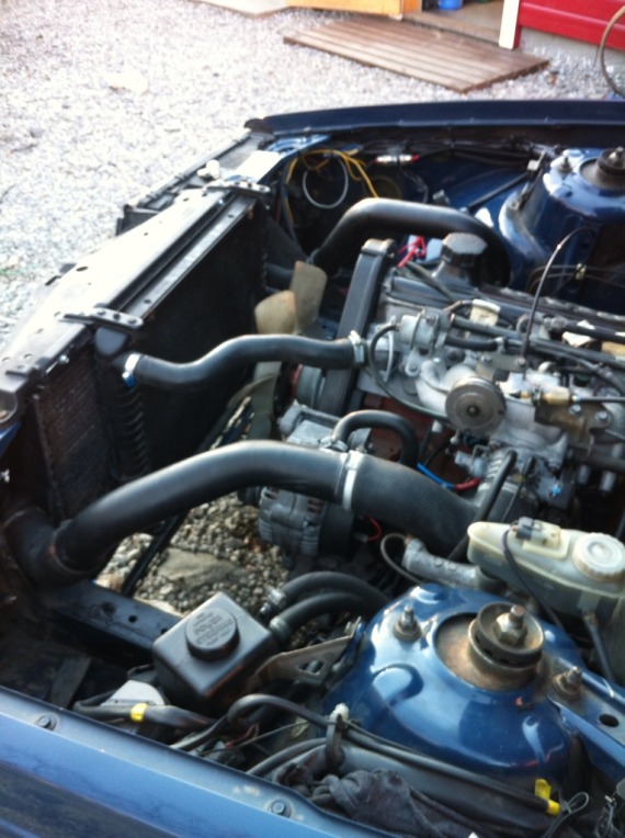

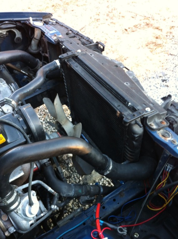

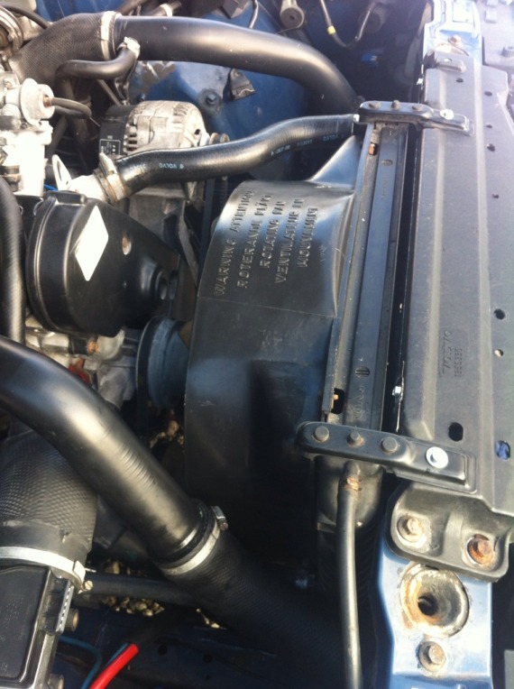

Trykkrøyr, intercooler og radiator på plass! :) Måtte til med eindel modifisering for å få intercooleren til å passe, men no sitter den som den skal og tar ikkje atti nokre plassar. Skjoldet rundt slurevifta skal også på plass, men den må modifiseres eindel den også.
http://forum.vccn.no/img-dump/2013/04/293.jpg
http://forum.vccn.no/img-dump/2013/04/294.jpg
http://forum.vccn.no/img-dump/2013/04/295.jpg
http://forum.vccn.no/img-dump/2013/04/296.jpg
Hvorfor ikke bare sette på el-vifte med en gang? :)

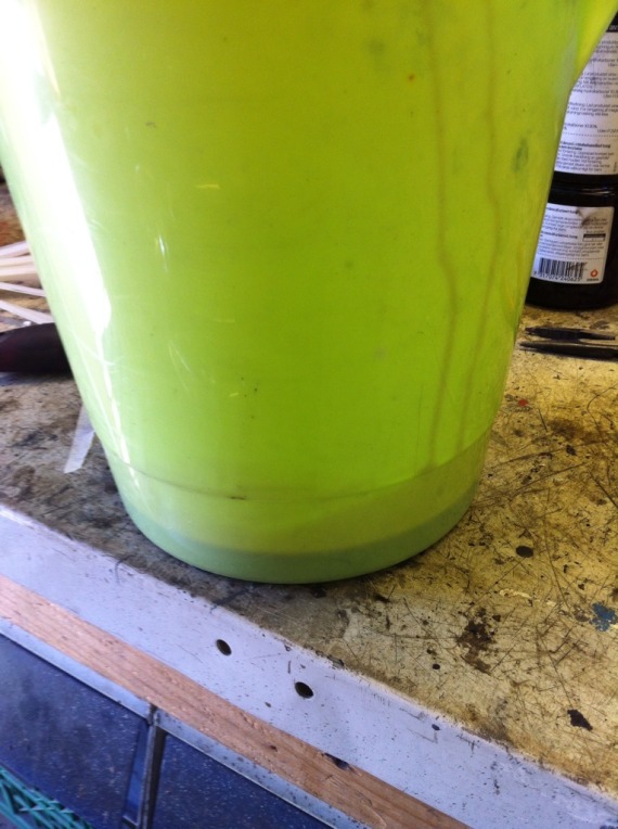

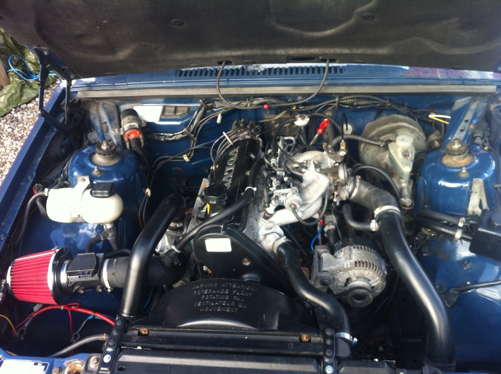

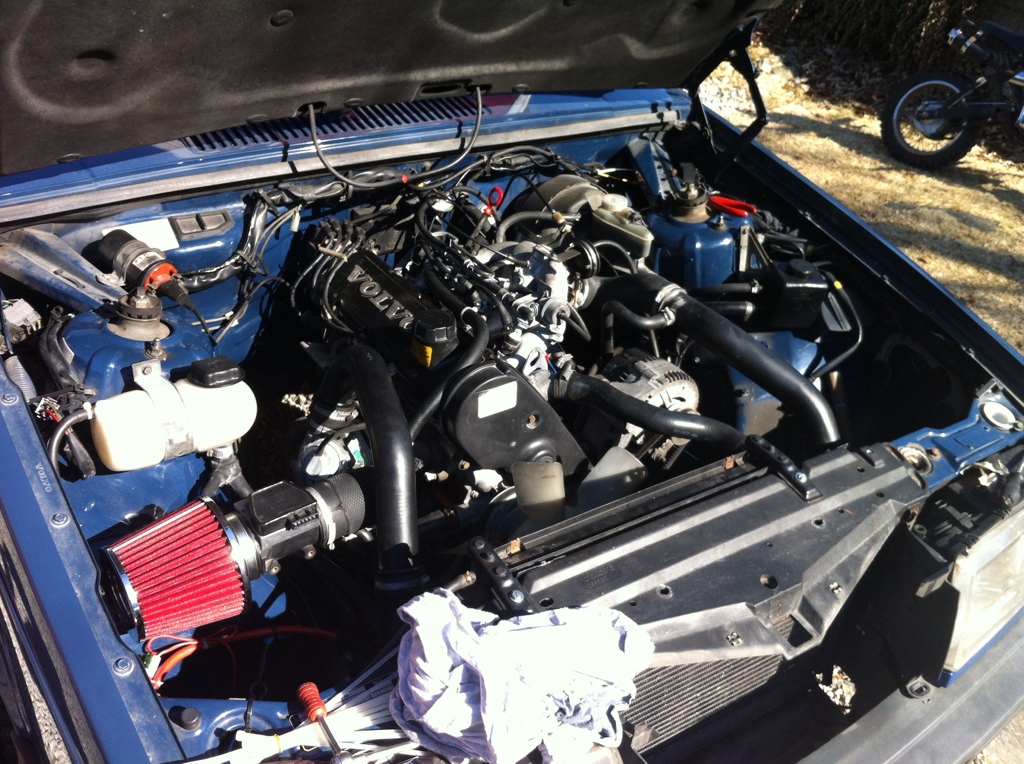

Monterte LMM og luftfilter i dag + byttet olje og filter :)
Begynner å komme seg :)
http://forum.vccn.no/img-dump/2013/04/357.jpg
Var ikkje mykje olje på motoren?
http://forum.vccn.no/img-dump/2013/04/358.jpg

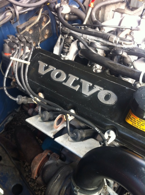

Pussa litt på Volvo-bokstavene, er ikkje heilt ferdig ;)
http://forum.vccn.no/img-dump/2013/04/449.jpg

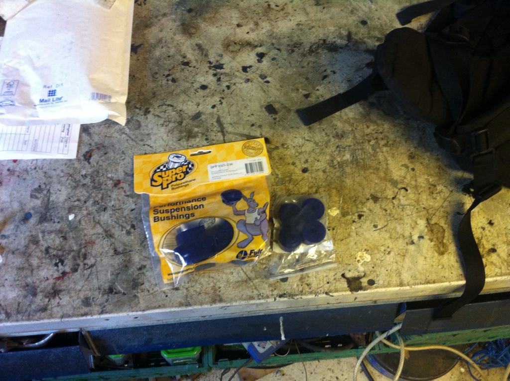

Polyforinger til det nye stabilisatorstaget motatt! :)

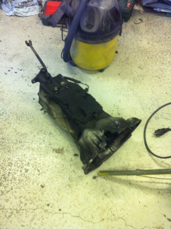

Fant ut at eg hadde montert svinghjulet feil. I dag skrudde eg ut girkassen for å få svinghjulet rett på :)
Eit stykk M47 girkasse :)
http://forum.vccn.no/img-dump/2013/04/518.jpg

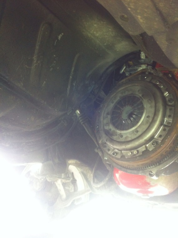

Skulle til å skru av clutchen og svinghjulet då det plutselig begynte å sludda :(
http://forum.vccn.no/img-dump/2013/04/519.jpg
Clutchen, som må av igjen :p
http://forum.vccn.no/img-dump/2013/04/520.jpg
Neste gong eg skal heise ut ein girkasse skal eg sørge for å justere løftebukkene eit hakk opp :p Var veldig trangt under der...
