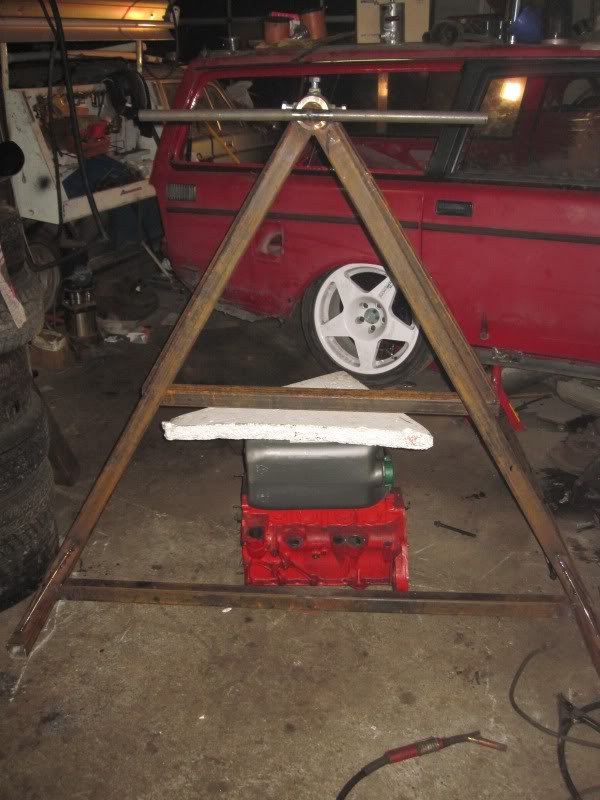

ble ei lita økt idag og, den bakre vugga er klar! skal prøve å få ferdig den fremre imorgen..
kameraet fikk jeg tatt 1 bilde med så var det strøm tomt! det er nå fullt oppladet og klar for litt knipsing i morgen ;)

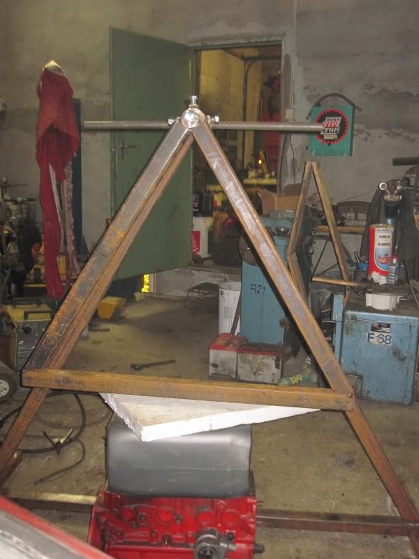

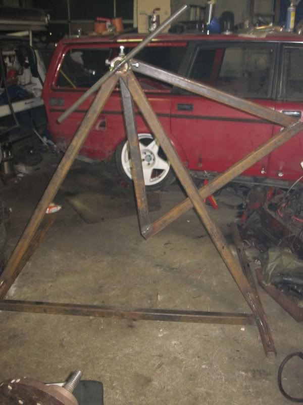

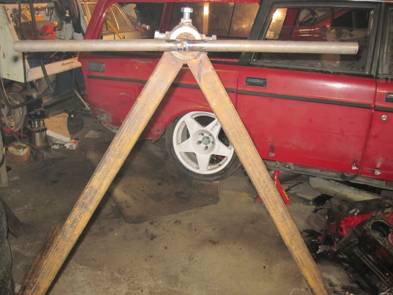

da er siste vugga snart ferdig, må bare kappe motpart 1.5cm så den havner litt lenger opp :)

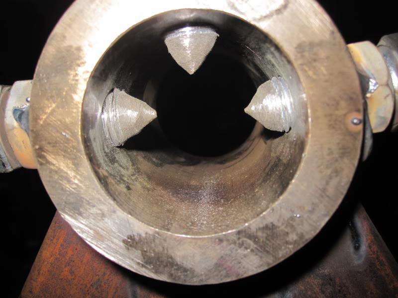

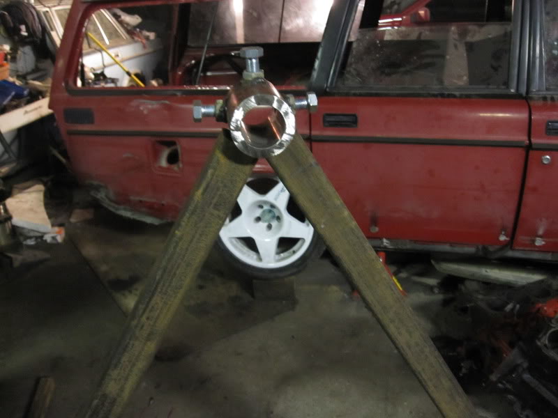

forsterka vugga litt, samt sveist på håndtak (som jeg må kappe av igjen, pga smøre muligheter)
regner med at vugga er pussa ned, smurt og malt på fredag/lørdag :)
tenkte jeg skulle kappe litt gulv mens jeg venter på rørdeler og slikt, men bestemte meg for at jeg venter på delene så jeg ikke kapper ut alt for mye som betyr at jeg lager meg mer jobb en nødvendig :p
bilder fra i kveld..
prøvemont av bakdel mot fangerfestene, mulig jeg skal gjøre om denne litt.. eller tror dere festene klarer vekta av bilen?

forsterkning, stygg men sterk sveis!
http://forum.vccn.no/img-dump/2012/01/1295.jpg
http://forum.vccn.no/img-dump/2012/01/1296.jpg
http://forum.vccn.no/img-dump/2012/01/1297.jpg

grease til smøring av vugga:

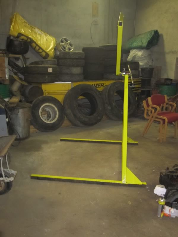

siste vugga ble klar nå i kveld, fant ikke noe rør på 25mm innv i kveld heller selv om det skal være et i verkstedet ;p
gjenstår å sveise om håndtak delen, samt slipe ned, male og smøre vugga :)
så og si ferdig vugge:
http://forum.vccn.no/img-dump/2012/01/1377.jpg

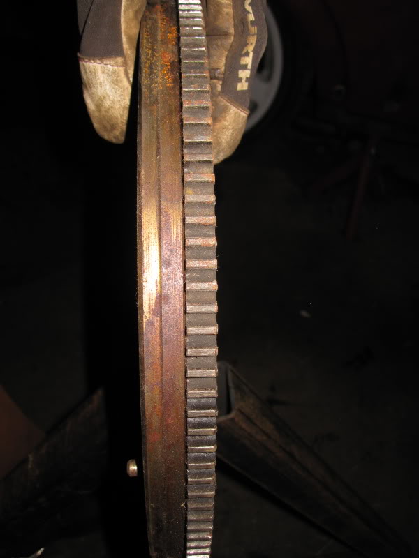

svinghjulet jeg har liggende til 16v'n :)
http://forum.vccn.no/img-dump/2012/01/1378.jpg
http://forum.vccn.no/img-dump/2012/01/1379.jpg
Stå på ;)
Er det fra en 16V ?
Skal prøve :-)
B21 eller b23

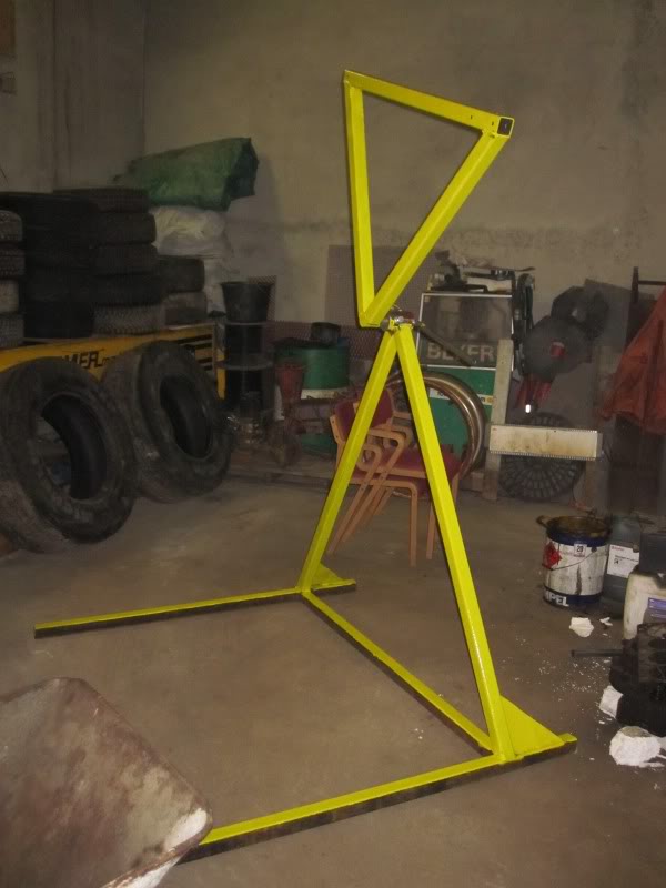

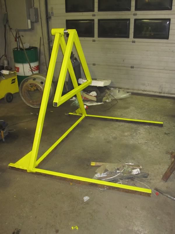

første strøk på vugga ble tatt i kveld, gjenstår noen strøk til + beina..
har også betalt delene fra pedersen, så de er vell hos meg neste uke :)
daain sender rør snart, så da skjer det vell litt med bilen og :D
http://forum.vccn.no/img-dump/2012/01/1495.jpg
http://forum.vccn.no/img-dump/2012/01/1496.jpg
http://forum.vccn.no/img-dump/2012/01/1497.jpg
Ser meget fint ut ;)
takk for det, syns fargen ble knall jeg :D
tok det jeg fant, da budsjettet blir stramt denne måneden og ^^
