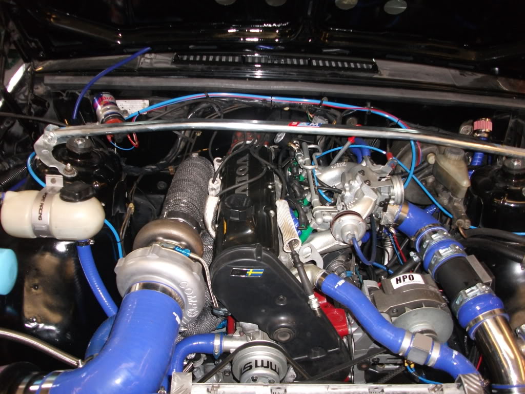

Fikk downpipen idag, så bygde ferdig eksosanlegget. Kjinna den idag og fikk opp oljetrykk! Men fikk ikke gnist. Det er sikkert bare en bagatell, kanskje tenningsmodulen ikke får strøm eller noe.
Lukta bensin gjorde det, men manometeret på fuelrailen viste ikke noe trykk? er dette normalt?
EDIT: Trodde bensinen luftet seg selv? Men er kanskje så mye luft i systemet nå at jeg må koble løs returslangen og kjinne helt til det kommer ut bensin?

Ellers noen bilder jeg ikke fikk lagt ut igår:
http://forum.vccn.no/img-dump/2011/05/2126.jpg

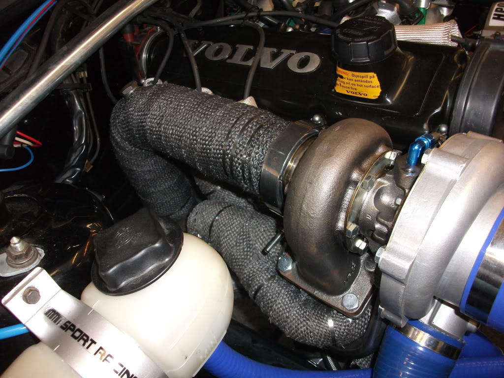

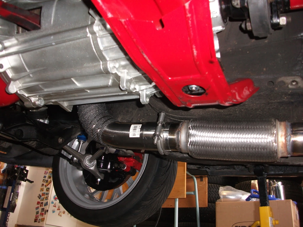

Eksos :D
http://forum.vccn.no/img-dump/2011/05/2127.jpg
Dessverre ingen bilder av DP uten bandasjen på, tig sveiset og syrevasket hos sveisefirma.

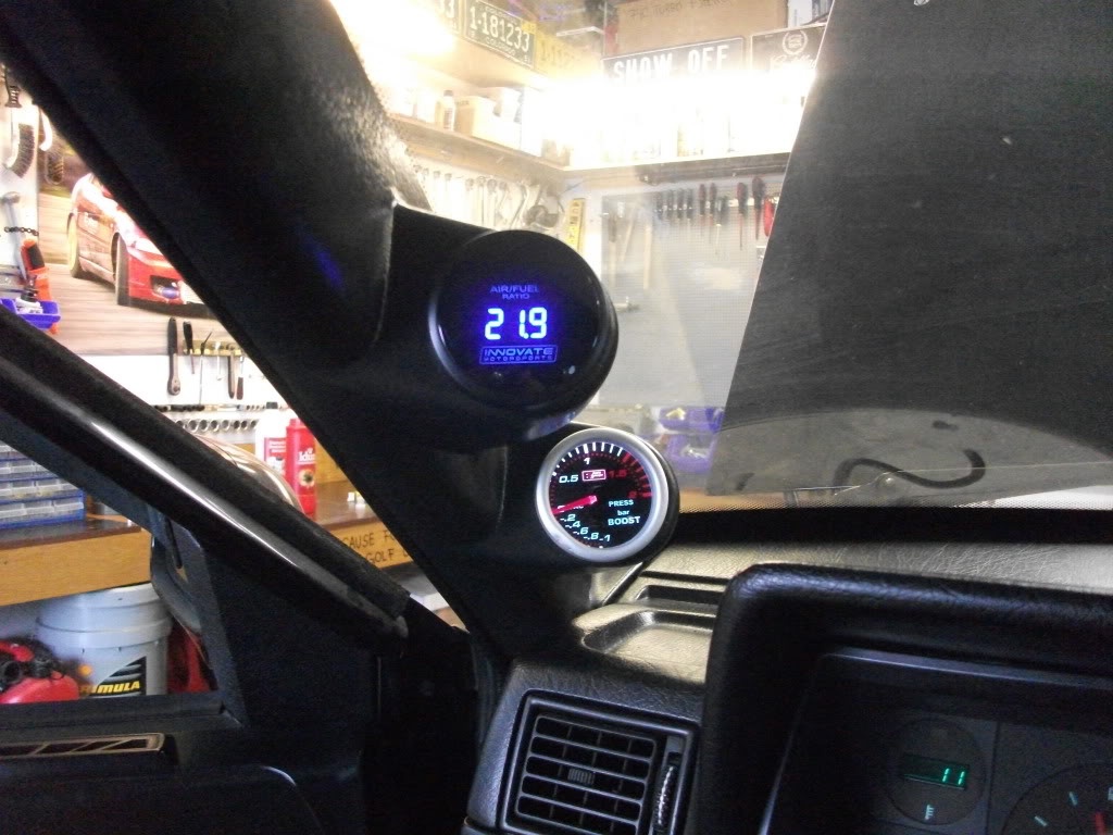

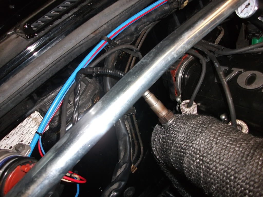

Kan godt ta bilder av det ja, må ned med hele girkassa igjen, klarte ikke å få ut utløserarmen gjennom hullet. Får ta det til neste helg når jeg kommer hjem fra reisejobb, da har jeg nye deler å. Koblet opp Innovate LC-1 bredbåndslambda igår og kalibrerte den, ser ut til å fungere greit :)
