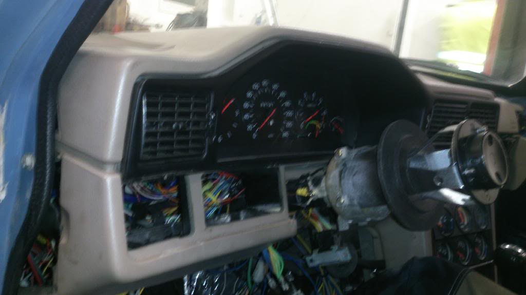

men en ting er sikkert allerede. guuud så mye mer nymotens å flott det er blitt allerede slik dashen bare står inne i bilen. 960 dash er det som 240 skulle vært levert med. i alle fall når bilen blir oppgradert såpass som den blir :)

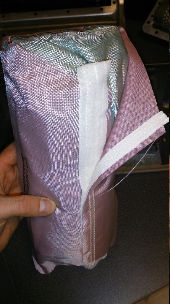

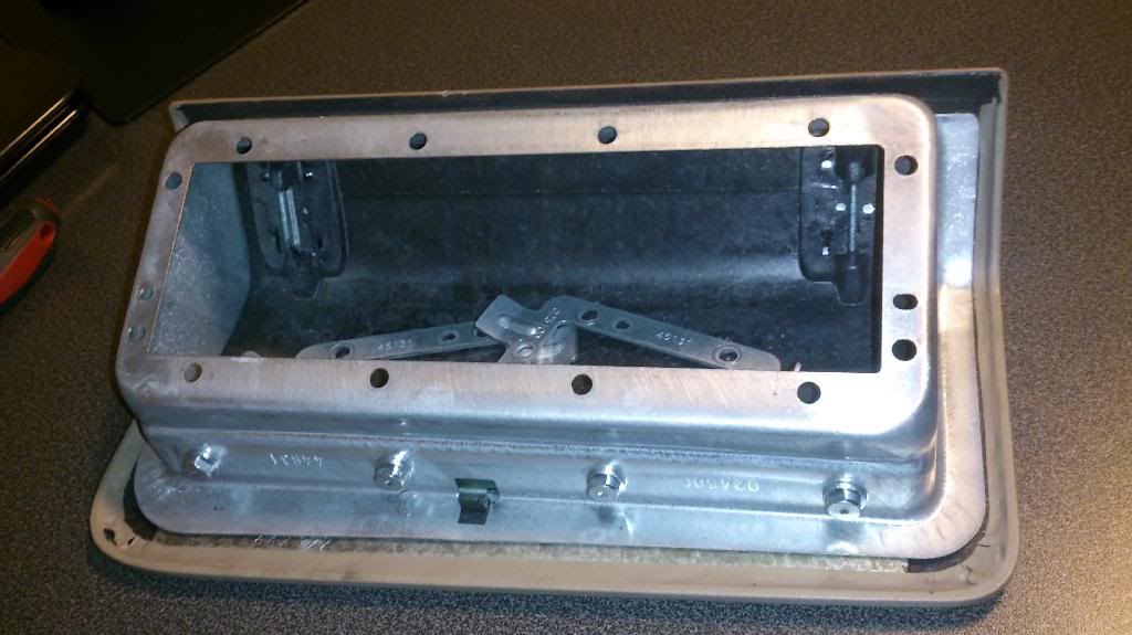

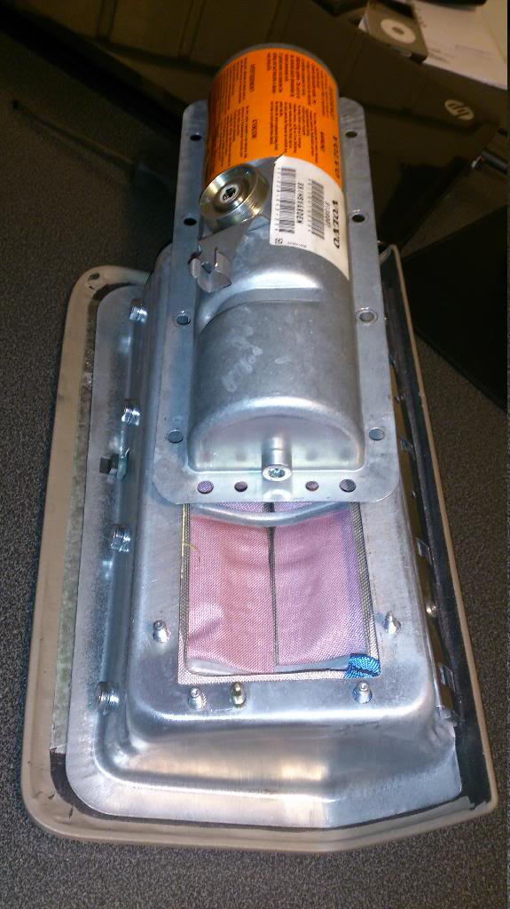

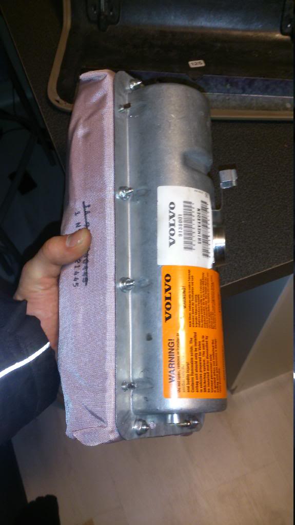

Kom på at airbagen sitter jo som en svær kladdos på dashen og den skal jeg jo ikke ha, så tok meg ei rørtang og begynte å vri på de trekantformede muttrene som holder airbagen på baksiden av dekslet. overraskende nok klarte jeg å få løsnet de, med unntak av to som jeg måtte kappe muttern med Dremelen for å få av. Står på tapeten i morgen å sprenge Airbagputa for å si det sånn!!! ;)

sånn ser en Airbag ut steg for steg. nå er dekslet rensket, og kan brukes til noe annet fornuftig moro. uvisst hva enda men :) veier nå mye mindre å hive inn og ut av dashen for å teste og fikse å trikse når ting skal stå på plass i alle fall :)

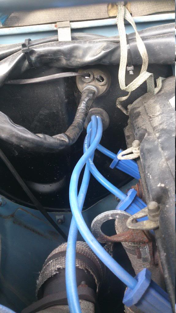

Flytta pluggledningene ett hakk ned på torpedoveggplata ettersom ABS ledningsnettet kommer ut der disse gikk inn før. Balle hard og stiv den gummien som ledningene ligger i nå etter 20 år i virke, så blir sikkert å strippe opp gummibeskyttelsen, korte inn eller legge kabler annen vei ut fra torpedo mer skjult eller noe og så legge ny gummibeskyttelse rundt den igjen etterpå. for disse er jo så umedgjørlige å legge at det ser ikke ut :p hehe

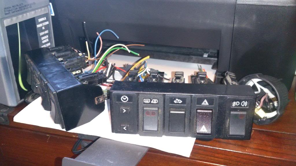

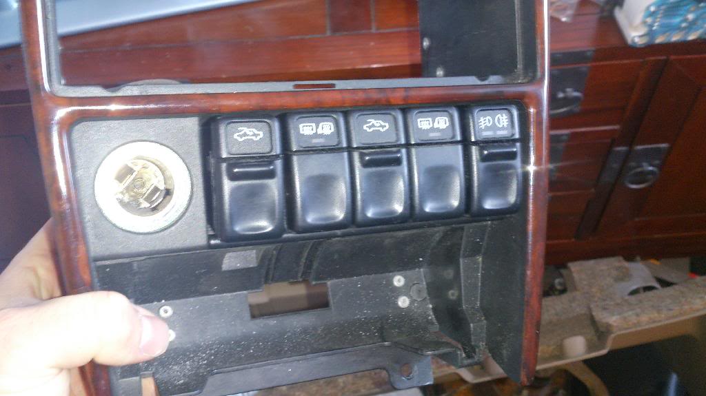

var å skaffa meg et par 960/V70 Brytere her om dagen så jeg får komplettert med nytypen brytere her også. lurer på om det noen gang ble levert med ekstra bryterpanel på 960 dashen slik 740/940 ble levert med som ekstrautstyr?? hadde vært stilig å flyttet noen brytere ned hit som ikke blir plass til pga tenningslåsen oppe på bryterpanelet...

slikt panel fra 740/940 som står skrudd på siden av sig.tenneren... noen som har sett eller vet om det finnes for 960??

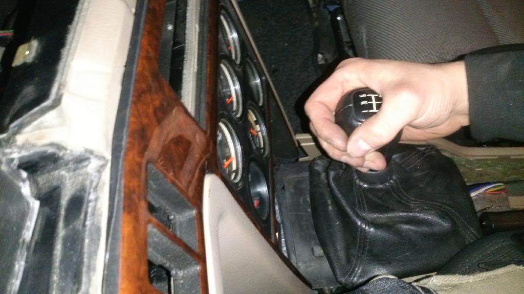

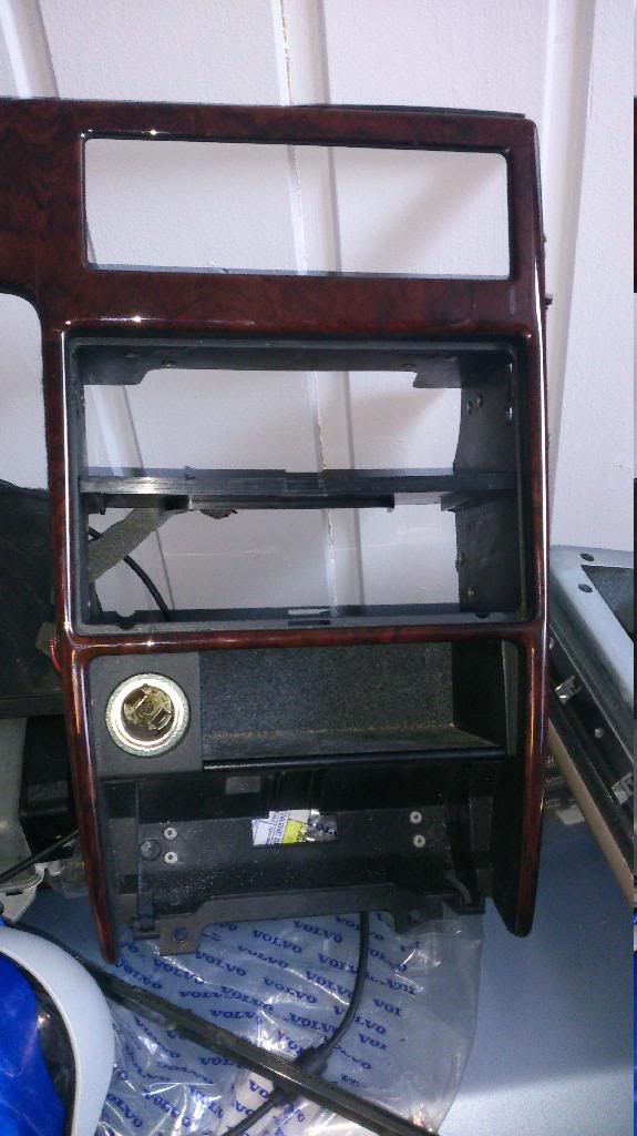

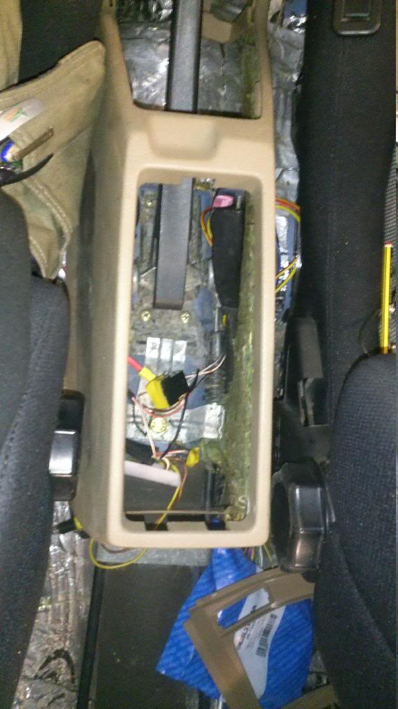

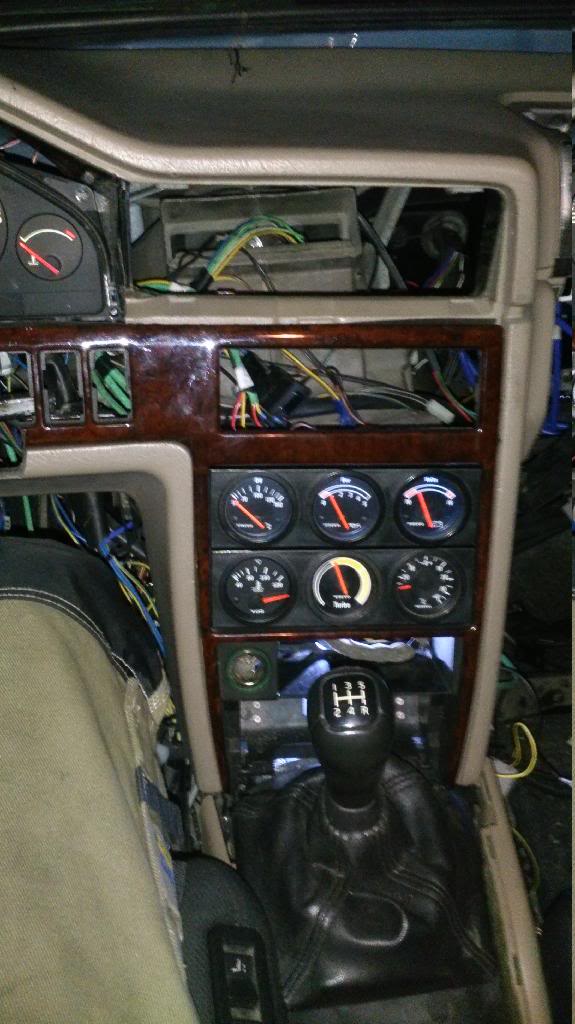

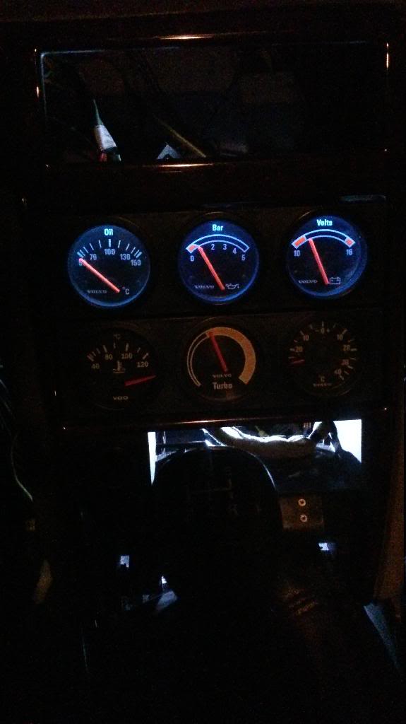

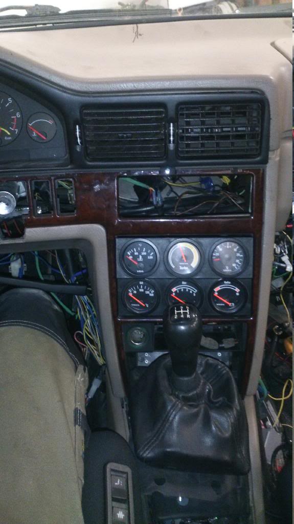

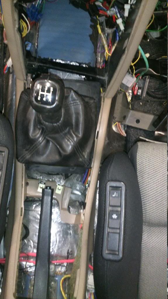

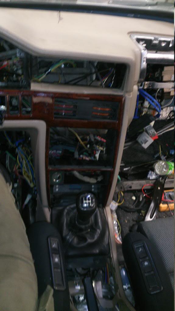

Midtkonsollen er på plass også. får ikke brukt girspakedekslet i midten tror jeg ikke, men den rundt passer fint i. må kappes og småjusteres litt for å få den i riktige vinkler og festepunkter men det skal nå gå greit. passe høyde for armlenet også, så blir bare et flatlokk og ikke armlene med koppholdere, da det blir alt for høyt! :)
Har lyst å få laget en annen type håndbrekkløsning slik at jeg får det litt høyere opp. noen smarte tips å komme med der? må kunne benytte seg av godkjente løsninger for håndbrekkfunksjonen. så Hydraulisk utgår. hadde vært fint med et som mer eller mindre ser ut som 960 typen der den går lett i bue oppover, men har ikke sett hvordan mekanismen på det ser ut kontra 240... noen som har bilde av det så jeg ser om det lett lar seg gjøre å benytte dette?
Eg er overaska over kor godt dashen med midtkonsoll og alt passa i:)Hadde trudd det var mykje meir ombygging!
Blir spennande og sjå korleis det blir til slutt:)Har du noken planar for dørtrekk for at dei skal matche den nye dashen?
Blir helt knall dette:) gleder meg til denne er å se på treff:)

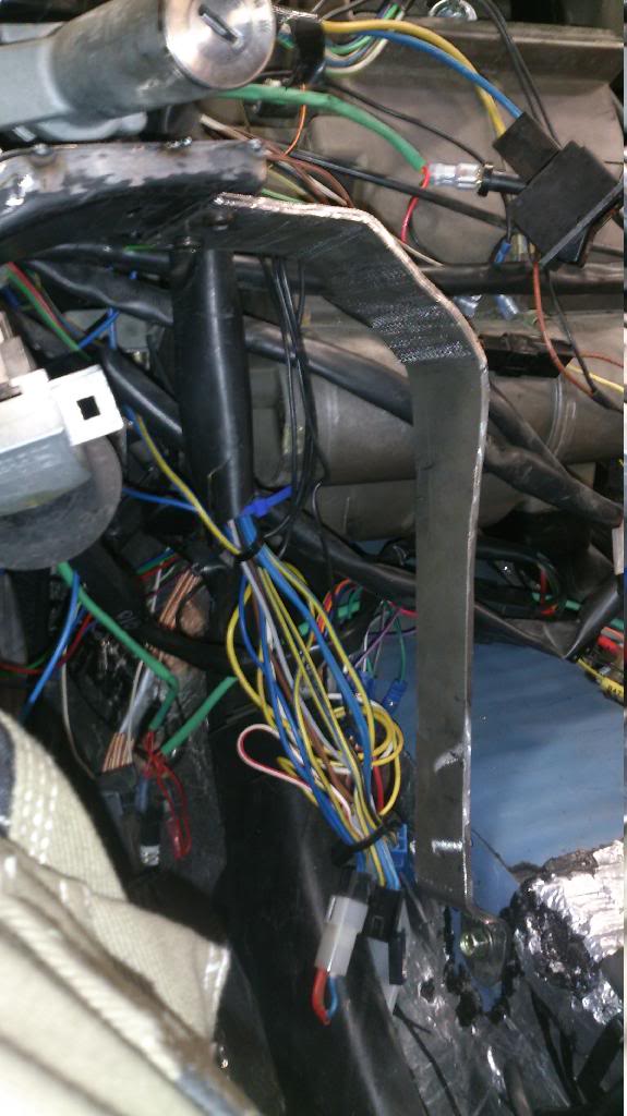

Tilpassa og bøyd til ny støttebrakett mot rattstammens tverrbjelke. den som går på tvers og står i siden av karosseriet er kun kappet inn og beskjært for å få dashbordet innover dit det skal. tror dette blir sånn passe greit som det skal være. fikk god hjelp av Volvo-Power i dag til å få bøyd det til siste rest. 5mm rustfrittstål er ikke akkurat lettbøyd :p skal lage en brakett til lik denne på høyresiden av midtkonsollen med en tverrbjelke mellom de samt en som går bortover mot høyre side av karosseriet slik at man får hengt opp dashen greit og stabilt uten at det skal stå å slamre på noe spes vis når det er ferdigmontert.

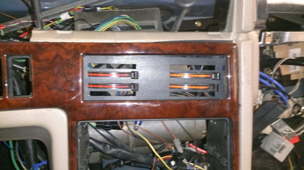

til min store overraskelse og glede (Foreløpig!) så ser det ut som jeg kanskje klarer å få brukt det originale 240 varmeregisterjusteringen. skal bruke annen type justeringsmulighet for vifta, det er null problem å ordne, men at selve reguleringen er mulig å få montert inn sånn tålig ut fra det jeg så i dag gir bare gode vibes so far! 240 justeringen blir mest sannsynlig kappet til og skrudd bakfra og inn i dashen tenker jeg, blir vanskelig å få det på utsiden mellom dash og pyntedeksel tror jeg med tanke på at virene går på svære halvmåner på baksiden...

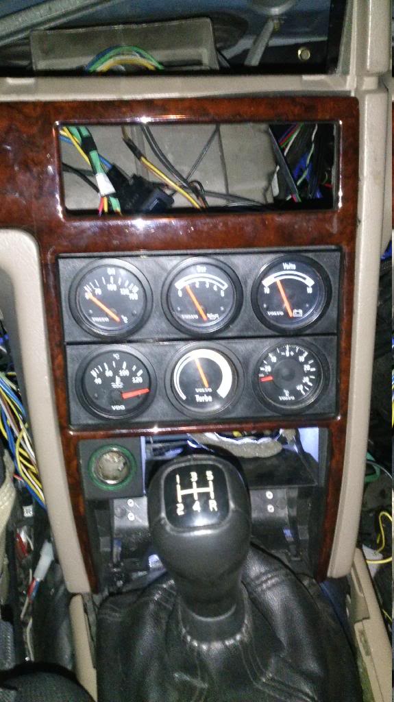

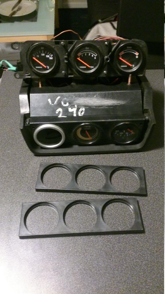

hm den Übersjeldne 3radern på toppen og vanlig 3rader blir nå demontert og montert sammen med 1din 52mm målerholdere (har fremdeles en del til salgs om andre trenger!)

noen pærer som ikke fungerer akkurat nå men det blir jo selvfølgelig ordnet til slutt.

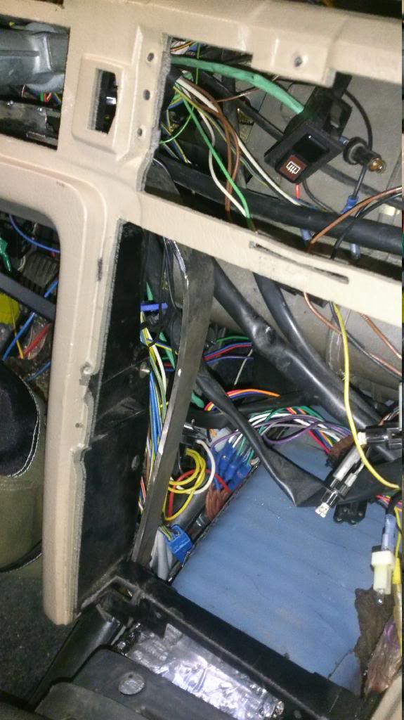

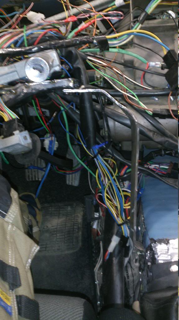

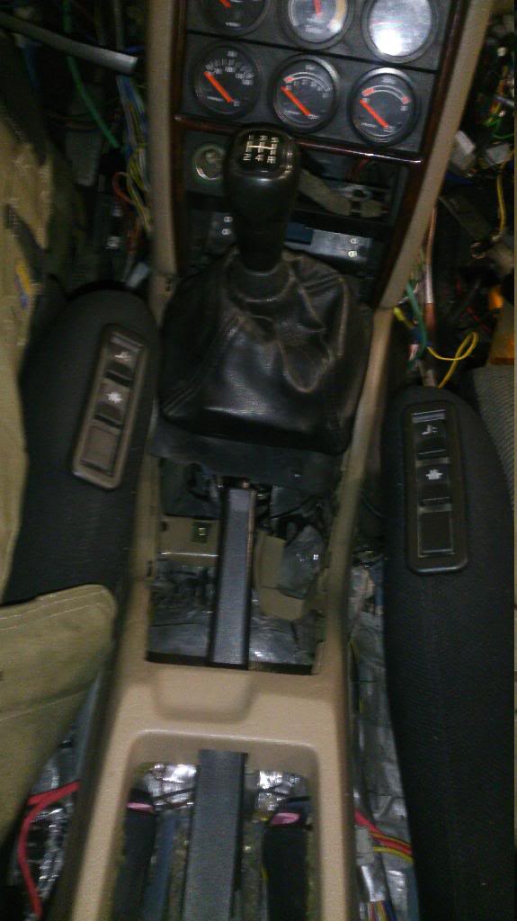

laget ferdig støttebraketten på passasjersiden av dashbordet i dag. skrudde også fast dashbordet i bunn der med skruer i originale festehullene i dashbordet så det blir skjult når alle deksler er på plass mest sannsynlig. samt det gir fleksibilitet og enkel reinstallasjon om man på sikt ev må bytte til et nytt dash senere, f.eks når jeg henter hjem neste 960 dash for å finkappe slik det Skal finkappes.
Kappet også de nedre utstikkene av girspakekonsollen slik at jeg fikk den lavt nok mot 240 tunnellen og da ble dashen vinklet litt bakover og opp og girspakedekslet passet med vinkelen og skrudd fast deretter. Ble søye fornøyd gitt! føles virkelig riktig å gjøre dette nå ;)
http://forum.vccn.no/img-dump/2014/03/302.jpg
http://forum.vccn.no/img-dump/2014/03/303.jpg
skal ta bilde av hvor mye som ble kappet av på girspakedekslet også i morgen. "glemte" det i dag i monteringsgleden!
det som skal gjøres i morgen nå er å sveise inn forsterkningsbjelker\støttestag mellom de to stagene under dashen for at det skal holde seg stivt og ikke vri seg etter hvert. samt det skal lages ferdig tverrstaget over fra midtkonsollen og bort til passasjerdøren med festeører mot Hanskerompunktene så det henger skikkelig stabilt og stødig opp uten å bøye å tøye seg noe. GLEDES til det er gjort ferdig for da er det "småting" igjen før dashen i seg selv er ferdig tilpasset til bilen.
http://forum.vccn.no/img-dump/2014/03/304.jpg

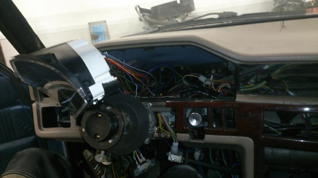

trengs litt jobb med ledningsnett enda men det kommer seg når dash sitter som det skal og vet hvor og hvordan jeg skal dra ting under der.

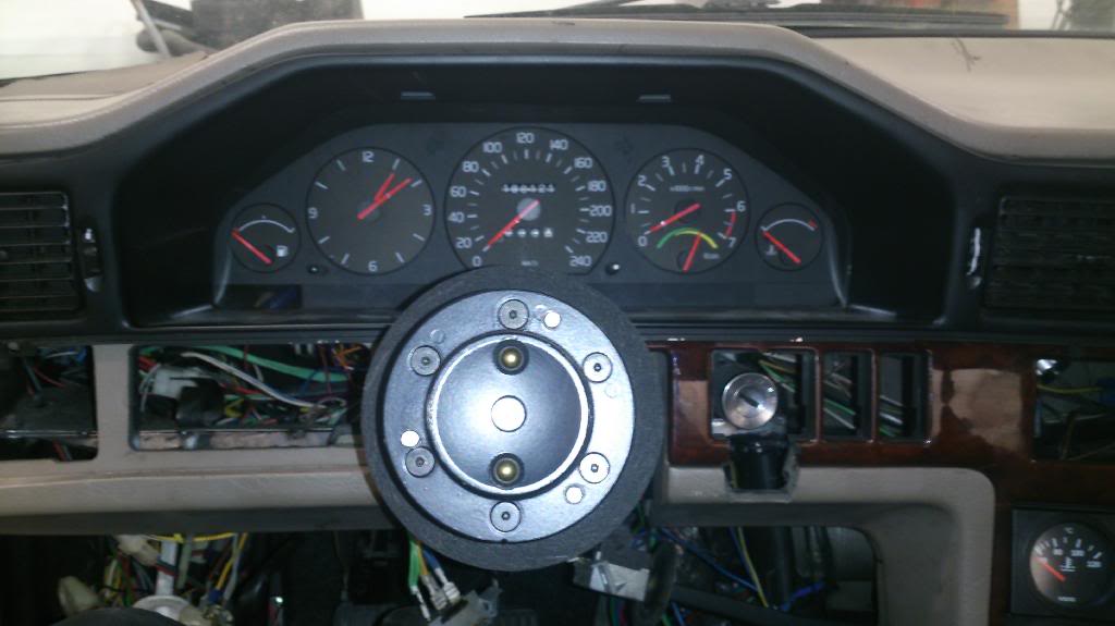

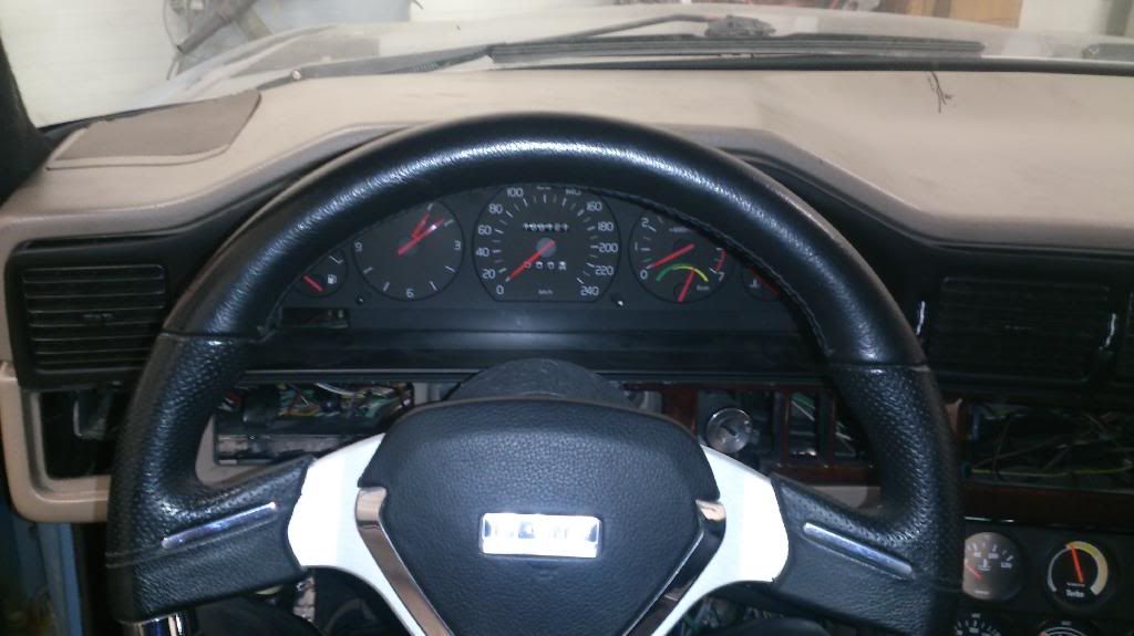

Oh SNAP (ON) :D de som husker 740n har sett dette rattet før. ikke noe billig kina kopier... ekte Momo Millenium EVO ratt og Sparko mener jeg det var, Snap-Off nav. Skikkelige greier skal det være. blir sikkert bytta til org. ratt når ferdig men det er jævlig greit med Snap-Off nav når man tar inn og ut dashen 15 ganger pr dag nå i en periode :)
