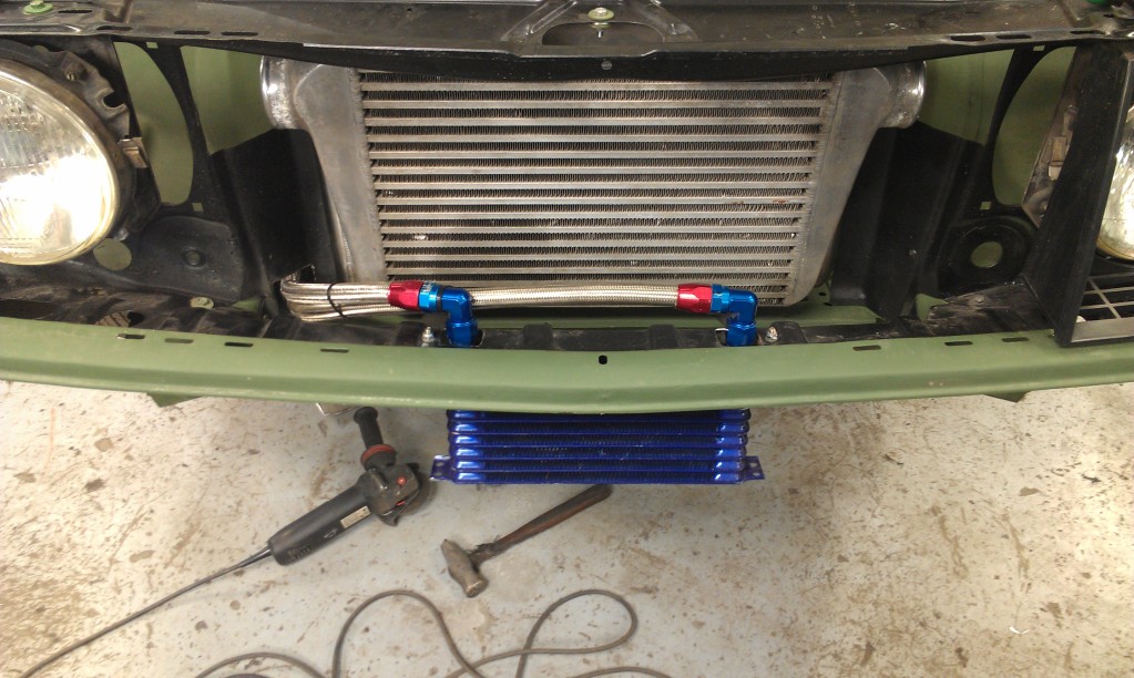

det skjer ting i garasjen ;)
http://forum.vccn.no/img-dump/2012/06/504.jpg
http://forum.vccn.no/img-dump/2012/06/505.jpg

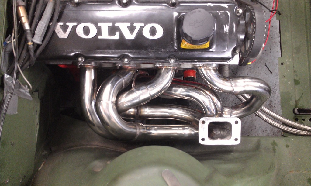

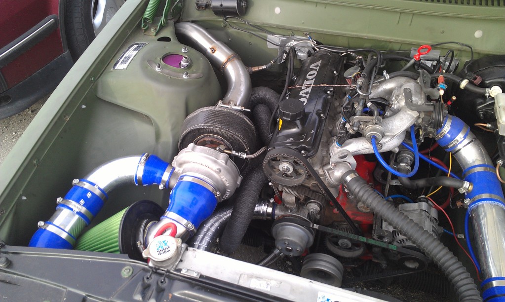

Slik ser det ut i motorrommet just nu. skal ta flere bilder av grenrøret når jeg plukker ut igjen før siste sammen skruing, det passer på f*** håret grenrøret :P
http://forum.vccn.no/img-dump/2012/06/514.jpg
Ikke noe sånt her oppe ;)

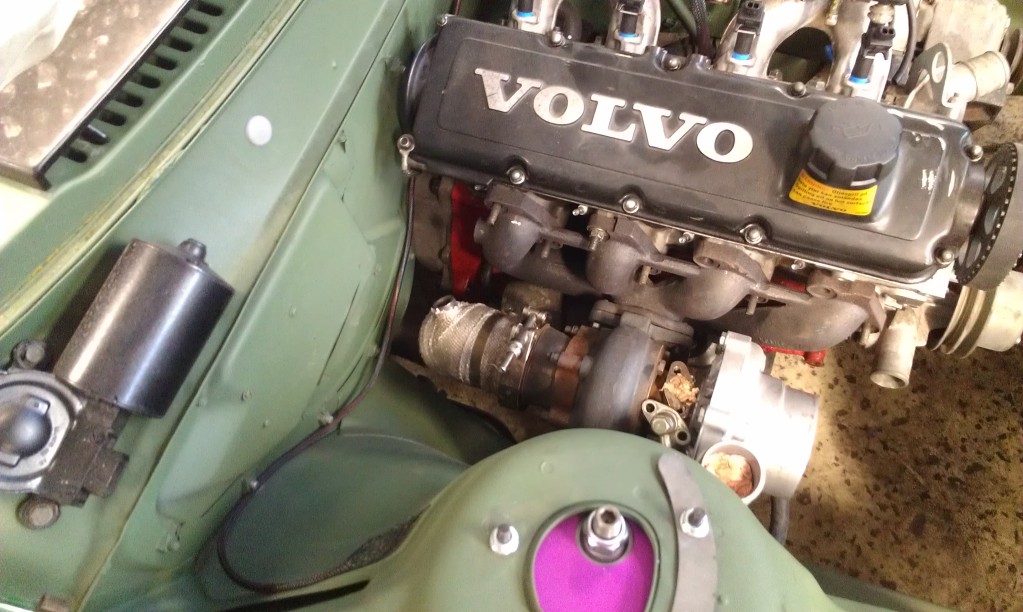

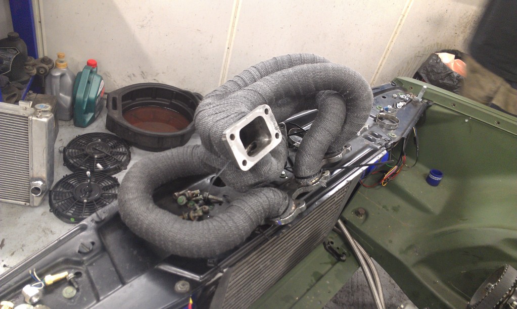

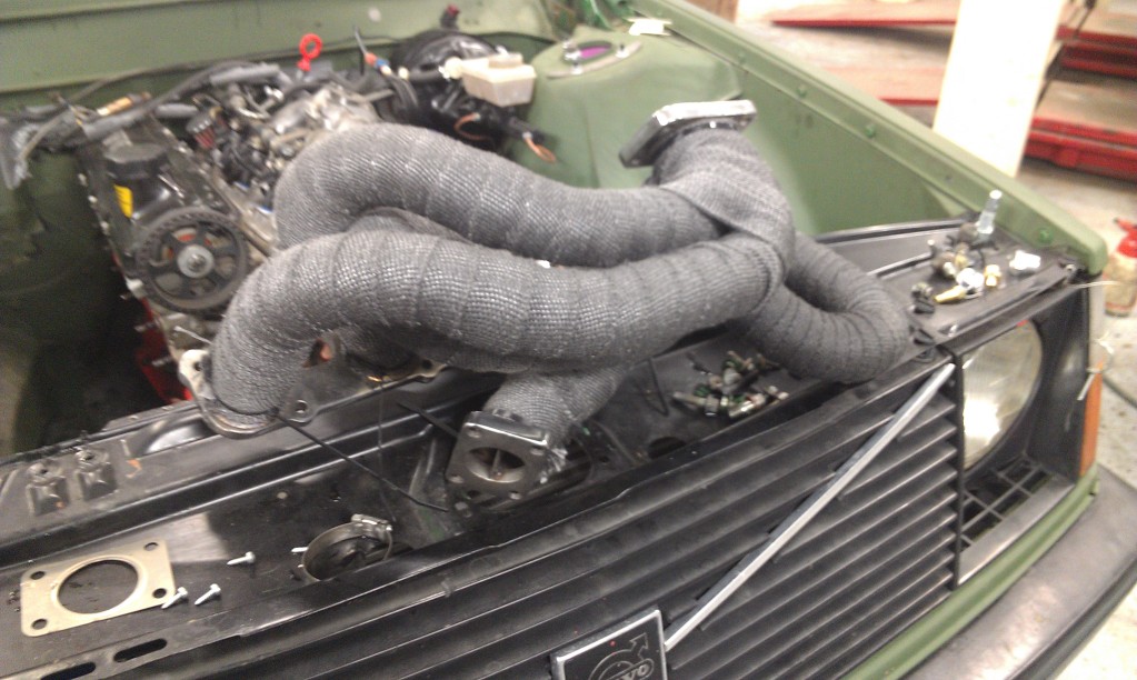

Slik ser nu grenrøret ut montert i bilen, rimelig stort :P
Grenrøret krasjet litt med Griffin radiatoren slik at stussen i mot vannpumpe måtte kappes og få sveist ny stuss som er nå vinklet andre veien slik at det ikke kolliderer med rørbøy til syl.1.
måtte da få isolert kjøleslangen imot strålevarme siden slange går i mellom syl.1 og 2, så jeg fant tak i typen tynn alu-flexi slange som passet utenpå og med bandasjert grenrør håper jeg det skal gå greit med den.
http://forum.vccn.no/img-dump/2012/06/628.jpg
Måtte også pakke det inn litt så det ikke skal fryse.
http://forum.vccn.no/img-dump/2012/06/629.jpg
http://forum.vccn.no/img-dump/2012/06/630.jpg

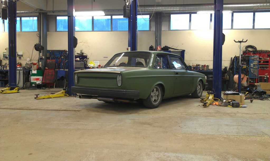

Natta bilen ;)
http://forum.vccn.no/img-dump/2012/06/633.jpg
For ein grom bil :D !
jeg lurer veldig på hvordan lyden ble me eksosen ut av skjermen :D
Kan da knapt være kjørbart med eksosen sånn der.. :p
