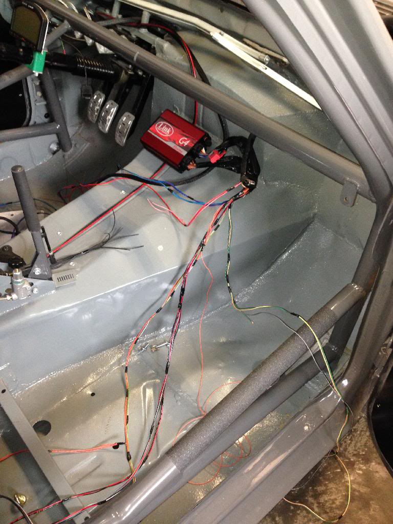

Starten på elnett inni bilen:
http://forum.vccn.no/img-dump/2014/03/1300.jpg
http://forum.vccn.no/img-dump/2014/03/1301.jpg
http://forum.vccn.no/img-dump/2014/03/1302.jpg
Mangler bare å legge kablene litt fint :
http://forum.vccn.no/img-dump/2014/03/1303.jpg
http://forum.vccn.no/img-dump/2014/03/1304.jpg

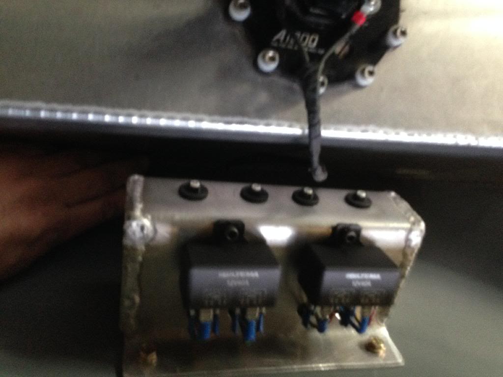

Rele og sikringsboks baki:
http://forum.vccn.no/img-dump/2014/03/1305.jpg

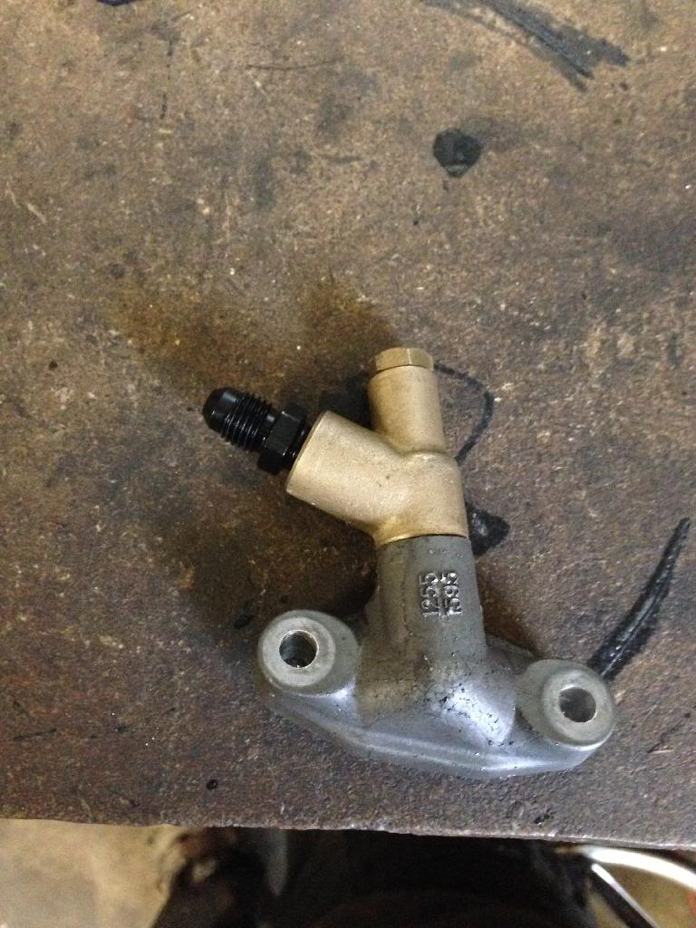

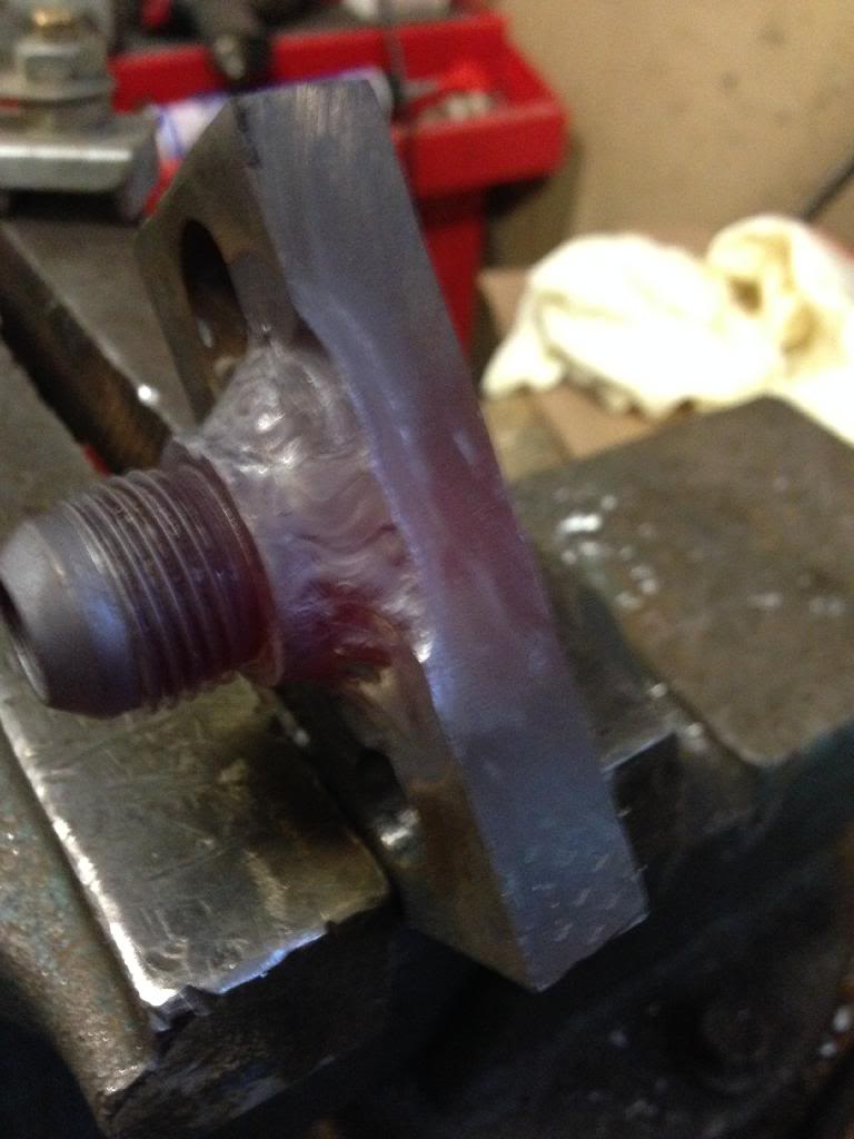

Sveiset "oljeretur flens"
http://forum.vccn.no/img-dump/2014/03/1307.jpg

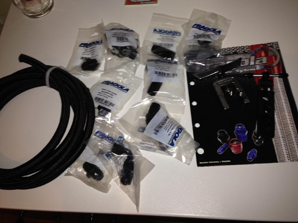

Vært å handla siste rest av fittings. Takk til Fittings of Norway for kanon service og pris :)
http://forum.vccn.no/img-dump/2014/03/1312.jpg

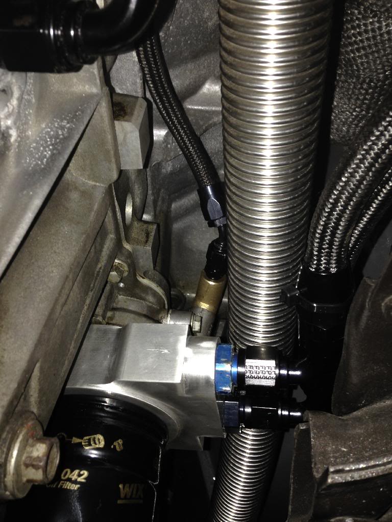

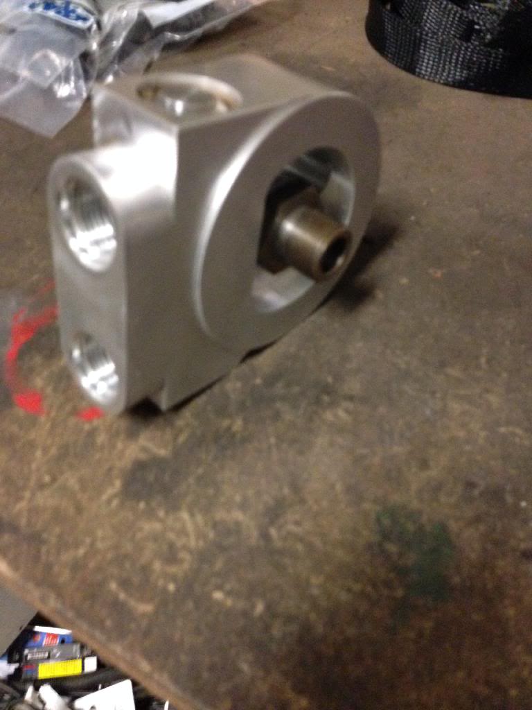

Oljekjøler termostat:
http://forum.vccn.no/img-dump/2014/03/1313.jpg

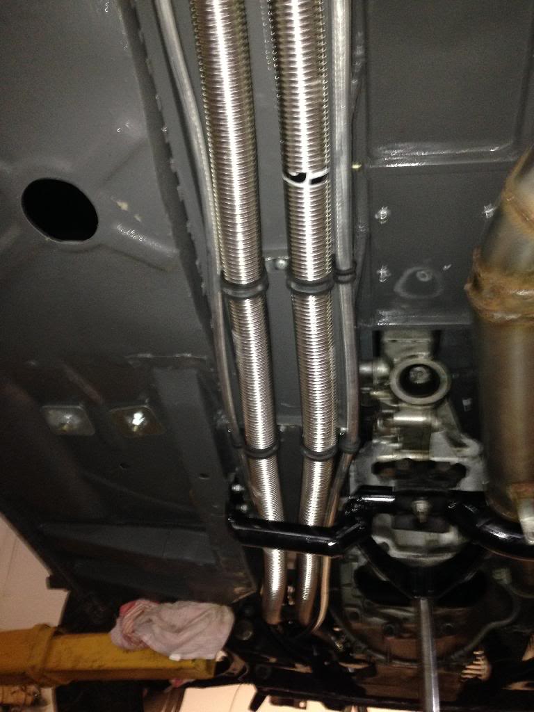

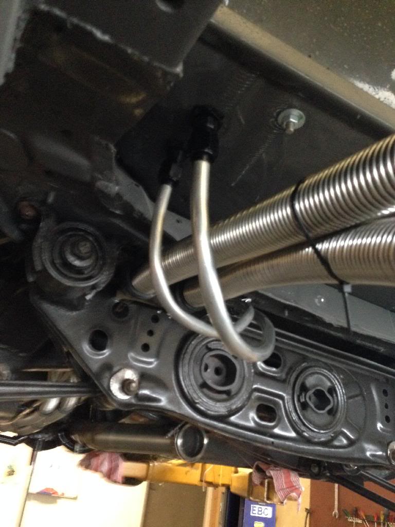

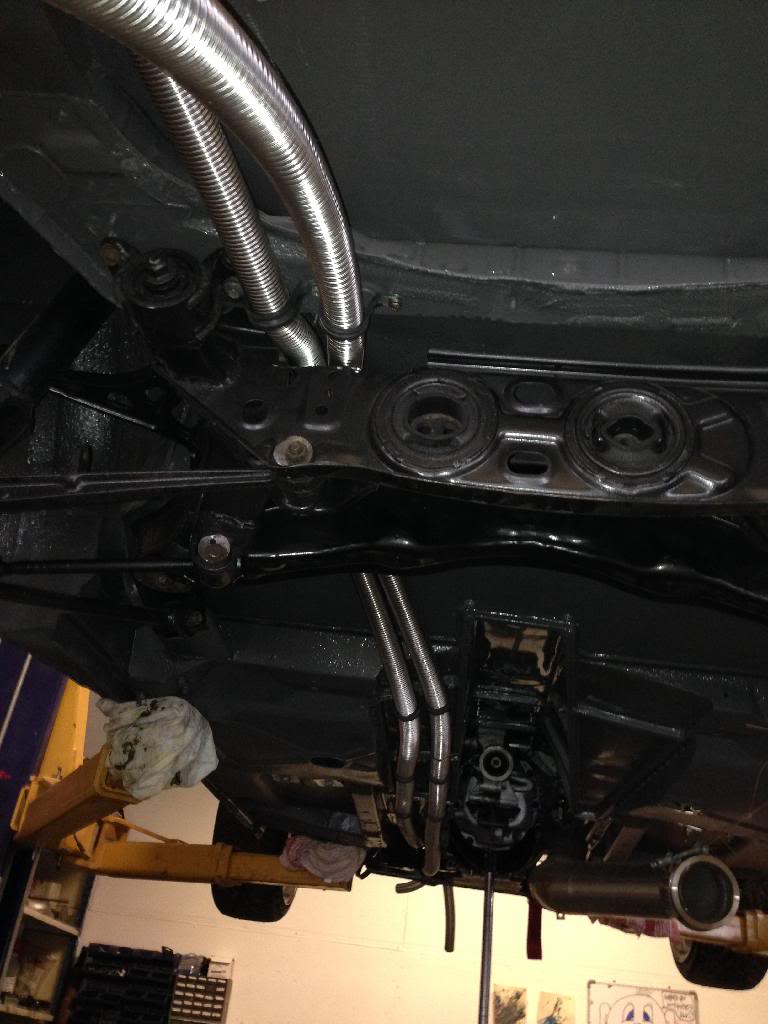

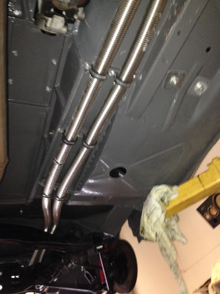

Vannrør og bensinrør:
http://forum.vccn.no/img-dump/2014/03/1315.jpg
http://forum.vccn.no/img-dump/2014/03/1316.jpg
http://forum.vccn.no/img-dump/2014/03/1317.jpg
http://forum.vccn.no/img-dump/2014/03/1318.jpg
http://forum.vccn.no/img-dump/2014/03/1319.jpg
http://forum.vccn.no/img-dump/2014/03/1320.jpg

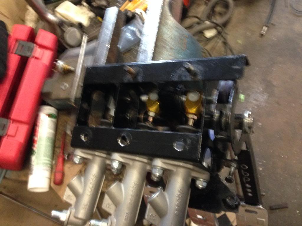

Pumper grovjuster og klar for montering
http://forum.vccn.no/img-dump/2014/03/1322.jpg

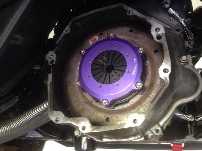

Clutchen er nå byttet. Så nå satte jeg inn den 3 plata ace clutchen, med lett svinghjul og nytt utløserlsger. Hjalp veldig på gassrespons med litt lettere svinghjul og clutch

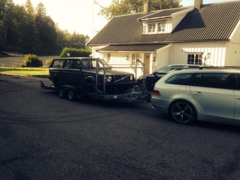

Bilen lastet opp:
http://forum.vccn.no/img-dump/2014/08/624.jpg

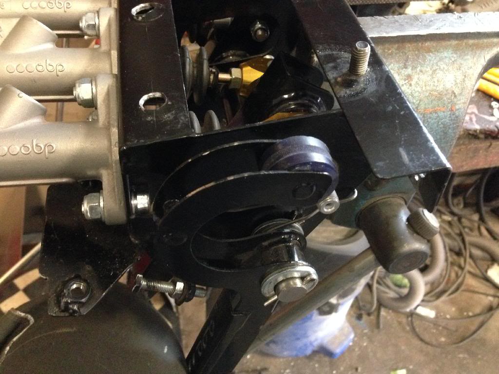

Har nå montert nye wilwood pumper, men sleit litt med å lufte di. Syns ikke di er helt der jeg vil ha di ennå, så må prøve å justere litt til på biasen og på lengden på staget til di forskjellige pumpene
