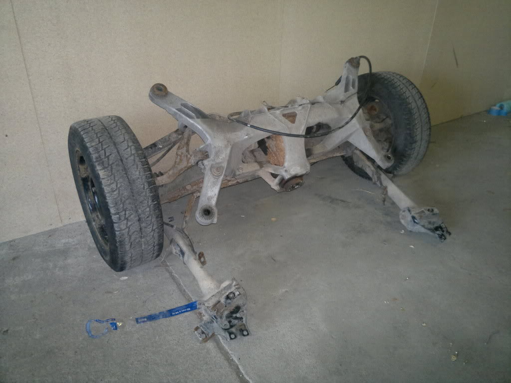

hvilken utveksling? 3,73 eller 3,91?
Dessverre 3,31 1055 diff. Så hvis du har 1065 som du ønsker å bli kvitt, gief!!
Mente 3.73 :p
For hvis du ikke hadde vært glad i 3.31 utvekslinga di så kunne jeg fått den :D
NEVER, må sette over den fra 1031 akselen. Passer ikke den a?
Selve utvekslinga skal passe over.
