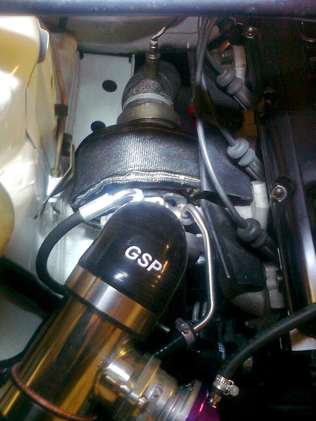

Tenker litt på varmeisolering av pluggledninger og sånt i nærheten av turboen, har ikke lyst på de røde greiene som ser ut som miniatyr brannslanger. Er det noen som har prøvd denne typen; http://vangbo.no/index.php?route=pro...th=34_55_56_59 ?
eg brukte eksos bandasje. berre å legge dei rundt på langs og stifte igjenn sidene
Det var i grunn en veldig god ide Tveite:) Har litt igjen etter downpipebandasjeringen og det er jo perfekt å bruke til ledningene. Skal gi det et forsøk i alle fall.
hvis det ikke funker så send med en pm så er det ikke umulig jeg har no sånne strømper som er varme isolerende :) ligner på sånn eksos bandasje som er sydd sammen :)
Jeg la eksosbandasje rundt og surra ståltråd rundt, men da ble det overslag.. Tror det var dårlige pluggledninger som var årsak men.
Ledningsnettmannen har vært her og koblet ferdig det meste. Mangler bare en ny bryter til bremselys fra 940, (om noen har så gi meg et tips, det er den som sitter i forbindelse med pedalen). Har hatt bilen i gang og da gikk den litt uryddig under 1500 o/min. Nesten som den feiltenner litt innimellom. Skal sette inn stolene så jeg får prøvekjørt litt etterhvert og da finner vi vel ut av det håper jeg. Har satt på turbobleie for å dempe litt strålevarme, skal isolere pluggledninger og sånt etterhvert. Nå blir det stillstand en stund mens jeg er på jobb.

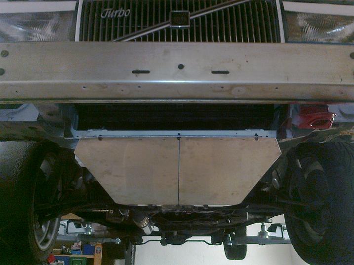

Laget beskyttelsesplate under i tilfelle man havner i grusen:
http://forum.vccn.no/img-dump/2013/05/328.jpg

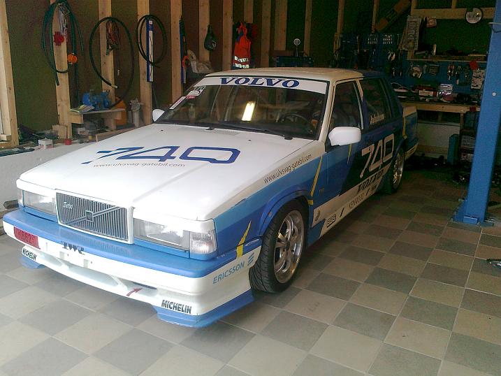

Montert front + sideskjørt og parkert for kvelden:
http://forum.vccn.no/img-dump/2013/05/396.jpg
http://forum.vccn.no/img-dump/2013/05/397.jpg

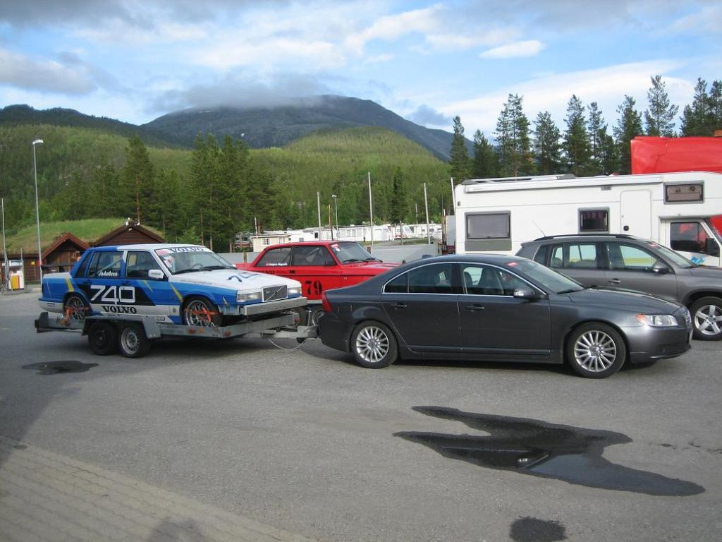

Avlasting av bilene på ACR:
http://forum.vccn.no/img-dump/2013/06/1222.jpg

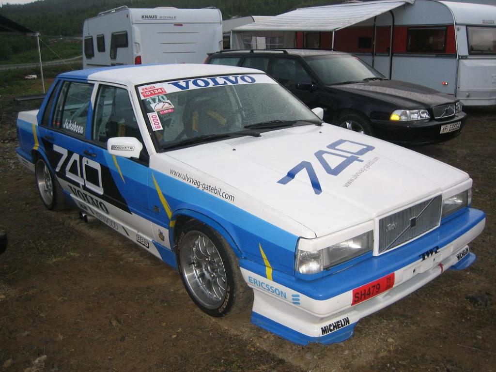

Klar for teknisk:
http://forum.vccn.no/img-dump/2013/06/1223.jpg
http://forum.vccn.no/img-dump/2013/06/1224.jpg

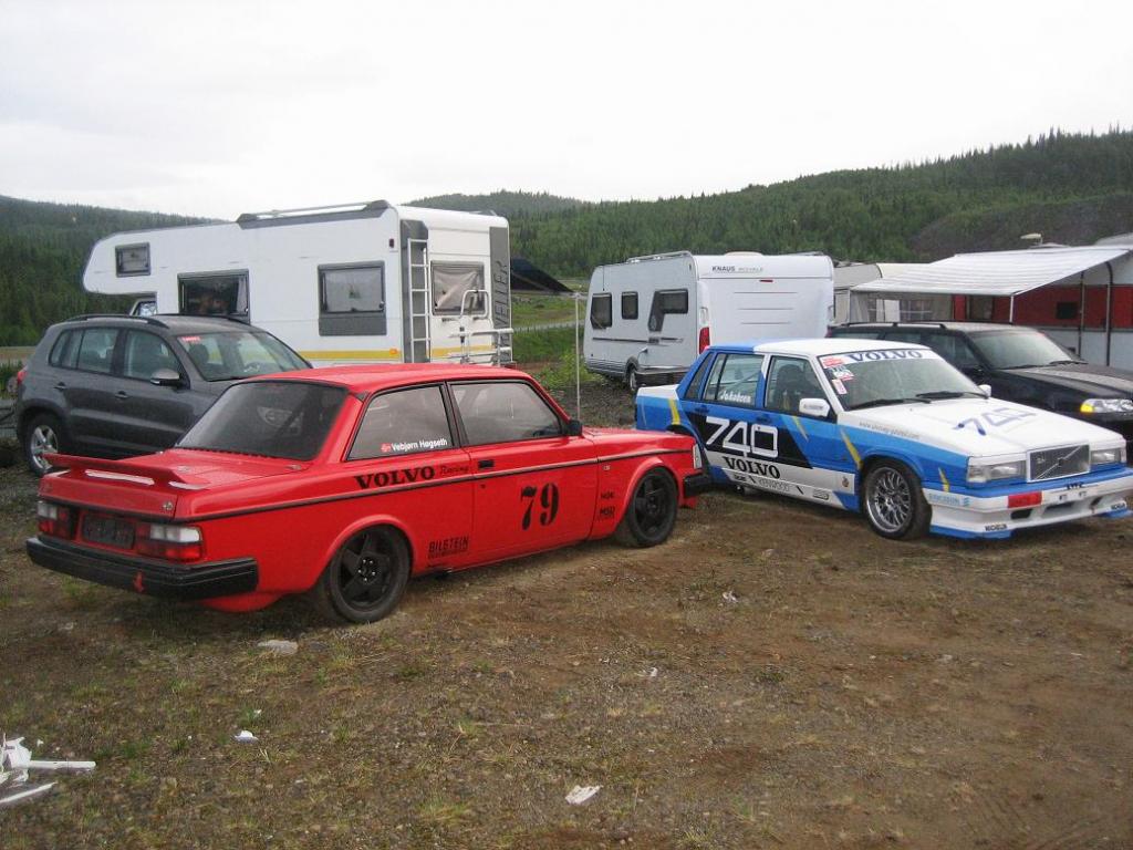

Stemningsbilde fra leiren, broderen stilte opp med bobil, nydelig å slippe telt:D
http://forum.vccn.no/img-dump/2013/06/1228.jpg
http://forum.vccn.no/img-dump/2013/06/1229.jpg
http://forum.vccn.no/img-dump/2013/06/1230.jpg

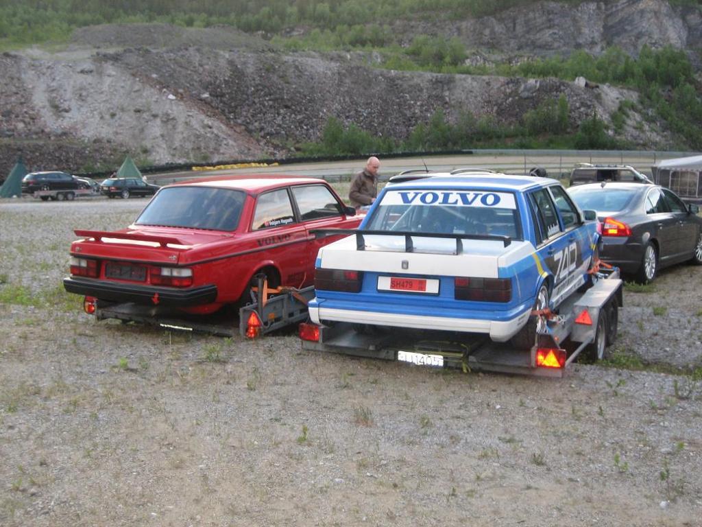

Pitstop på saltfjellet på tur hjem:
http://forum.vccn.no/img-dump/2013/06/1232.jpg
http://forum.vccn.no/img-dump/2013/06/1233.jpg
