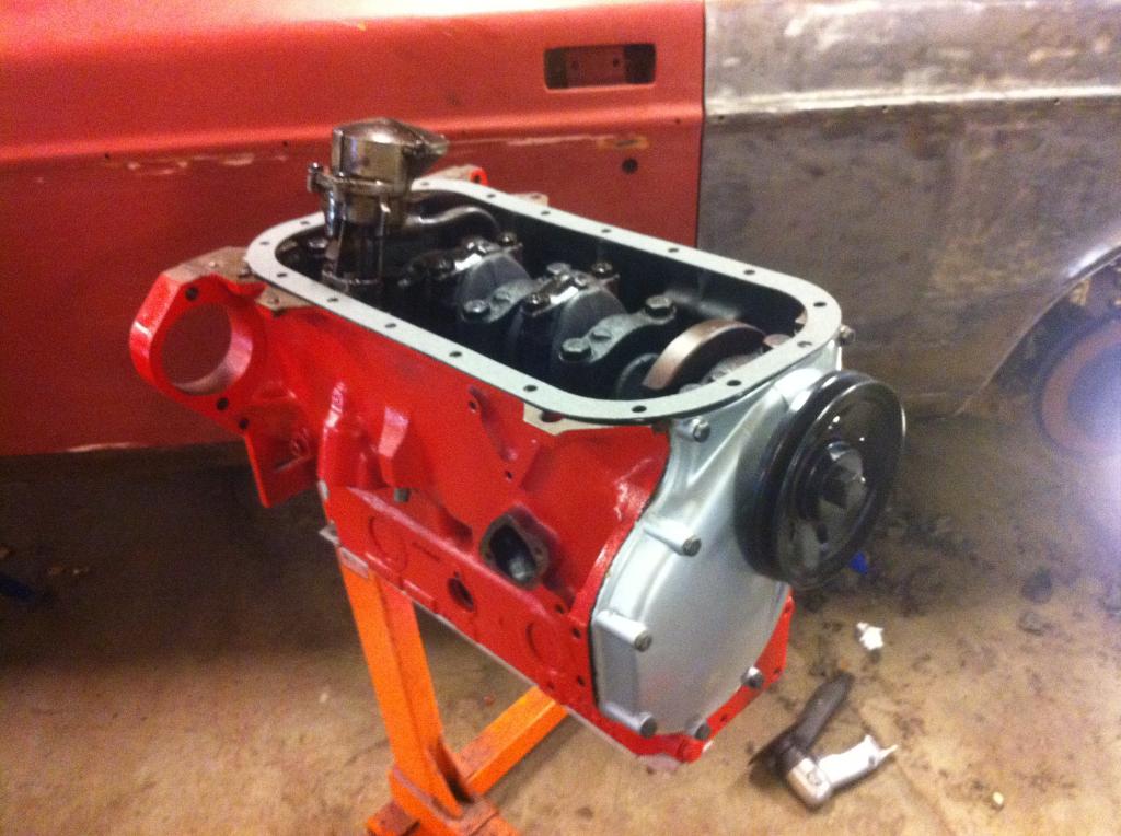

Hvertfall, blokken har blitt lakkert for en god stund siden. Har gjort litt karroserijobbing på 242n. Var rusta gjennom på hjørnet på bakskjermen, så kappet ut en god del, og sveiset inn nytt metall der.

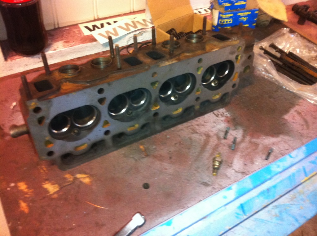

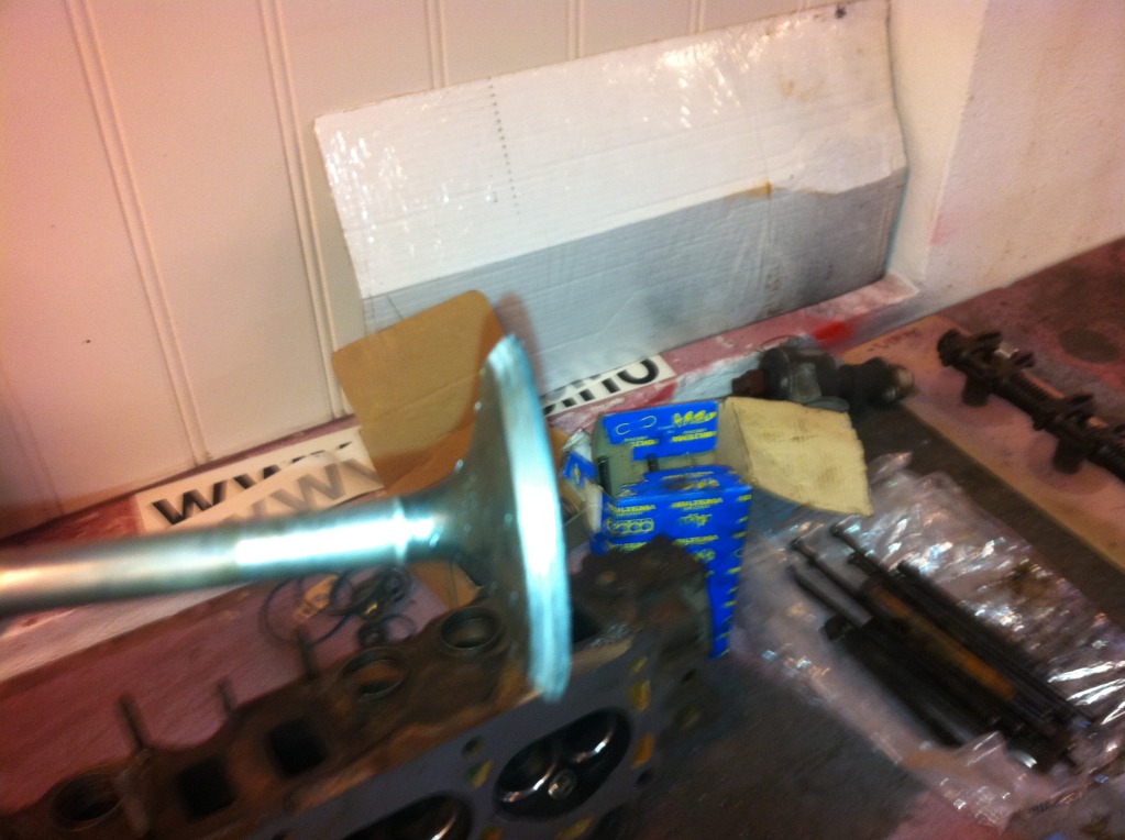

Toppen har vært hos Einar nok en gang. Denne gangen slipte han opp ventilene, samt ventilsetene. Prisen her ble latterlige 250kr :p

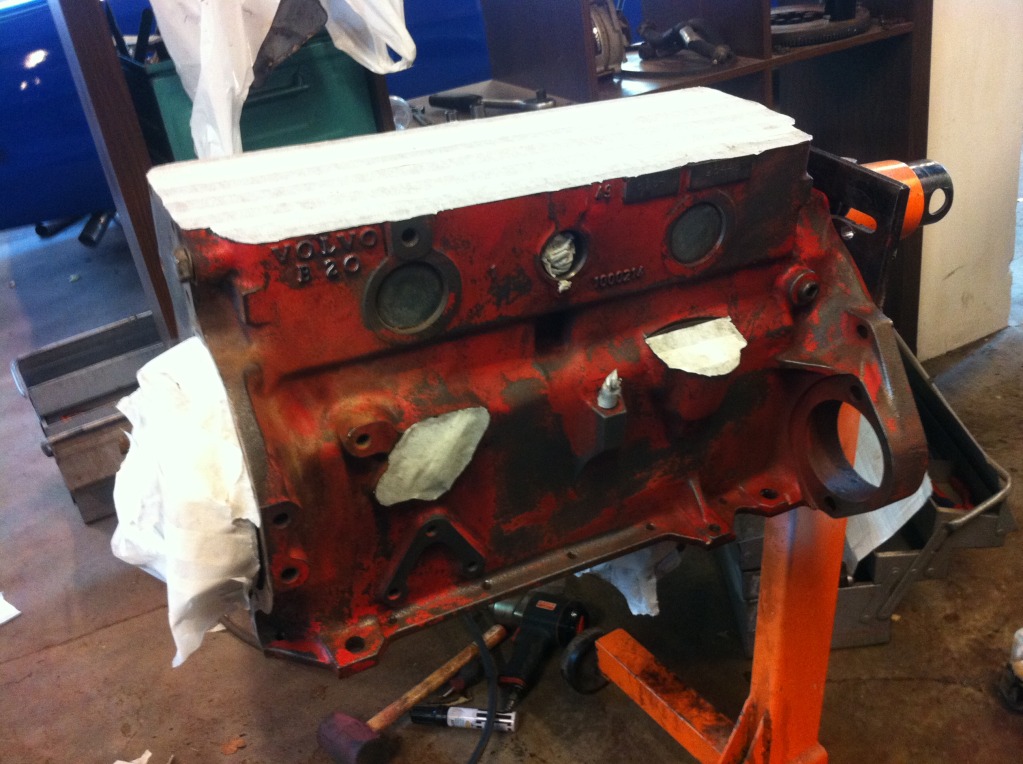

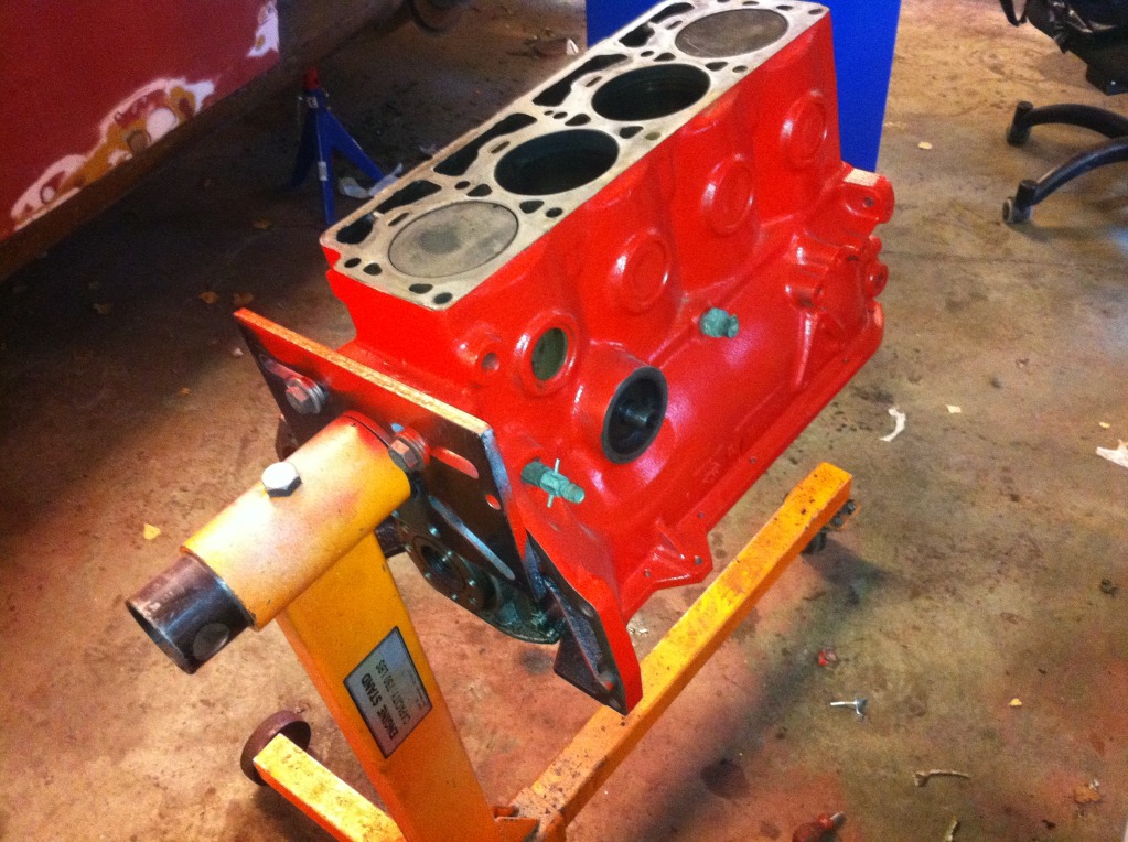

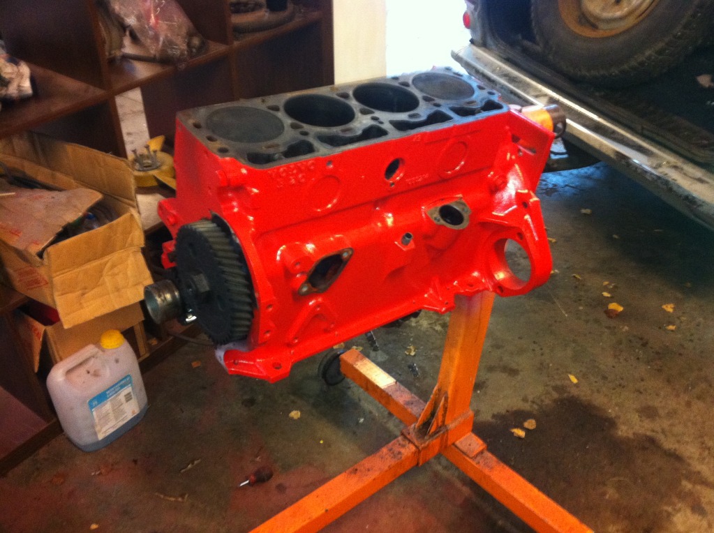

Klargjøring av blokk
http://forum.vccn.no/img-dump/2012/10/1175.jpg
http://forum.vccn.no/img-dump/2012/10/1176.jpg

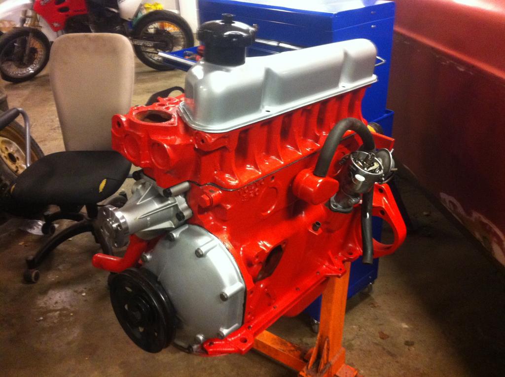

Lakkert blokk
http://forum.vccn.no/img-dump/2012/10/1177.jpg
Lakkert blokk
http://forum.vccn.no/img-dump/2012/10/1178.jpg
Freste ventilseter
http://forum.vccn.no/img-dump/2012/10/1179.jpg
Ferdigslipt ventil, dog dårlig fokus på kameraet.
http://forum.vccn.no/img-dump/2012/10/1180.jpg

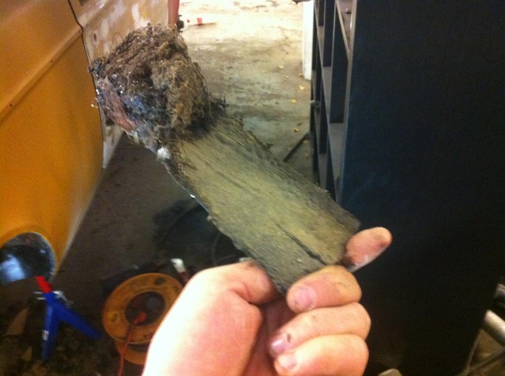

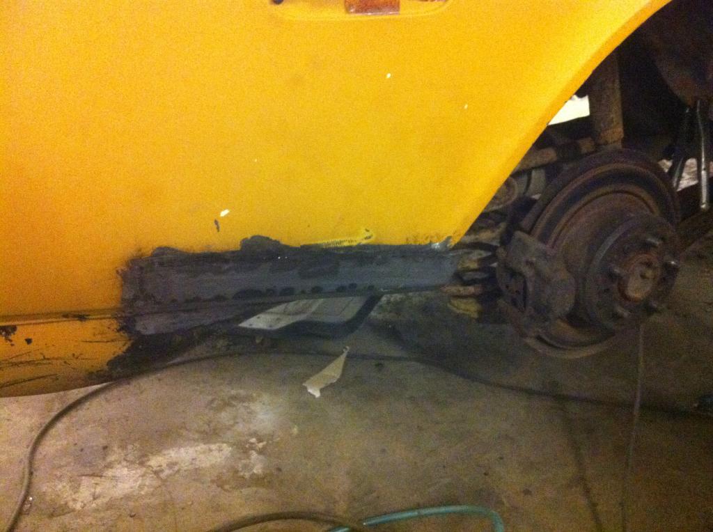

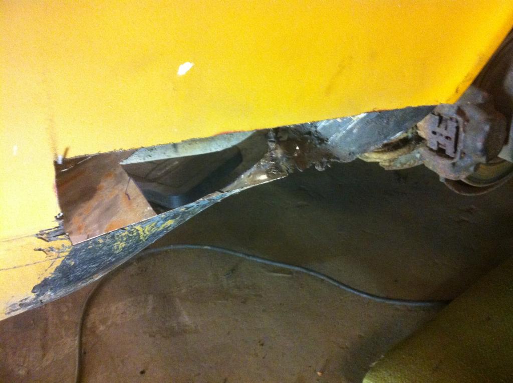

Har skrapt mye tektyl fra baken på bilen, derav den ene siden er helt ferdig. Begynte deretter med høyresiden bak, der jeg senere fant ut at det var en del rust. Fikk motet over meg og sveiset opp en god del av hjulhuset, samt indre kanalen. Viste seg også at kanalen har blitt poppa på et område, noe som selvfølgelig skal fjernes, og sveises ordentlig ;)
Lette også litt mer, og fant ut at det var et svært hull i bakskjermen, men som var prøvd å gjemme bort med glassfiber og tectyl.

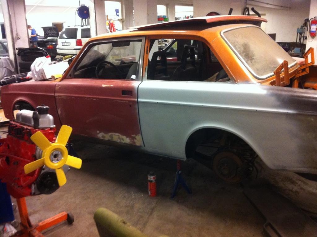

Motoren begynner også å ta form, vet egentlig ikke hvorfor jeg ikke ferdigstiller den helt 100%, men har ikke noe hastverk med den enda, siden motorrommet skal lakkeres først.
http://forum.vccn.no/img-dump/2012/11/951.jpg
Begynner å ta form :)

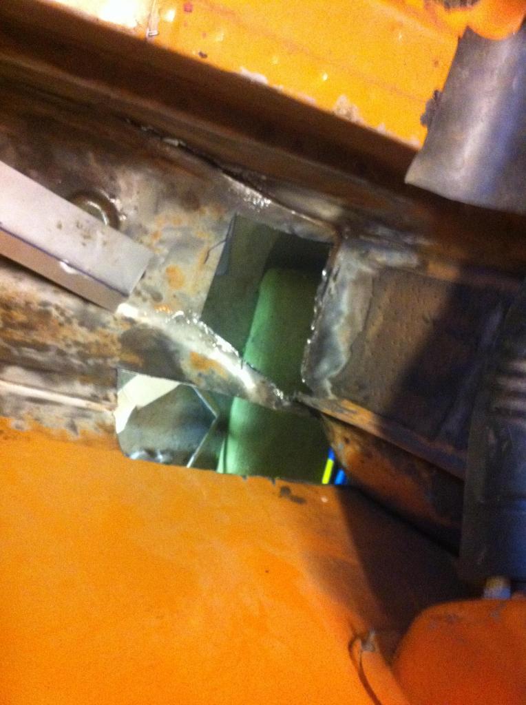

Etter en god del tilpassing, var dette på plass

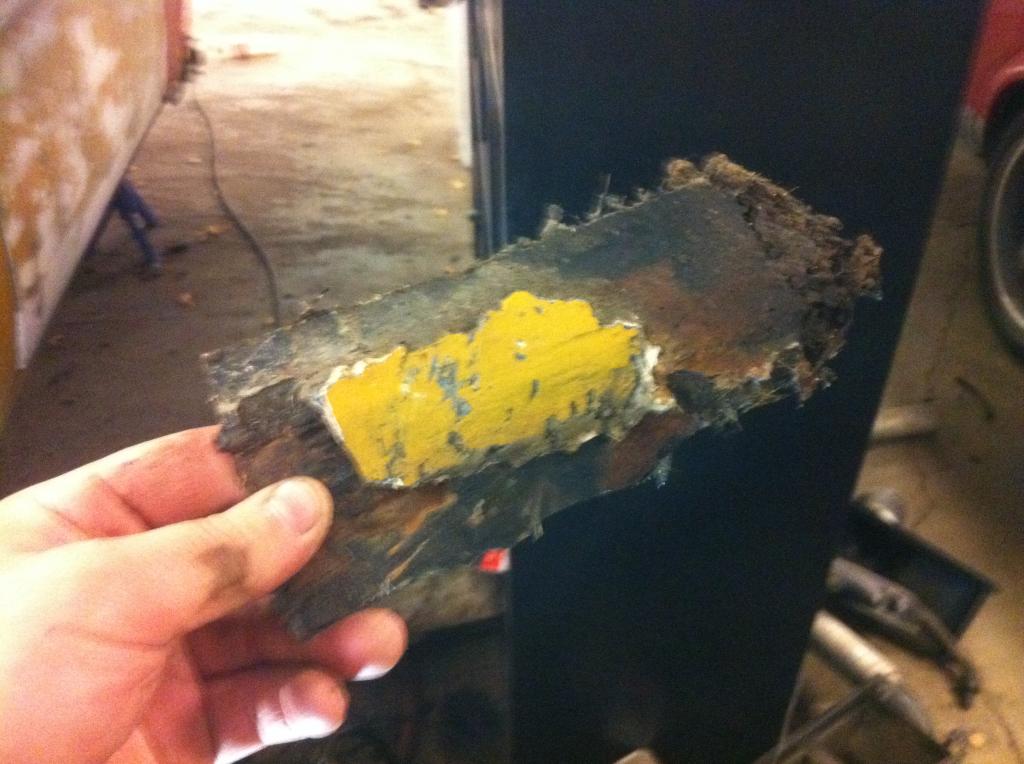

Tectyl, glassfiber og en ball= god løsning på å gjemme rust:
http://forum.vccn.no/img-dump/2012/11/955.jpg
http://forum.vccn.no/img-dump/2012/11/956.jpg

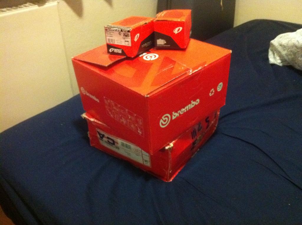

Mottatt nye bremser rund baut på bilen også, skiver og klosser fra Brembo:
http://forum.vccn.no/img-dump/2012/11/1503.jpg

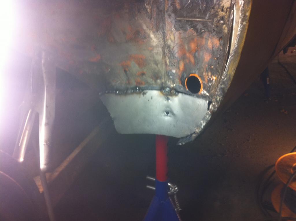

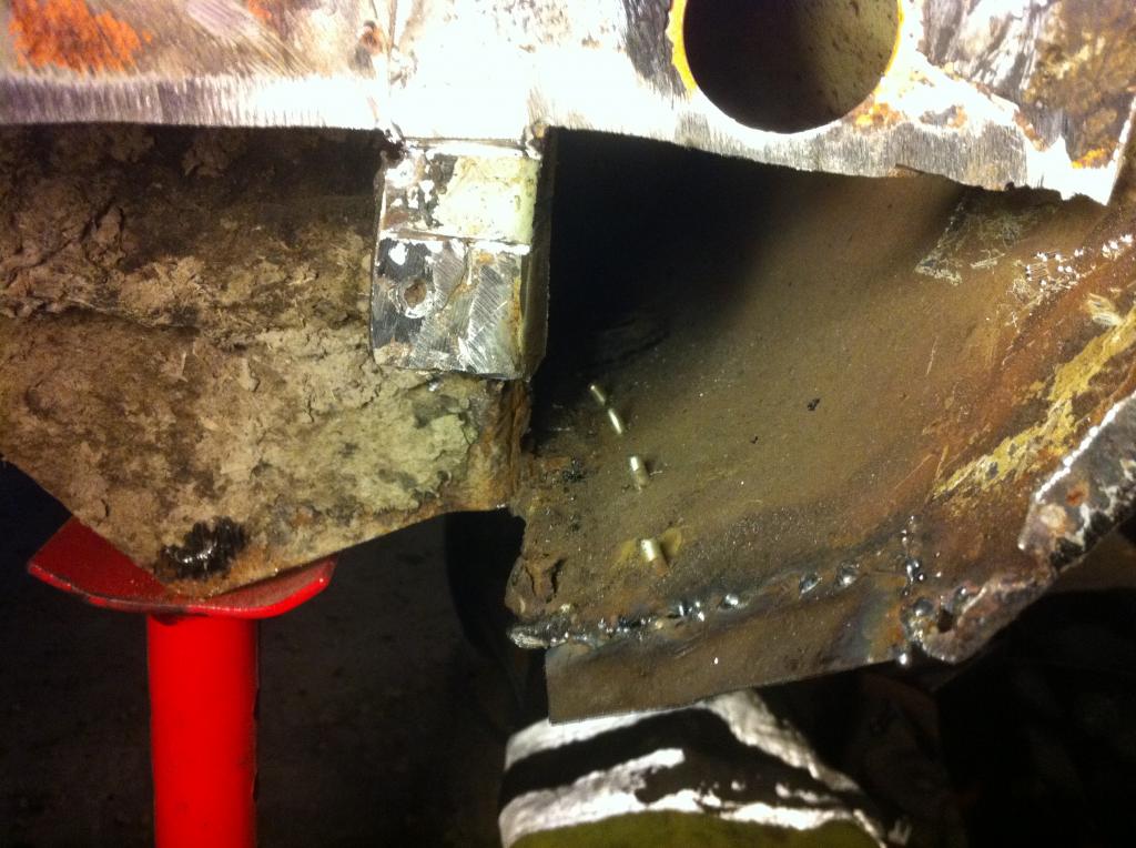

Var veldig grualt å kappe opp så mye bak egentlig. Reservehjulsbalja, innerskjermen foran reservehjulsbalja, ytterskjermen måtte kappes litt av og erstattes med nytt stål. Men etter mye sveising så har jeg sett meg fornøyd med resultatet :) :
http://forum.vccn.no/img-dump/2012/11/1506.jpg
http://forum.vccn.no/img-dump/2012/11/1507.jpg
