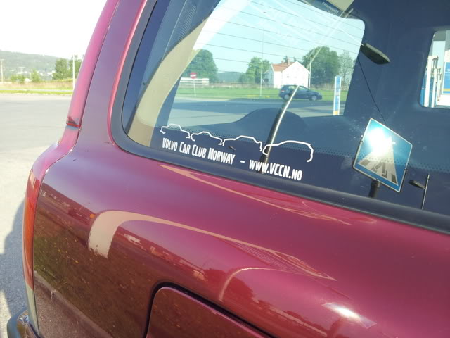

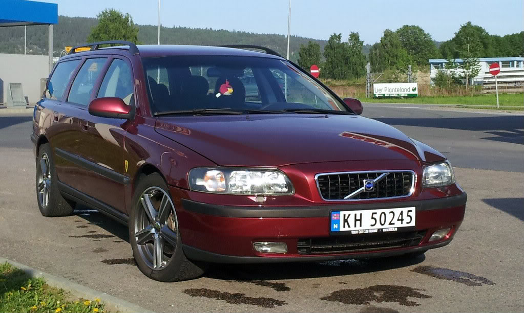

Ellers Ikke mye spennende nytt, men nytt skilt fra vegvesenet for å få bort merker/skrap på tallene og endelig VCCN merket i ruta. Det tok sin tid :)
http://forum.vccn.no/img-dump/2012/05/2137.jpg
http://forum.vccn.no/img-dump/2012/05/2138.jpg
Digg med den grillen. XC, ikke sant?
Liker speilpynten :cool: Esso Amtmannsvingen? :p

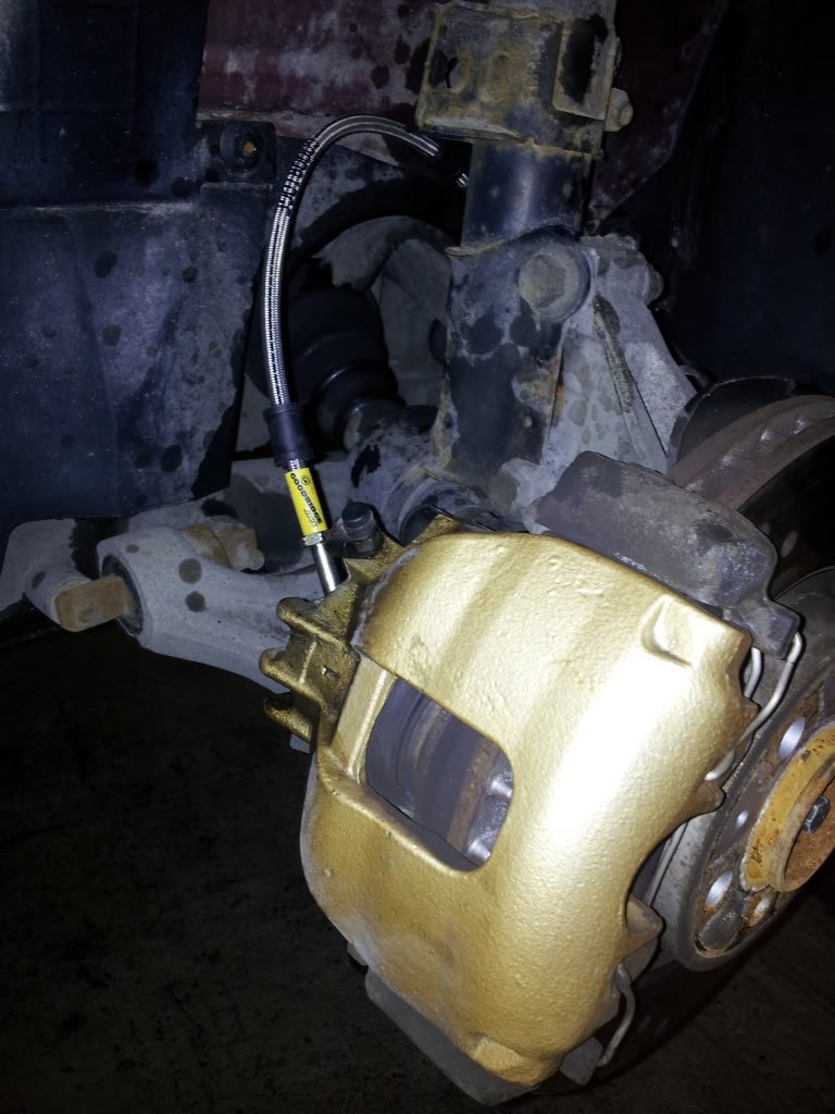

Akkurat fått melding hjemmefra at DHL har vært på døra med stålomspunnede slanger fra Autotech Motorsport.
Så var det å få det gjort! Sendt melding til min mekaniker hjelper som alltid stiller opp.
Bytter bremsevæske og tar olje + filterskift samtidig. 9000 km siden sist oljeskift og det er nok.
Flott at bremseslangene endelig kom! :) får håpe det går smertefritt og bytte

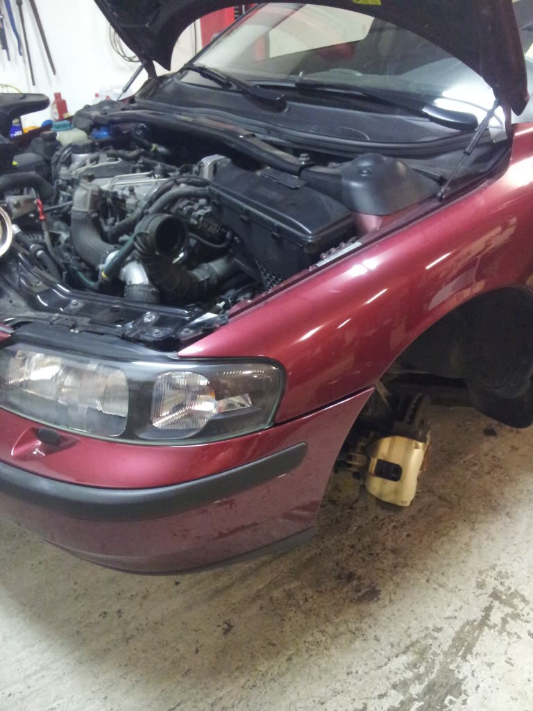

Det ble jo en artig jobb utover natta. Høyre side gikk sånn passe greit å ta av, men venstre var jo helt håpløst fast. Bakre rør som går fra ca. midten under bilen måtte demonteres slik at man kunne jobbe med røret/slangen for å få løsnet dette. Foran var det helt kul umulig å få av så der røyk stålrøret. Da var det bare å sette i gang og demontere luftfilerboks og lage nye bremserør fra scratch. Jada. Motor koste seg etterpå med ny frisk olje.
http://forum.vccn.no/img-dump/2012/06/172.jpg
Men det ble jo ferdig til slutt:
http://forum.vccn.no/img-dump/2012/06/173.jpg

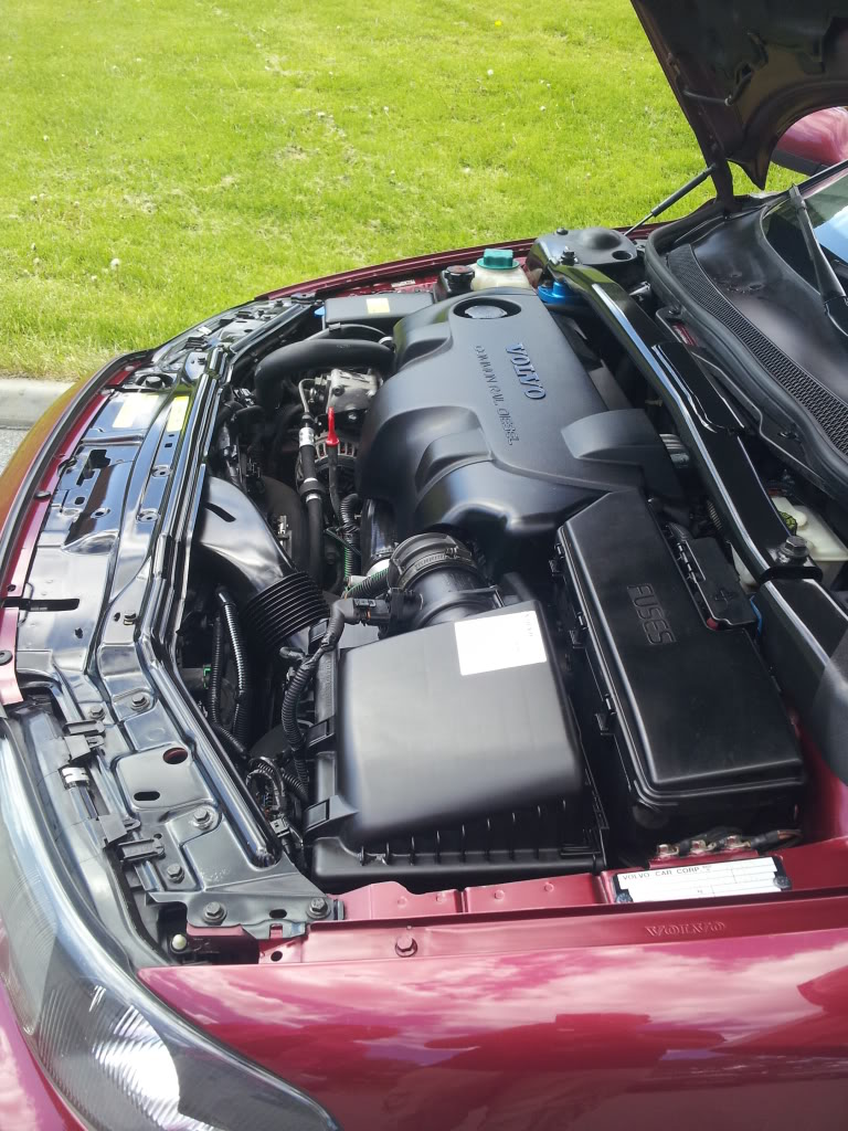

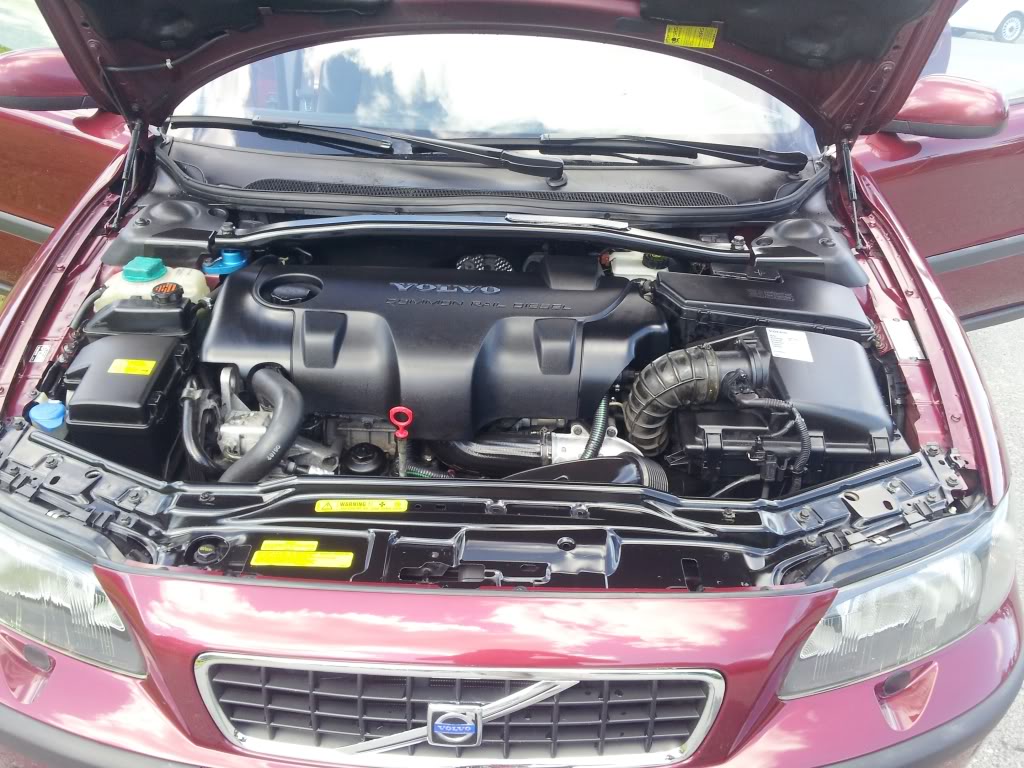

Motorvask i dag. Ble ganske bra. Noen ideer hva som kan gjøres for å freshe opp utseendet? Vet om oljelokket fra IPD for eksempel. Blå slanger???
http://forum.vccn.no/img-dump/2012/06/174.jpg
http://forum.vccn.no/img-dump/2012/06/175.jpg
Ojlelokk er noe som pynter opp, har ikke sett slangesett til dieselvariantene enda, men nå ser jeg bare til bensinbiler så skal ikke påstå hardnakket at det ikke finnes!
Godt du fikk ordna bremserør og slanger, bare få tatt etterkontroll da eller?
Lakke kåpene over fjærtårnene i bilens farge, og deler av motorkåpen?
