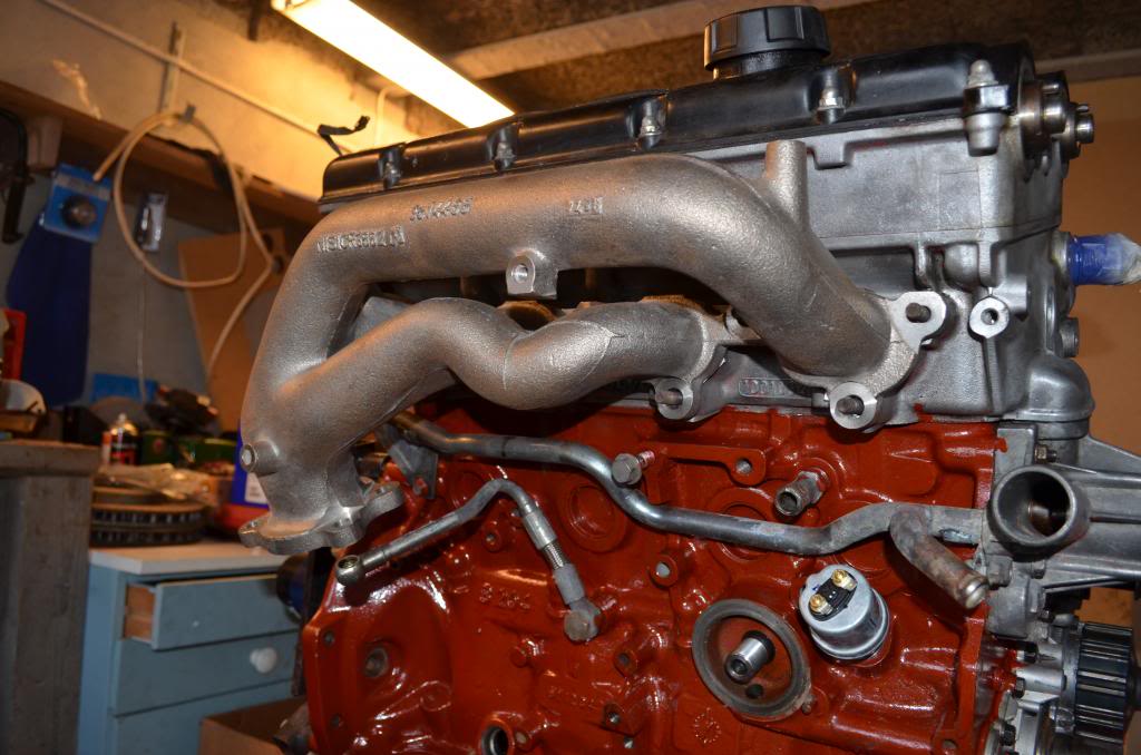

fint å se at motoren kan begynne å ta litt form snart. når man demonterer eksoshuset på Turboen, er det noe som bør\må gjøres samtidig? må demontere for levere den til Cylmo å få ut den bolten som er knekt i eksoshuset som er håpløst å få av og ut... etter den er ordnet og vasket\shinet så blir det å skru sammen litt der gitt :D gledes...

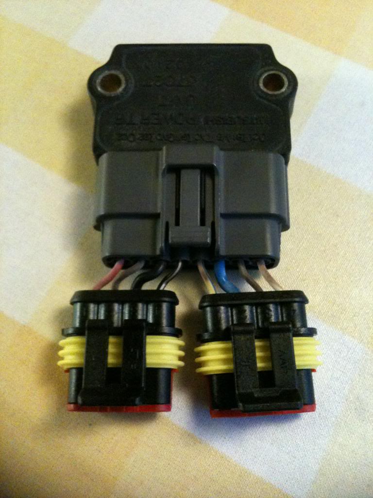

venter også på "ny" brukt tenningsmodul fra Mazda Miata\MX5 med kontaktstykke på til bruk med Bucka Wasted Spark kretskortet i hjernen... men jeg sliter med å få tak i Kontaktstykke til Bosch 2x2 Motorsportcoilen... sendte mail til Vems etter tips fra Ekren, men de har ikke svart enda... noen som vet av folk i norge som har selve kontaktstykket slik at man kan lage kabelmatten som trengs til den?

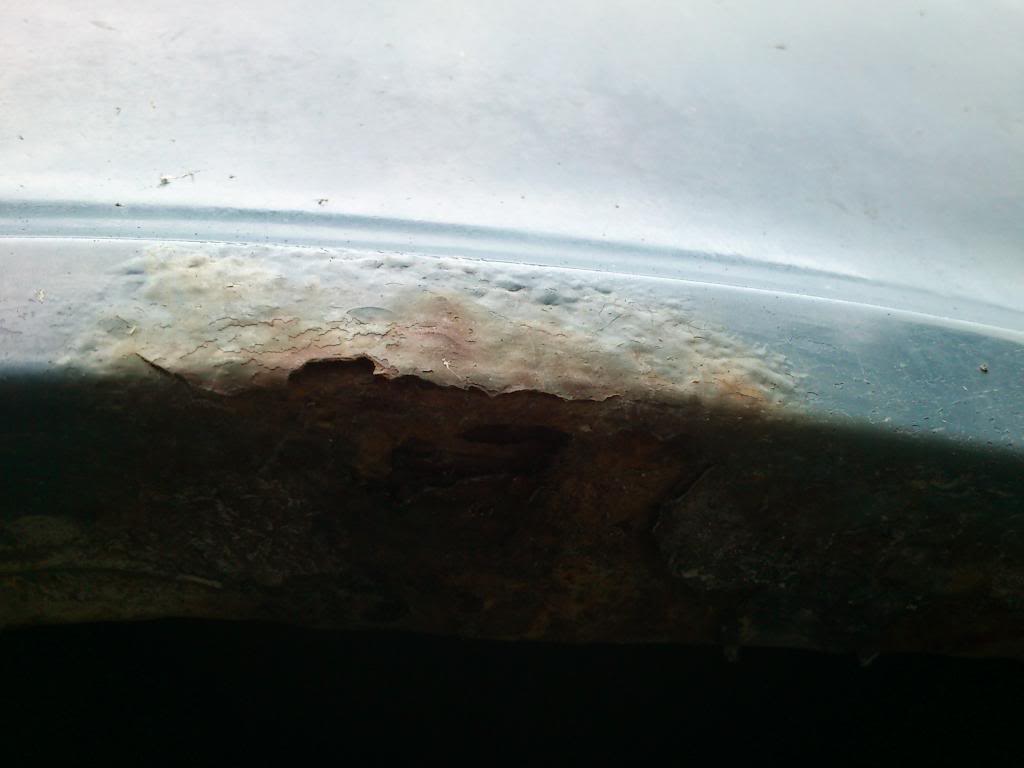

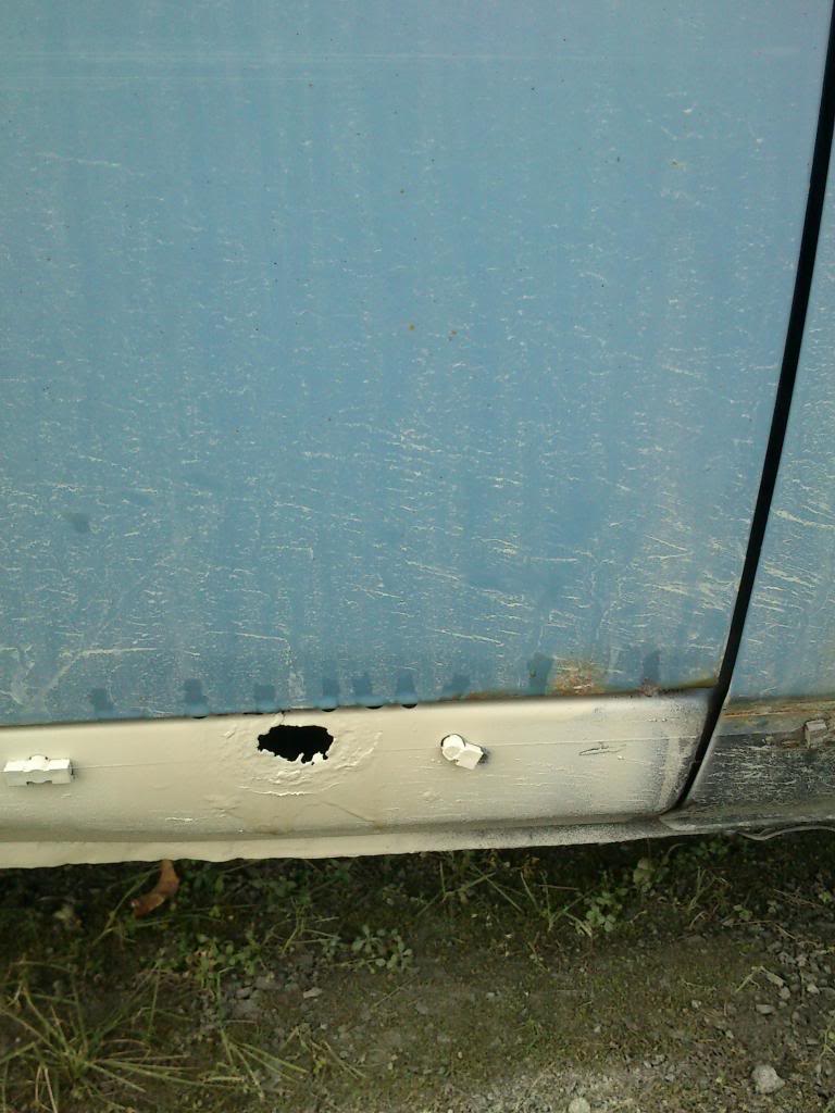

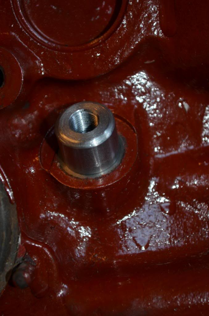

og hvor får jeg tak i bra blekk til å få skiftet ut rustskadene som avbildet over her? er det kun Veng som har? og hva bør gjøres samtidig\hvordan for å få et bra og holdbart resultat?
