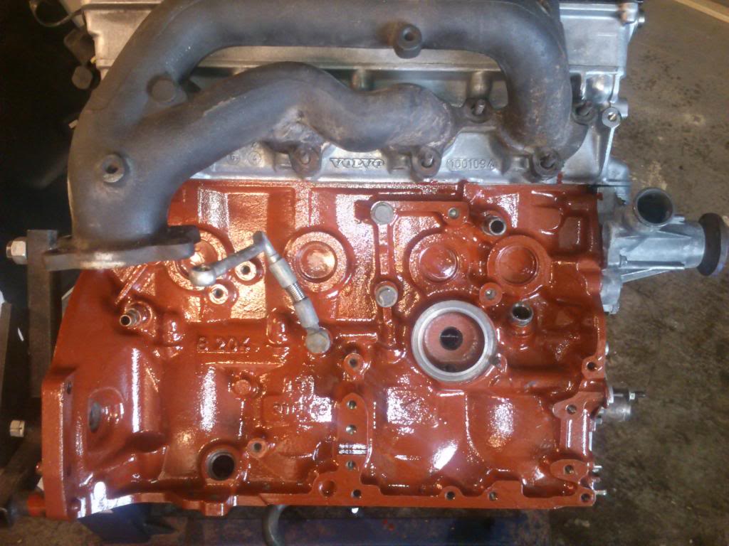

tenkte jeg skulle sjekke muligheten for å få bytta ut den originale oljekjøleren også nå... den står jo i sammenheng med motorfeste og det får jeg jo ikke akkurat brukt tenker jeg... skal bruke de fire skruene og plassen der balanseakslingen stod til dette. og dermed må man jo ha på noe annet i stedet...
http://forum.vccn.no/img-dump/2013/04/2340.jpg
men her har man jo en case... tenkte jeg skulle være heldig at det uansett lå klart retur bak trykksiden? på oljerørene der som filteret normalt står skrudd på, men det gjorde det altså ikke. den kommer jo kun ned på den andre plassen rett ved siden av. og den er jo trykkfestet bare...
http://forum.vccn.no/img-dump/2013/04/2341.jpg
kun tur her antar jeg...
http://forum.vccn.no/img-dump/2013/04/2342.jpg
ser ut som innvendige torx hodet på skruen? sikkert bare å skru ut og erstatte med AN kobling eller noe opp mot oljekjøleren?
http://forum.vccn.no/img-dump/2013/04/2343.jpg
som man ser blir det "bæsjmye" plass på turbosida når grenrøret går så langt opp! det blir da flott så kan jeg bruke de skruene til orginale motorfestet til å lage en brakett for et ekstra Øvre motorfeste\motorstabstag! genial plass å sette dette når man først har det tilgjengelig slik!
har sendt mail til pedersen racing for å sjekke hva han foreslår ang oljekjølersandwich... men om noen andre også har forslag så gjerne kom med dette asap!!!

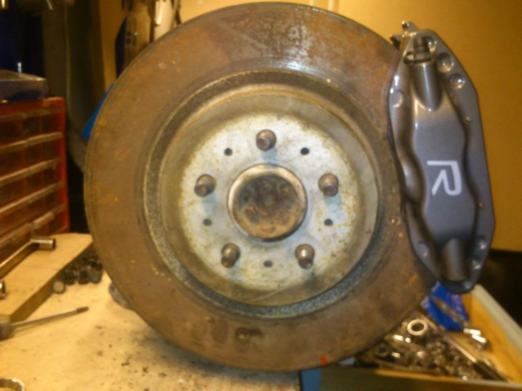

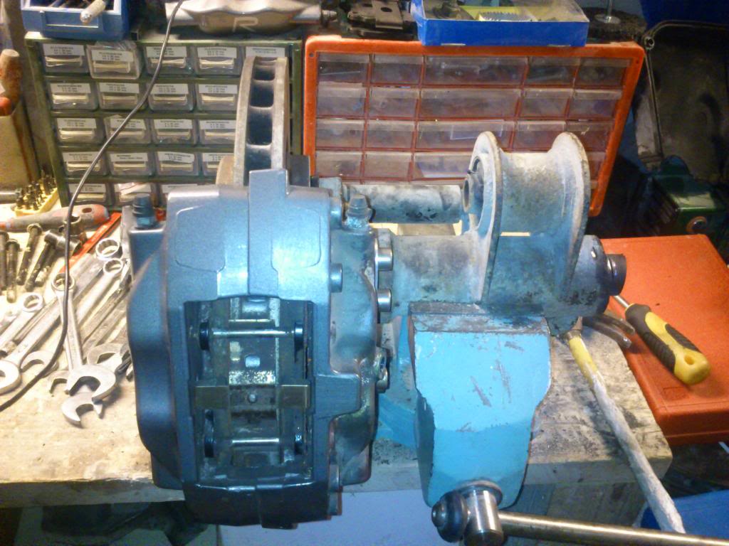

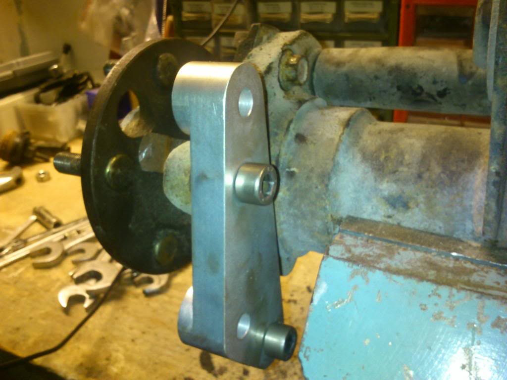

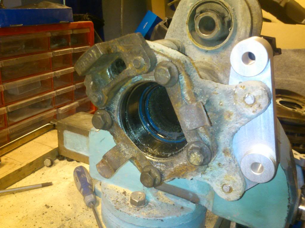

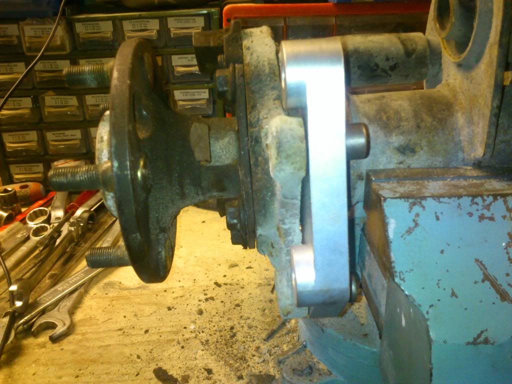

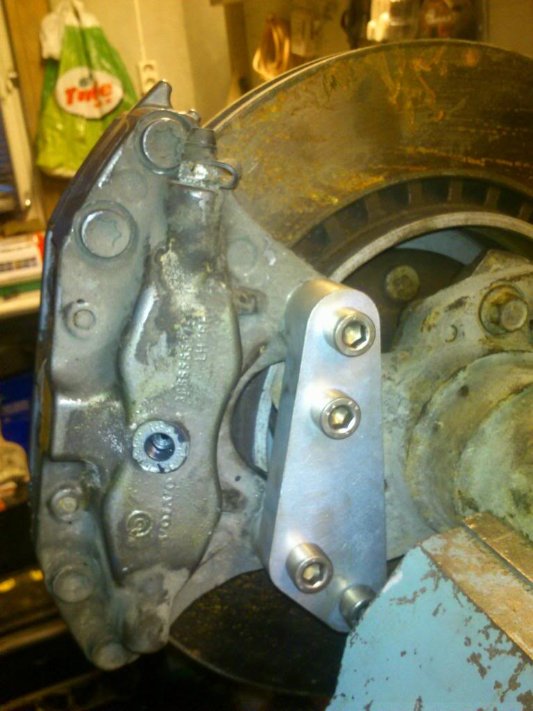

jaja... lengter... fikk noen gode tips fra Texascom ang bremseskjold. testa med v70r bremseklaver men den er litt mer vrien å tenke ut hvordan jeg skal få festa opp og holdt "fast" så de ikke henger og slenger inni "trommeln" på skiva under kjøring. ikke akkurat beint fram ang den biten, men men. var moro å begynne å se litt på dette i dag også.
Hvis du ser på bildene fra da texsas bygde sin bakaksel så ser du hvordan han gjorde det å trur det er ganske rett fram bruker vell bånda fra v70r samt monteringssett å lager ei plate det ligger i mot?

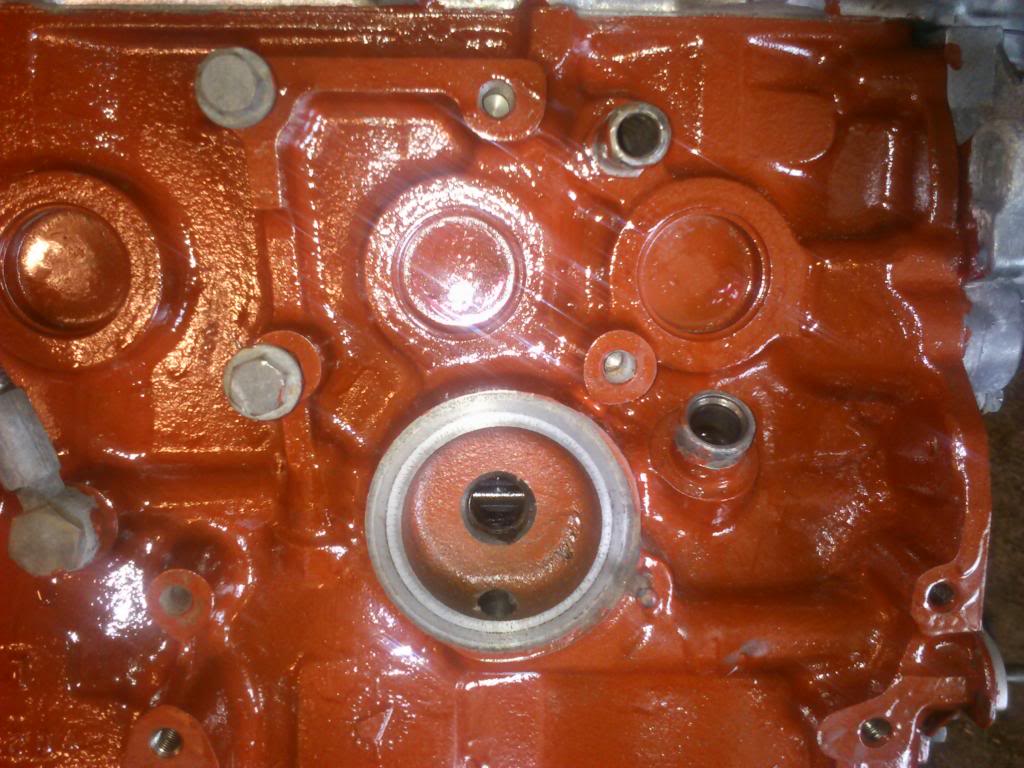

har smekka på bunnpanna igjen da :p hahaha
flytende pakning + originalpakning + flytende pakning. så om den ikke er TETT nå så går jeg over til Hvitblokkmotorer pronto! :p
