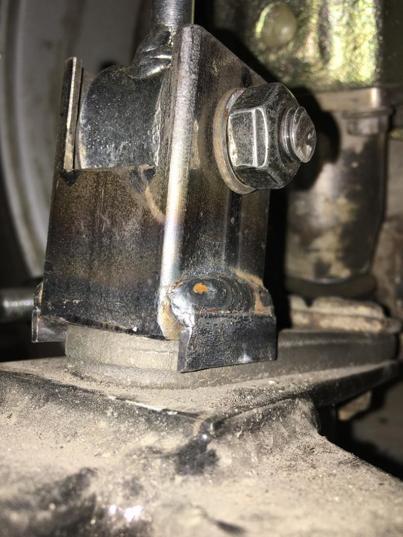

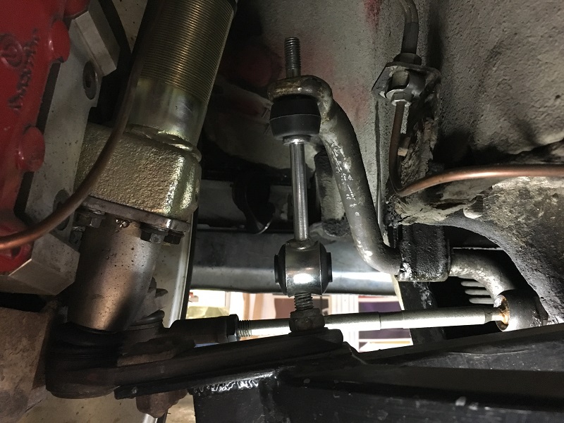

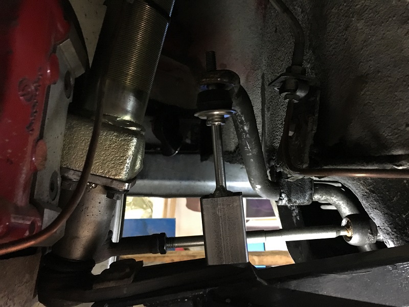

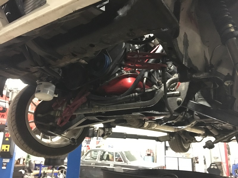

Har begynt å lage festebrakett til stablinken til krengestaget forran.
De bruene jeg har kjøpt har ikke det festeøret.
Prøver å lage de i firkantstål 35x35x2,5.
Mangler å få laget ei plate i bunnen av braketten. + å lage en til :)
Innerste bolten til bærekulefestet havner rett under krengestaget.
Det var litt dumt, men da får vi prøve å bruke det festet.

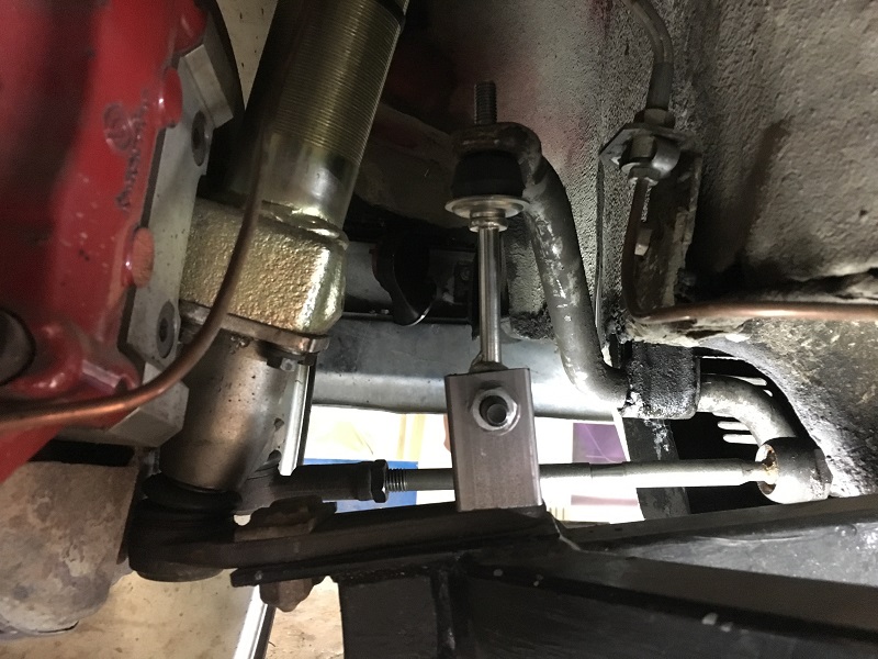

Må slipe vekk litt på hylsa i midten for å få staget nedi firkanrøret.
http://forum.vccn.no/img-dump/2017/08/627.jpg
Og klemme røret til foringa litt :O
http://forum.vccn.no/img-dump/2017/08/628.jpg
Prøvde meg frem med å ta ut litt og litt på siden for at staget skal få lov til å vandre litt før det butter i kanten.
http://forum.vccn.no/img-dump/2017/08/629.jpg
http://forum.vccn.no/img-dump/2017/08/630.jpg
Her ser'n hvor mye jeg måtte ta ut på kanten for å nok vandring.

De nye brakettene til krengestaget forran hang med hele dagen. Skal ta en titt på de neste gang bilen henger i bukken.

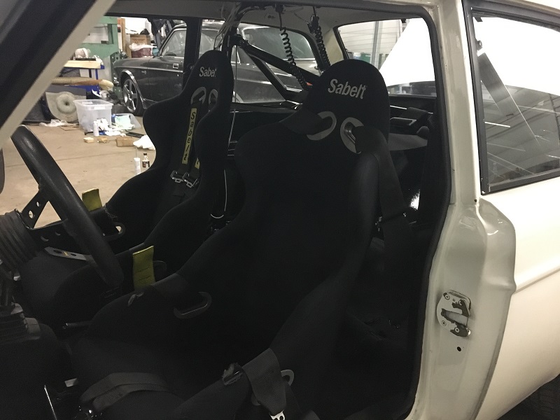

Ett det ble det å montere halvbur, teppe, stoler, sæla, bakfanger, feste diverse i motorrom, justere forstilling, fikse lekkasje på return på turbo.

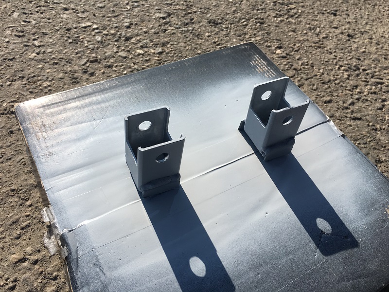

Sveiste på noen små vinger på begge sider slik at braketten ikke kan vri seg og løsne.
http://forum.vccn.no/img-dump/2017/08/690.jpg
http://forum.vccn.no/img-dump/2017/08/691.jpg
Sandblåst før lakkering :)

Montering av teppe, halvbur, sæla og stoler.

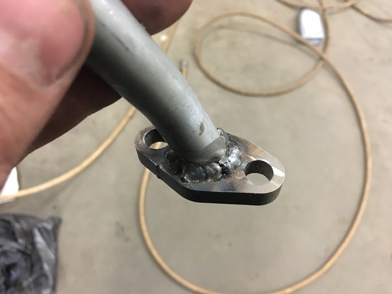

Denne lille bra sveisen her tror jeg er synderen for litt svetting.
Ble å slipe den ned litt og sveise på nytt. Fant ikke noe oljesvetting på røret under kjøringa på Våler.

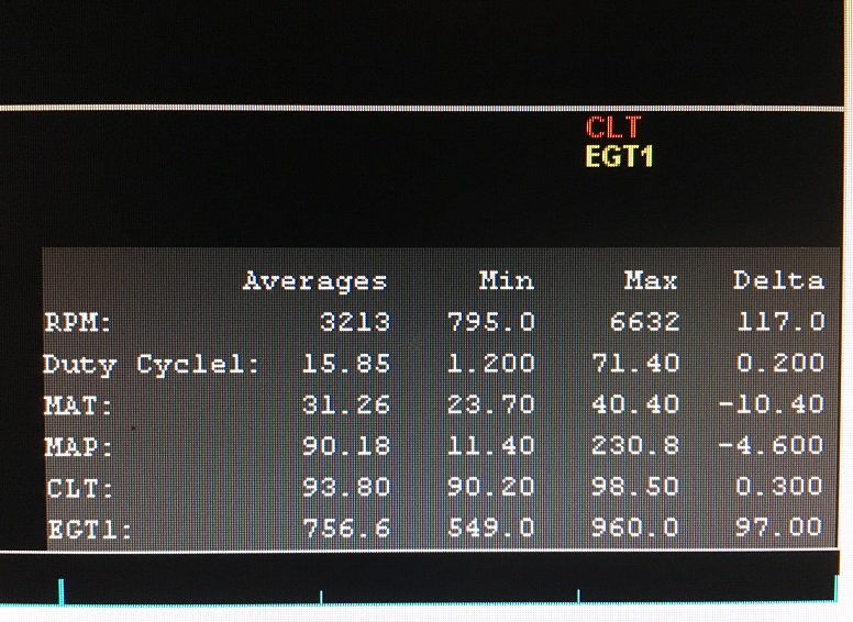

Hadde ikke noe problemer med varme egentlig. Olje på 90 og vann på 100. Når vannet bikka 100-og litt ga jeg meg. Jeg vet ikke hvor mye glykol som er igjen i systemet så ville ikke pushe grenser i dag. Dagen her var mest for test :)
Turbotrykk underkant av 1,4.
IAT var maks 45 grader
EGT litt over 900 på slutten av langstrekka, også dumper den så fort jeg slipper gassen. Har ikke log-viewer på denne pc'n, så får ikke sjekka akkurat nå.
EGT var litt varmere enn jeg huska. Og turbotrykket litt lavere
Har ikke lest så mye om EGT og faresoner sånn sett mtp varighet og smelting av stempler. Noen som har lest seg opp litt på det?
Slenger med ett bilde av loggen på ene passet
http://forum.vccn.no/img-dump/2017/08/711.jpg
Er det ikke sånn det vanligvis er da? Dette med antagelser vet du. Tenk hvordan det hadde sett ut med fullt ladetrykk. ;)
Tör påstå at det er höy AFR som er stempelsmelter nr. 1. Dernest er det höyt kompresjonsforhold som krever lavt tenningstidspunkt. Her lokalt har jeg sett turbinakslinger som er blå halveis bort til kompressorhjulet pga höy eksostemp. og 1117 C er sett med egne öyne og uten stempelproblemer. Dette riktignok ved middel belastning på en veldig lavkomp.motor med sveist fordeler uten vakumklokke og urokkelig stabil tenning på ca. 26 grader.
På generelt grunnlag frarådes eksostemp over 930 C under pådrag på det mest bestemte. Alt tyder altså på at 8,5:1, 1,4 BAR ladetrykk og pumpbensin er örlite i overkant höyt ladetrykk. ;)
Höyoktan Racefuel eller lavere kompresjonsforhold er eneste lösning for höyere ladetrykk med suksess.
:D
Har logging på minnekort i boksen min, men den styringa jeg lagde er litt tard om dagen, så jeg får prøve å få fiksa det sånn at det blir lettere å logge uten å ha med en pc i bilen.
Så kan jeg legge ut logger etterhvert som trykket øker :D
Morro å se tall på verdier og evt hva som kan endres på for å gjøre ting bedre.

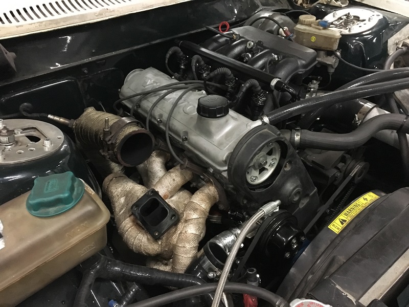

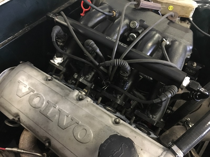

Av med innsug
http://forum.vccn.no/img-dump/2017/08/734.jpg
Så ingen skader som skulle antyde lekkasje.
http://forum.vccn.no/img-dump/2017/08/735.jpg
http://forum.vccn.no/img-dump/2017/08/736.jpg
De to små skruene her var fingerløse. Flaks at de ikke har løsna og ble med inn i motoren.

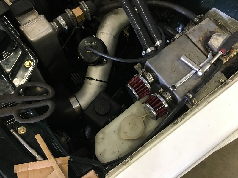

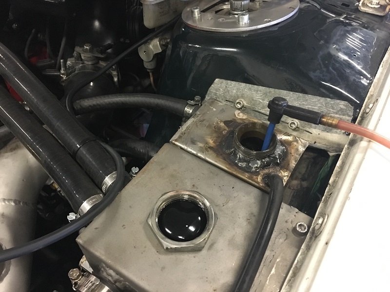

Da har jeg tukla litt igjen på den servodunkløsninga.
Aner ikke om det funker, men som sist så går jeg ut høyt og har klokketro på opplegget :D Hehe

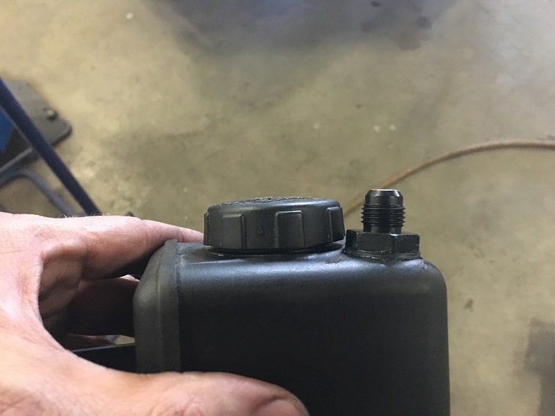

Har montert igjen den originale tanken på ett lavere punkt og brukt den gamle dunken som catchtank/luftetank. Nå sitter reservoaret mye lavere enn luftinga og burde fungere litt bedre.
Borra hull i tanken og satte inn en "retur-bung" til fuelcell, og tredde en gummislange på denne som går opp til tanken.
Den originale luftinga som sitter i lokket på disse tankene er tetta igjen med pakningsguffe. Mr.Nilsen borra opp hullet i lokket for å inn rikelig med gunda :)
Håper på at det gjør saken biff :D

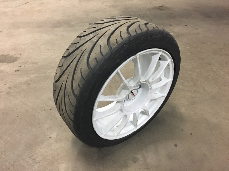

Har også lagt om litt hjul og fått r-dekka på riktige felger :)

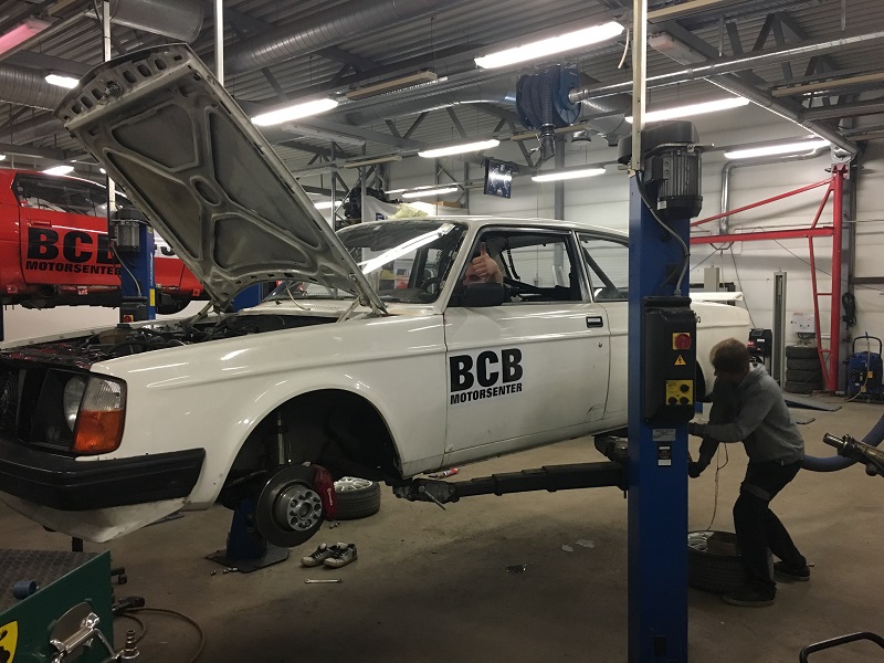

Takk til Mr.Nilsen som har vært med i dag :D Blir mye juging når en driver på sånn :D
Tømming av servoolje på gang :D
Bruker luftern til bremser. Den suger fint :)
http://forum.vccn.no/img-dump/2017/09/4.jpg
Mellom trykkrøret og spyledunken skal den originale tanken få bo.
http://forum.vccn.no/img-dump/2017/09/5.jpg
http://forum.vccn.no/img-dump/2017/09/6.jpg

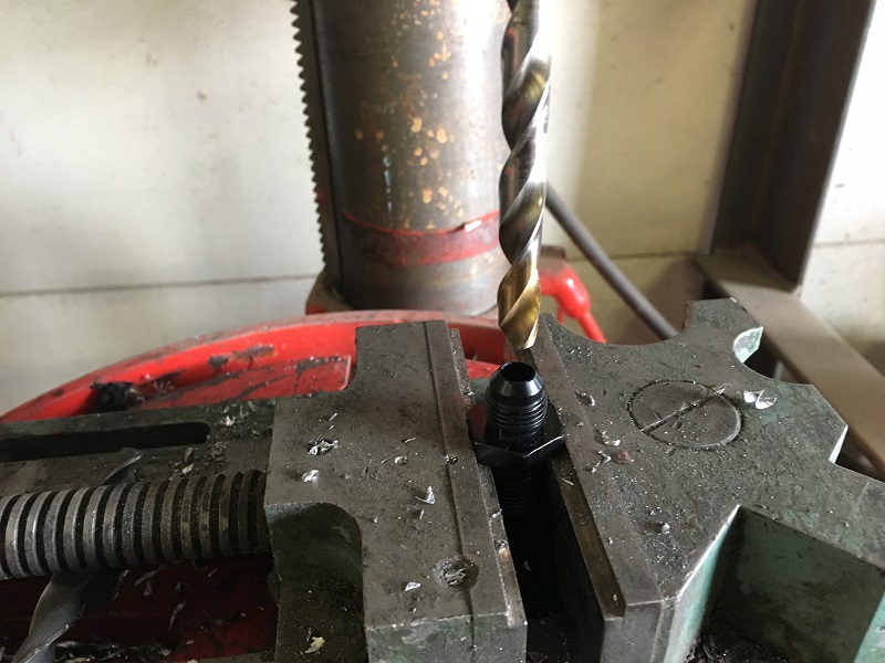

Borring til gjennomføring på gang.
http://forum.vccn.no/img-dump/2017/09/7.jpg
Også borra jeg opp nippelen fra 6mm til 9mm. Bare for å gjøre luftpassasjen lettere.
Slangen jeg bruker mellomtankene er 9,5 mm
