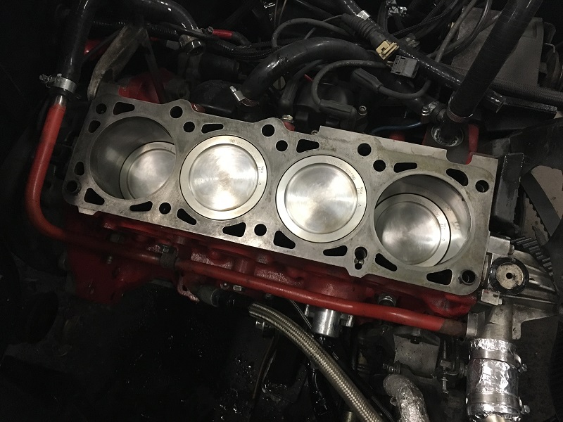

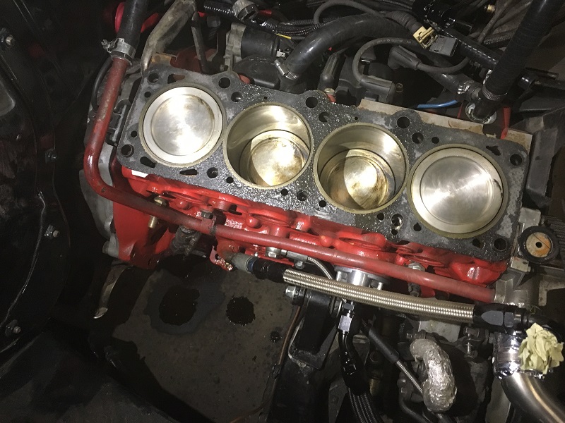

Toppen er av for å bytte pakning.
Den var litt rar kan en si.
Pakningen delte seg i 3 når vi løfta av toppen. Det satt igjen ett lag på blokka og toppen, og en "pakning" som var løs. Merkelig greier. Aldri sett at det har skjedd før.
Kommer pictures i mårra :)
Motoren har fått ny toppakning og det ser tett ut :)
Hva som hadde skjedd med den som satt der aner jeg ikke. Hadde vært morro å visst.

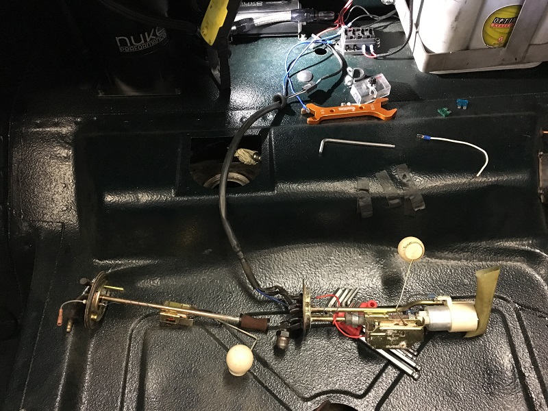

Prøvde å feilsøke litt på tankarmaturet mitt for å få tankmåleren til å virke igjen, men den funkar och funkar inte..
Fungerer greit når jeg har den ute, men når den blir stappa nedi tanken igjen vil den ikke virke :(
Så da må jeg antagelig bare bite i det sure eple å stikke på BCB og kjøpe ett nytt et.

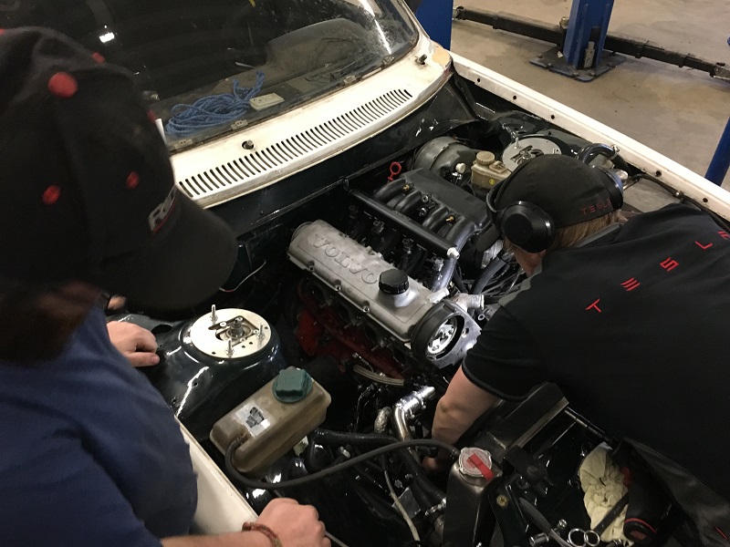

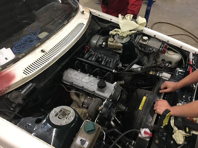

Ferdig montert topp, grenrør/turbo og innsug

Kjedelig med tankarmaturet da.

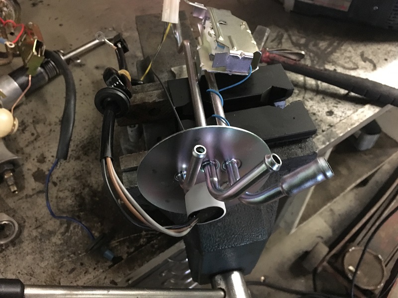

Fått kjøpt nytt armatur og kappa vekk som ikke trengtes og fikk reist bort og sveist på AN-bungen min og tetta de rørene som ikke skal brukes.
Montert og tankmåleren fungerer :) så da var det det gamle som var fucka.
Det nye armaturet har en litt anna gjennomføring til strøm som er litt bedre. Tommel opp for upgrade.
Kappa vekk både retur og lufterøret på armaturet. Har returen i tanken med ett rør i stedet.
Det jeg hadde var modifisert for koble på AN-slange.

Måtte borra ut siste rest av røret som satt inni bungen.
http://forum.vccn.no/img-dump/2017/08/43.jpg
http://forum.vccn.no/img-dump/2017/08/44.jpg
Bort med de rørene som ikke skal brukes og lage plass til AN-bungen
http://forum.vccn.no/img-dump/2017/08/45.jpg
Borte en tur i spaavdelingen for midifikasjoner :)
http://forum.vccn.no/img-dump/2017/08/46.jpg
Jaggu måtte jeg kappe røret bittelitt på pumpa for å montert den. Er visst noen variasjoner ute å går på størrelsene på de.

Ferdig montert og testet :D

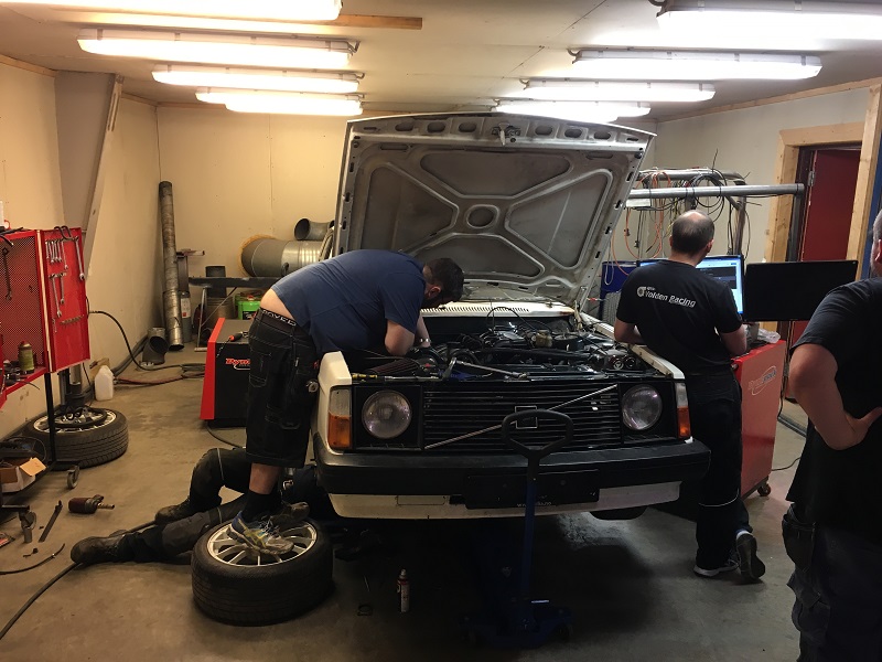

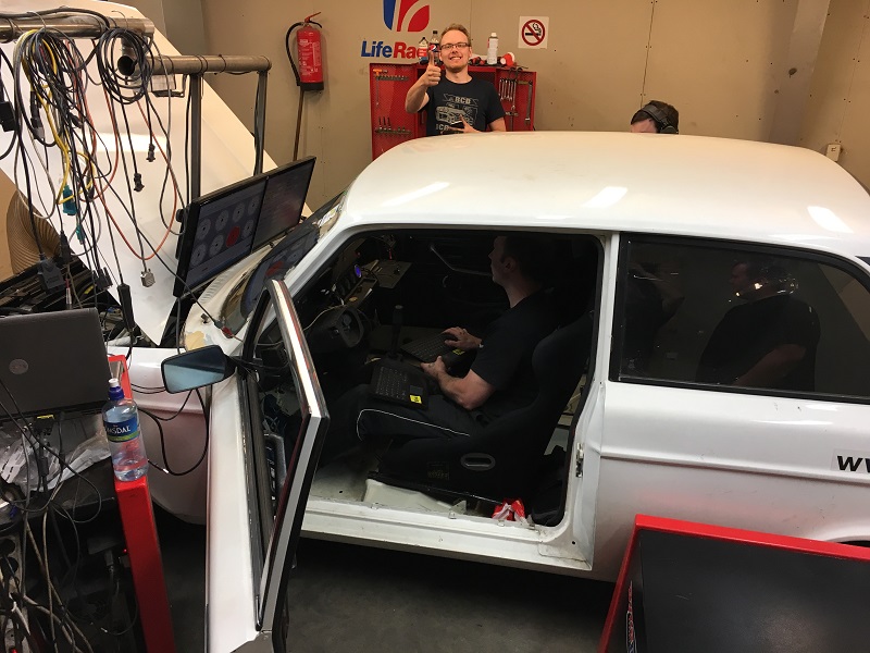

Nattens post er av det hyggelige slaget.
Bilen er ferdig i benken :D
Natten hadde ikke endt like bra om det ikke hadde vært for noen enestående kompiser som står på som pokkern mens jeg var opptatt med å følge opp en anna bil vi hadde i benken.
Først var det problemer mens bilen sto på tralla før vi tok den av, også ble det enda mere problemer i benken.
Hadde det vært opp til meg hadde bilen blitt stående på tralla og tatt med hjem uten benking. Ang 242'n var humøret på bunn og pågangsmotet borte.
Men da glimter Marius, Holck, Mr.Nilsen og Trond Erik til med sitt gode humør og ståpåvilje til 1000 og hjalp til med å fikset alle problemer.
Kan bare si: Tusen takk for all hjelp :D
Update på benkinga og papirer kommer i mårra :)
http://forum.vccn.no/img-dump/2017/08/591.jpg
Humøret er litt bedre nå :D
Enda godt at de rundt meg ikke brydde seg om :cool:
Det hele starta med lekk bensinpåfyllingsrør. Jeg hadde nok n00b'a når jeg satte det sammen ikke fått montert det skikkelig.
Når det var fikset var det å få bilen i benken.
Etter litt tuning så ser vi at ladetrykket bare stiger mer og mer uten at sprutet har fått beskjed om det :O

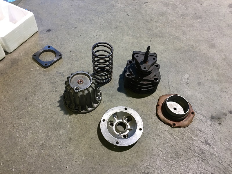

Under feilsøking finner vi ut av at wastegaten min ikke åpner som den skal. (Nå er humøret mitt enda dårligere enn det var, hehe)
Jeg har kjørt med en HKS-kopi til nå. Den har fungert helt fint men har ikke tålt å ligge rolig i 4 år og shiten hadde rusta på ventilstammen og membraen hadde sett sine bedre dager.

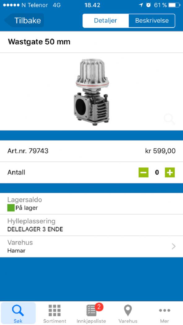

Da kommer noen men en ide om at Race-tema selger jo samma wastegate og jeg reiser dit å kjøper den.
Den blir montert og mapping fortsetter :D

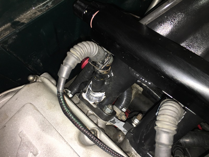

Når vi begynner å dytte på litt trykk så oppdager vi at en sveis på innsuget ikke er tett og skyter ut ei sky av bensin og luft.
Volden tar på seg oppgaven med å sveise uten å blunke, så da var det bare å demontere.
Etter dette går ting litt mere på skinner og Volden får gjort det han skal :D
Marius, Holck, Mr.Nilsen og Trond Erik var liggende, stående, opp/ned, innunder både her og der for at jeg skulle få bilen ferdig. Bilen skulle fikses. Å reise hjem var ikke alternativ jeg fikk lov til å ha. Det er ståpåvilje det :)
Må også få takke Volden. Det er helt rått hvordan han står på for at kunden skal få bilen sin ferdig og stiller med alt av kunnskap og utstyr. Det er priceless . Bare det er verdt mange penger.
Anbefaler han på det sterkeste. Hos mange andre som mapper får du beskjed om å ta med deg driten hjem igjen og komme tilbake når ting virker.

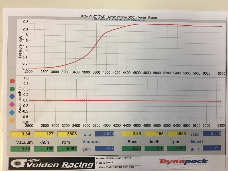

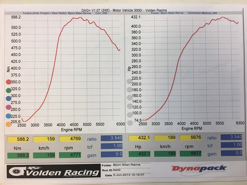

Makstrykk 2.28 bar før baktrykket tok igjen ladetrykk.
432 whp / 588 Nm @ 2.23 bar
398 whp / 525 Nm @ 1.8 bar
375 whp / 480 Nm @ 1.6 bar
360 whp / 460 Nm @ 1.35 bar
Std borring
8V topp porta av Scimec
Kam med spec fra Scimec
Garret GTX3071R (Eksoshus 0.82)
Megasquirt3X
98 Bænzin
Minikolonne på vei til Volden

Race-tema har racingparts når alt annet er stengt og bilen står i benken. Og den er helt lik den jeg hadde :D
http://forum.vccn.no/img-dump/2017/08/599.jpg
En demontert wastegate. Den hadde rusta fast.
http://forum.vccn.no/img-dump/2017/08/600.jpg

Innsuget måtte demonteres for å få sveist en lekkasje.
http://forum.vccn.no/img-dump/2017/08/603.jpg
En liten sveis ble lagt på og vi var klare igjen til å fortsette benkinga :)
Dette er på 2.28 bar :) Da tok baktrykket igjen ladetrykket og det var tomt for futt.
http://forum.vccn.no/img-dump/2017/08/605.jpg
Ladetrykkskurve
http://forum.vccn.no/img-dump/2017/08/606.jpg

Grattis. Ble bra med futt. Spec på toppen din?

Vil vise deg en liten ting enten det er av interesse eller ikke. :)
432 whp & 588 Nm / 3.23 bar = 133 hp & 182 Nm
398 whp & 525 Nm / 2.8 bar = 142 hp & 187,5 Nm
375 whp & 480 Nm / 2.6 bar = 144 hp & 184,6 Nm
360 whp & 460 Nm / 2.35 bar = 153 hp & 195,74 Nm. ;)
153 whp & 195,74 wnm er det motoren puster med E-innsug og grenrör. Turboen klarer tydeligvis å trykksette E-manifolden til 3,23 BAR MAP => Potensialet er -> 494 whp & 630 Wnm. :)
Oktanbooster, racefuel osv. anbefales vurdert til banebruk.
