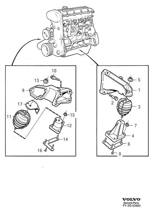

har akkurat hentet hjem en original 16V 2L turbomotor nå! denne var "komplett" og bare å trø nedi bilen, må bare få selgeren til å finne tenningsmodul og motorfester som skal stå på traversen for at det skal gå ann å montere den inn forsåvidt :) dette har jeg trua på! drittsexy! må bare vaskes godt og sjekkes over samt ta et regreimbytte før man smekker den sammen tenker jeg!! blir spennende å se, samt det skal kobles opp mot wasted spark system fra Turbobricks :)

Gratulerer! Men traversfesta passar jo ikkje til anna enn 16v-traversen til 7/9-serie vel?
http://forum.vccn.no/img-dump/2013/02/1916.jpg
nei de passer ikke rett på mot traversen vil jeg tro, men selve motorfestene er unike for akkurat b204ft motoren, så det må være med for at jeg skal klare å montere den inn, festene på selve motoren går jo omtrent horisontalt ut, og de på traversen går jo omtrent rett opp :) se bildet som er linka opp. må borres nye hull i traversen uansett vil jeg nok tro ja.
edit: må måle hvordan bredda går totalt sett før jeg vet om det går ann å bruke de ja, eller om det må lages noe helt eget. det får jeg se nærmere på i morgen eller noe.

Du kan ta kontakt med Brage, å få ham til å lage nedre motorfester til deg....Så kan du bruke de orginale øvre motorfestene. :-)
