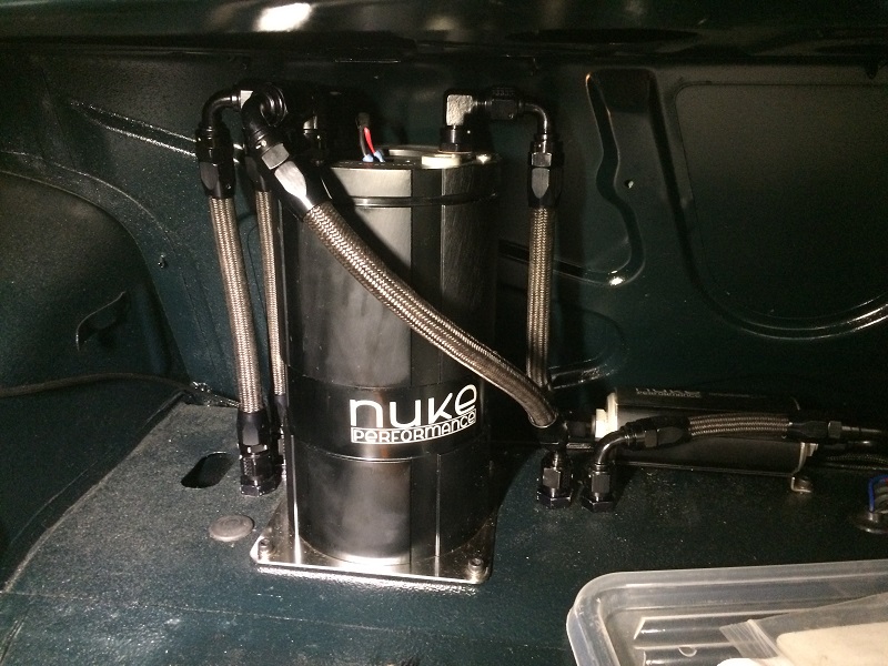

Trenger du ny veivhusventilasjons boks så står det flere motorer i garasjen oppi brumund.. bare å si ifra.. :)
Boksen ble tett og fin :)

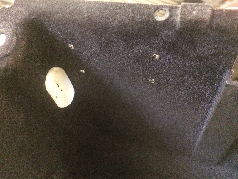

Har begynt å lage uttak til ekstra hull i blokka til ventilasjon. Det blir hekta sammen med det som kommer fra boksen under innsuget.
Må få pussa ned sveis, sandlåst og lakkert den før jeg monterer på motoren.

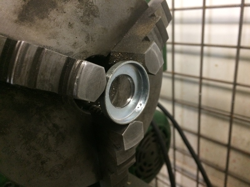

Mr. Nilsen og jeg fant oss en dreibenk vi måtte prøve :D

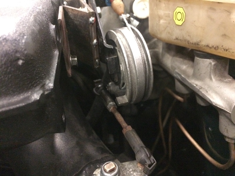

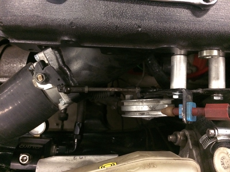

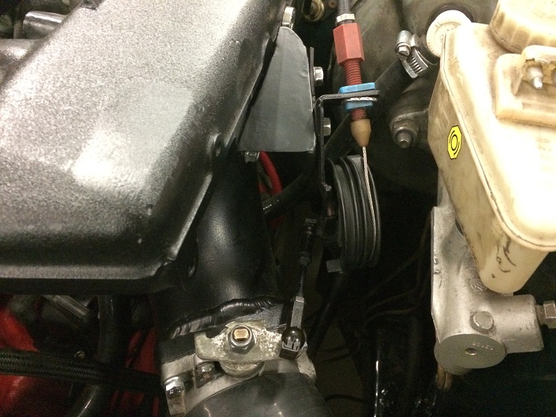

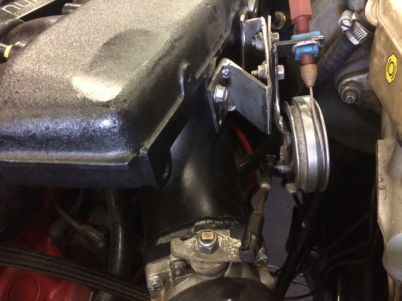

Har drivi litt med gass-mekanikken.
Jeg fikk ikke helt riktig følelse i pedalen, så jeg måtte finne på noe :) Nå er jeg litt sær og bruker tid på sånt, men når det skal gasses må det føles riktig :D
Lagde nytt feste og var godt nøgd. Helt til jeg tråkka på pedalen og oppdaget at jeg ikke har "full vandring" ned mot golvet.
Geometrien mellom wirehulet og spjeldhuset var feil selv om pedalen gikk fint. Og uten en stopper på wirehjulet åpnet spjeldet seg mer enn 90 grader og låste seg der.
Så da var det bare å begynne på nytt.
Nå har pedalen full vandring og går smooth. Må bare pynte på braketten litt.
Geometri er no hærk å drive med når'n ikke skjønner hvorfor ting endrer seg og oppfører seg annerledes.

Lagde nytt feste og flyttet wirehjulet nærmere selve spjeldhuset.
http://forum.vccn.no/img-dump/2017/06/507.jpg
http://forum.vccn.no/img-dump/2017/06/508.jpg
http://forum.vccn.no/img-dump/2017/06/509.jpg
http://forum.vccn.no/img-dump/2017/06/510.jpg
http://forum.vccn.no/img-dump/2017/06/511.jpg
Bare å kappe opp braketten og flytte wirehjulet enda lengeruten slik at vinkelen ble mere 90 grader i forhold til spjeldhuset.
http://forum.vccn.no/img-dump/2017/06/512.jpg
http://forum.vccn.no/img-dump/2017/06/513.jpg
http://forum.vccn.no/img-dump/2017/06/514.jpg

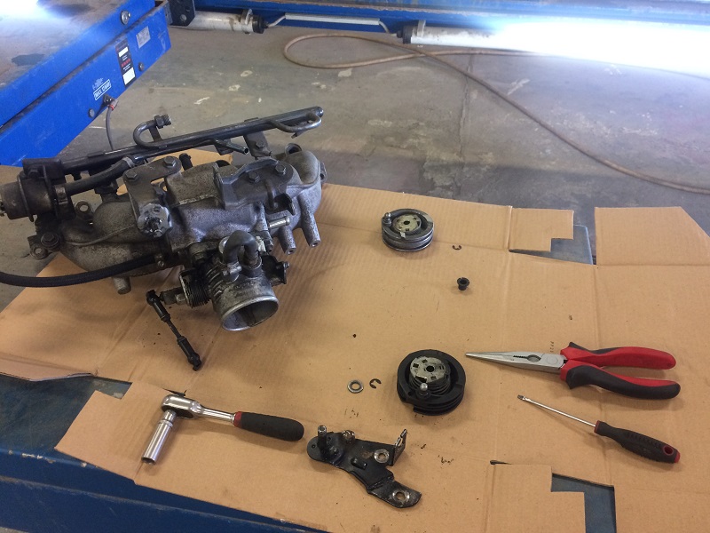

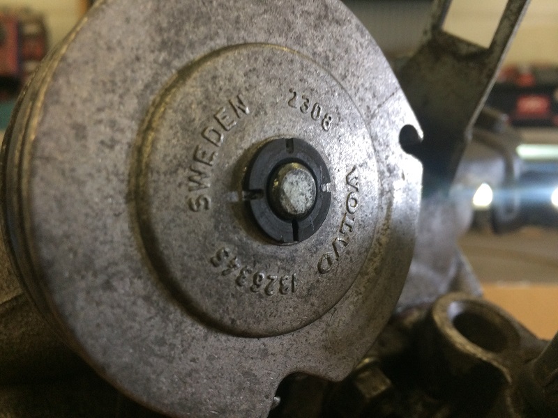

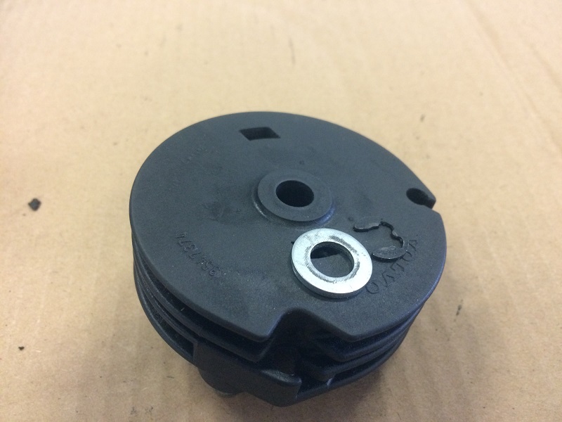

Stålhjulet var det "gnurkelyd" i, og gikk også litt trådd i starten. Vet ikke hva det var som gjorde det, men mistenker fjøra.
Dette har også ei foring ytterst som ligger mot akslingen i midten.
Fant ett annet innsug og tok av ett plasthjul.
http://forum.vccn.no/img-dump/2017/06/556.jpg
Demontering av både ett og to hjul.
http://forum.vccn.no/img-dump/2017/06/557.jpg
Plasthjulet har ikke så stort hull i midten at det trenger foring og er mere tight (syns jeg)

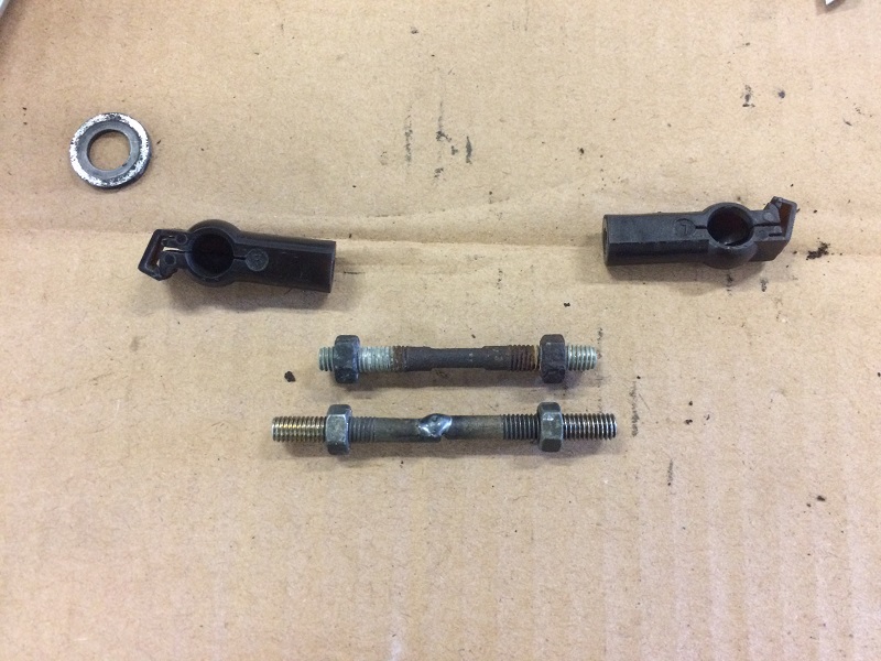

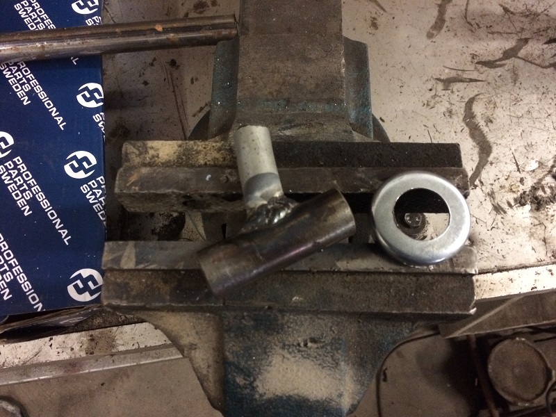

Linken mellom wirehjulet og spjeldhuset fikk litt lite med gjenger inni plastendestykkene, så jeg måtte finne en lengere aksling og kappe den for å få riktig lengde og rikelig med gjenger inni plasten. Så på den lille akslingen at den ikke likte seg veldig godt og var på tur til å vri seg/bryte seg ut av plastikken.
http://forum.vccn.no/img-dump/2017/06/559.jpg
Og sånn ble det.
http://forum.vccn.no/img-dump/2017/06/560.jpg
http://forum.vccn.no/img-dump/2017/06/561.jpg

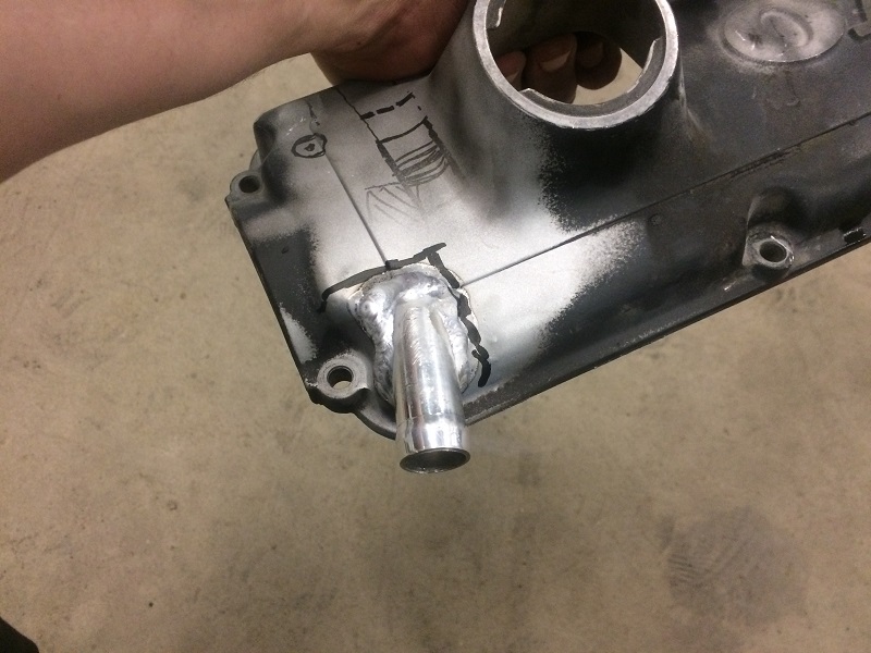

Har fått sveist om toppdekselet mitt sånn at jeg lufting.

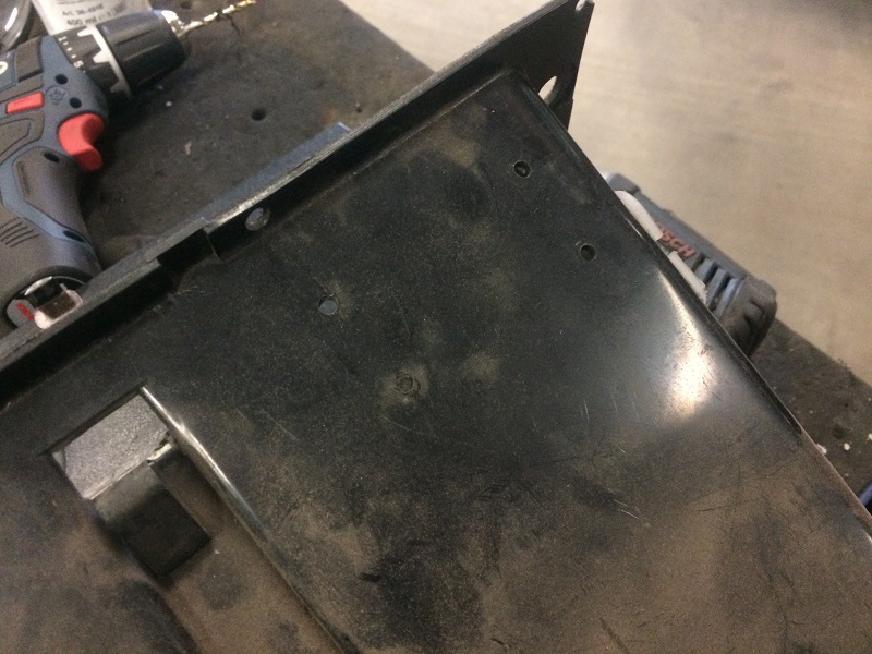

Også passa det sinnsykt dårlig etterpå :O hehe. Måtte slipe vekk mye av den lille veggen som ble sveist inn.
Det var en som hadde tatt feil mål av hvor lagerbukken til kammen var.

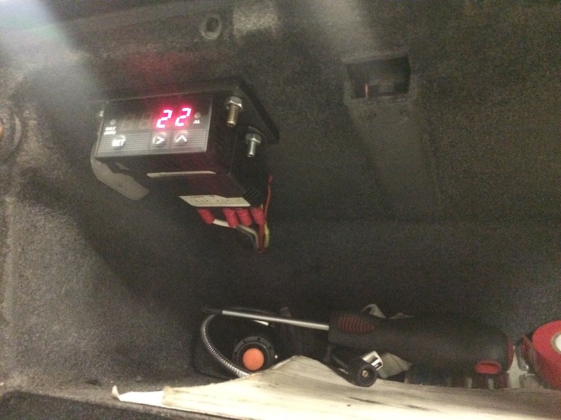

Jeg kjøpte jo så klart ikke med monteringboks til kontrollern, så da måtte man finne på noe selv.
http://forum.vccn.no/img-dump/2017/06/632.jpg
http://forum.vccn.no/img-dump/2017/06/633.jpg
http://forum.vccn.no/img-dump/2017/06/634.jpg
Mætti ledninger for noe som skal måle en liten temp.
http://forum.vccn.no/img-dump/2017/06/635.jpg
http://forum.vccn.no/img-dump/2017/06/636.jpg
Så da ble det sånn. Ledningene er tredd i gjennom ett hull jeg borra bakerst i hanskerommet.
http://forum.vccn.no/img-dump/2017/06/637.jpg

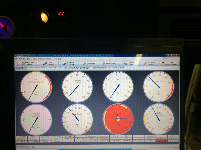

Kontrollern og sprutet viset 2 grader forskjellig, men må si det er brukbart på en range mellom 10 til 1000grader.

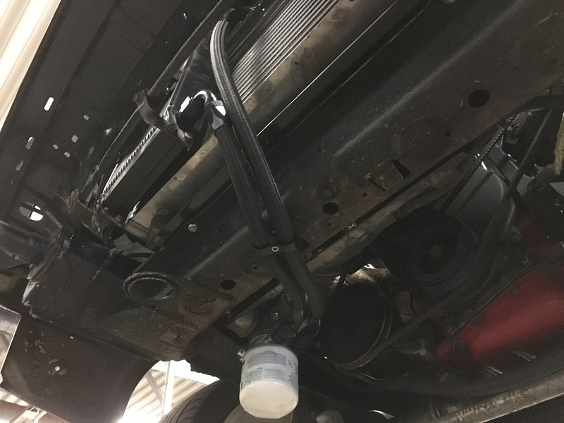

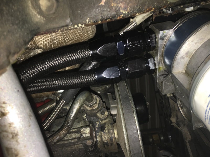

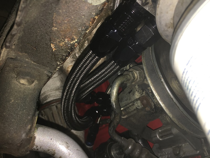

Etter funnet på lekkasjer på alle gamle oljeslanger bestemte jeg meg for å bytte ut alt med nytt.
Gjorde en hyggelig handel på BCB og merket ble Fragola som alt annet jeg har av koblinger og slanger.
Kanskje ikke den billigste løsningen, men gidder ikke å stå med en oljelekkasje på treff.
Mangler fortsatt 2 overganger etter at jeg bestilte feil :O :( Det er de som er fra sandwichen og ut til oljekjøleren.

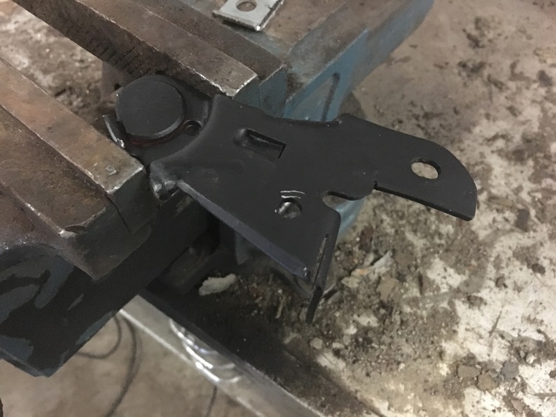

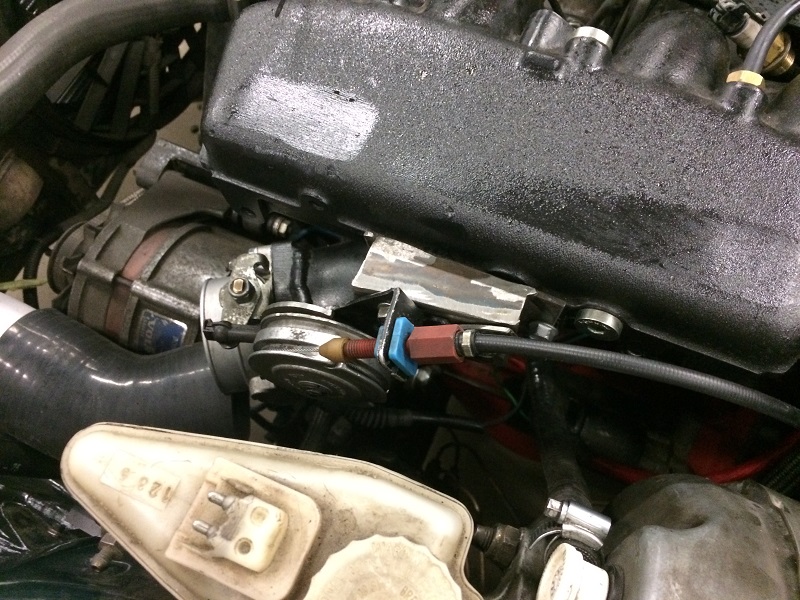

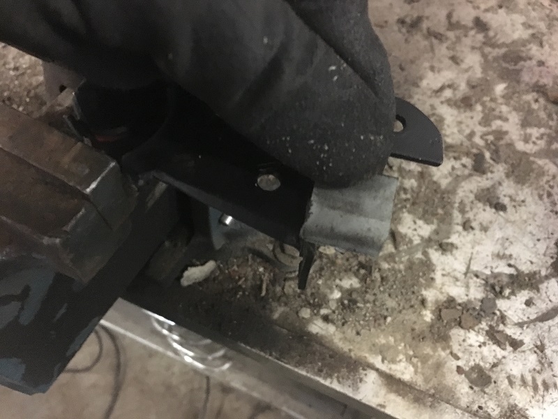

Har også gjort om litt mere på braketten til gasswirern for å få 0 vandring i pedalen.
Da måtte braketten forlenges litt der festet er. Hvordan den er å gasse med vet jeg ikke enda ettersom oljesystemet ikke er tett.
http://forum.vccn.no/img-dump/2017/07/280.jpg
http://forum.vccn.no/img-dump/2017/07/281.jpg
http://forum.vccn.no/img-dump/2017/07/282.jpg
http://forum.vccn.no/img-dump/2017/07/283.jpg
http://forum.vccn.no/img-dump/2017/07/284.jpg
http://forum.vccn.no/img-dump/2017/07/285.jpg
http://forum.vccn.no/img-dump/2017/07/286.jpg
Kapper av festet til gasswirern og skjøter på 20mm.
http://forum.vccn.no/img-dump/2017/07/287.jpg
http://forum.vccn.no/img-dump/2017/07/288.jpg
http://forum.vccn.no/img-dump/2017/07/289.jpg
Her er wirern skrudd helt inn og er smooth på pedalen :)

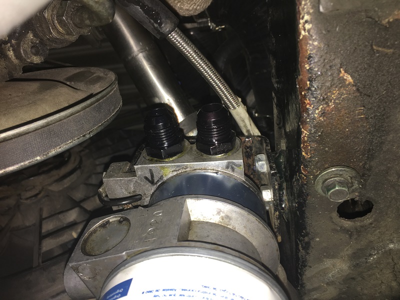

Så da kjøpte jeg liksågodt ny Mocal-sandwich til oljekjøleren i stedet. Med 1/2" koblinger over til AN10.

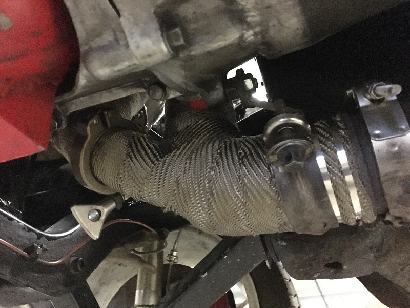

Fikk også tatt av DP'n og bandasjert den. Prøver annen type bandasje nå for å se om den er noe bedre. Er noe"titan"-greier.
Alle nye koblinger og slanger til oljesystemet er tette, så da er det håp for benking en gang i fremtiden :D

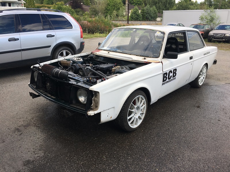

Bilen har fått seg en liten luftetur på parkeringsplassen :D

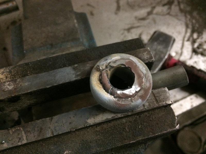

Fant en liten vannlekkasje på ett vannrør som jeg fikk sveist, så nå er den tett :)
Satt på slangeklemmer på alt av vakum/trykkstyring til turbo. Jaggu var det mange punkt. 15 for å være helt eksakt. Hehe
Det som ikke er bra er at det pipler vann mellom topp/blokk.
Skal kjøre varm motoren i mårra og dra etter alle bolta for å se om det hjelper. Evt så blir det er demontere igjen og bytte pakning.
Var uansett morro å rusle rundt på parkeringsplassen med den :D
Var en liten lekkasjen på den det lille røret jeg har sveist.

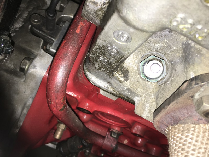

Fant litt vann på den lille hylla under toppen :(
http://forum.vccn.no/img-dump/2017/07/344.jpg
Så da blir det å dra etter toppen i mårra.
