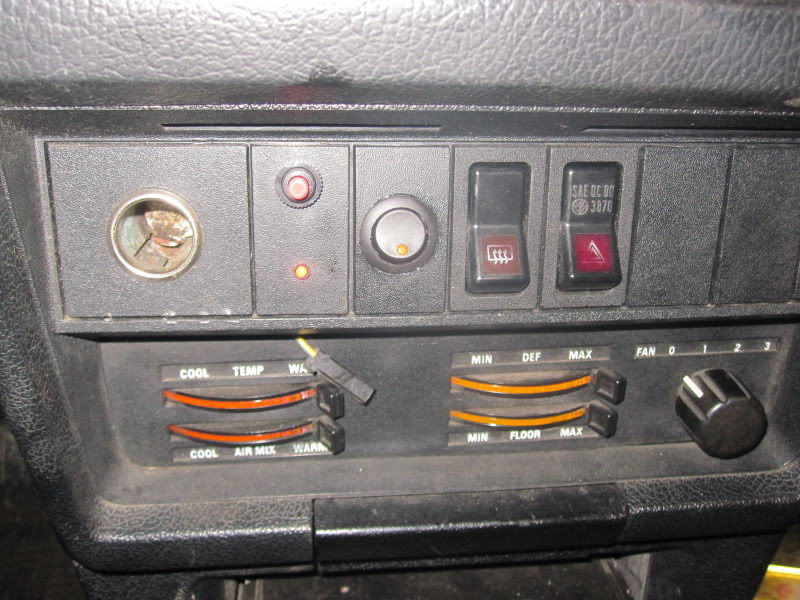

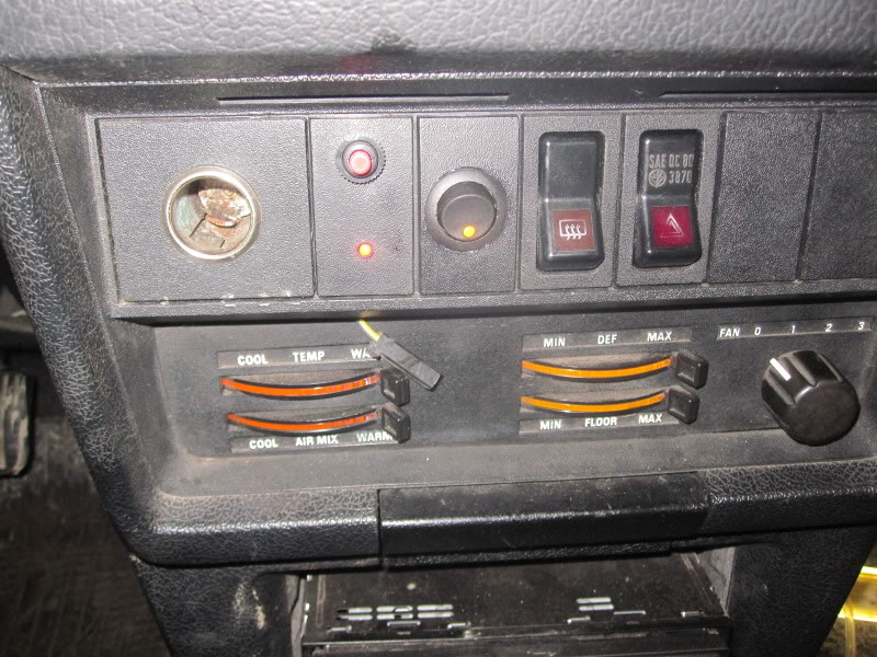

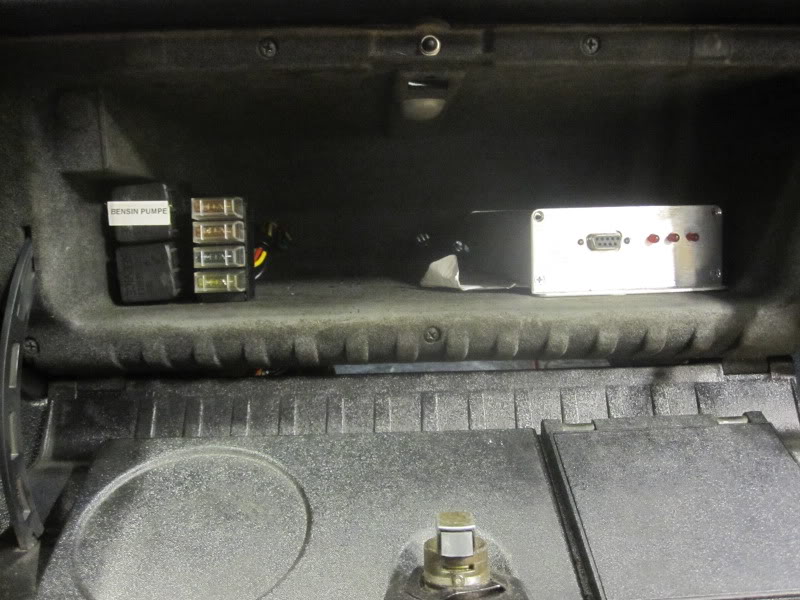

koblet om ledningsnettet til MS'n fra rotete og litt uoversiktlig.. tok ikke bilder av hvordan det så ut før, men det lå da oppunder dash'en, og mye av ledningene gikk i rødt og svart :P
slik det er nå er det greit og feilsøke i det, og ser ryddig ut + at jeg plasserte releer og sikringer i hanskerom :)
kobla opp overstyring til vifte og, hadde ikke trengt bryter med lys i men tenkte ikke på det da jeg handlet :P men er samma farge i lyset i brytern som det jeg har i dashen når vifta går ;)
blitzen fikk det til å se ut som bryteren lyser hele tia, men du ser om bryteren er av eller på ^^
