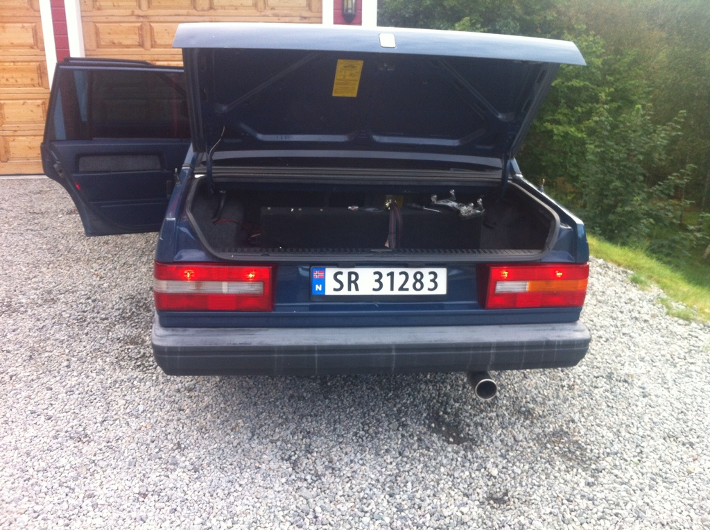

Bare å få på baklyktene nå :)
Var heima ein tur i går og monterte baklyktene. Takk for handelen forresten :D

Blei ganske bra etter mi meining, bedre enn dei så satt på frå før. Fekk og simringen i går, så den blei montert sammen med nye o-ringer. Motoren starta som eit skudd og bilen er oppe å går igjen :)
kom seg med dei lyktene..

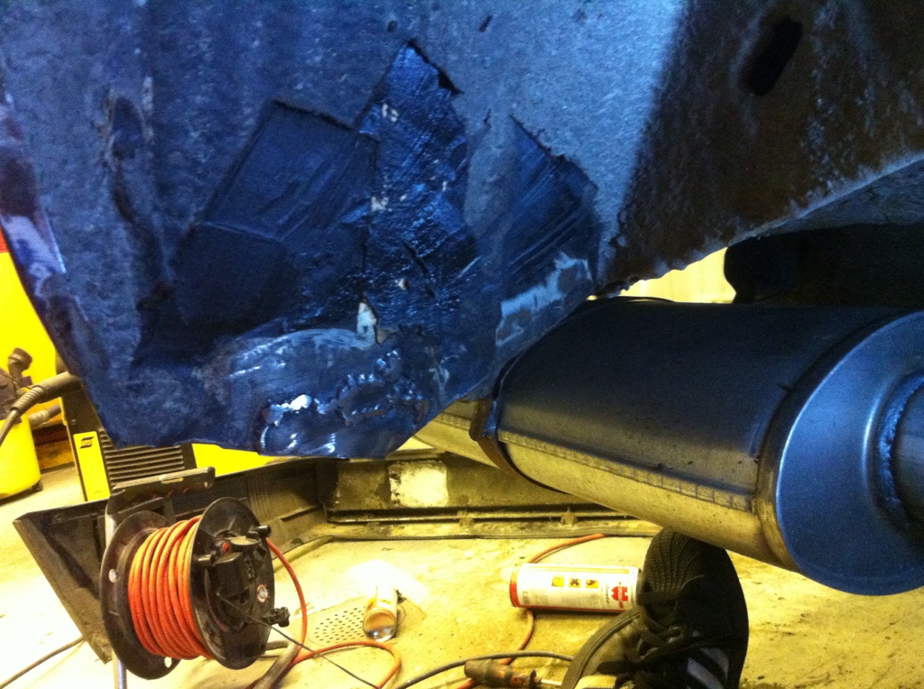

Sku egentlig tectylera den eine hjulbuen framme i dag, men jaggu trur du ikkje at nokon har vore inni der å tetta rusthol i batterikassen med fugemasse? Blir litt forbanna når eg ser sånt. Blei nødt til å slipe bort all fugemassen og sveise inn nytt stål. Sveisen min blei ikkje så fin men det blei iallefall tett og bedre enn det var før :)
Såher blei sveisinga utenpå iallefall :)

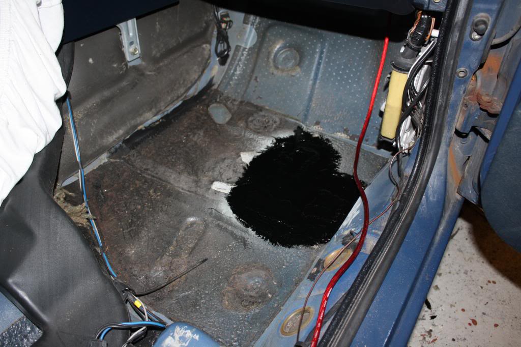

Har fått haustferie og no er det endelig tid for litt skruing. Har begynt på sveising i golvet høgre framme og tectylering av hjulbue høgre framme. Var litt meir rust i golvet enn eg rekna med men det er jo ein gammal bil, satsa på å bli ferdig med sveisinga i morgon :)

Blei ferdig med sveisinga i dag heldigvis :) Sveisen min blei litt så som så men det blei tett iallefall.

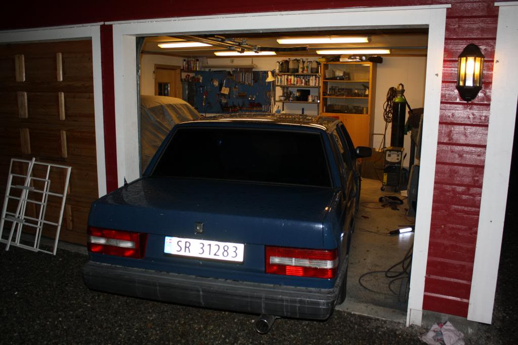

Garasje er ein veldig fin ting her på Vestlandet :p

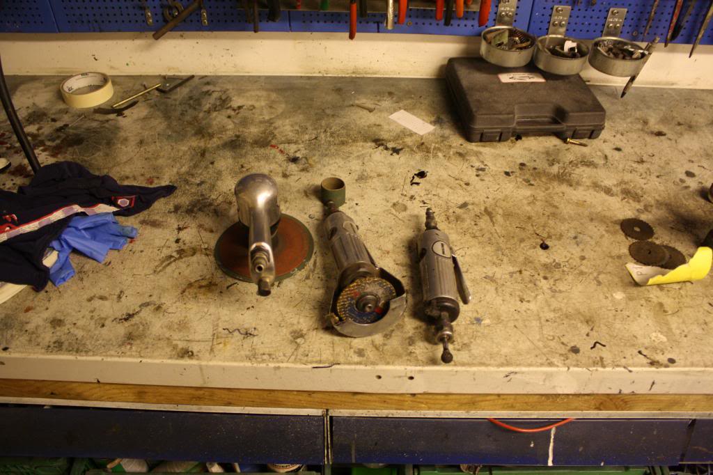

Luftverktøy er godt å ha :D

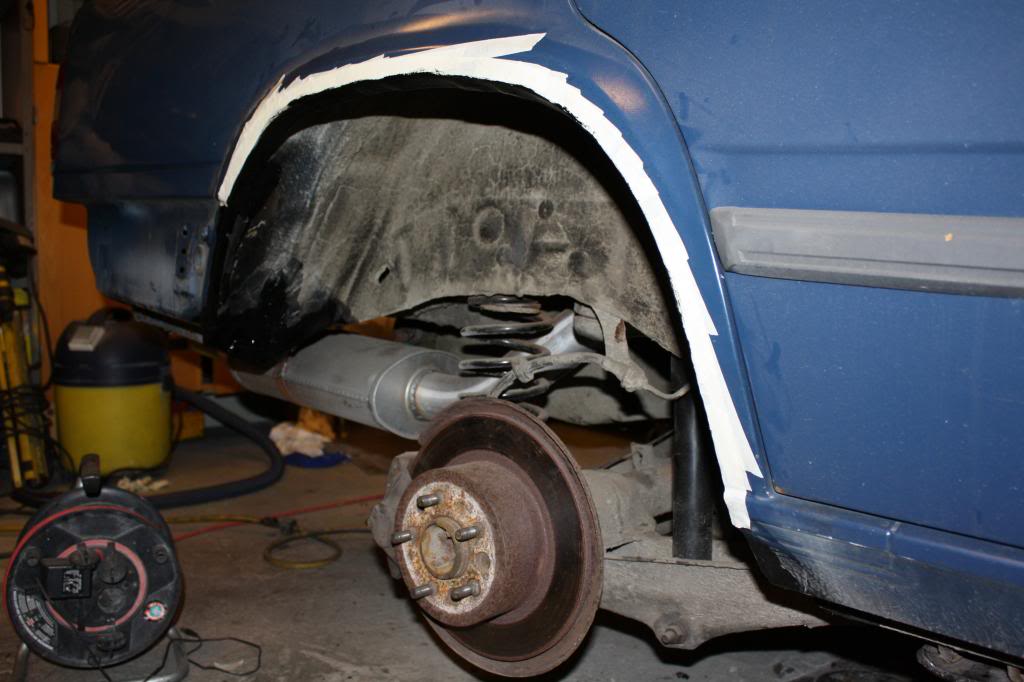

Begynte litt i hjulbuen bak i dag. Var litt dårlig plåt nederst på hjulbuen. Fekk skjert ut rusten og sveisa inn friskt stål.

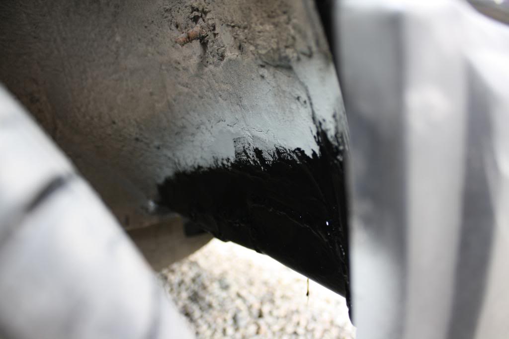

Begynte å slipe litt på hjulbuekanten og gjett ka som hang der? Sikaflex. Forstår ikkje heilt koffor folk har sikaflex utenpå rust. Fekk iallefall slipt vekk sikaflexen og rusta som hadde samla seg opp under. Får ta resten ein annan dag :)
Fått malt over med rusthindrande maling i dag. Var litt fram og tilbake om eg sku lakkere hjulbuekanten eller om eg skulle spraye på med bodyskyds, og det falt til slutt på bodyskyds så eg mala over med rusthemmande maling her også.

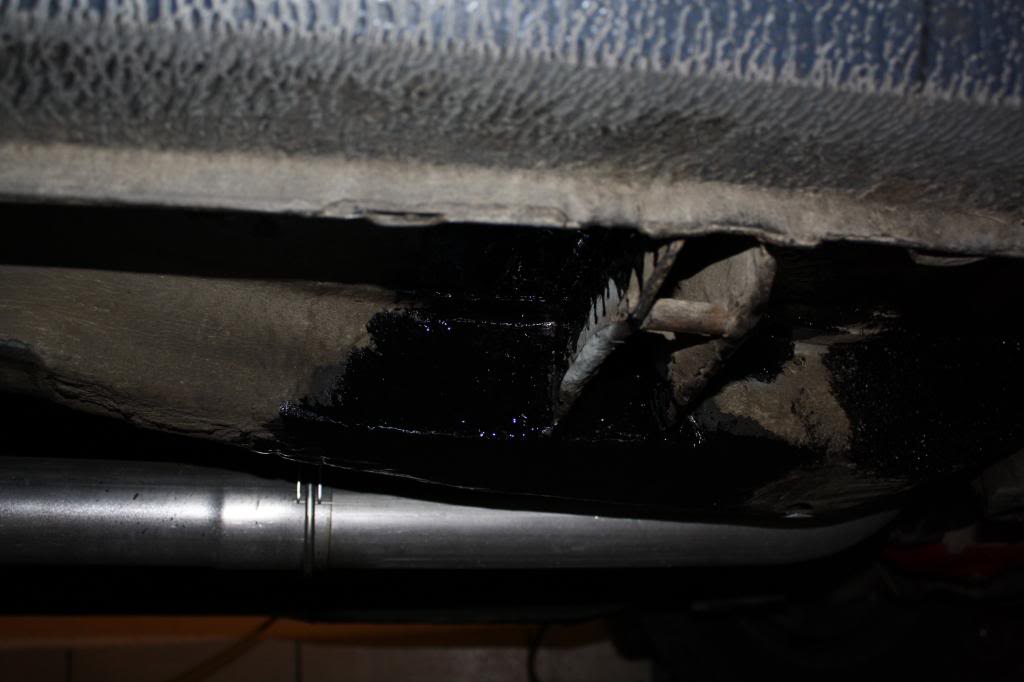

Var også eindel rust ved høgre rammevange under så der blei rusta slipt vekk og malt med rusthindrande maling.

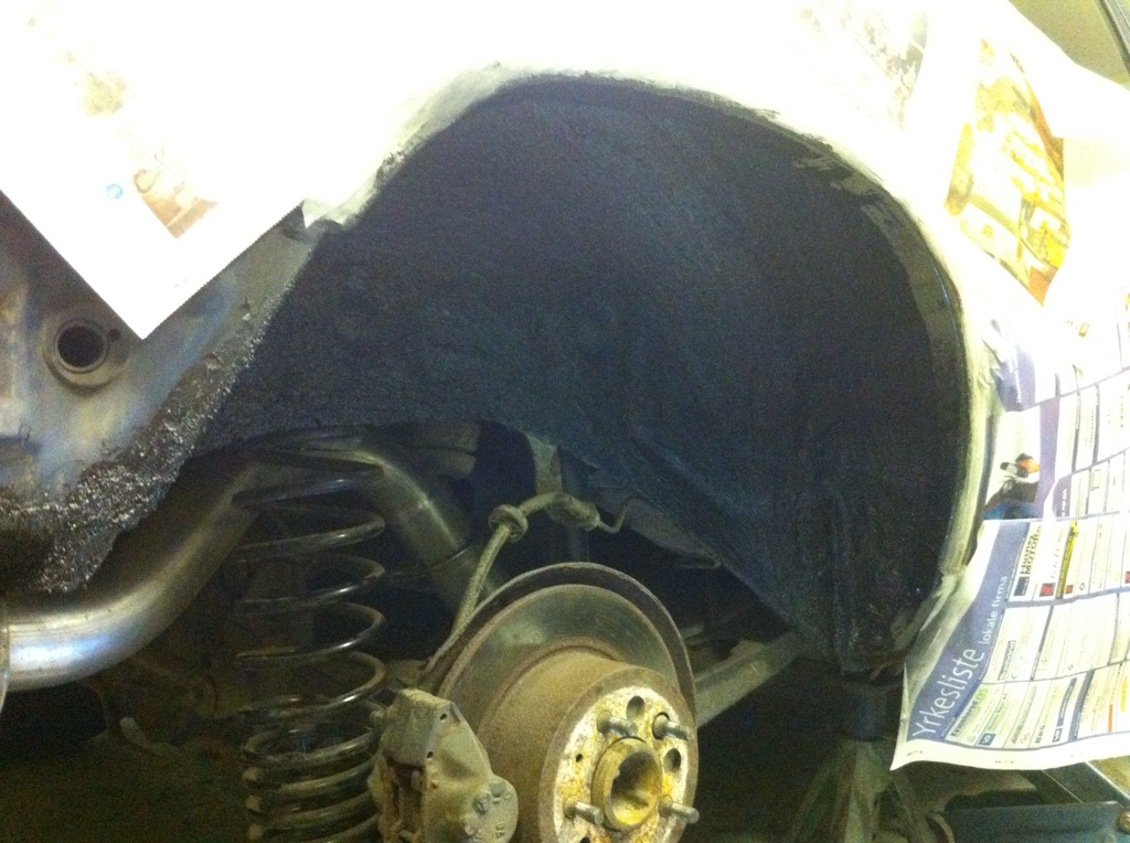

Ferdig tectylert hjulbue :)

Fått slengt i interiøret igjen samt fått tectylbehandla resten og med det var haustferien (nesten) over gitt :p
