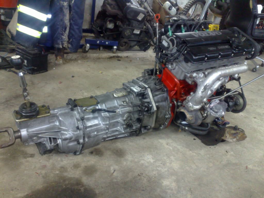

Nei,har 1:1 på 4. 0,74 på 5. og 0.5 på 6.
Det er en BorgWarner/Tremec T-56 fra -96 camaro.
Er oppgitt til å tåle 700 nm i 24 timer.
Samme som sitter i Viper,men der er den litt annerledes mtp akseldiametrer osv.
Skal se om jeg har et bilde innpå her..
Skal vi se her...
http://i350.photobucket.com/albums/q...jpg?1289058116

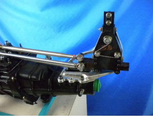

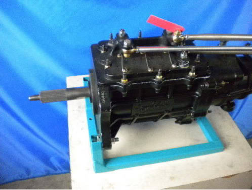

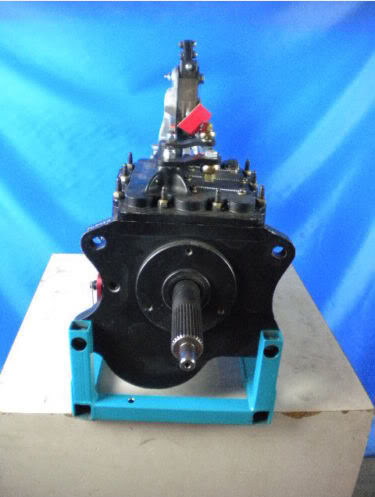

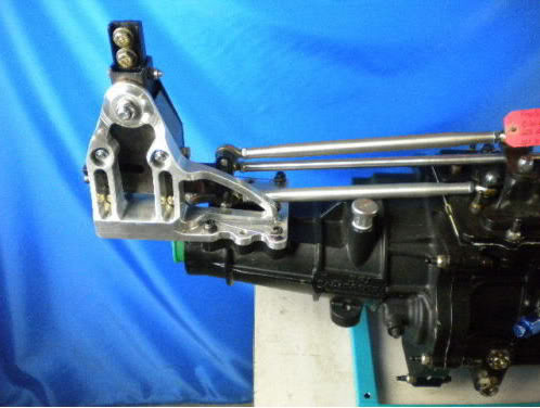

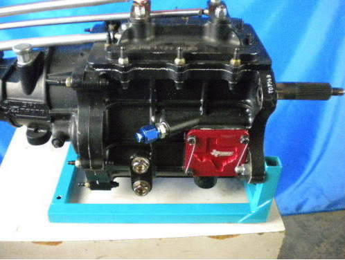

Litt pic's på Tex Racing T101A kassa:
http://forum.vccn.no/img-dump/2010/11/487.jpg http://forum.vccn.no/img-dump/2010/11/488.jpg
http://forum.vccn.no/img-dump/2010/11/489.jpg http://forum.vccn.no/img-dump/2010/11/490.jpg
http://forum.vccn.no/img-dump/2010/11/491.jpg http://forum.vccn.no/img-dump/2010/11/492.jpg
http://forum.vccn.no/img-dump/2010/11/493.jpg
Smoothe kasser! :D Hva slags flens er det ut på kassa di Euro-96? Ser ut krysset hektes rett på kassa uten skrudd flens? Er ikke det noe drit? :p
Det er en såkalt slip-yoke som fungerer veldig bra!

Det var litt rakettforsking jah..da vi ikke hadde noe å gå uti fra..
Spaken havna midt i hølet,kanke ha mere flaks,men som du ser på bildet så fortsetter jo kassa litt bak spaken,så en liten del måtte kappes å skjøtes inn..plankekjøring.
Ellers i tunnelen måtte jeg ikke gjøre noe.
