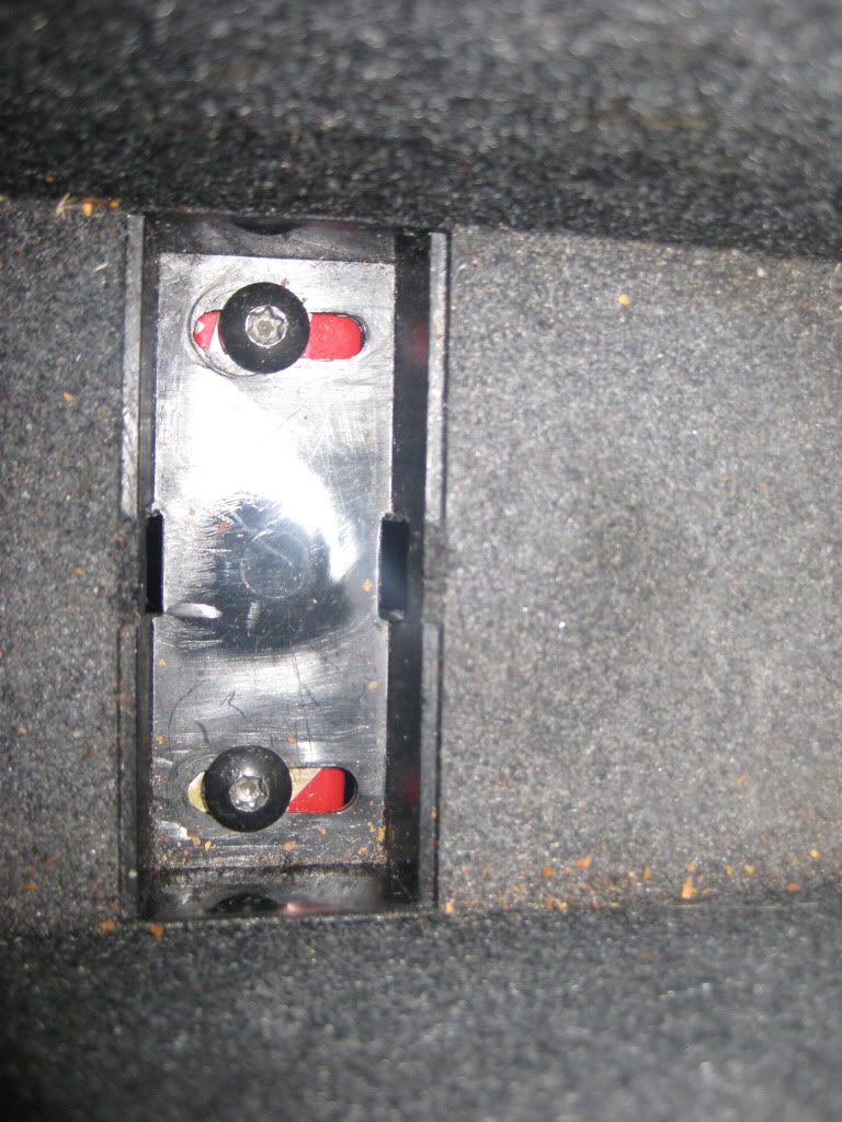

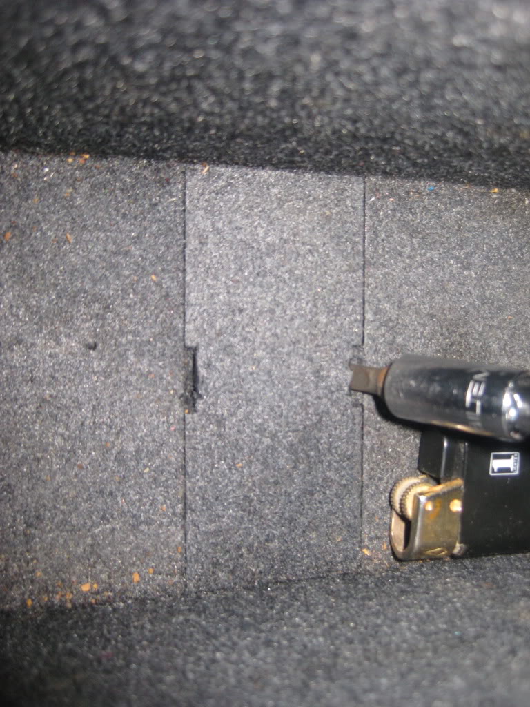

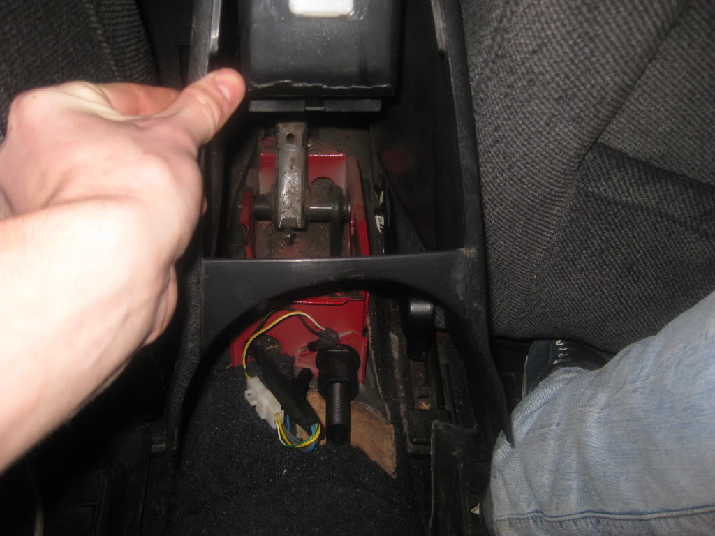

Liten "how to" stramme handbremsveier:
du må opne midtarmlenet og poppe opp eit lokk
http://forum.vccn.no/img-dump/2011/11/1597.jpg
To torx skruer

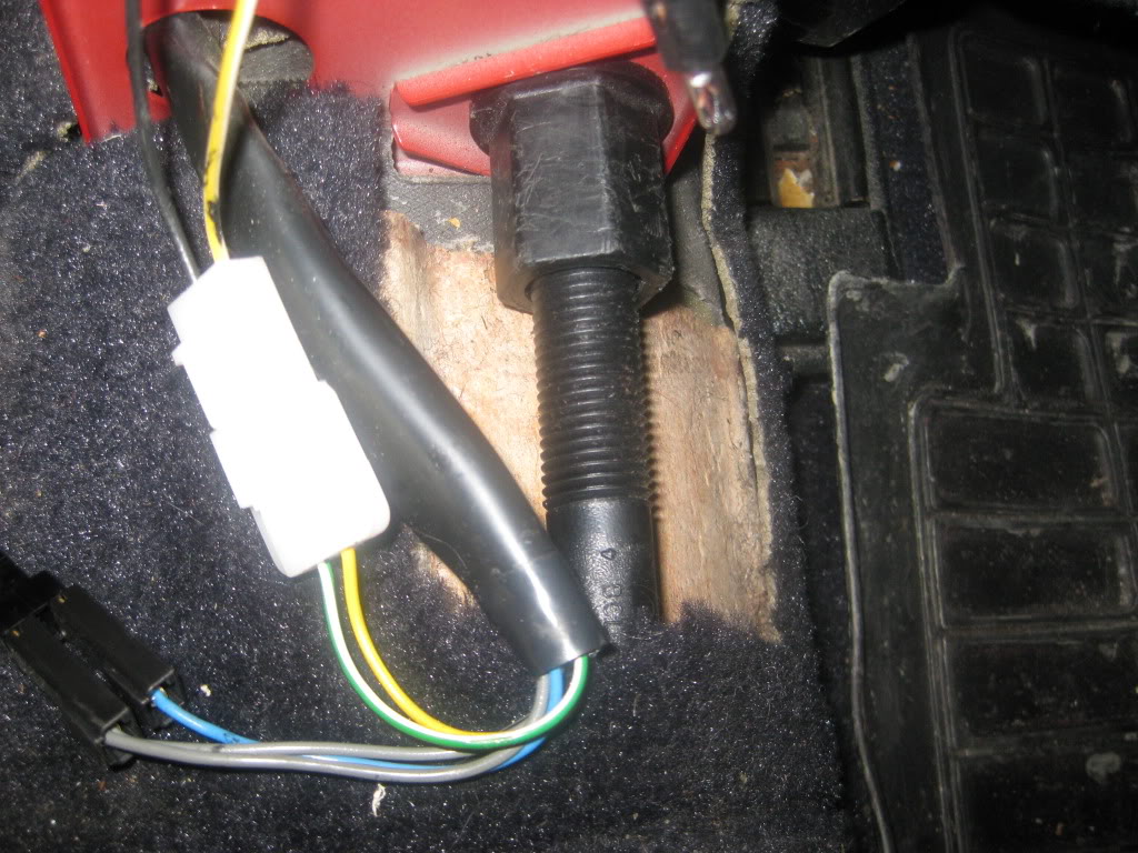

Her har du stramemuttern

Ikkje stram for mykje. Hanbrekka skal stoppe på det 6 eller 7 hakket :)
Nice, grett å vite i disse vintertider :D Raskt gjort også, slepp å jekka opp bilen for å komma til under, då hadde da nok berre blitt med tanken... :p
ja, trenger brekk om vinteren også ;). Lettare å få ut ræva med å bruke brekka + at det ser litt proft ut ;)
