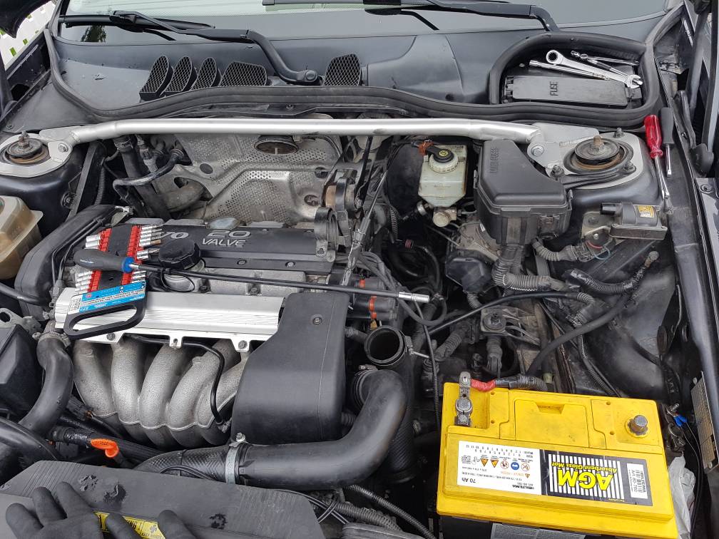

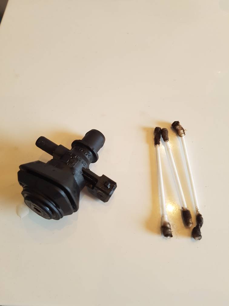

Nå har jeg plukka fra alt inn til turbo.
Gjør dette i forbindelse med rensing sv slanger og rør og inspeksjon når en får bedre plass å kikke rundt.http://forum.vccn.no/img-dump/2017/05/766.jpg
http://forum.vccn.no/img-dump/2017/05/767.jpg
Skittent rør inn på turbo.
http://forum.vccn.no/img-dump/2017/05/768.jpg
Litt møkk inni vinkel på veivhusslangen også.
http://forum.vccn.no/img-dump/2017/05/769.jpg
Var inni denne dingsen med både gammel tannkost og qtips.

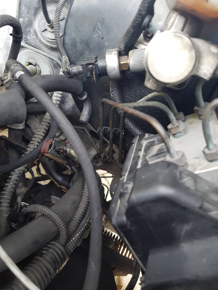

Litt vanskelig å se men en del svetting/fuktig rundt bremsekraftforsterkeren. Usikker på hvor det kommer fra men er lukter sterkt som mest sannynlig er bremseveske, bremsevesketsnken er full så ingen storlekkasje. Får se mere på det.
http://forum.vccn.no/img-dump/2017/05/771.jpg
Her ser en bremserøra er litt fuktig.

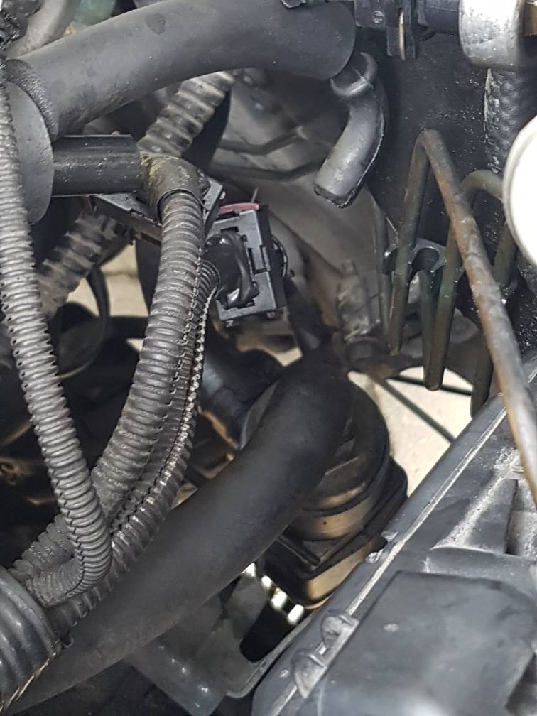

Fannt også ut at jeg har en sånn DEFA motorvarmer, går noen korrugerte slanger/ledninger i motorrommet.
Fra blokk inn på motorvarmer og så inn på slangen som går igjennom torpedoveggen. Men min motor er byttet og har ikke element i blokka.
Resten ser det ut til at jeg har.

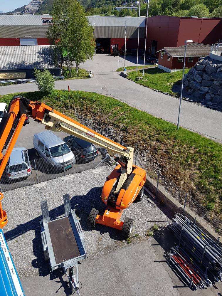

I dag var jeg på liftkurs på jobb :)
Kjørte og prøvde litt sakselift og bomlift på slutten av dagen.
Naboen i breivika.http://forum.vccn.no/img-dump/2017/05/804.jpghttp://forum.vccn.no/img-dump/2017/05/805.jpg

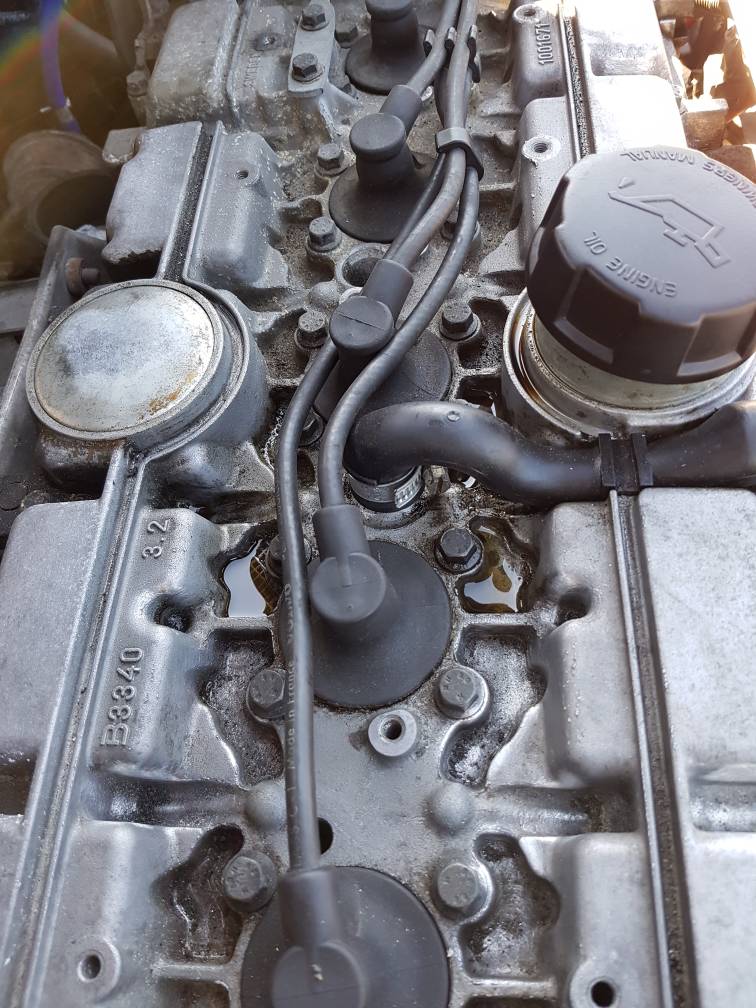

Tok av pluggledningdekselet for å komme til her å kikke etter olje rundt kammene, litt fuktighet men ser greit ut.
http://forum.vccn.no/img-dump/2017/05/807.jpg

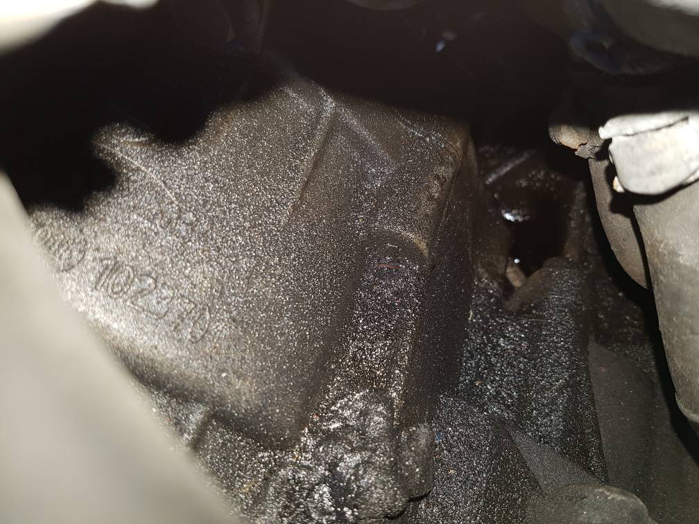

Det her er vel vinkelkassa og her er det mye gunck.
http://forum.vccn.no/img-dump/2017/05/808.jpg

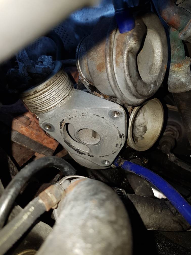

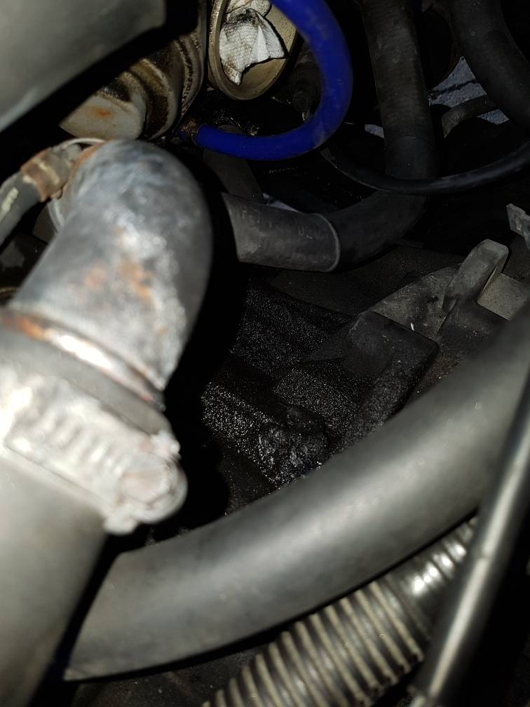

Vanskelig å få bilde men inni der er ei grop mellom kjøleribbene og der er flytende olje :/
http://forum.vccn.no/img-dump/2017/05/809.jpg
Tror det kan være oljeretur fra turbo, det kan vel sprute over alt å få det til å se så ille ut?
Pakningsett på oljeretur er på vei i posten.
Tok av resirkventilen og rensa både den og der den har stått.

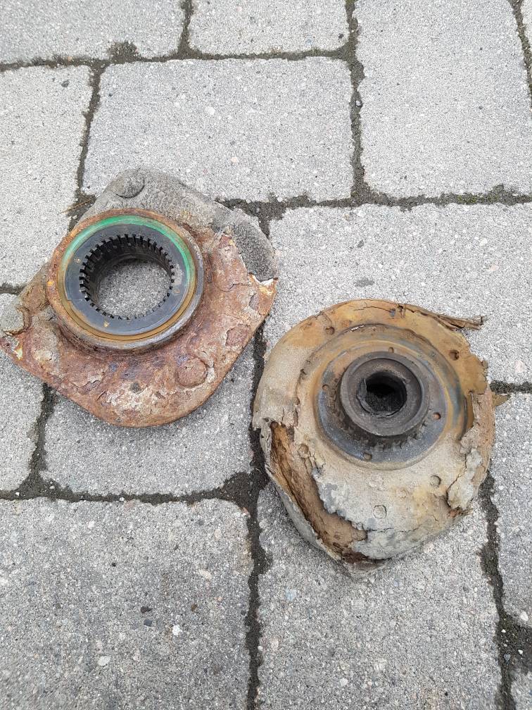

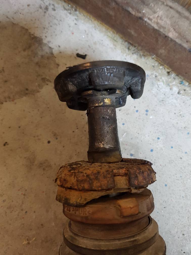

Slitent tårnlager ja.. :phttp://forum.vccn.no/img-dump/2017/05/821.jpg
Godt jeg kjøpte begge deler :)
http://forum.vccn.no/img-dump/2017/05/822.jpg

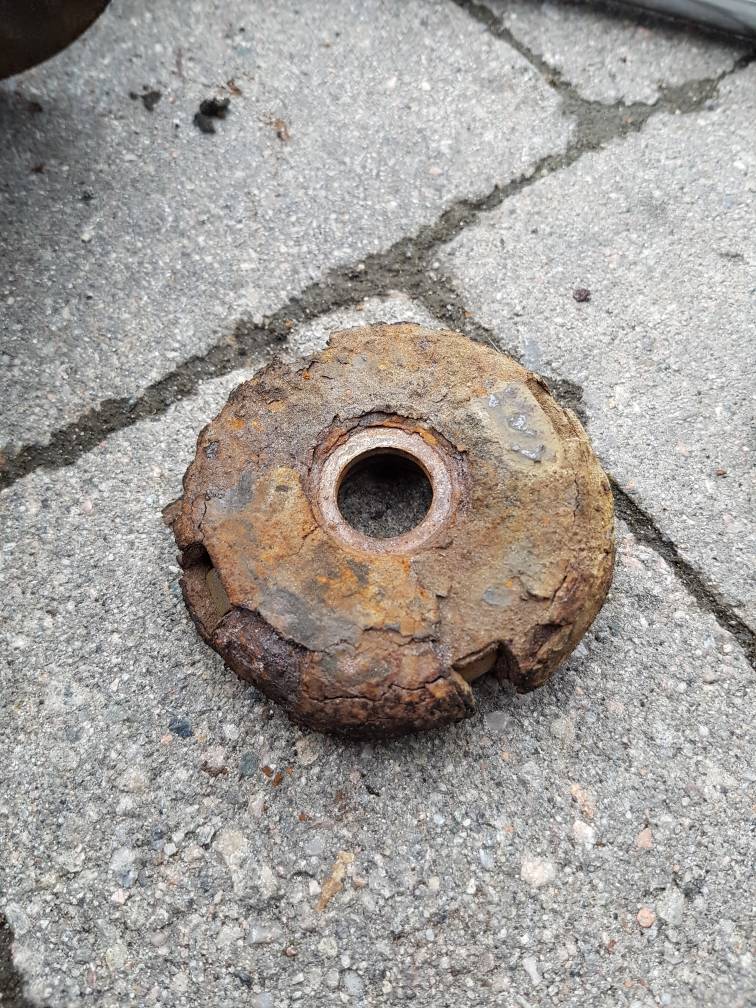

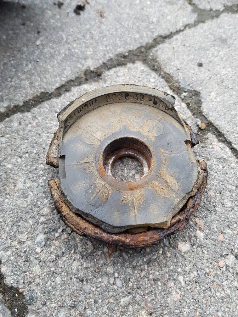

Den koppen her.. det brakk av litt kant når jeg droppa fjærbenet.. bør den byttes?
http://forum.vccn.no/img-dump/2017/05/823.jpg
Ikke så vakker akkurat men den gjør nytta med å trykke ned støvmansjetten før den hylsa kommer og så mutteren.
Har ikke en ny sånn en, var jeg klar over at de bruker å se sånn ut hadde jeg kjøpt en sånn en, men må vel bestilles. Har ikke kikka på nett etter den.

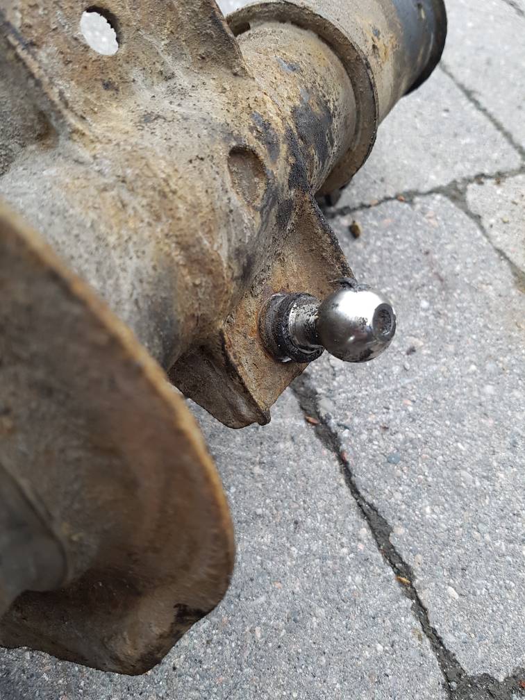

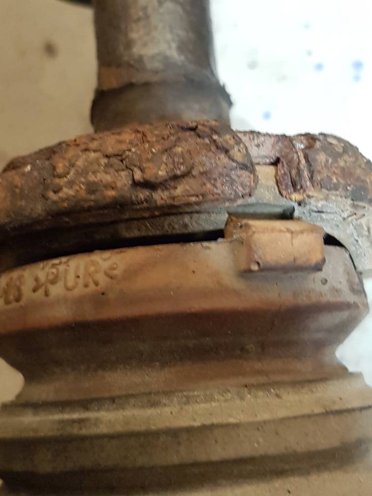

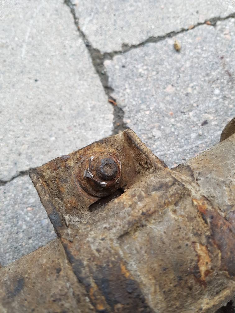

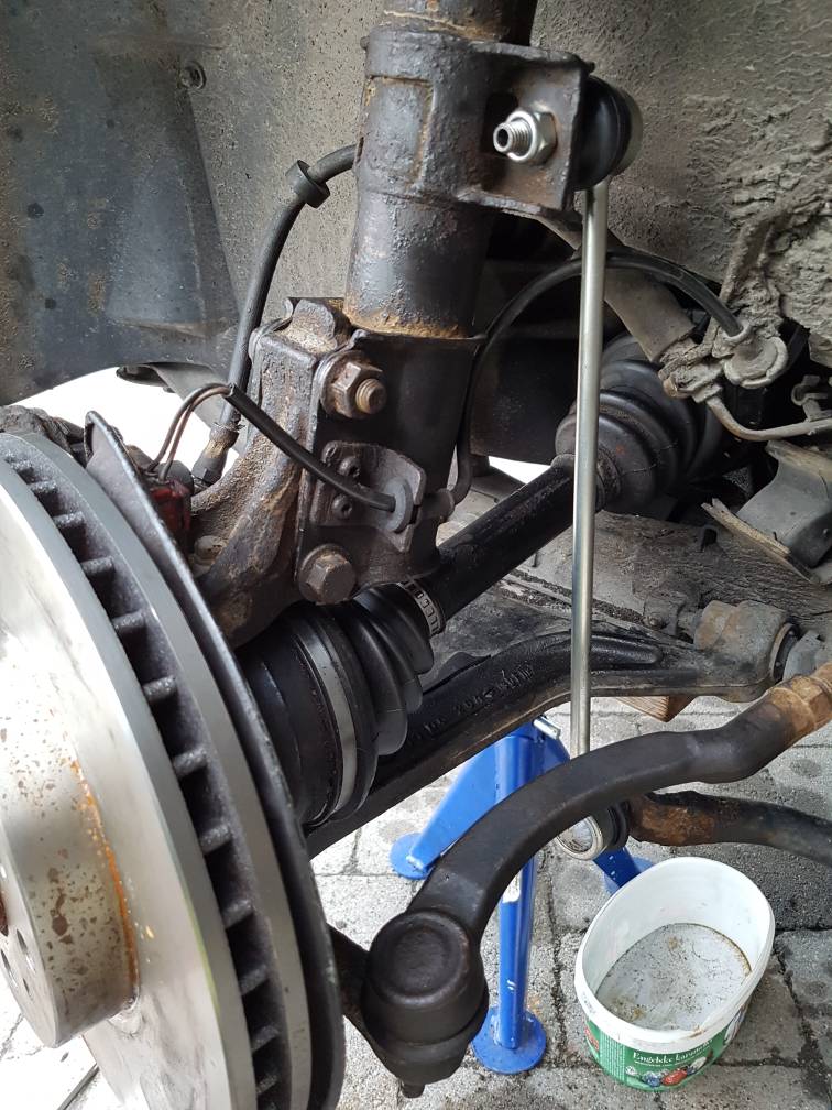

Klarte utrolig nok å røske av stabilisatorstaget.. så sitter jeg igjen med kula sånn som dette. Må ha nytt stag da.. og prøve å få ut den der på en måte.
http://forum.vccn.no/img-dump/2017/05/825.jpg
Sitter godt ser det ut som.
http://forum.vccn.no/img-dump/2017/05/826.jpg
Resten av stablisator staget må nok bare kappe av måtte det på min. Den skiva som holder på mansjetten går an og få kjøpt ny hos vparts og skruvat blandt annet.
Jeg hadde bestilt nye slike skiver fra skruvat men de er vist ikke på lager før 7.6 så jeg brukte bare de gamle om igjen varer nok en stund til og mansjetten tror jeg holder seg oppe uten den. Den koppen hvor det brakk av litt tar ikke i hodet hvor denne står slik er mitt fjærbein https://www.matthewsvolvosite.com/fo...e=view&id=4278 det er kanskje forskjell på awd og 2wd?
Fikk løs den kula som satt igjen fra stabilisatorstaget både på fjærbenet og selve stsget fra krengestaget så nå er det bare å handle ny, kjøper til andre siden. Fort gjort å ødelegge eller finne ut at den er skutt og ha en ekstra på lur.

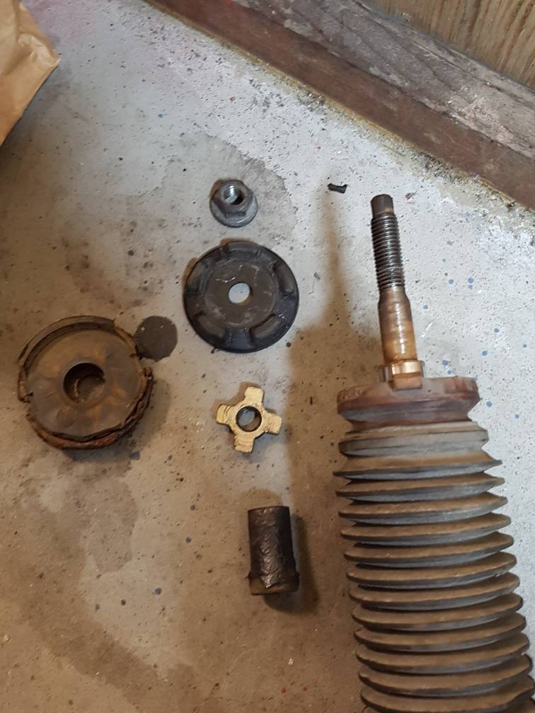

Sånn ser det ut hos meg, i den rekkefølgen. Her har jeg ikke tatt med fjærfeste og tårnlager men du skjønner hvor de kommer inn mellom.
http://forum.vccn.no/img-dump/2017/05/830.jpg
http://forum.vccn.no/img-dump/2017/05/831.jpg

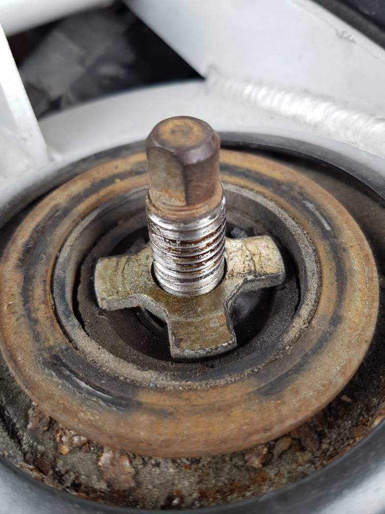

Fannt ut nå at det er en låsing her som gjør at den ikke snurrer rundt, tror dette skal gå fint.http://forum.vccn.no/img-dump/2017/05/832.jpg

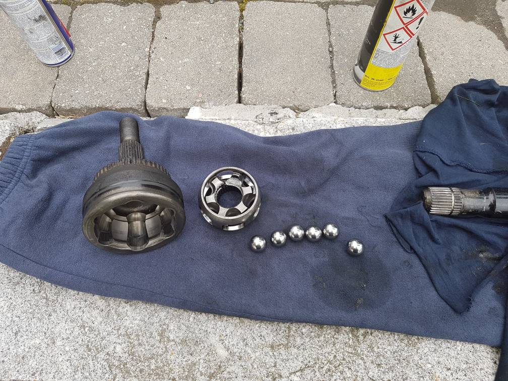

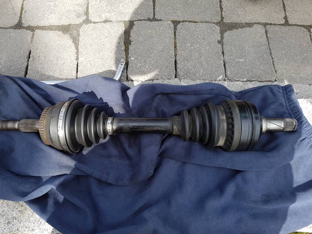

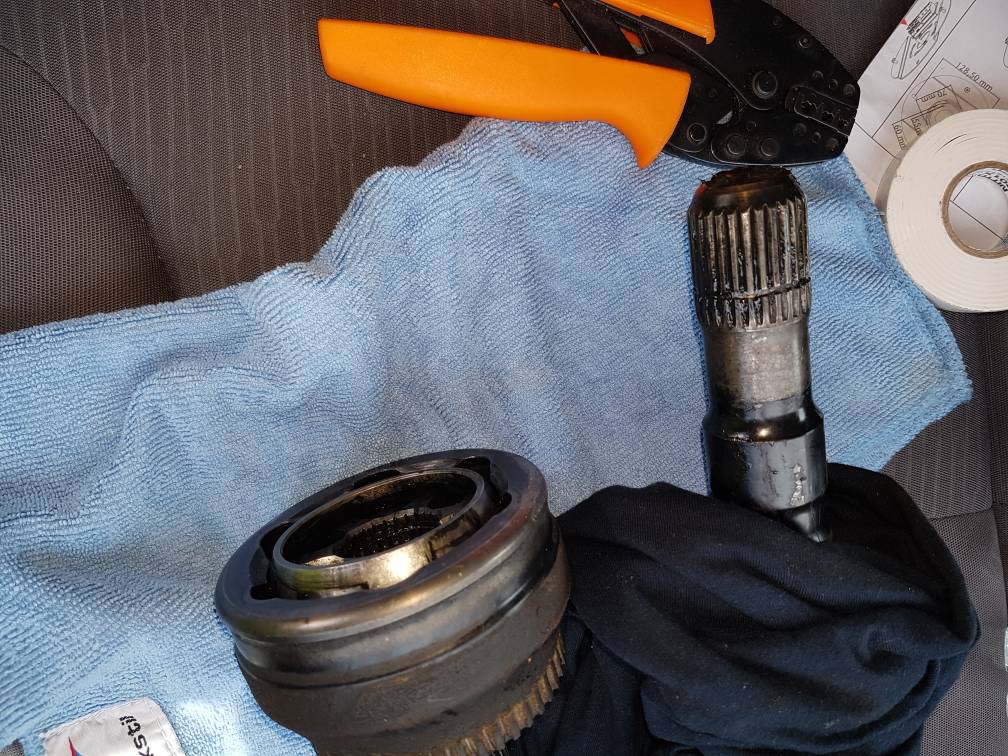

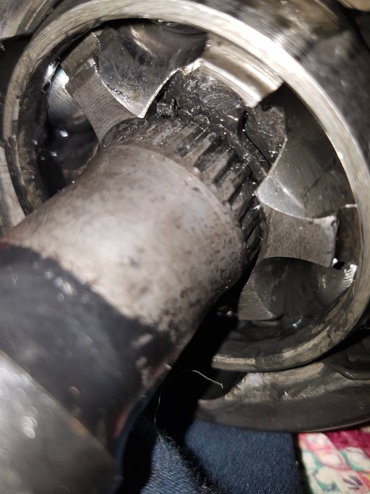

I dag fikk jeg pakke fra SC styling med nye mansjetter til de ytre drivknutene, fikk ut akselen til førersida som hadde revnet belg og får sørn' mej ikke av det klipset/ringen som holder belgen, eller rettere sagt får ikke av knuten.
Ringen som holder knuten skal ekspanderes ut av sporet i akselen men det blir ikke nok. Prøvde 100 ganger med spisstang og hammer og slå av knuten.
Til slutt valgte ene av de 2 tappene på låseringen å knekke :(
http://forum.vccn.no/img-dump/2017/05/1175.jpg
Har prøvd så utallige mange ganger nå men har ikke bevegelse når jeg prøver banke av knuten :/
Vurderer å bare ta den med i morgen til et verksted å la dem få prøve å få den av.

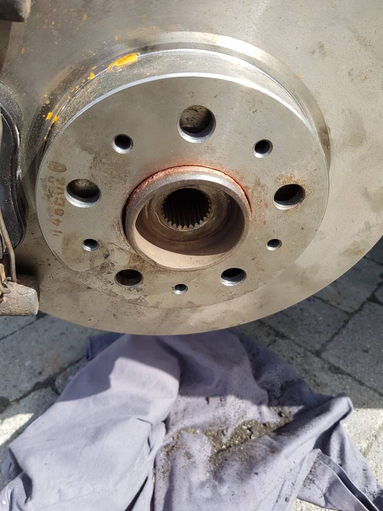

Var innom det lokale verkstedet på jobb. De fikk den av med litt flere og bedre verktøy enn jeg har får hånden og med et par litt kraftigere slag fra en større hammer :)

Fikk plukka fra hverandre knuten og rensa den fir gammel fett og evt. støv/skitt. Monterte sammen igjen og grisa den opp med nytt fett.http://forum.vccn.no/img-dump/2017/05/1207.jpg
Fikk verksted til å klemme på disse da jeg ikke hadde verktøy.
http://forum.vccn.no/img-dump/2017/05/1208.jpg
Rensa indre drev/"tenner" og hadde i litt kobberfett.
http://forum.vccn.no/img-dump/2017/05/1209.jpg

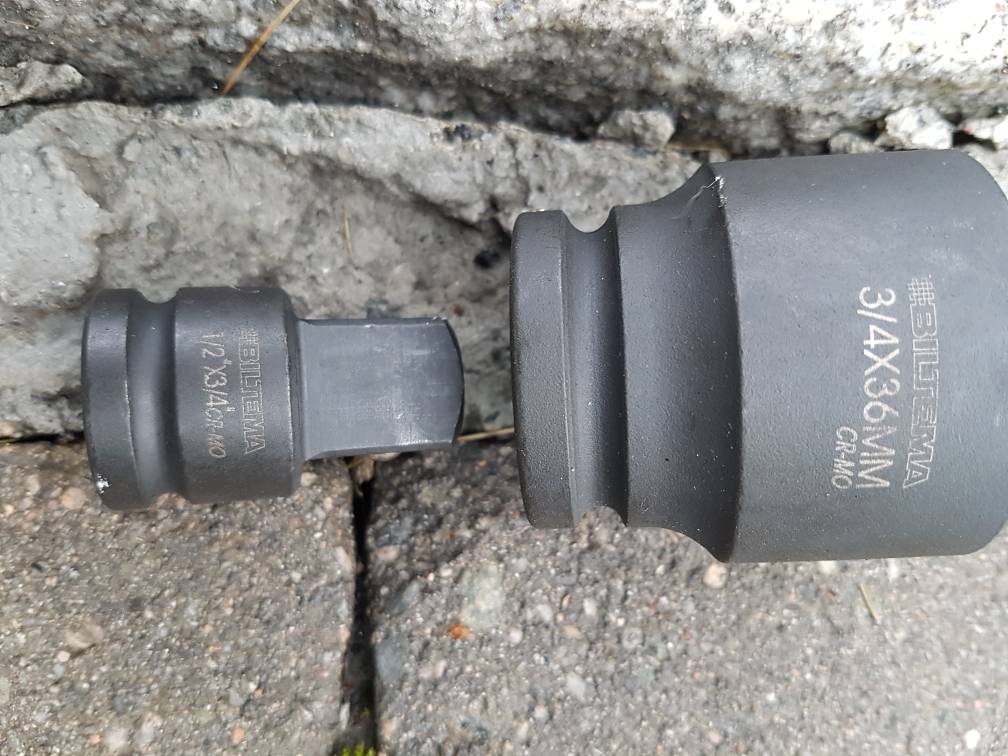

Alt ferdig montert, bortsett fra sentermutteren som ikke er stramma til godt nok siden jeg ikke har 36mm pipe og lånte en fra noen da jeg tok den av.

Ja nå hadde de ikke lyst å låne ut da de plutselig trenger den pipa og de er den eneste de har. Men trenger nok ei sånn pipe en annen gang så får kjøpe meg ei, skal jo skifte mansjett på andre siden en gang snart. Ingen problem å bytte selv.

Kjøpte disse to for å få på sentermutteren til drivakselen.

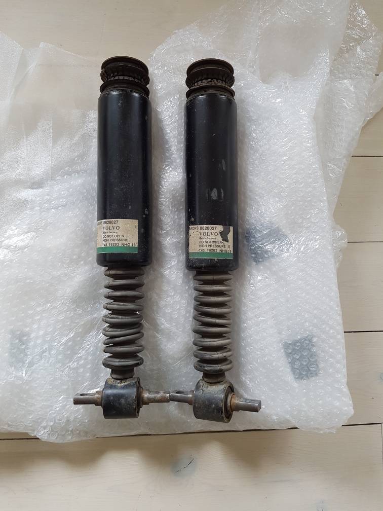

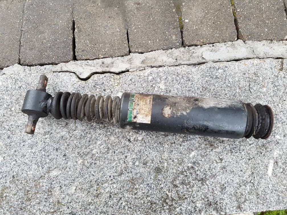

2stk pent brukte nivomat dempere fra en på finn.no
http://forum.vccn.no/img-dump/2017/06/37.jpg
Her er den gamle.
