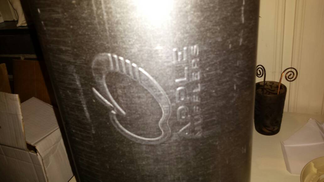

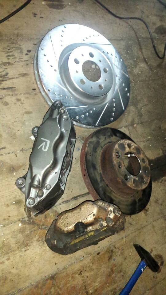

Kjøpe appel sin potte. Litt billigere.

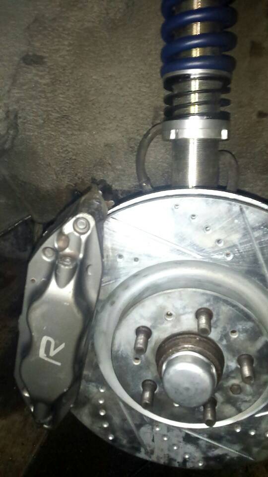

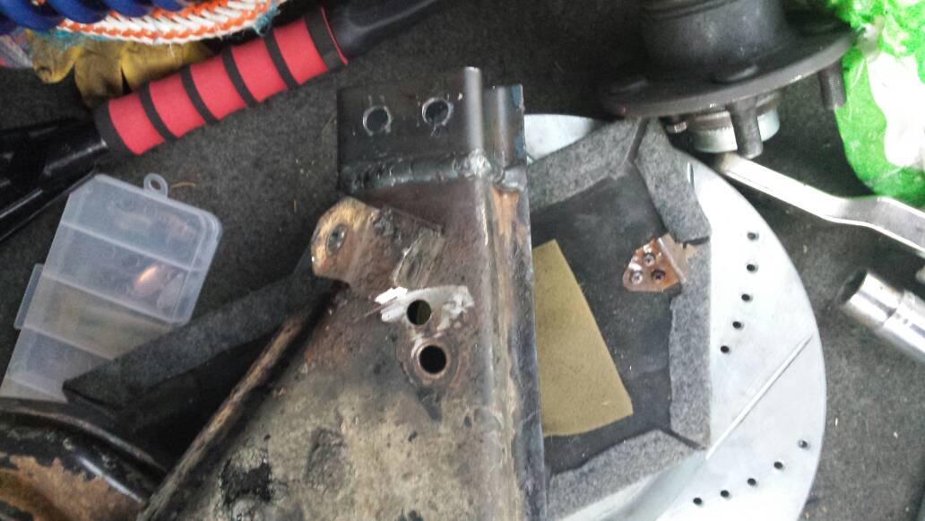

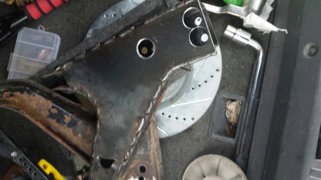

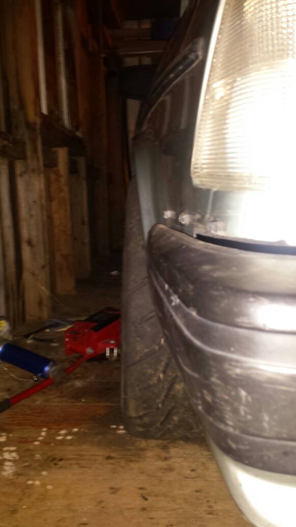

Har hold på lite me bilen i det siste hold på montere ny fjerbein fram å fått bredda bærebuene 20mm så jeg får på litt mere styrvinkel.
Skulle hadd enda mere men hjule stopper i bærebrua.

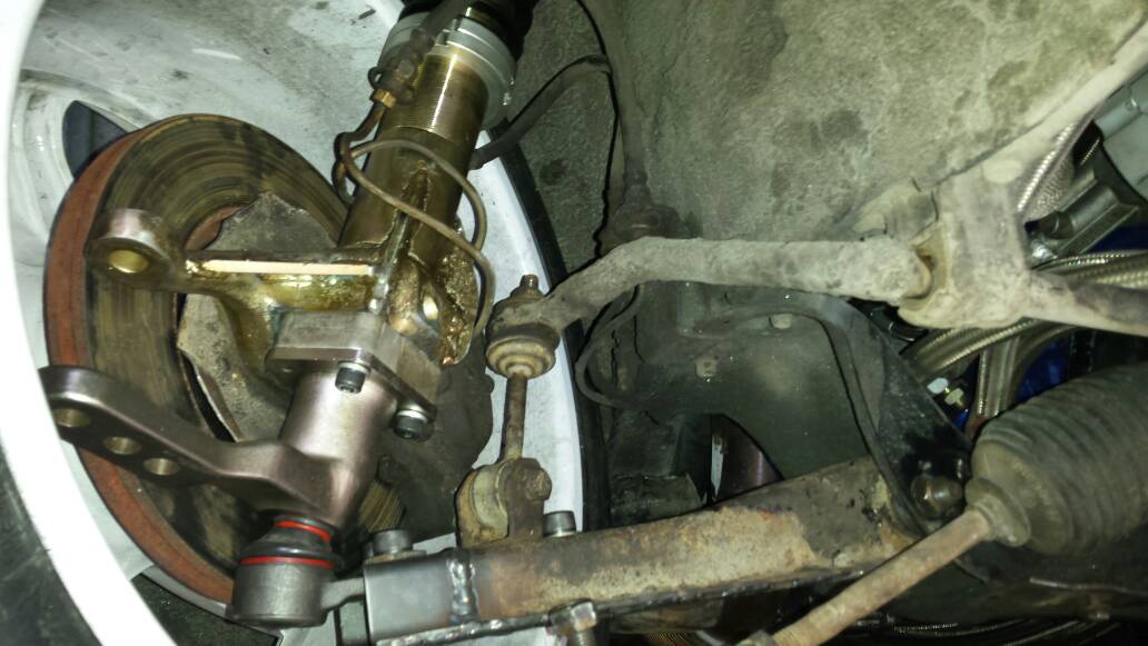

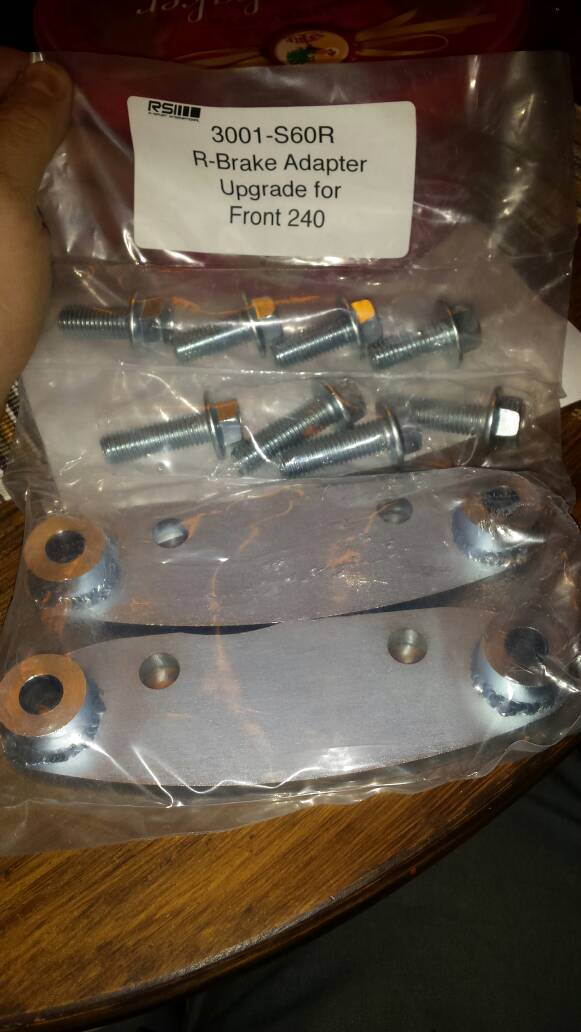

Venter no på adaptere til r caliperne å unibal styrledd.
blir bra dette ;)

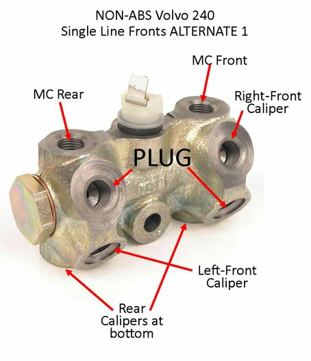

Noen som veit om det går å finn blendeplugga til bremsefordelern?
Er bare ett utak på r calipern.
Sveis en luftenippel
Ja det fins blendenippel, M10x1

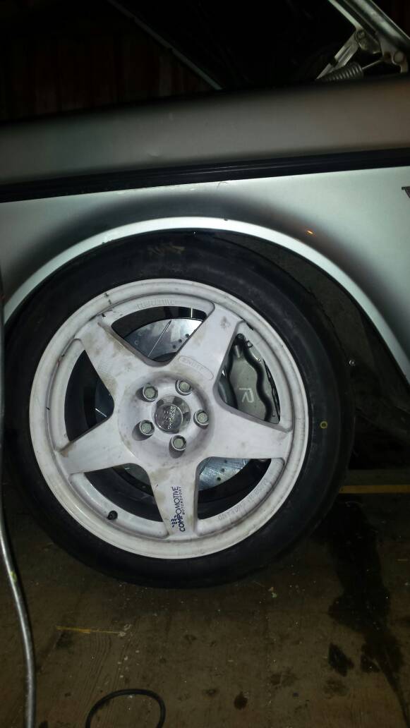

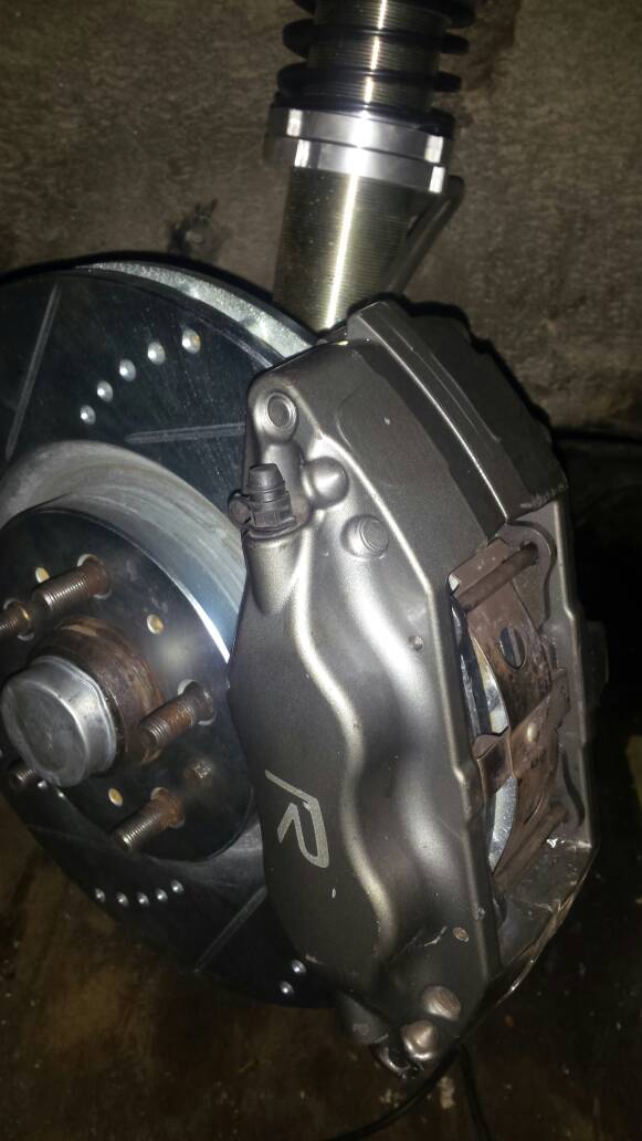

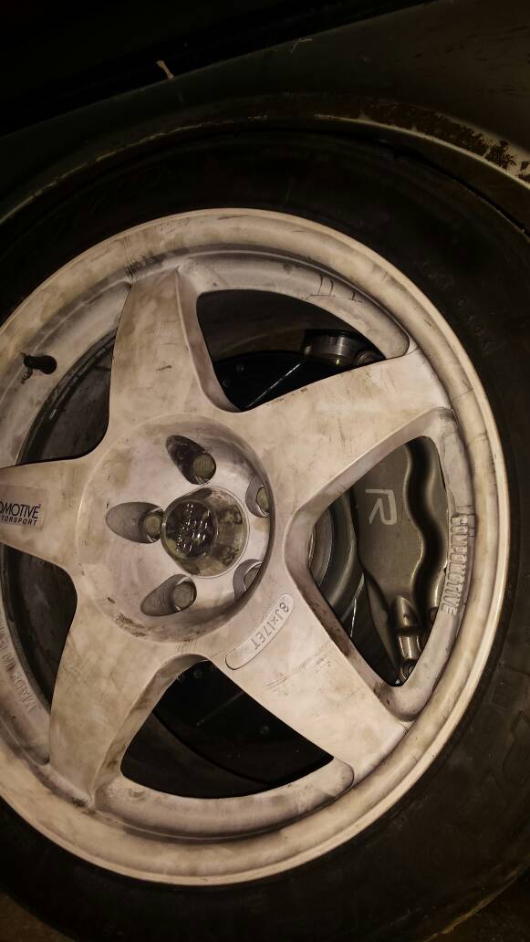

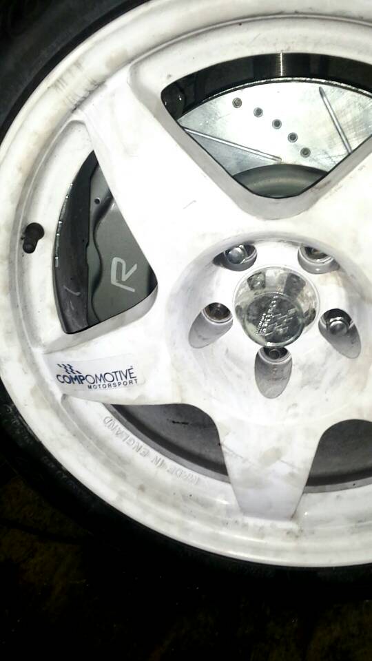

Prøve monter R bremsa.
Prøve å fjern ett bremsrør å plugg på bremsfordeleren, om det blir bra det veit jeg ikke enda.

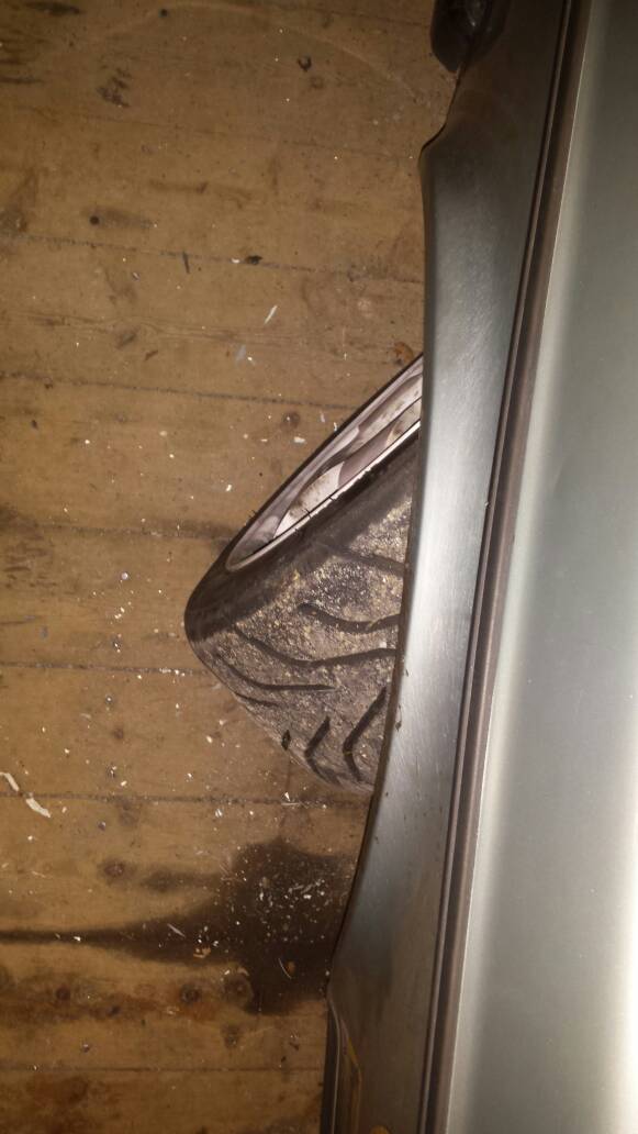

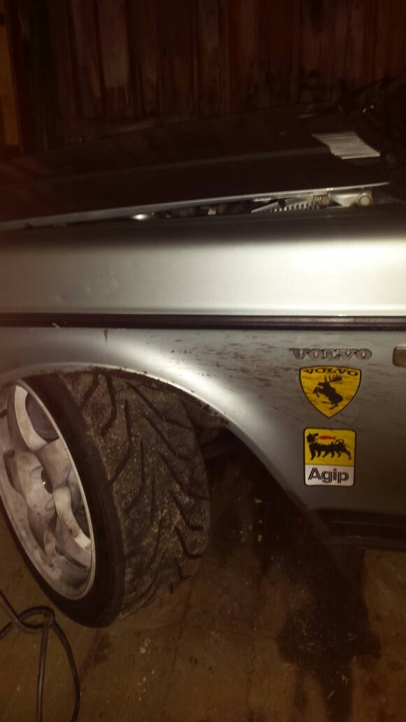

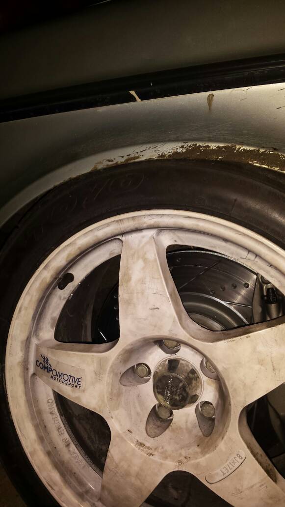

Fikk å ett anna problem dekk/felgen tar i fjera vis æ gjenge ned mye på fjerbeina.
Skulla vel hadd lavere innpress på felgene.
slik jeg og har tenkt å koble bremsrørene :)

25mm spacer fram pluss 20mm bredda bærebru så må d justeres nå sjerma før jeg kan juster ned noe på høyden.

Hvor mye mer ut bygger det med dissa bremsene? Og hvor har du kjøpt skivene ?
Bygge litt meir mot felgen ja. Huske ikke innpresse på skiva men det er orginal skiva t s60r trenk ikke spacer fer å få på compomotiv hjula, spaca ut hjule fer å fer at dekke tok i fjera å fer at det ikke skal ta i bærebrua med max overlegg

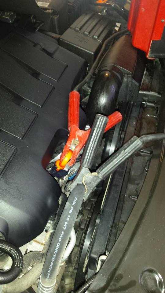

Hvordan går det her i gården da?
Så på facebook at du sliter med og få start? :p
http://forum.vccn.no/img-dump/2014/11/383.jpg
Hahah. Ja det va nå litt fliring da veit du.

kan jeg spørre hvor mye du ga for adapterne fra rsi, ferdig tolla og momsa inn til norge?
Husker ikke. 150usd pluss toll å frakt.
Har du styrestaga på innerste hullet nå?
Innerste hulle ja.

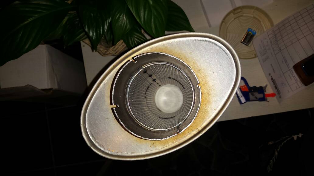

Ja syk lyd no. Sprengt lyddempern så kjøre uten demper no.
