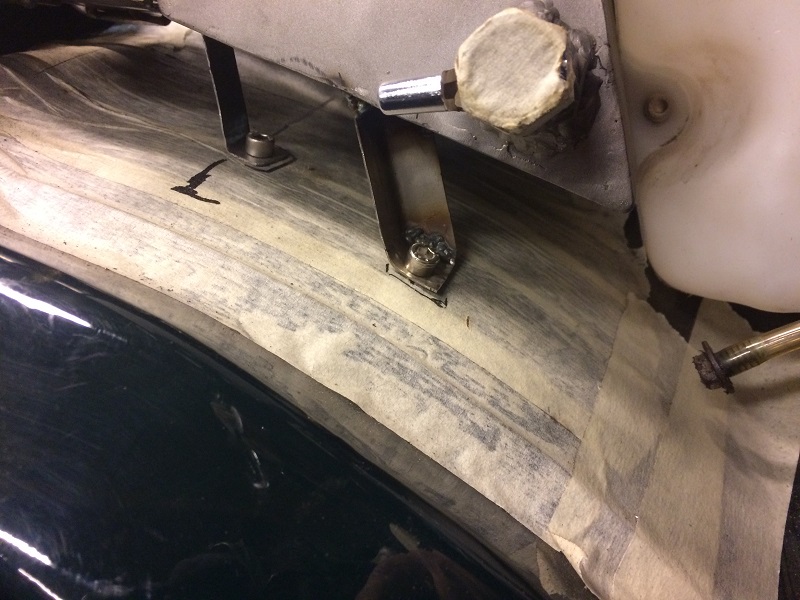

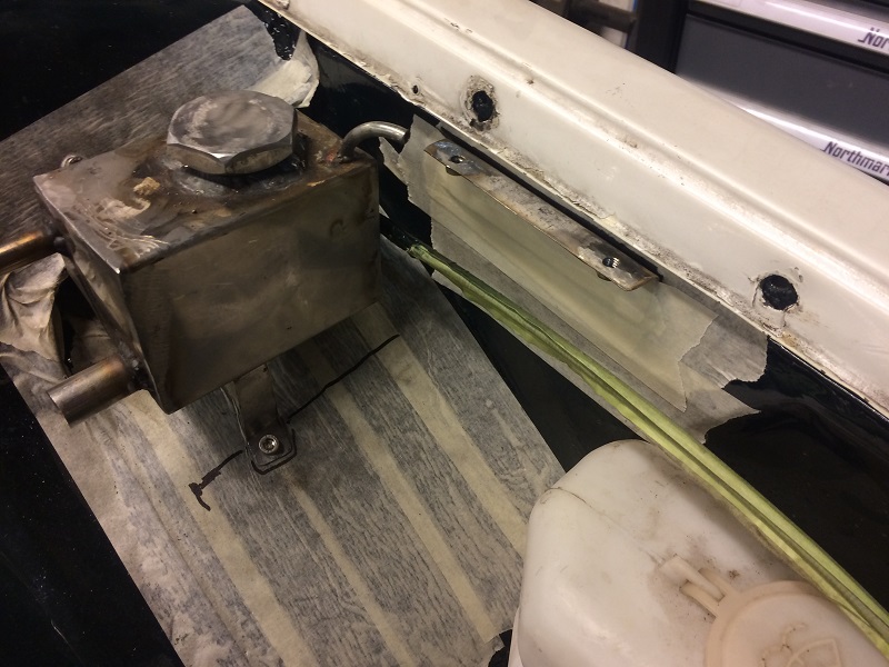

Fikk lagd ferdig braketter som veivhusventilasjonsboksen skal sitte i.
Hender seg jeg har en plan i hodet men den endrer seg fortløpende, og nå ser jeg at jeg skulle ha gjort om på innfestningen til servodunken, men det får bare være sånn.
Og jeg skal aldri lage slike dunker i 1mm plate mer.
Er ikke veldig god til å sveise i tynne plater :/
Boksen har blitt sandblåst siden sist og en ser alle skavanker man har kløna til :D (Og at jeg ikke er noe god til å sveise)

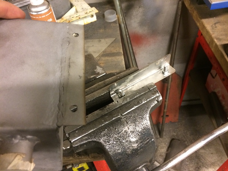

Skal til å sveise fast muttere på baksiden av braketten som skal holde veivhusventilasjonsboksen.

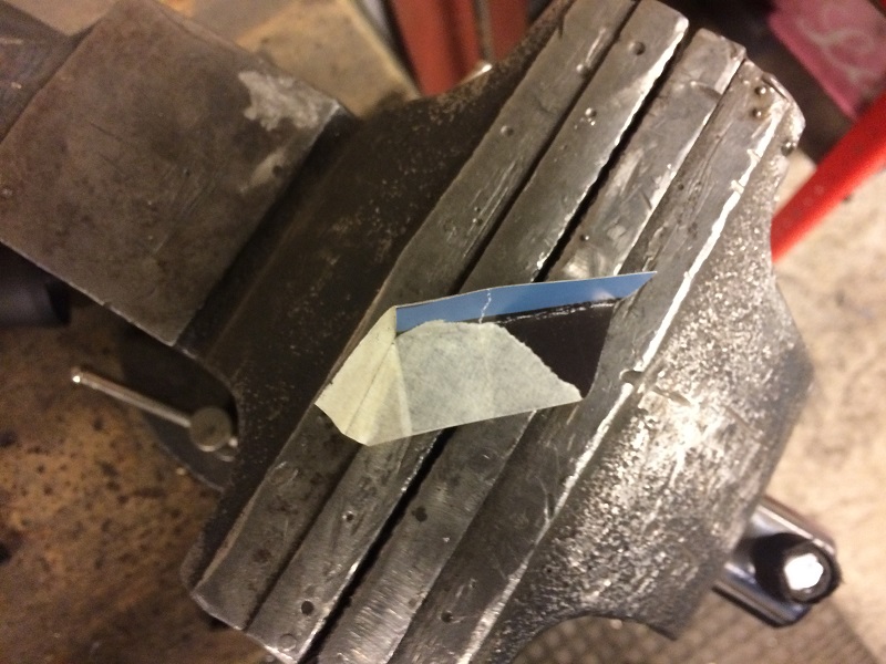

Og ei lita støtte på undersiden må lages. Da er papp og tape fint.
http://forum.vccn.no/img-dump/2017/02/215.jpg
http://forum.vccn.no/img-dump/2017/02/216.jpg

Braketten måtte justeres litt på vinkelen som skulle ligge opp mot undersiden på boksen.
http://forum.vccn.no/img-dump/2017/02/219.jpg
Ferdig sveist. Men ikke skrudd igjen. Ser også at jeg må av med servodunken og sveise på en liten avstiver sånn at det blir 90 graders støttebein på den også.
http://forum.vccn.no/img-dump/2017/02/220.jpg
Kjempepent blir det ikke, men håper det funker :D
http://forum.vccn.no/img-dump/2017/02/221.jpg
Nice :D
Tynnplate kan være noe knot å sveise sammen ja, men synes boksen ser bra ut jeg. Festene også.

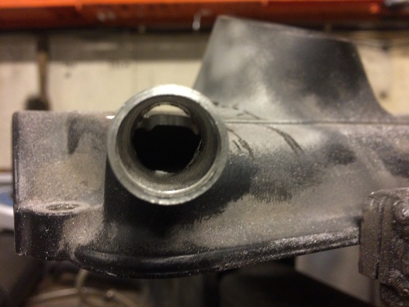

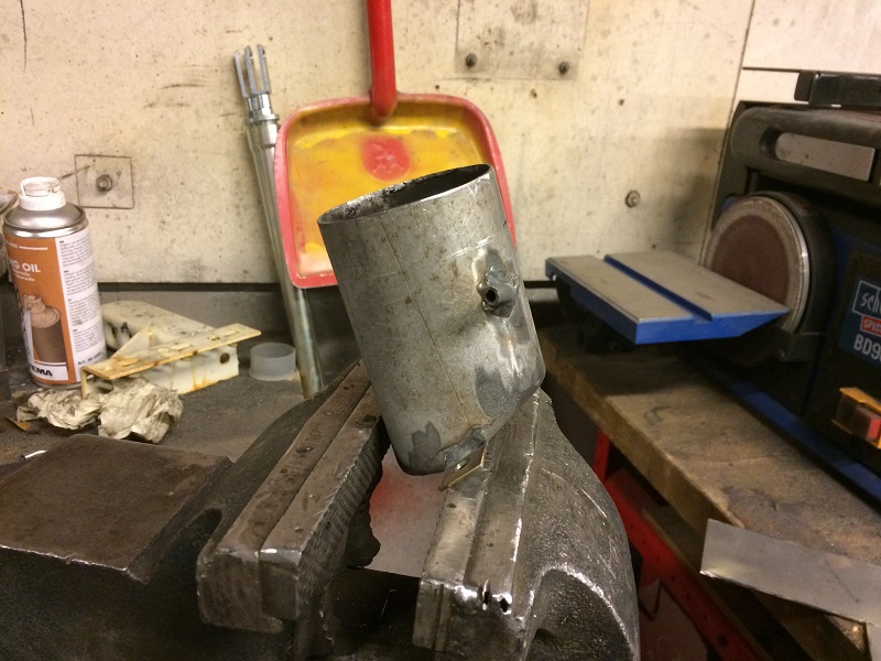

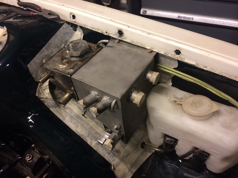

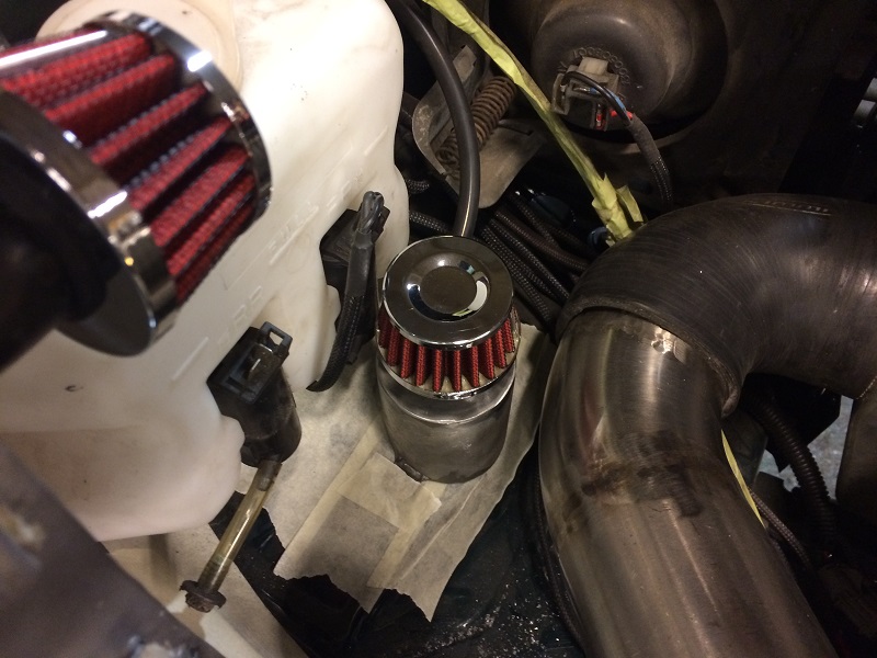

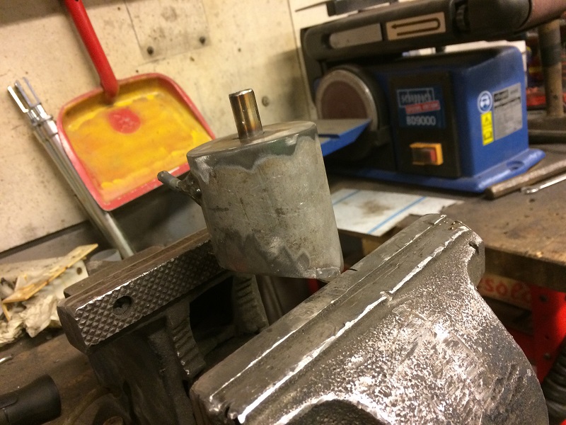

Har laget en liten catchtank til luftinga på servoreservoaret.
Mangler å få sandblåst den nye tanken og den til servoolja. Og borret litt flere hull så jeg får skrudd fast den lille.

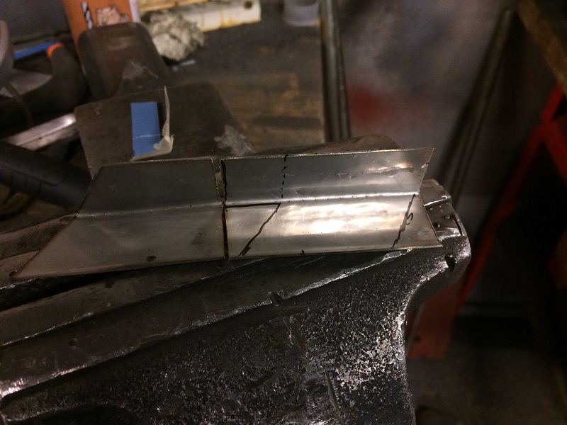

Ett lite prøverør for å finne vinkel.
http://forum.vccn.no/img-dump/2017/02/266.jpg

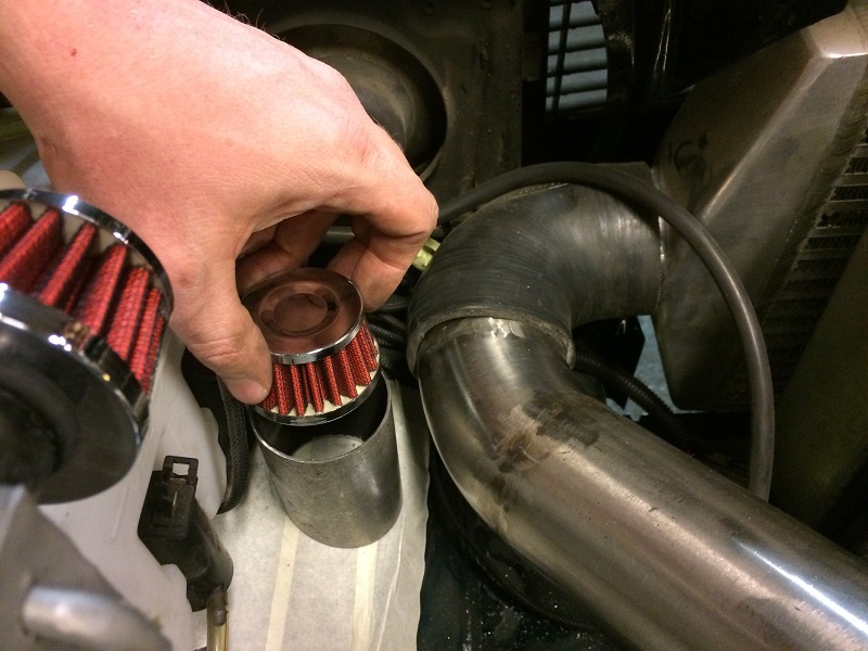

Og noe sånt med filter på.
http://forum.vccn.no/img-dump/2017/02/267.jpg
http://forum.vccn.no/img-dump/2017/02/268.jpg
http://forum.vccn.no/img-dump/2017/02/269.jpg
http://forum.vccn.no/img-dump/2017/02/270.jpg
Røret er sveist på undersiden.
http://forum.vccn.no/img-dump/2017/02/271.jpg
http://forum.vccn.no/img-dump/2017/02/272.jpg
Så da blir det sånn.
http://forum.vccn.no/img-dump/2017/02/273.jpg
Du er ikke redd for at det blir mye damp og oljeklin i motorrommet da? :)
Håper ikke det skjer :D
Det er det jeg prøver å unngå nå.
Dampen fra veivhuset har ikke laget så mye klin før.
Det jeg har slitt mest med er trykk i servodunken, og med det lille luftehullet som er i lokket originalt så har det spruta olje opp i panseret og rundt i motorrommet på venstre side.
Tiden vil vise om det var ett smart valg å gjøre det sånn, hehe.
Jepp ser den :) Du har ikke vurdert en kjøler på servoen da? Lavere temp og mer volum :)
Har kjørt med det også :)
Er 13-rader. Og den får ned tempen greit med slet fortsatt med mye trykk i dunken.

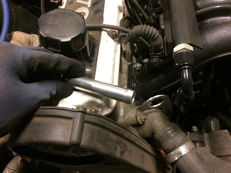

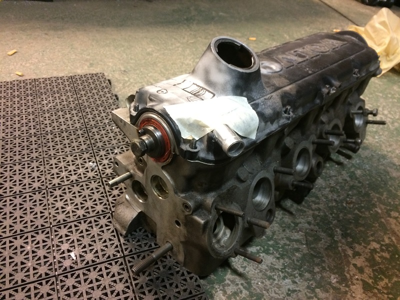

Har begynt på noe som skal bli lufting til toppen.
Aner ikke om det blir bra, men vi må begynne ett sted :D
Er ikke ferdig. Må gå laget ei plate som dekker til slik at det ikke spruter olje inn i røret.

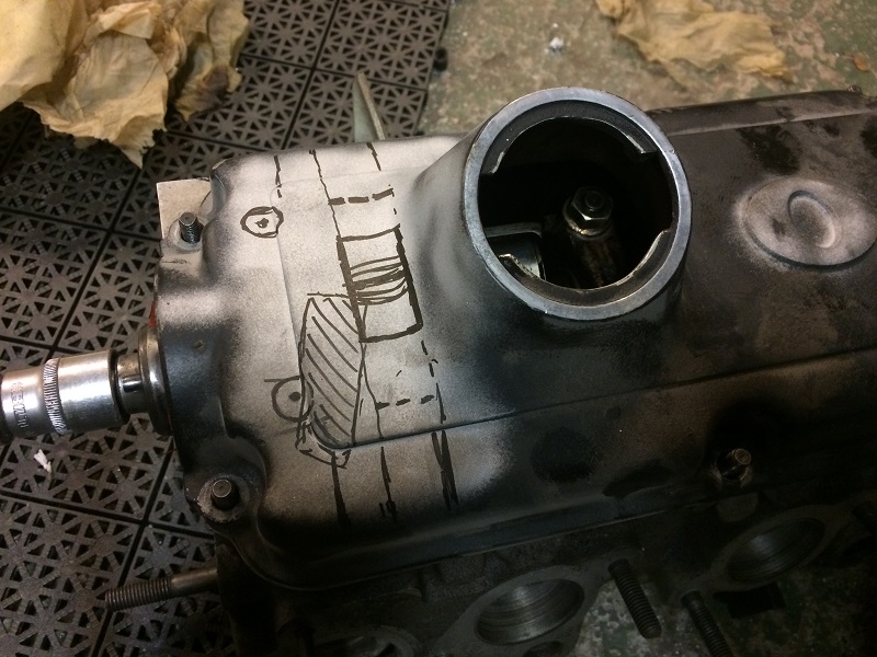

Hvordan ser ett originalt toppdeksel ut med lufting siden av påfyllingslokket? Er det noen form for "sperre" der eller er det hull rett ut?
Planen er noe sånt.
http://forum.vccn.no/img-dump/2017/02/348.jpg
Tegna opp hvor kam og bukk er. Greit å unngå bevegelige deler i hvertfall :D
http://forum.vccn.no/img-dump/2017/02/349.jpg
http://forum.vccn.no/img-dump/2017/02/350.jpg

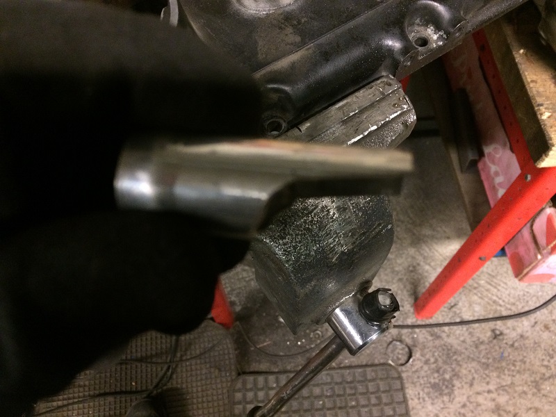

Endte opp med å flytte alt enda lenger ut for å gå klar av alt sammen på undersiden av lokket.
http://forum.vccn.no/img-dump/2017/02/351.jpg
http://forum.vccn.no/img-dump/2017/02/352.jpg
http://forum.vccn.no/img-dump/2017/02/353.jpg
Rundt røret her må det gjøre noe for å hindre rein olje fra å bli slengt ut i røret av kammen.
http://forum.vccn.no/img-dump/2017/02/354.jpg
http://forum.vccn.no/img-dump/2017/02/355.jpg
B20 påfyllings lokk med lufting Bjørn[emoji6]
Originalt er det vel en plate som ligger over hullet.
