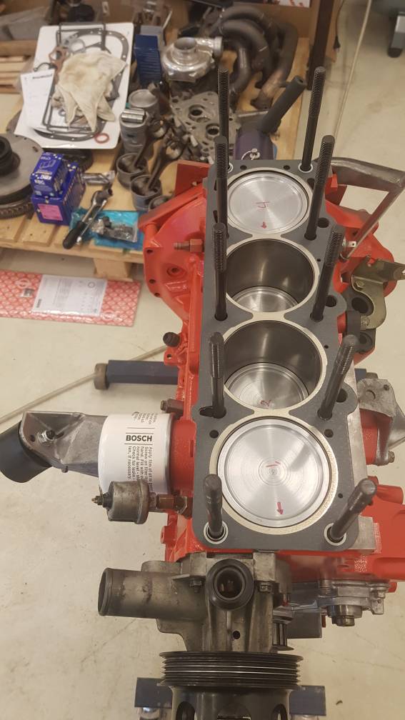

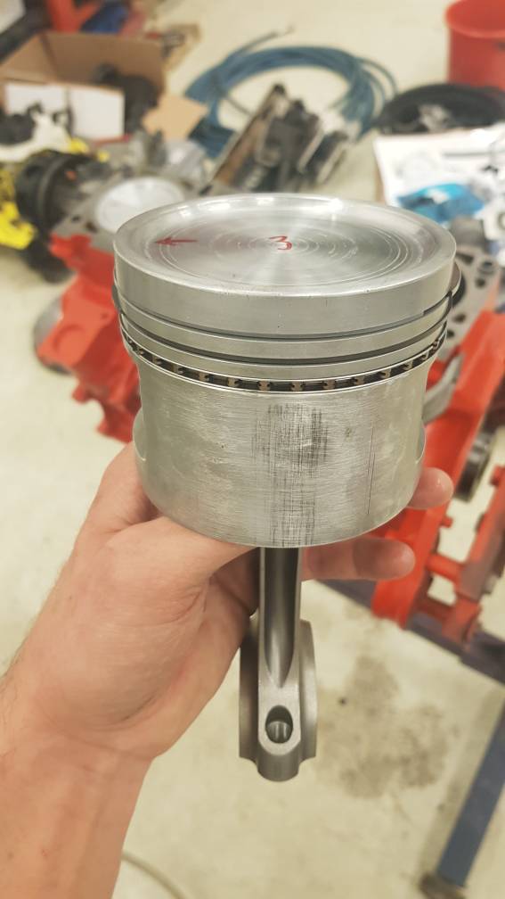

Jeg endrer planer fortere enn dama bytter truser... Jeg gikk for 145mm råder med arp2000 og dreide b23et stempler til slutt. Better safe than sorry. Sveisa også inn an10 oljeretur. Stempelringer ble justert så ingen ringgap havner på trykkside. Ca 120° mellom gapene

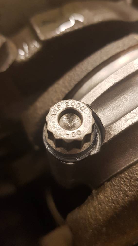

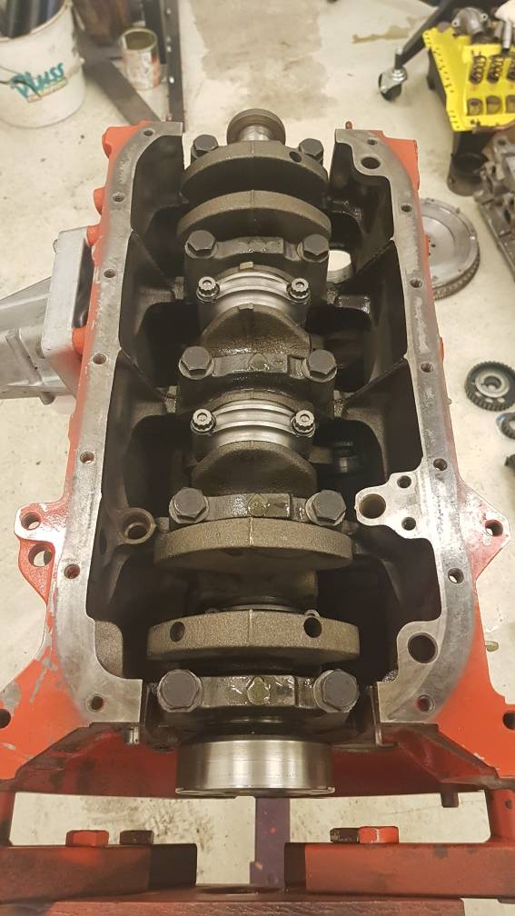

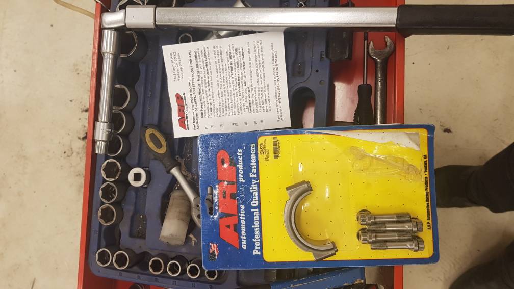

Jeg har surfet litt på nett angående moment på arp boltene.. i papiret som fulgte med så sto det at det var anbefalt å bruke måleur og kontrollere boltene med, men man kunne også trekke de til med 55ft-lbs noe som tilsvarer 75nm. Dette har jeg gjort og motor går veldig lett og fint rundt. Når jeg titter på f.eks acm og andre kjente levrandører så skal 3/8" - 1.600" bolter trekkes til med 62nm. Burde jeg følge papirene som fulgte med boltene eller skal jeg følge acm og de andre som sier 62nm?
Du bør trekke til det momentet som de boltene som du bruker, er oppgitt til å skulle ha, d.v.s. 75 Nm slik jeg oppfatter det.
Det er så mye pillråtten svindel rundtom i dag at man ikke kan stole på noe. Det finnes faktisk kinakopi ARP bolter. 😂
Det er særdeles tvilsomt at disse tåler å bli trekt med det samme momentet som genuine ARP bolter.
Som så mange andre som skal overleve i bransjen, så er vel SPM og ACM også kinakonger?
Omtrent alt du får kjøpt av H-profil til en overkommelig penge er vel kinavare, dessverre. Dog er det forskjell på bra og dårlig kinavare da [emoji4] Dette er genuine ARP, så da stoler jeg på monteringsbeskrivelsen. Jeg ble bare litt i tvil siden boltene og rådene ikke er kjøpt som et komplett kit, og det fulgte derfor ikke med noe beskrivelse med rådene. :)
Er vel forskjell i newton ved bruk av arp fett og ikke også.
Ja dette var med fett på både skiva og på bolten, som anvist i bruksanvisningen :) Noe som da betyr at momenter fort er høyere enn 75nm uten fett
Oljepumpa er rengjort og montert igjen, 12.9 studs er montert og ny elring toppakning er på plass. Den originale oljepumpa var helt strøken innvendig! Og den har vært med i +/- 800000km [emoji44] Var tenkt å montere en oljepumpe fra FT, men når jeg åpna den hadde den store sår i både drev og i huset.. Så den har spist litt grov olje [emoji28] Nå skal jeg få bytta kam i Scimec-toppen min, så skal den skrues på plass.

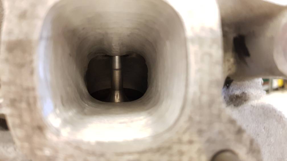

Grenrøret skal ikke brukes. Det blir original turbomanifold som er portet opp til T3 størrelse

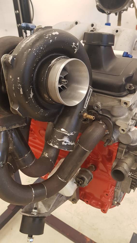

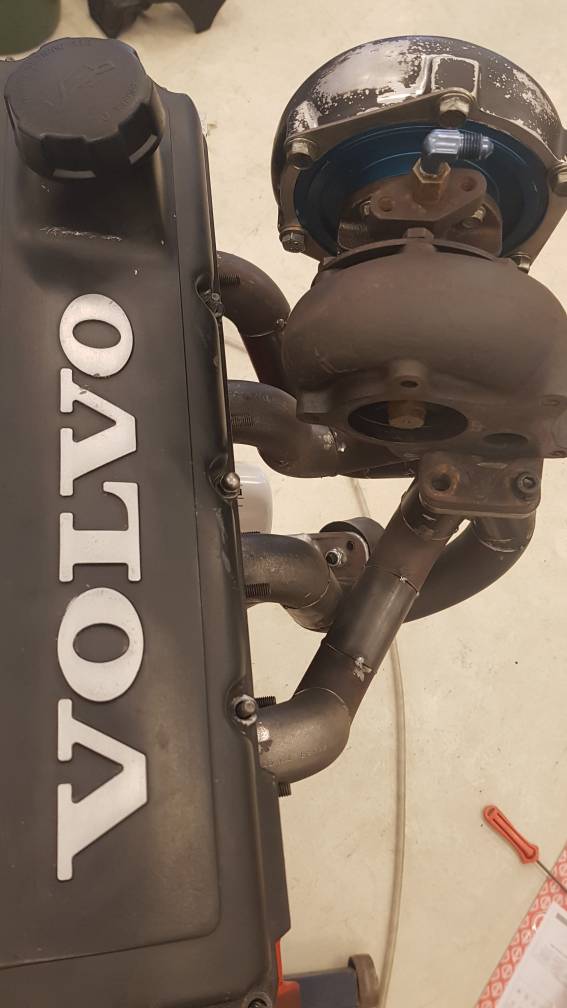

Ta deg god tid og gjör godt arbeid. Braketten må väre solid og se til at actuatorstangen "söker" pinnen på WG armen av seg. Den må ikke bomme med mye slik at den må dyttes sideveis eller opp eller ned mer enn noen mm for å kobles på. Det er helt korrekt når du tilsetter trykkluft og actuatorstangen går utover og mer eller mindre bare faller på plass av seg selv. :) Det har iallefall värt mitt mål når jeg har gjort dette selv. :)
Ja nå ser jeg fram til våren [emoji4] ja må få lagd meg en solid og god brakett, så det blir helt korrekt med staget. Jeg ble overrasket over hvor stor wastegateklaffen var! Bare vandt med slike små jeg vettu..

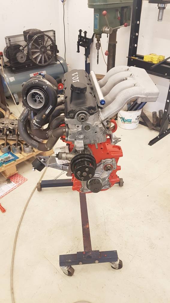

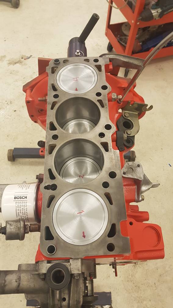

Synes dette ble en veldig fin kombo. ASS motorfester ble også montert. Nå går jeg bare å venter på kortere ventiler så jeg får gjort ferdig toppen. Da kan toppen trekkes til og da står det egentlig kun igjen montering av div komponenter og innsprut.
http://forum.vccn.no/img-dump/2019/01/204.jpg
Maskinen ser strøken ut! [emoji1786]
Ser veldig bra ut [emoji3]
Sent fra min F5321 via Tapatalk
Ja den ble fin [emoji16]
