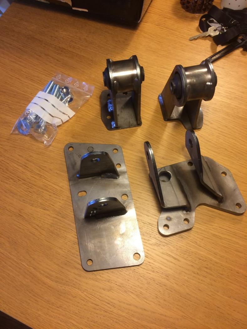

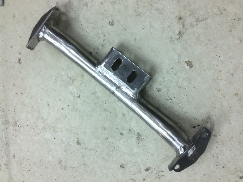

Da var delene smidd sammen. :)
http://forum.vccn.no/img-dump/2017/01/113.jpg
http://forum.vccn.no/img-dump/2017/01/114.jpg
Flott arbeid ;)
Ser veldig bra ut den der :)
Takker. :)

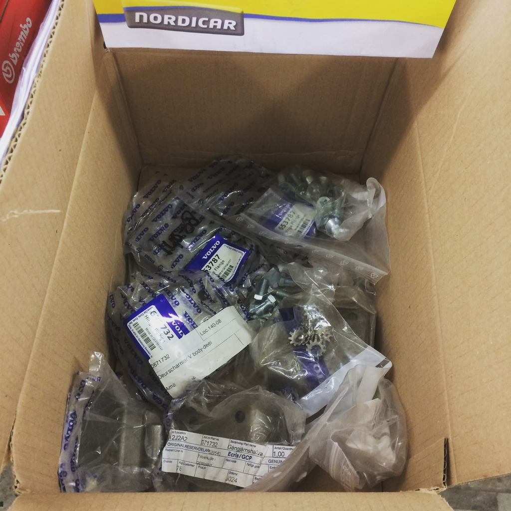

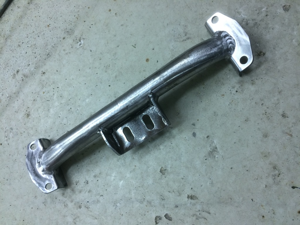

Her er dagens lille "byggesett".
http://forum.vccn.no/img-dump/2017/01/124.jpg

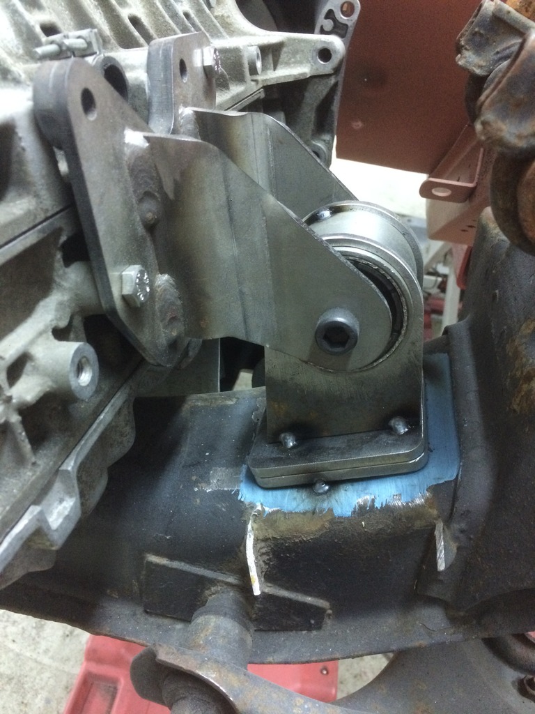

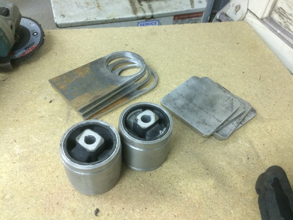

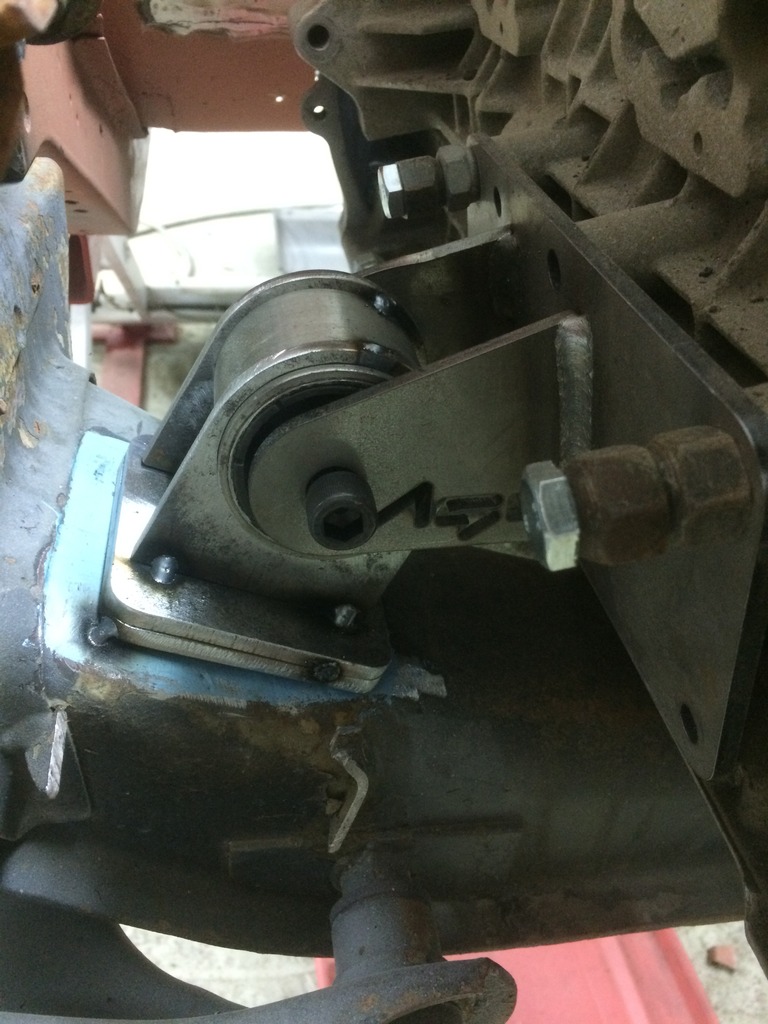

Motorfester på gang og ja:D Gleder meg til og sjå motor og gir skrudd fast i bilen:)
Sveiser du hylsene til motorfestene med foringane inni?
Girtraversen blei utruleg bra:)
Takker. Blir vel å sveise med motorfestene inni, men de skal ut før pulverlakkering og nye skal inn etterpå. :)
Ser ut som det blir ganske bra motorfester det der :)
Kan jeg spørre om hvilke foringer du bruker som motorfester?
Sent fra min D6603 via Tapatalk
Stemmer. Brukes på 525i, 528i, 530i og Z8 ser det ut til.

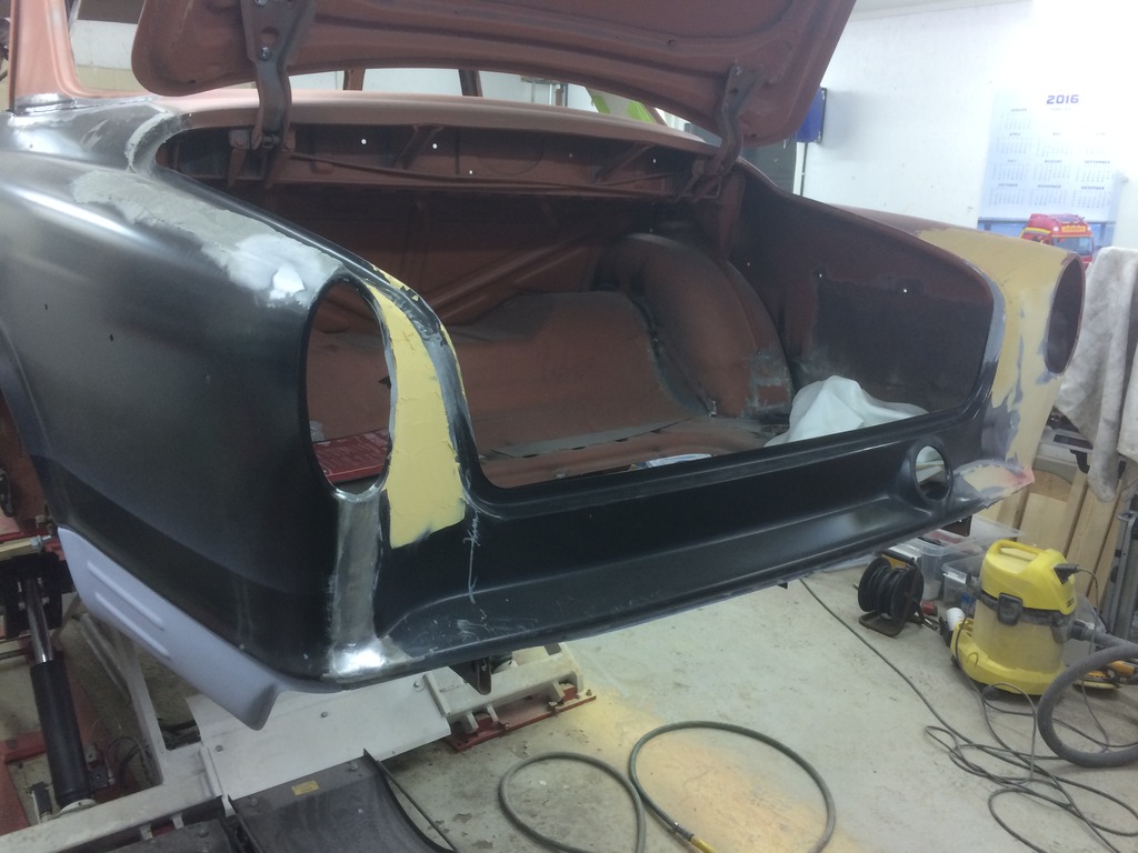

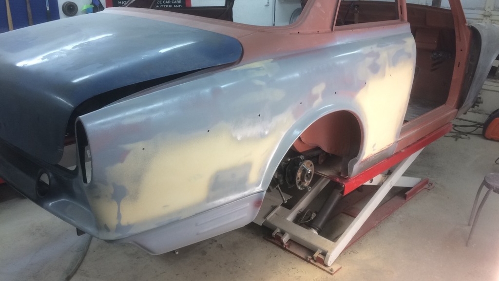

Grunnarbeidene skrider fram. Blir nok ganske mye sparkling før karroseriet er så slett som det skal være.
http://forum.vccn.no/img-dump/2017/01/138.jpg
Også i hekken har sparklingen startet. Finnen øverst på den nye bakskjermen hadde litt feil form så der prøver vi å gjenskape formen med litt tinnsparkel.

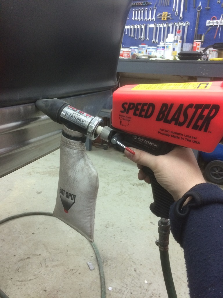

Sandblåsing med punktsandblåser i sprekken. Etterpå ble sand blåst/pirket fort.
http://forum.vccn.no/img-dump/2017/01/140.jpg

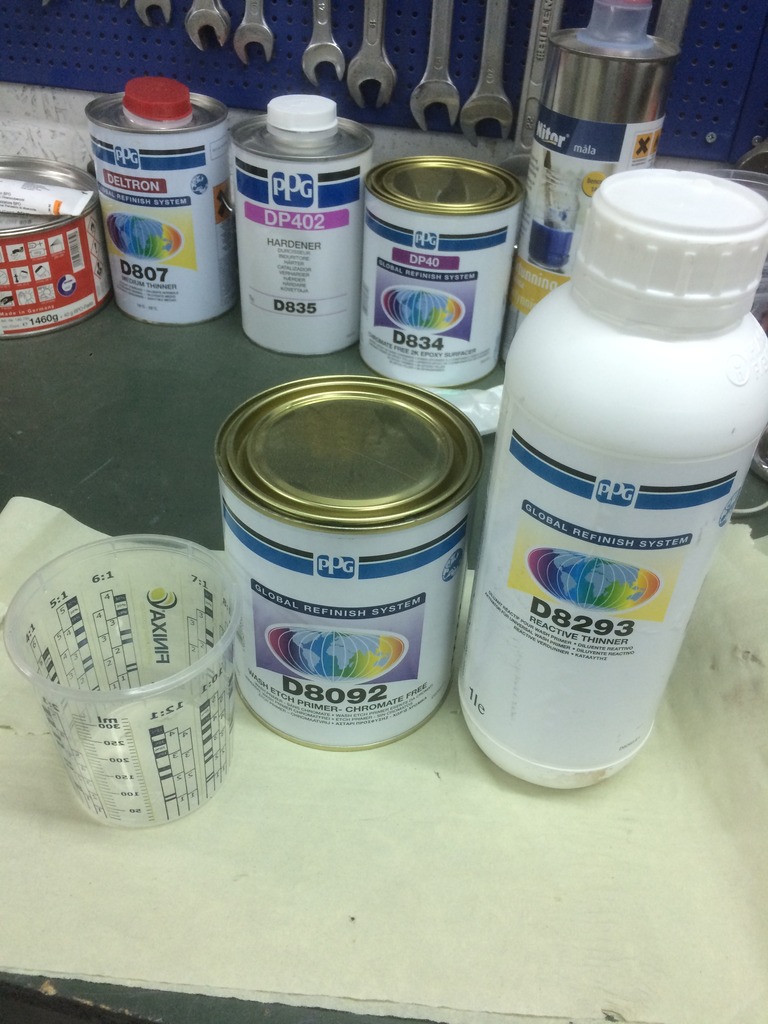

Et tynt lag med syregrunning skal sprøytes på.
http://forum.vccn.no/img-dump/2017/01/142.jpg

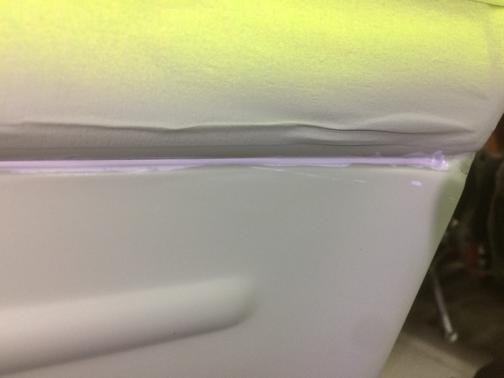

Etter at syregrunninga var lagt på blandet jeg en skvett med epoxygrunning som jeg påførte inni sprekken med "hestesprøyte". Påførte i flere runder slik at sprekken ble helt mettet.
http://forum.vccn.no/img-dump/2017/01/143.jpg
Her ser vi epoxy kryper inn mellom platene og kommer ut på baksiden. Etter dette sprøytet jeg et strøk epoxy over hele området. Da er det klart for lakkering og fuging.
http://forum.vccn.no/img-dump/2017/01/144.jpg

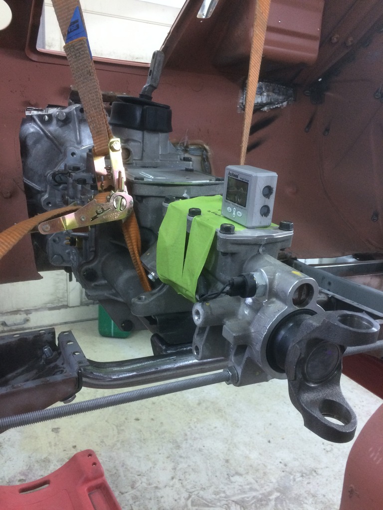

Som dere kanskje har skjønt av bilden jeg har posta de siste par dagene så driver jeg med motor og girfester. Her er en liten treinnretning jeg lagde for å få motoren i senter i motorrrommet.
http://forum.vccn.no/img-dump/2017/01/145.jpg

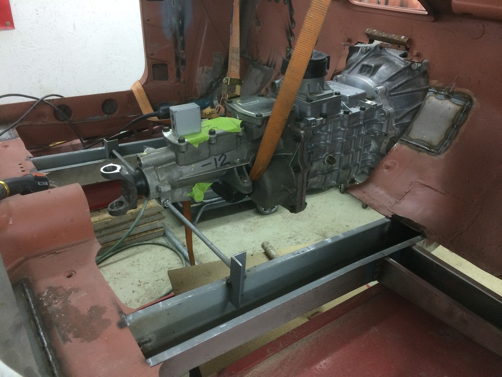

For å sentrere girkassen ble det brukt gjengestang slik at denne kunne finjusteres.
http://forum.vccn.no/img-dump/2017/01/146.jpg

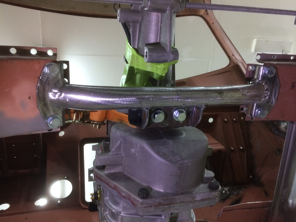

Slik ble girkassefestet når det var ferdig. De originale brakettene mot rammevangene er flyttet noen centimeter for å passe.
http://forum.vccn.no/img-dump/2017/01/147.jpg
Ovenfra ser det slik ut. Er ikke mye styrke i festene før dørkplata i bilen er på plass.
http://forum.vccn.no/img-dump/2017/01/148.jpg
Også motorfestene har tatt form. Plata som er nederst mot traversen skal sveises fast og det skal være skrudd forbindelse mellom motorfestet og denne plata.
http://forum.vccn.no/img-dump/2017/01/149.jpg

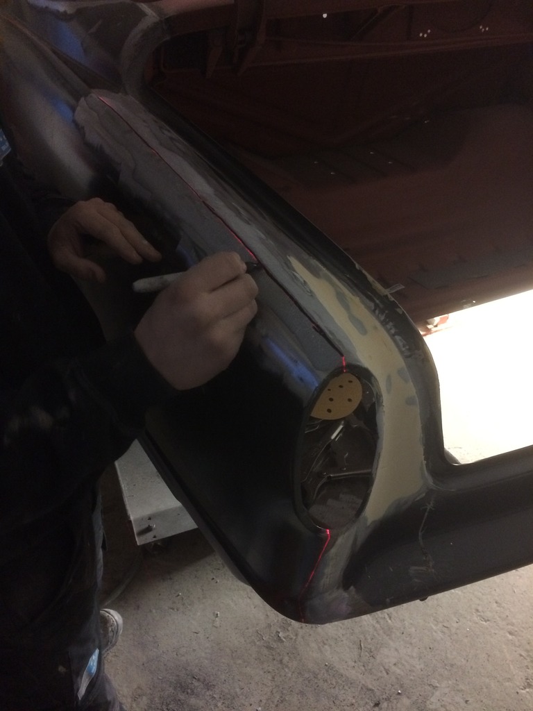

Har hatt ei skikkelig økt i garasjen i dag også. Det har gått mye i grunnarbeid på bakskjermene. Ikke mye å vise bilder av. Har stort sett jobba med høyre bakskjerm og bakstykket i dag, men starta også litt på finnen på venstre side. Der var det litt annen form på finnen enn det er originalt så vi prøver å gjenskape riktig form. Her tyr vi til laser for få "spissen" på riktig plass og rett og fin.

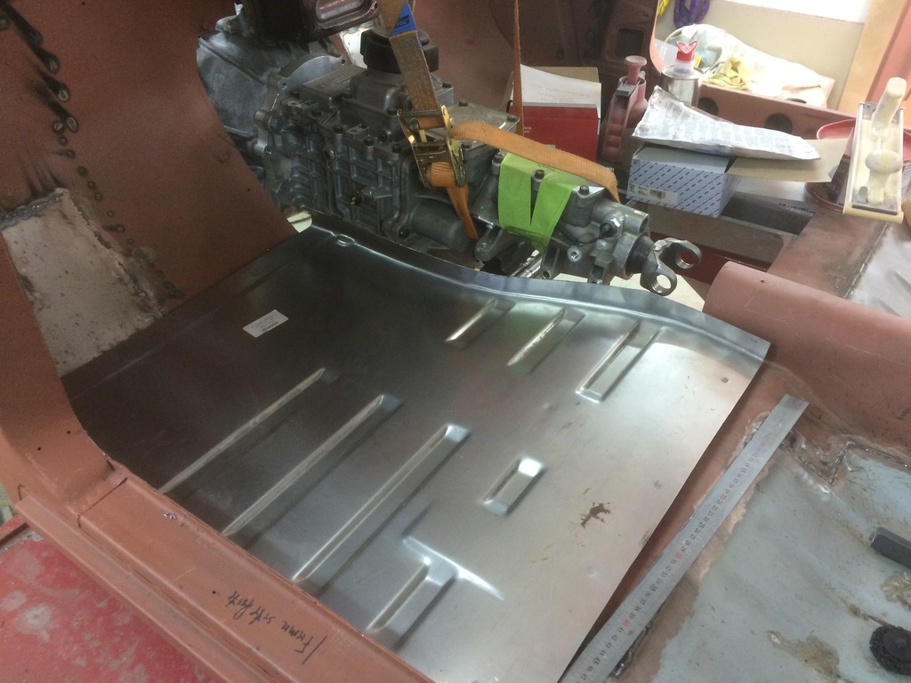

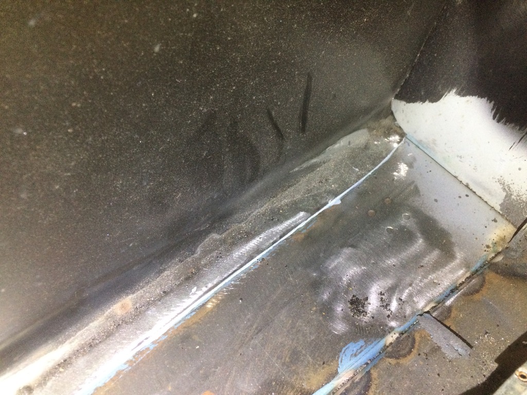

Tilpassa også dørkplata på førersida og starta såvidt på den på passasjersida. Her har jeg bøyd opp kanten på plata for ha noe å sveise girtunnellen mot. Tunnellen bakover må også bygges om mye så må vel få bestilt opp mellomaksel snart.
http://forum.vccn.no/img-dump/2017/01/207.jpg

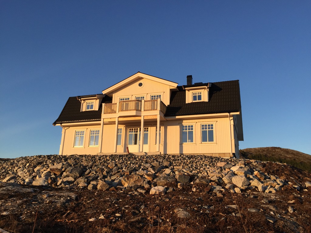

Da har det vært stille her lenge, kan dessverre ikke melde om de store oppdateringene da jeg for tiden stort sett er opptatt med jobb og bygging av hus. Blir alt for lite tid til bilen av slikt.
Huset ser nå sånn ut nå. Utvendig er det så å si ferdig. Jeg har nå startet for fullt med egeninnsatsen, altså alt det innvendige. Har fått isolert og lagt dampsperre i taket, samt avrettet gulvet før jeg måtte dra på jobb. Når jeg kommer hjem blir det husbygging for fulle mugger igjen.
http://forum.vccn.no/img-dump/2017/04/885.jpg

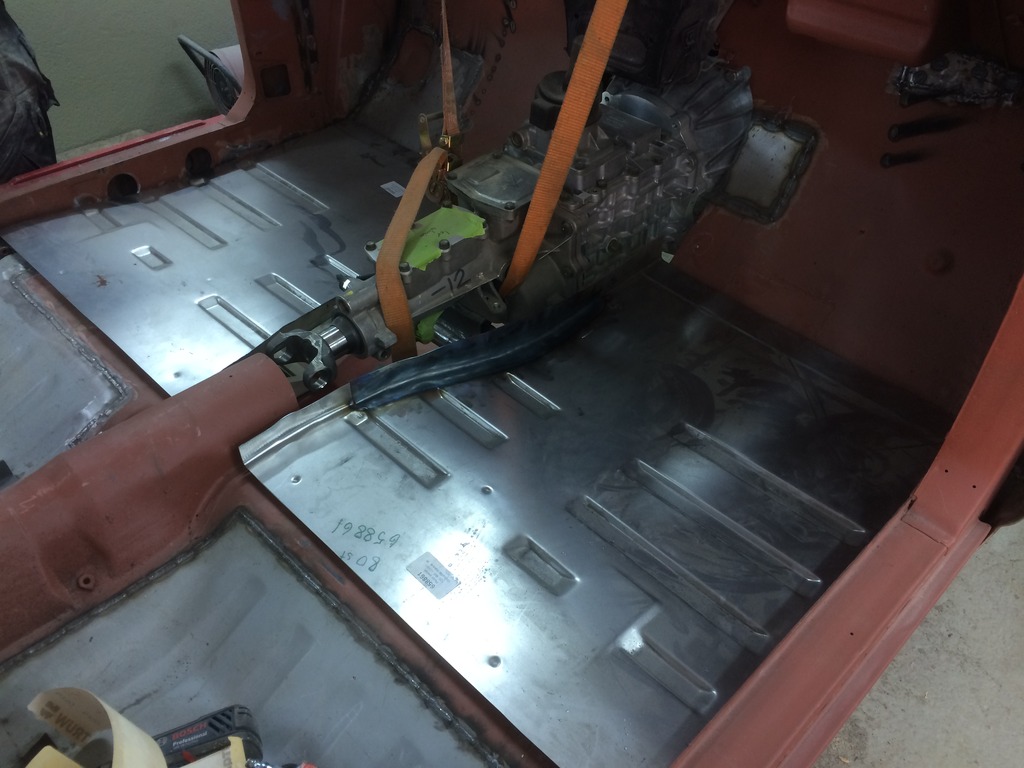

Dørkplatene er nå grovtilpasset på begge sider fram. Måtte endre forma en god del på plata på passasjersida for å få nok plass til girkassen. I det blåglødede området er det normalt en liten innsving på den originale girkassetunnelen. Er ikke så alt for mye jobb igjen med tilpassing før jeg kan begynne å forme til en ny girkassetunnel. Blir nok også en del jobb i torpedoveggen rett over girkassen da det er for lite plass der originalt.
http://forum.vccn.no/img-dump/2017/04/886.jpg

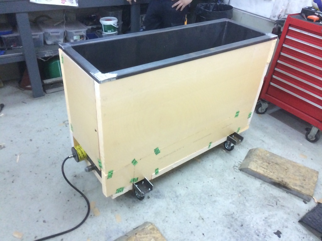

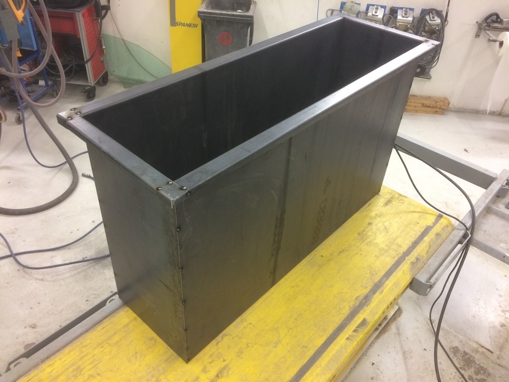

Før grunnarbeid på dører/skjermer starter vil jeg sikre at all rust er borte. Har derfor snekret sammen et syrebad slik at jeg kan bade slike deler i Strip-all. Framskjermene på Amazonene er ganske store, så det ble et kar på over 400l.
http://forum.vccn.no/img-dump/2017/04/888.jpg
Her er karet nesten ferdig. Isolert med 50mm XPS og med 3kW varmelement montert. Karet er nå feridg og trekt utvendig med duk/presening. Termostat er snekret sammen og 90kg med Strip-all er kjøpt inn. Så når jeg kommer hjem fra havet om noen få dager så blir det å duppe deler.
http://forum.vccn.no/img-dump/2017/04/889.jpg

Kjekt med oppdatering her igjen!:D Skal du syrebade heile framskjermane, dører, osv?:)
Jepp. Framskjermer og dører i hovedsak. Blir vel også å ta litt understellsdeler.
