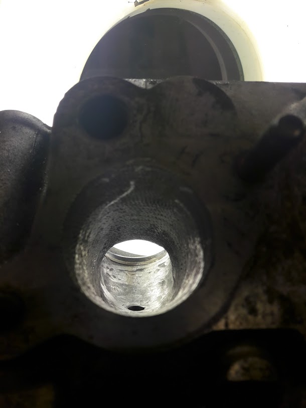

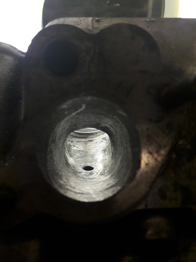

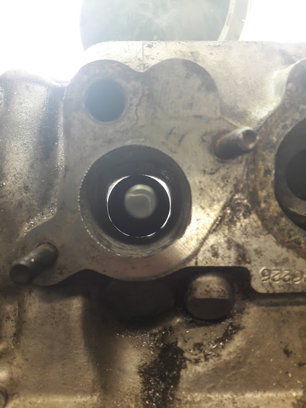

Har så smått begynt å pusle lit med bilen igjen. Prøvde meg i dag på lit porting av en 530 jeg hadde liggende i deler på hylla. Prøvde trikset med å bruke en 35mm eksosventil som tolk til denne kom helt inn til styringen. Fik etter hvert til dette og resultat kan dere se under. Har nesten kun fjernet materiale fra taket og lit fra sidene i innsugskanalen for å få eksosventilen gjennom. gulvet og "innersvingen" er så og si urørt. Håper det er noen kloke hoder her som kan komme med råd og hint om jeg er på rett veg eller ikke. Hvis resultatet av dette hadde blit noen lunde brukbart hadde det vert gøy å prøve den på bilen etter hvert. Kanskje da også med større eksosventiler... :cool:

fjerner materiale der lyset ikke skinner gjennom.

Med lit lirking kommer eksosventilen helt gjennom

Du her oppfattet dette helt korrekt og er på helt rett vei, men husk at sluttresultatet skal være slik at du skal klare å lirke en 35 mm ventilen gjennom kanalen uten at gulvet er portet. Hvis sluttresultatet, etter at du har slipt, glattet og pusset hele kanalen, blir slik at du lett trør en 36 mm eller større ventil gjennom, da kan taket være i tynneste laget.
38 mm eksosventiler på originale seteringer gir godt resultat i forhold til kostnad på en lavkompmotor som går på pumpebensin og hvor det lades slik man skal på lavkomp. ;)

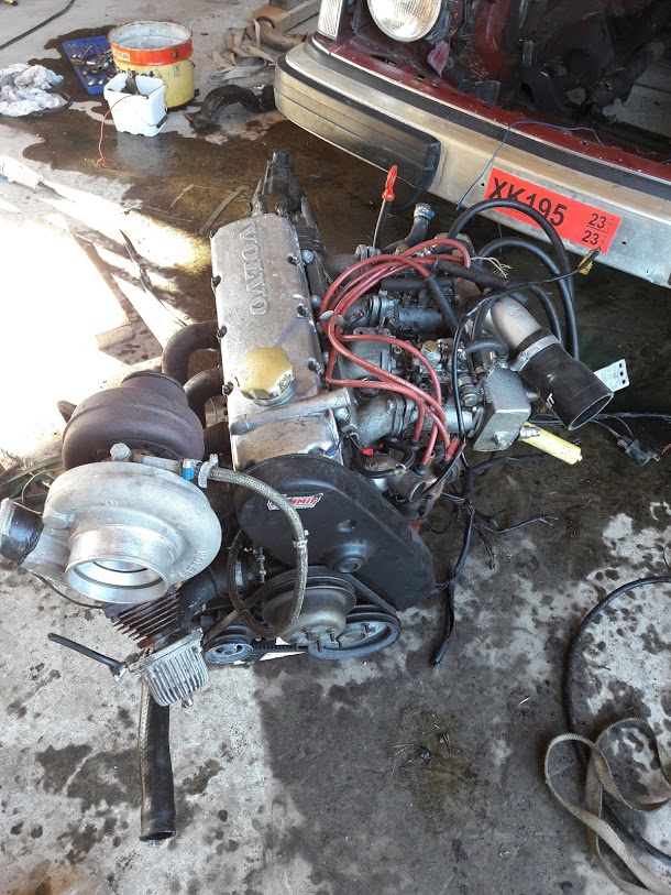

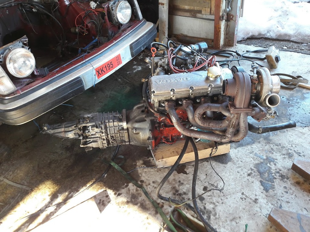

Motor ute
http://forum.vccn.no/img-dump/2017/04/936.jpg
http://forum.vccn.no/img-dump/2017/04/937.jpg

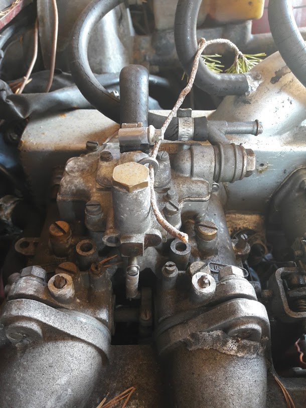

Også et bilde av hvordan choken har blidt betjent. Vet ikke om dette sier mest om latskapen min eller faktisk hvor lettstartet denne motoren har vert :cool:
http://forum.vccn.no/img-dump/2017/04/938.jpg

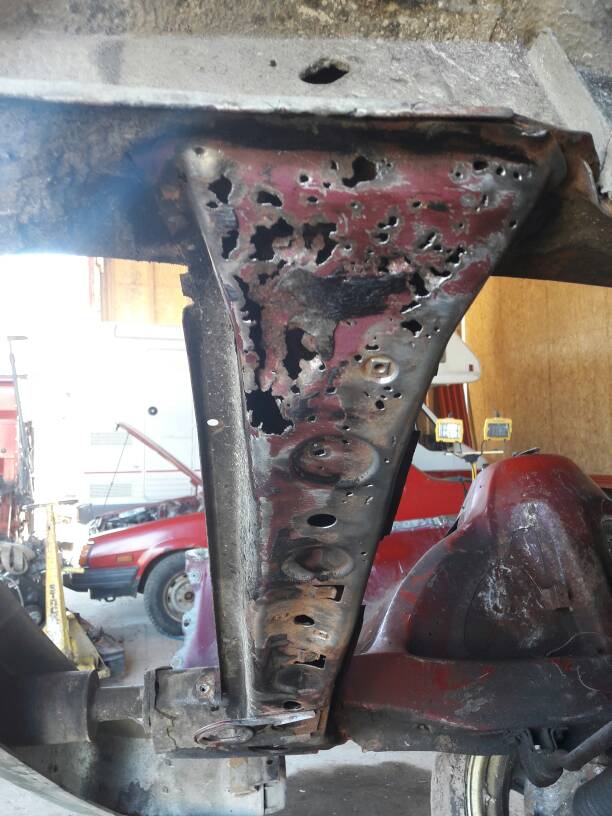

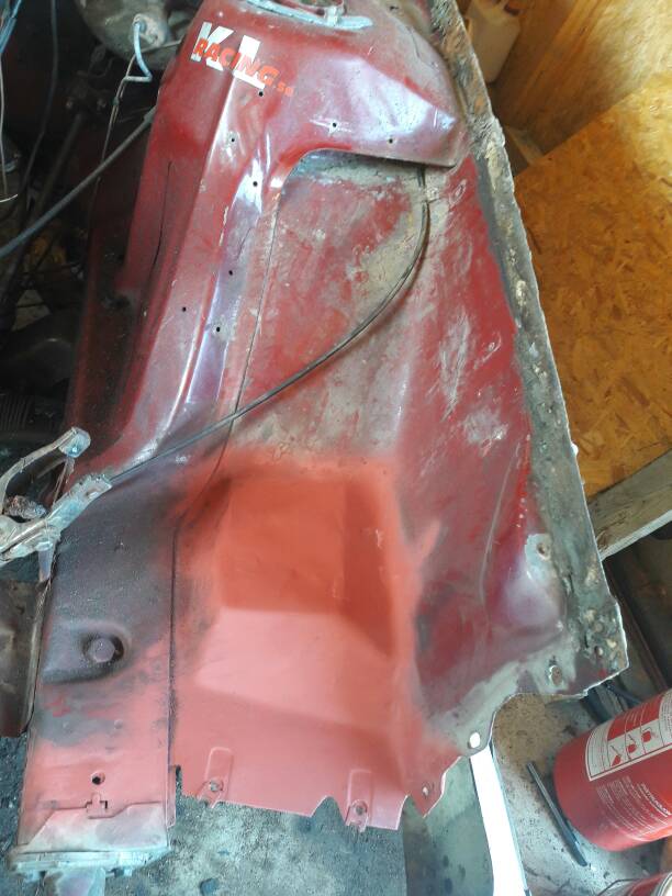

Her baller ting fort på seg gitt. Begynte like gjerne å rense motorommet og fjernet framskjermene for å se etter rust. Der fant jeg to små hull som må sveises http://forum.vccn.no/img-dump/2017/05/48.jpghttp://forum.vccn.no/img-dump/2017/05/49.jpg
Har også begynt å sveise rust på bilen. Tenkte at jeg like gjerne kan gjøre det først som sist når bilen allerede er såppas ribba. Må si det er overaskende lite hull til å ha rulla 550k km! Klart rust er d på de vanligste stedene men ikke så galt som man skulle tro.

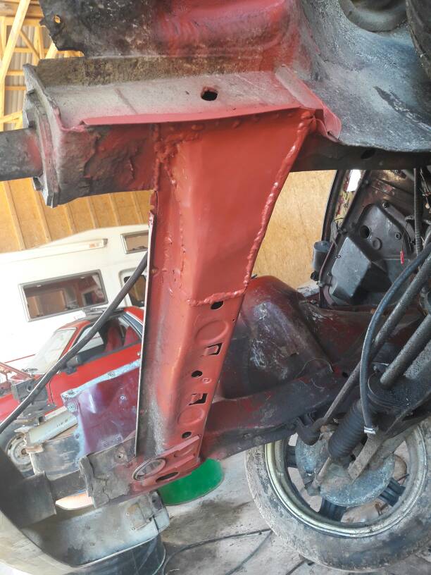

En god del rust i frembjelken..
http://forum.vccn.no/img-dump/2017/05/50.jpg

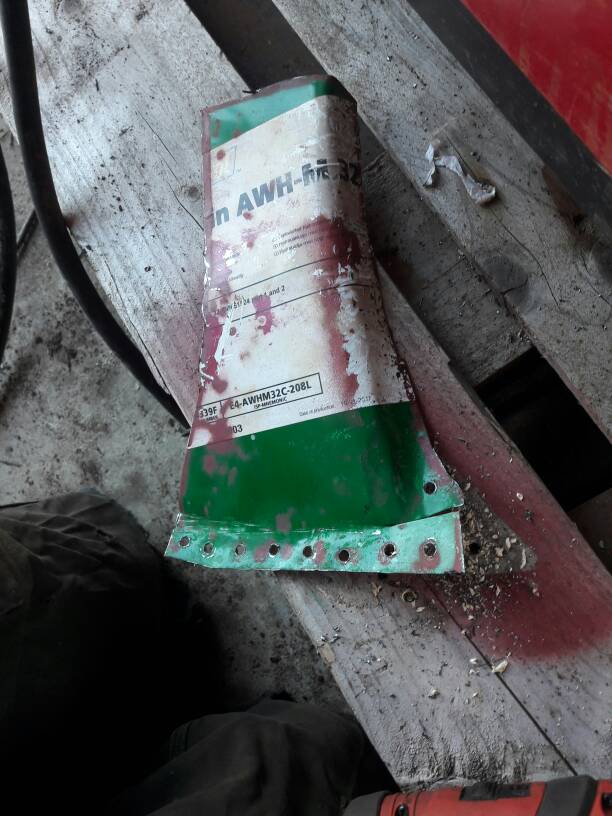

Olejefat fra castrol fungerer som bot
http://forum.vccn.no/img-dump/2017/05/51.jpg
Ikke pent men forhåpentligvis solid og uten rust
http://forum.vccn.no/img-dump/2017/05/52.jpg

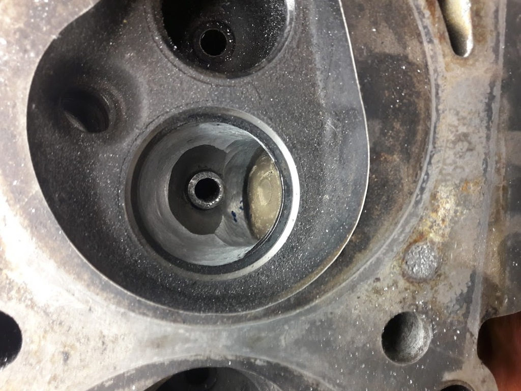

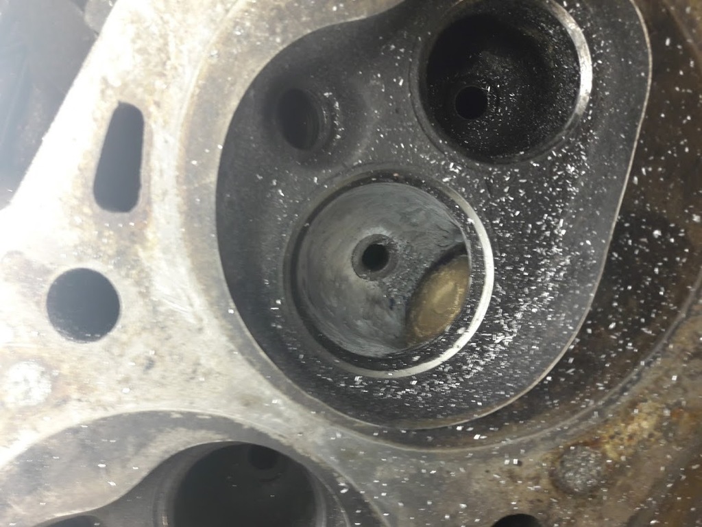

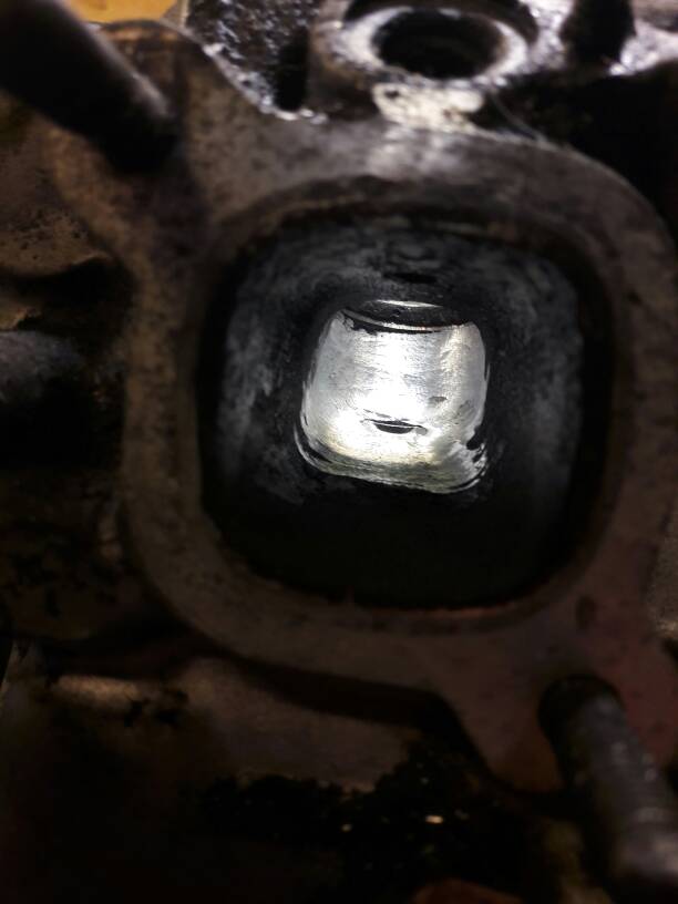

Har prøvd meg lit på 530 toppen igjen også. Trenger litt tips til hva man bør gjøre med eksoskanalen.
Prøvde meg på å åpne opp en eksoskanalen rundt setet og i taket ved ventilstyringen og der kanalen har en liten "avsats eller innsnevring. Fjernet denne men vet ikke om det er rett. Ser da hvertfall bedre ut for et utrent øye som mitt http://forum.vccn.no/img-dump/2017/05/56.jpg

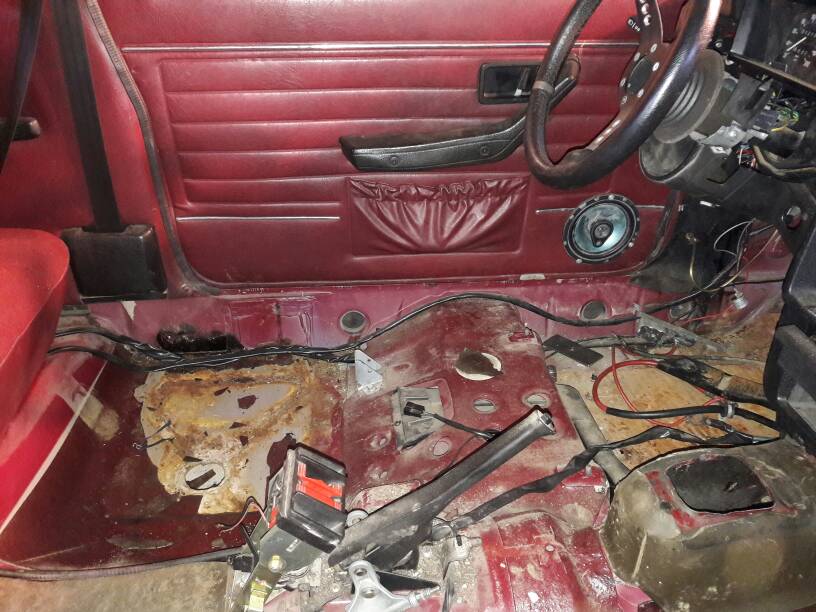

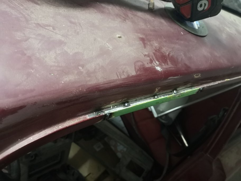

Fått ribba litt til. Tat ut stoler og gulvteppe. Greit å være på den sikre siden sel om det ikke er alverden med sveising her.
http://forum.vccn.no/img-dump/2017/05/102.jpg

Her har jeg vert før å sveist gitt...
http://forum.vccn.no/img-dump/2017/05/104.jpg

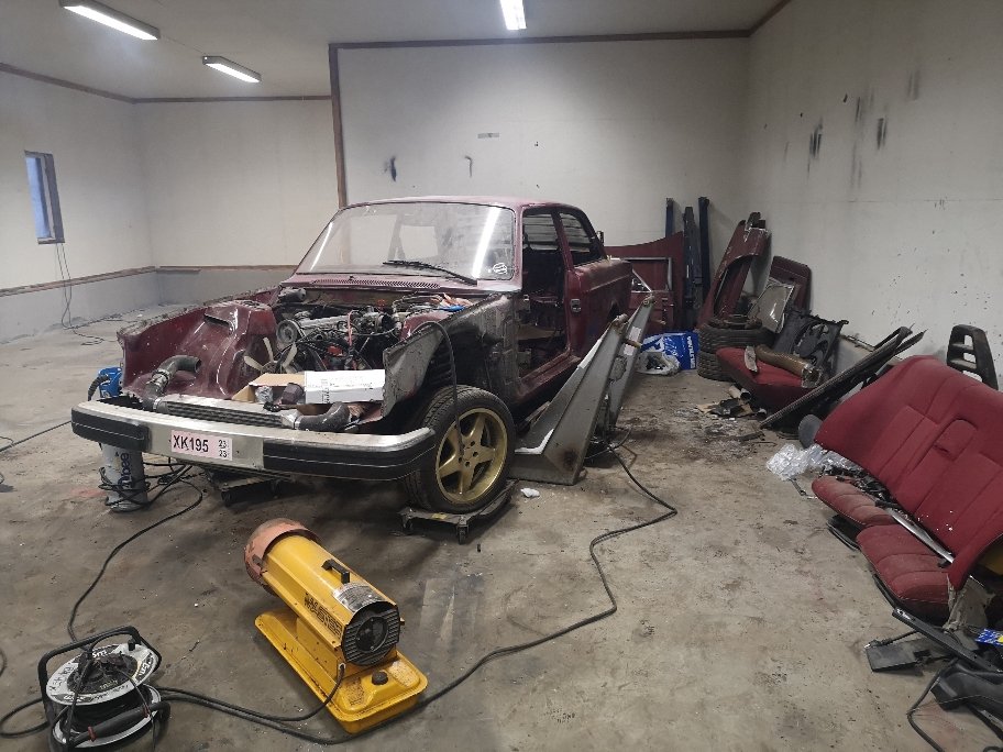

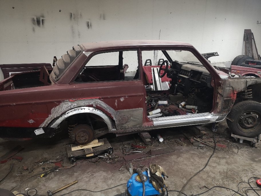

Har vert stille her en lang stund. Men nå har det begynt å skje saker igjen.

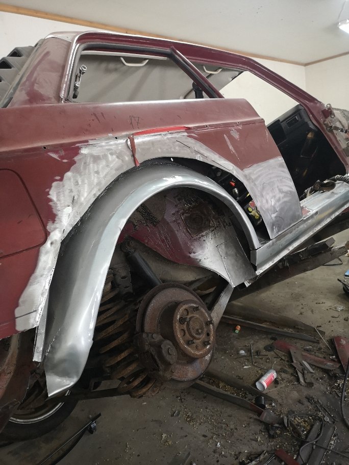

Den siste tiden har gått med til en hel del rustsveising. Alt av lakk er kjøpt inn så håper på å få den klart til lakkering i løpet av vinteren. Men time will show [emoji28]For tiden er det satt tilbake den orginale b21a motoren. Men driver også å lurer litt på om jeg skal bytte ut den gode gamle b21at motoren med en 1uz 4.0 32v v8 da regelverket for ombygging av veteranbiler hal blit litt mer lempelig.
Men uansett, først skal karosseriet bli ferdig.

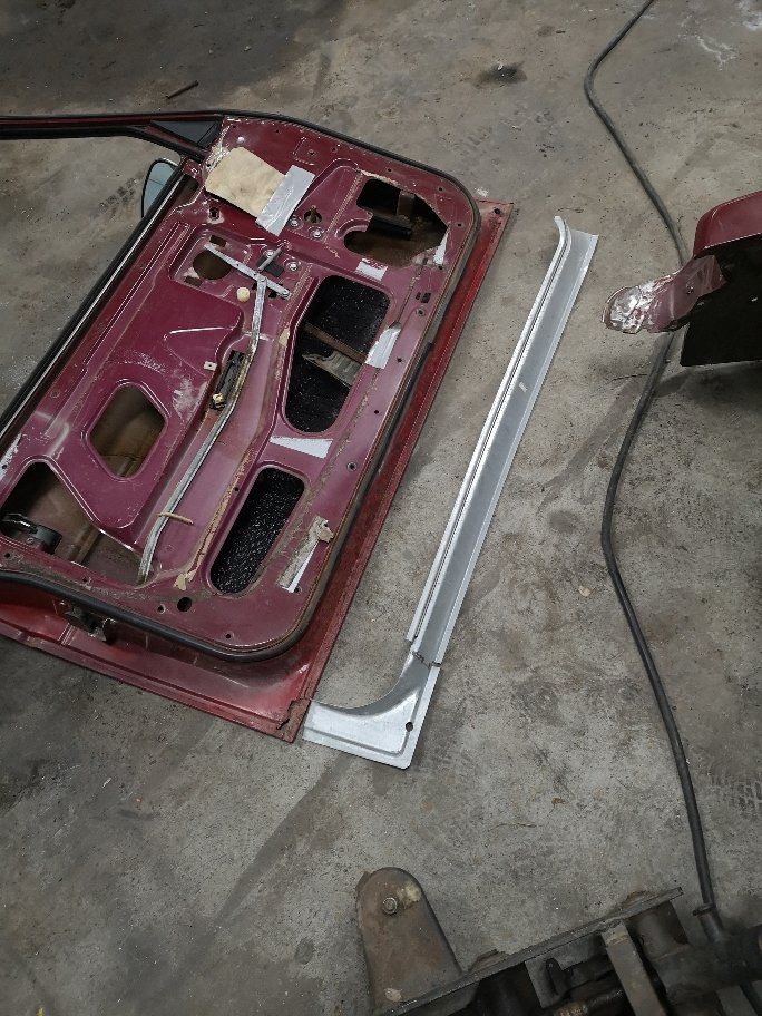

Jørgenrud har mye rart. Også sveisedel til nedre del av 242 døra [emoji106][emoji106]http://forum.vccn.no/img-dump/2021/02/27.jpg
