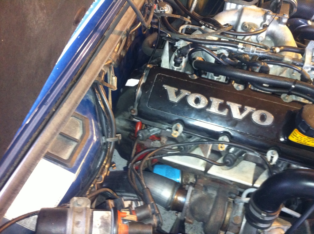

Det drypper av og til olje fra fordelerlokket bak på motoren. Rekner med at det er simmeringen som er kaputt. Mykje arbeid å bytte denne? No blir det ikkje gjort meir med bilen før etter ferie uansett, men det kunne vere kjekt å veta sånn at eg veit kva som ventar meg :p
Tror det er lettest å ta av toppdekselet. Toppdekselpakningen går jo over der goså, så kan jo være den lekker litt. Like greit å åpne for å bytte toppdekselpakning når du først holder på :) Vil tro det er lettere å komme til også.
Må nok av med den. Blir trangt visst ikkje :)
Du har pm :)
Toppdekselpakning og ny simmering har eg liggandes, så det er ingen problem :)

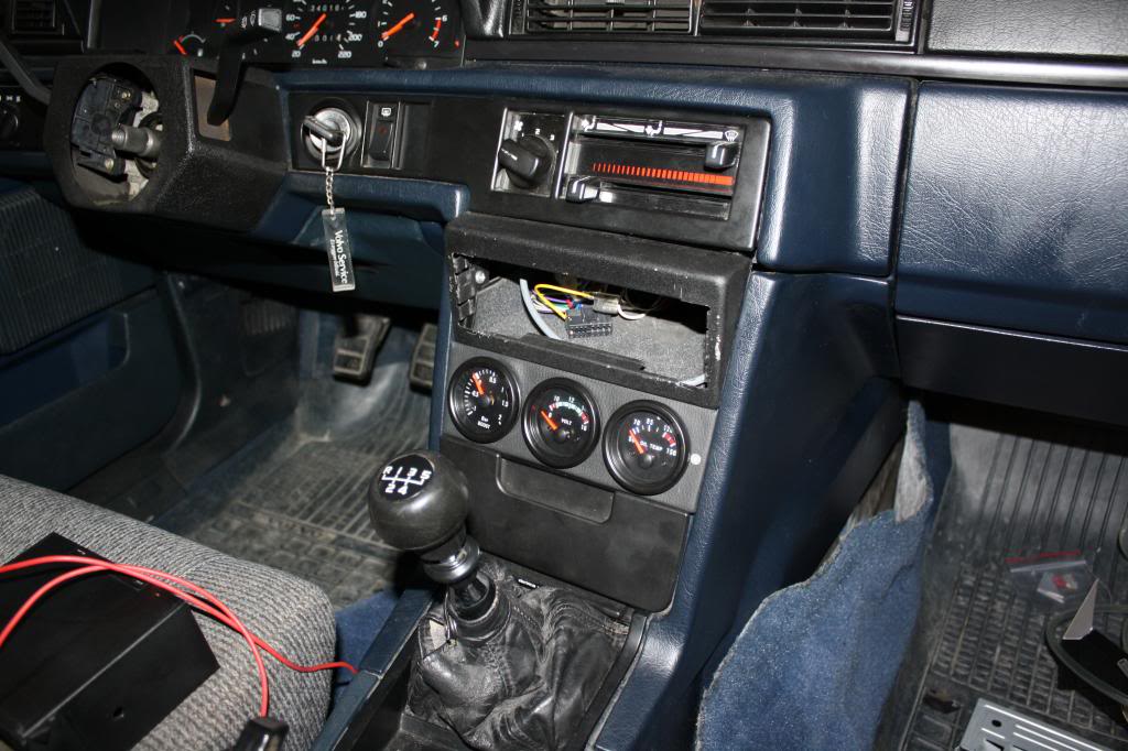

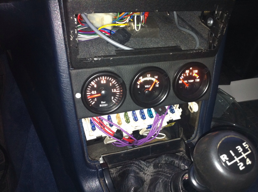

Putla litt på med bilen i helga, fekk laga meg ein målerpod til målarane eg handla på Biltema for litt sio. Blei ganske bra :)
http://forum.vccn.no/img-dump/2013/08/232.jpg

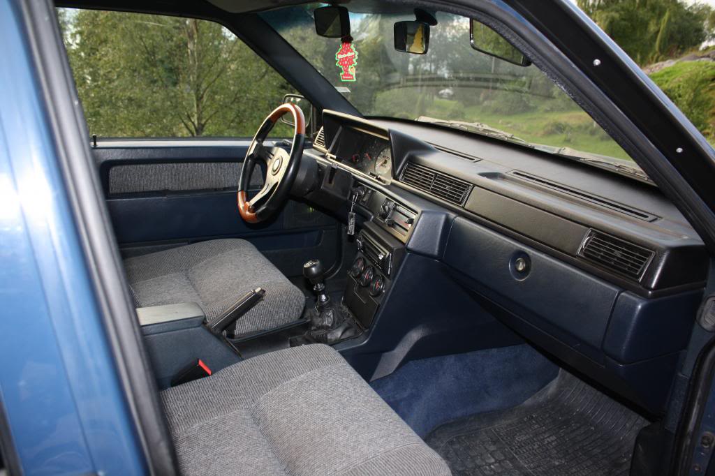

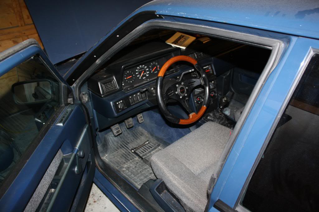

Montert sportsratt i dag :)
http://forum.vccn.no/img-dump/2013/08/270.jpg

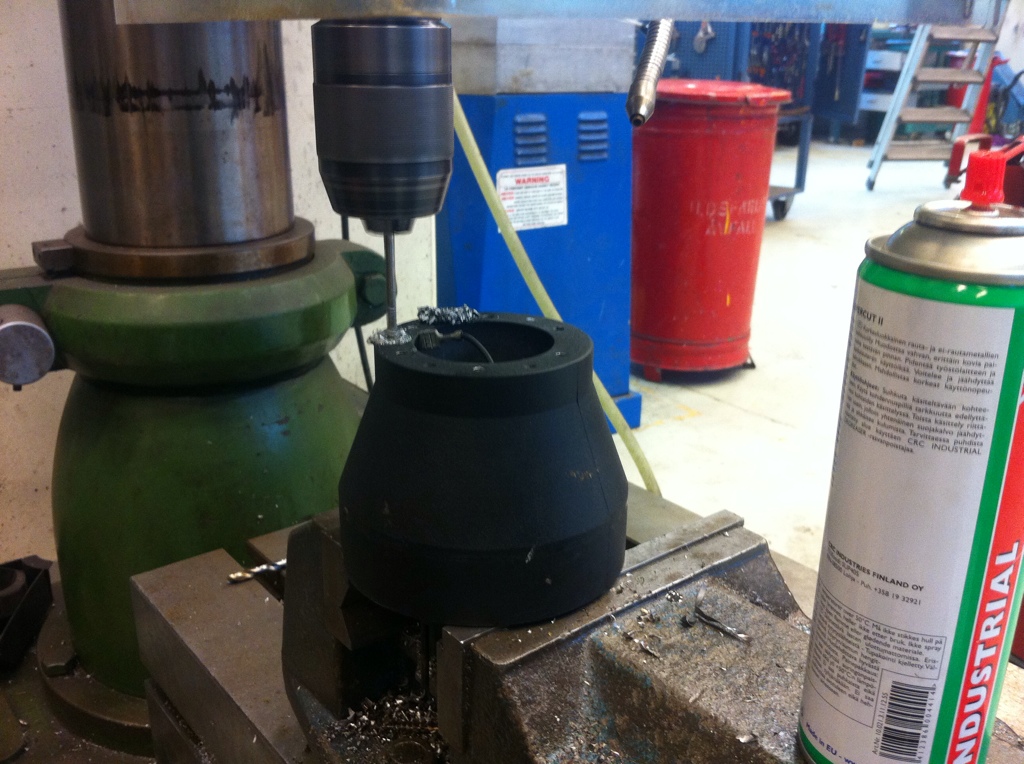

Måtte lage ny boltsirkel i navet. Var allerede bårt opp starthol fra fabrikk så det var bare å spenne den opp å borre heilt igjennom og gjenge opp.
http://forum.vccn.no/img-dump/2013/08/271.jpg

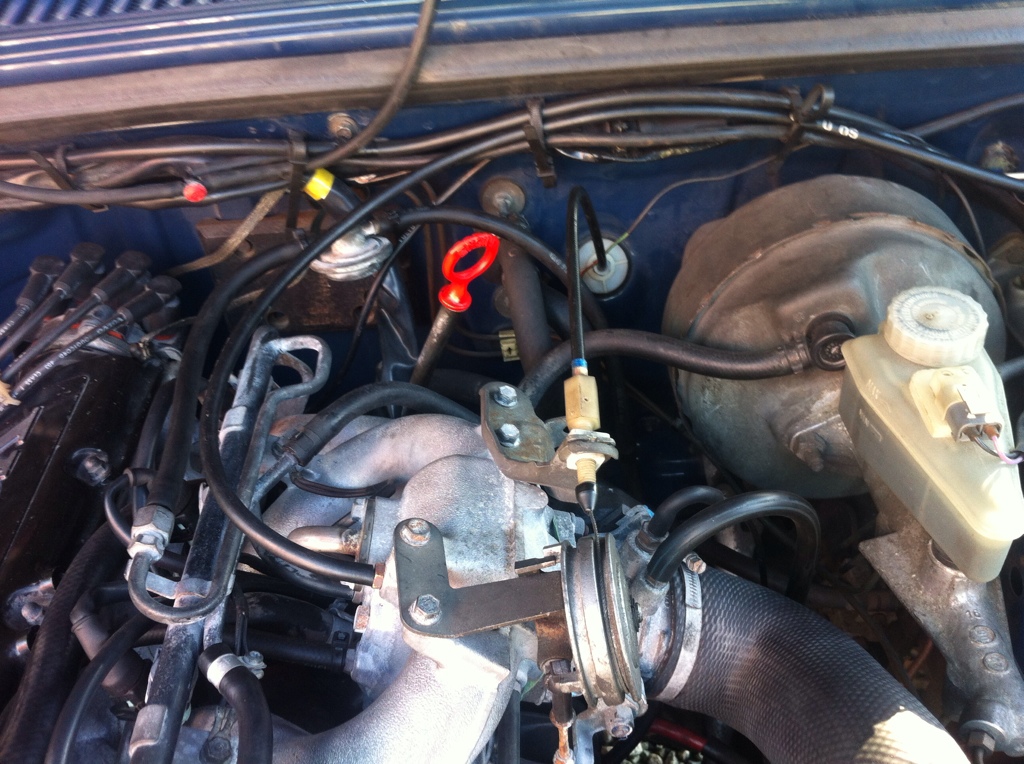

Kjøpte slange å fekk kobla opp turbotrykksmåleren, gjekk smertefritt :)
Hadde ein nippel til overs som passa på innsuget så eg montert denne tilbake og satte slangen innpå.
http://forum.vccn.no/img-dump/2013/08/443.jpg
Sånn :)
http://forum.vccn.no/img-dump/2013/08/444.jpg
(Beklager dårlige mobilbilder, men kameraet var ikkje nærheten :))

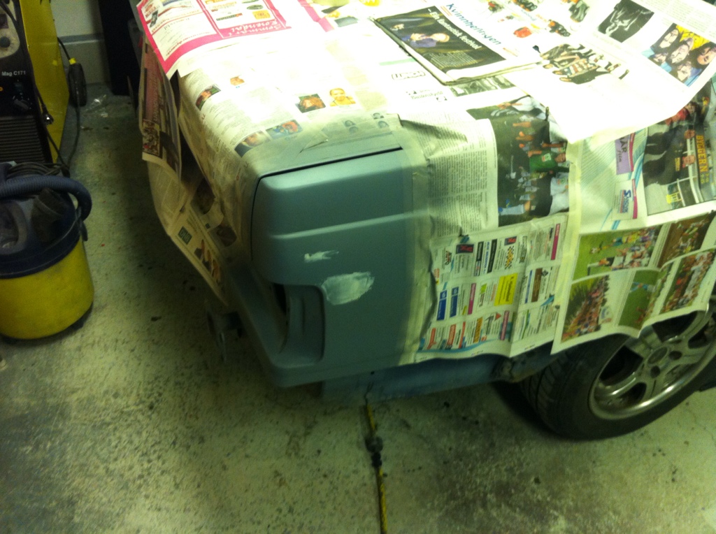

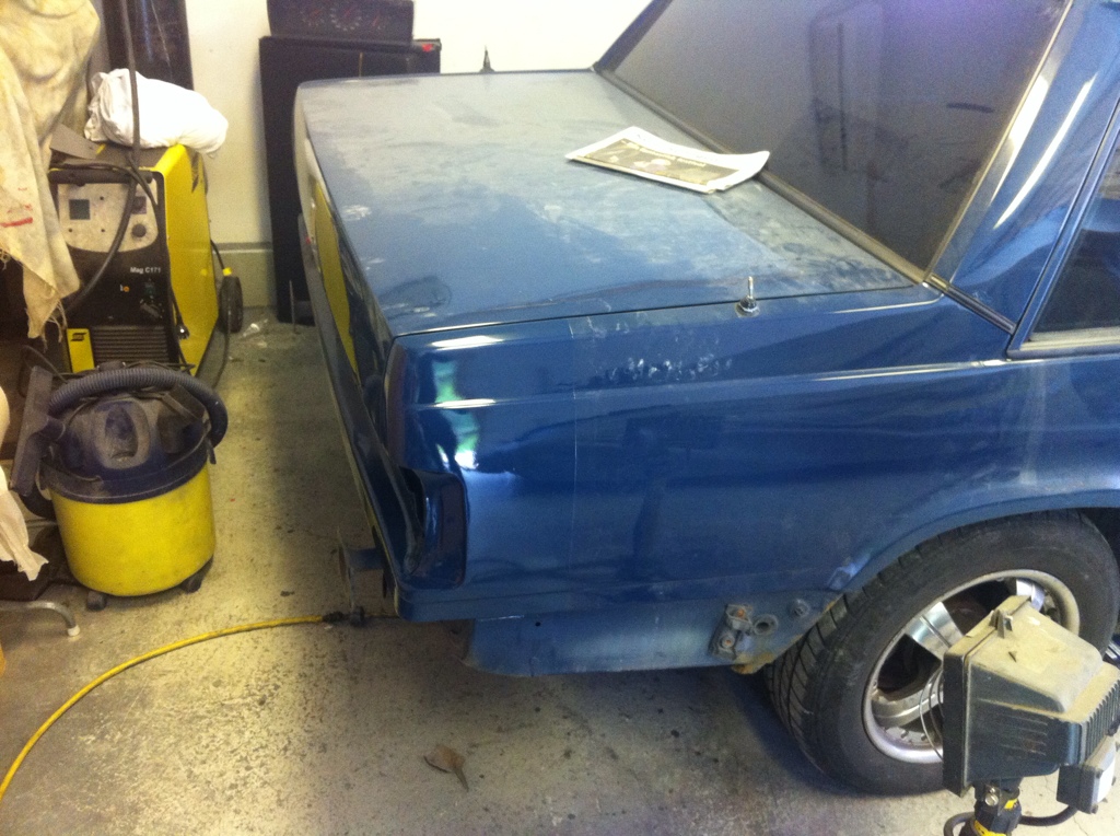

Grunna og lagt på eit tynt lag meg sparkel der det trengtes :)
http://forum.vccn.no/img-dump/2013/08/813.jpg
Du kommer til å få skille med avispapiret. Jeg ville tatt en bredere tapebit, laget en "rull" av den, slik at du får en myk kant der du ikke vil ha mer lakk. Eller bare beholde maskeringen på bagasjelokket, og fadet ut framover på bakskjermen.

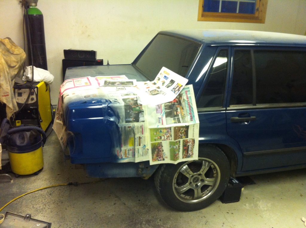

Lagt på farge :) Og ja, dette er 605 lakk som er på bilen fra før, den har bare ikkje tørka heilt endo :)

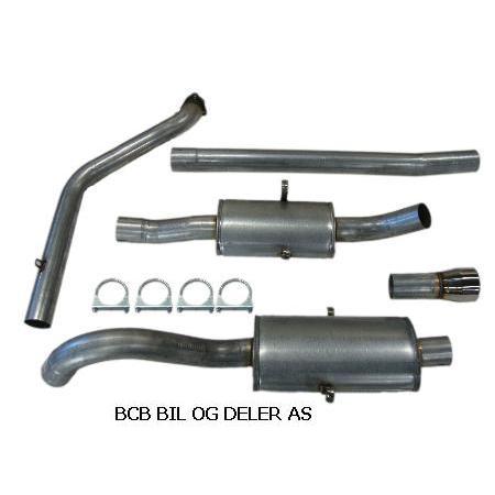

Er litt luren på å kjøpe komplett JT 3'' eksos fra Bcb.no. Planen var først å kjøpe meg rør i fra Biltema og sveise sammen sjølv, men no flytter eg snart vekk på skule og då blir det mindre tid til bilen :)
http://forum.vccn.no/img-dump/2013/08/845.jpg
http://bcb.no/Default.aspx?tabid=113...roductID=22517

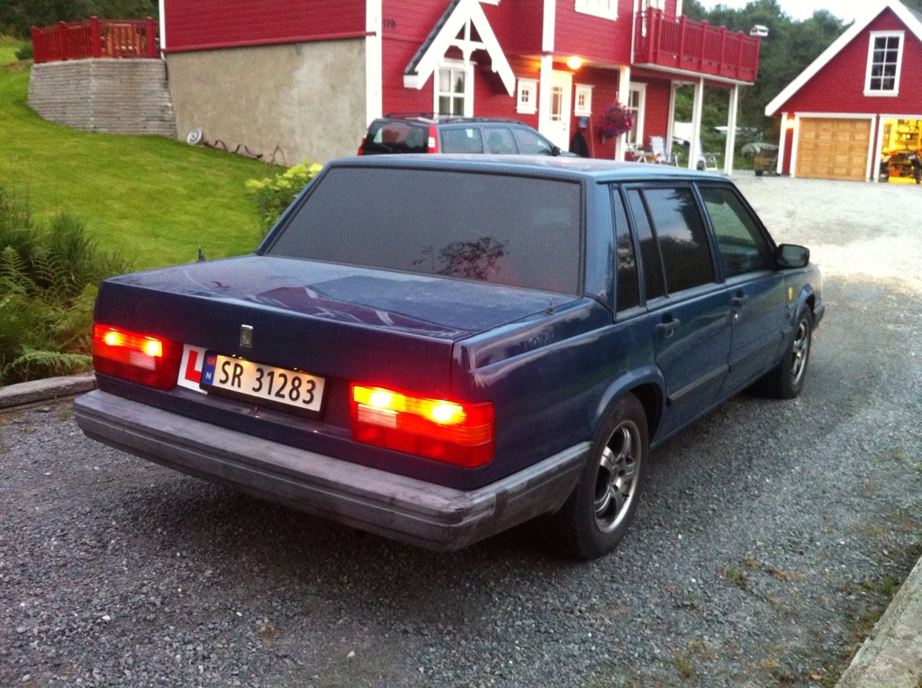

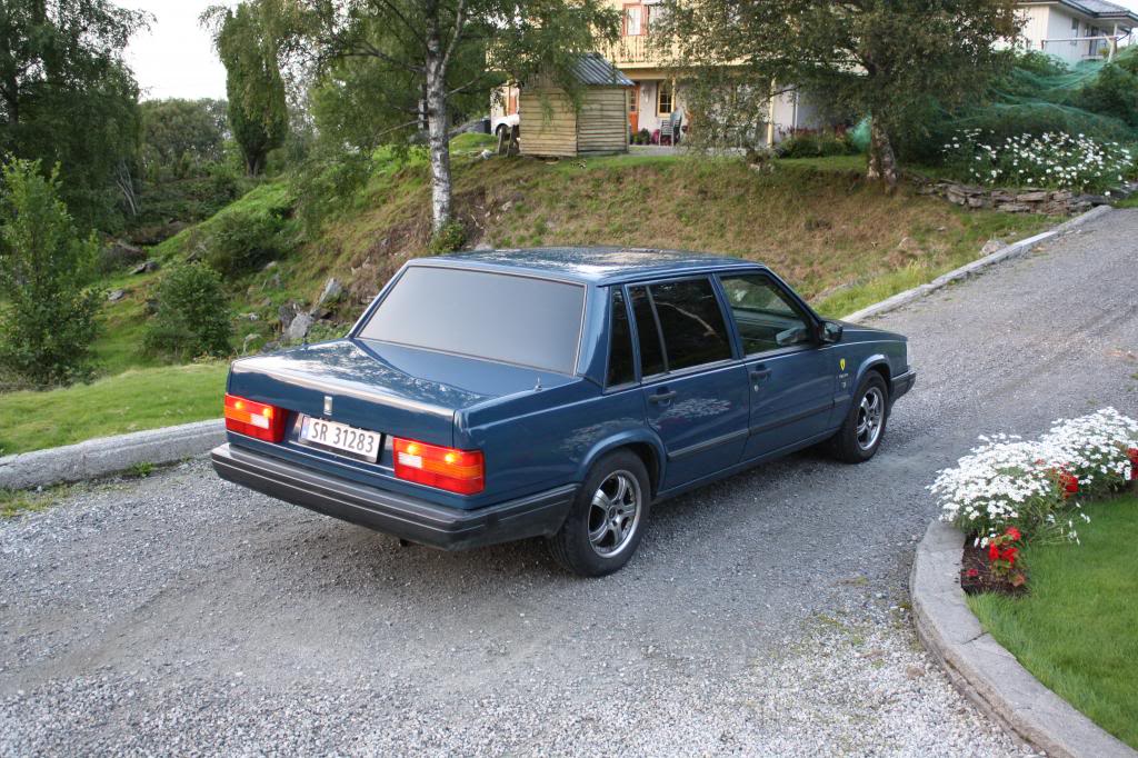

2 lag med klarlakk lagt på bak, rekna me å kunna riva av maskeringa og montere baklykter og støtfangar i morgon :)
Lakkering ferdig, resultatet blei absolutt heilt greit :)
http://forum.vccn.no/img-dump/2013/08/929.jpg
http://forum.vccn.no/img-dump/2013/08/930.jpg
http://forum.vccn.no/img-dump/2013/08/931.jpg

Då var 3'' eksos bestillt hos bcb.no :)
Flott, då kan du komma her med det originale:D Skulle hatt eit originalt eksosanlegg på 940en.

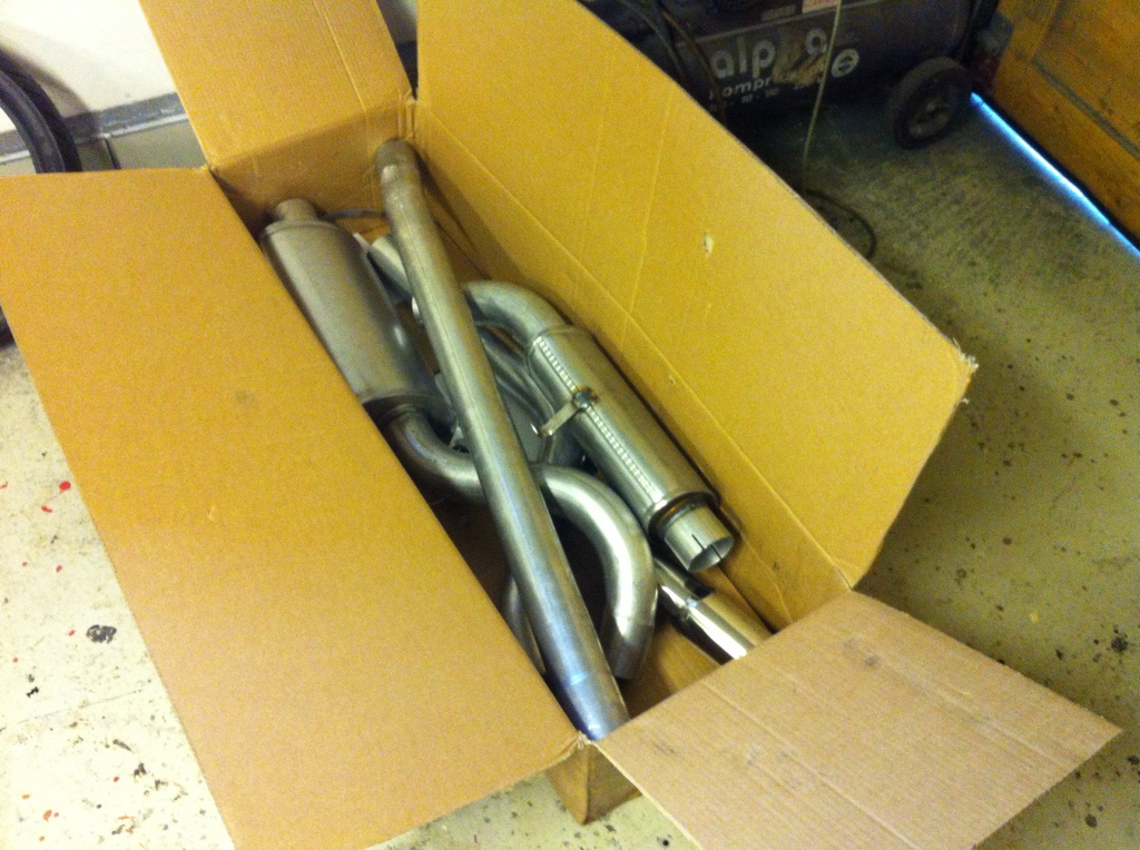

Henta 3'' superflow eksos fra JT hos posten på Fredag :)
http://forum.vccn.no/img-dump/2013/08/1582.jpg

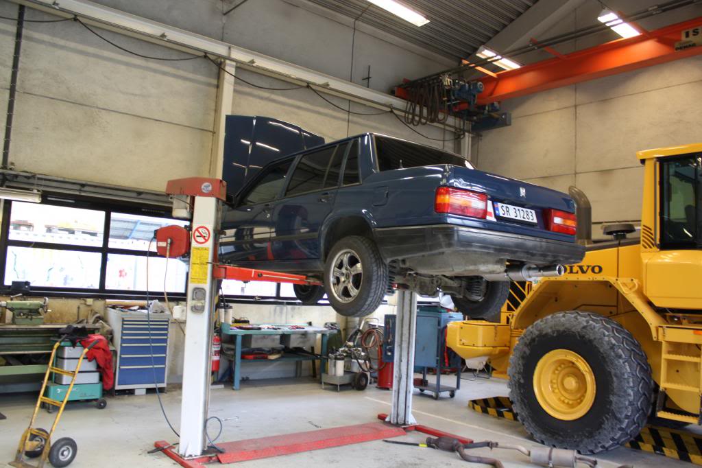

Tok ein rask vask og heiv på litt bumper-shine :) Har fått låne meg løftebukk på Fredag så då blir det montering av ny eksos :)
http://forum.vccn.no/img-dump/2013/08/1940.jpg
http://forum.vccn.no/img-dump/2013/08/1941.jpg

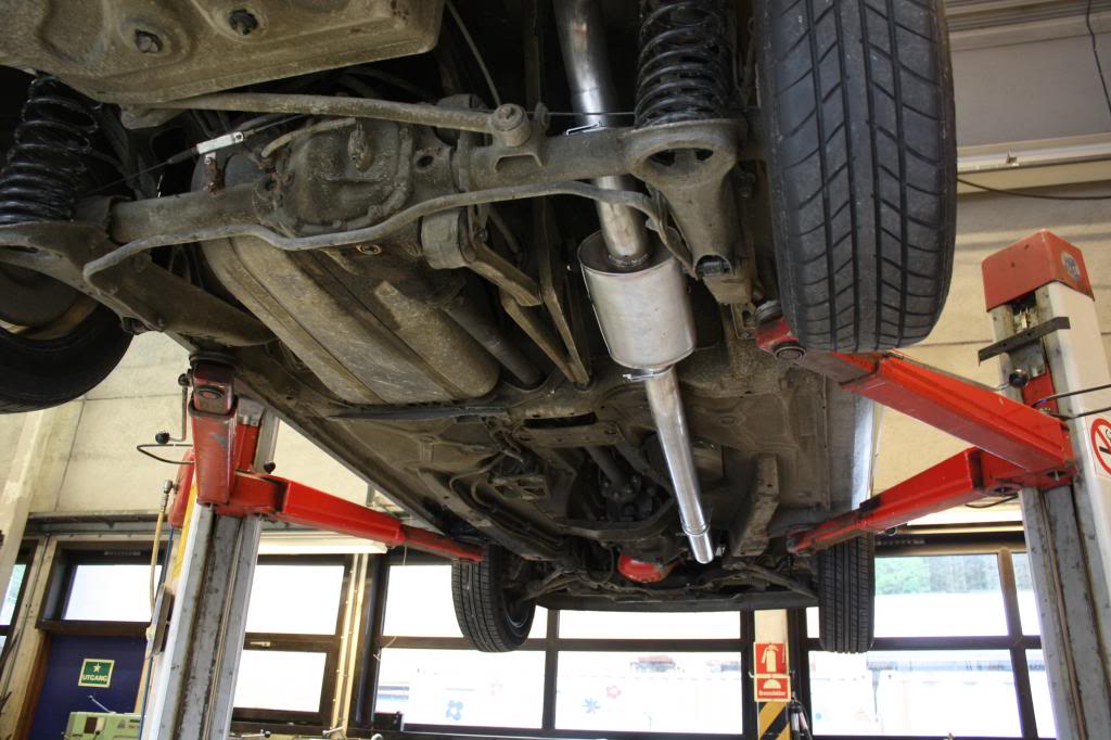

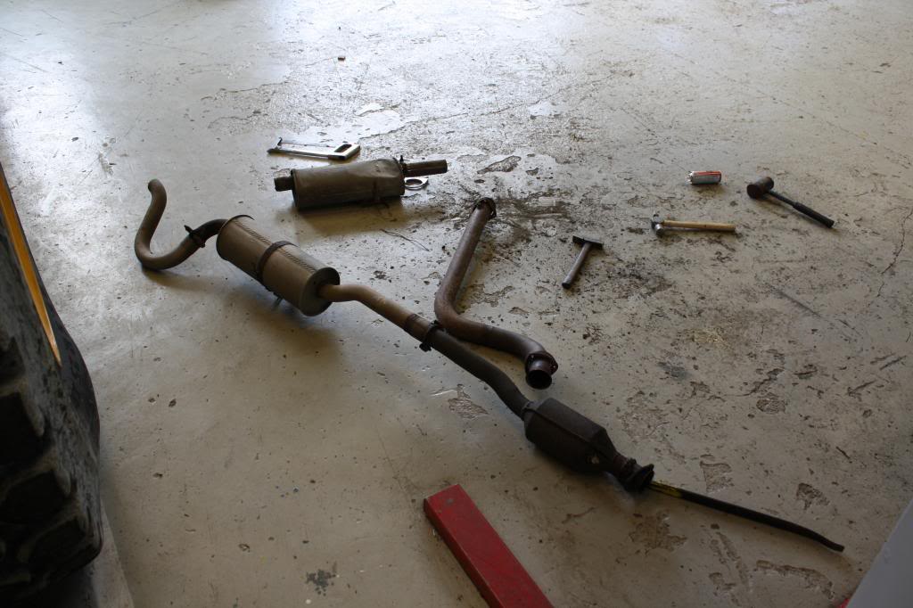

Montert 3'' JT eksos i dag, blei mycket bra :)
Kjekt med løftebukk ;)
http://forum.vccn.no/img-dump/2013/08/2013.jpg
http://forum.vccn.no/img-dump/2013/08/2014.jpg
Montert :)
http://forum.vccn.no/img-dump/2013/08/2015.jpg
Kaputt 50% original eksos og 50% turbo eksos :p
http://forum.vccn.no/img-dump/2013/08/2016.jpg

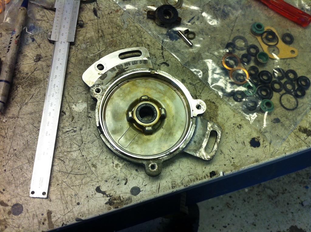

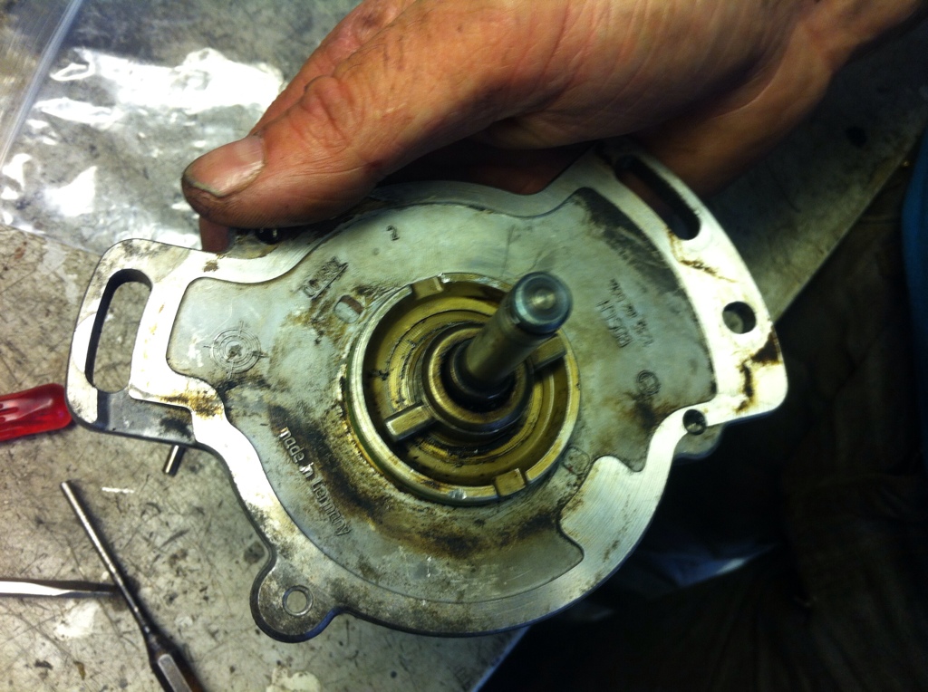

Så tenkte eg at eg skulle sjå nærare på oljelekkasjen eg hadde ved fordeleren på toppen. Eg trudde det var dei to o-ringane som står på fordelerakslingen som var kaputt, men det var visst simmeringen inni huset på fordelerakslingen som sang på siste verset. Var sprø og hard, så det er nok den som har gjort at det drypper ut olje i ny og ne.
Fordelerplata :)
http://forum.vccn.no/img-dump/2013/09/1239.jpg
Denne simmeringen skapte problem. Etter da eg har hørt så selger ikkje Volvo disse simmeringane laust, så eg skal få laga ein simmering på mål hos eit firma.
http://forum.vccn.no/img-dump/2013/09/1240.jpg
http://forum.vccn.no/img-dump/2013/09/1241.jpg

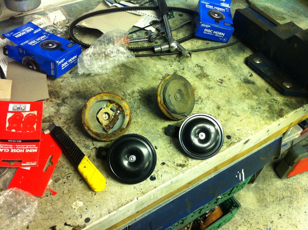

Monterte også ny tute :p
http://forum.vccn.no/img-dump/2013/09/1242.jpg
være forsiktig med den plata ! koster flæsk å kjøpe ny !
