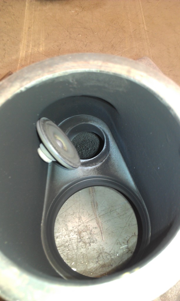

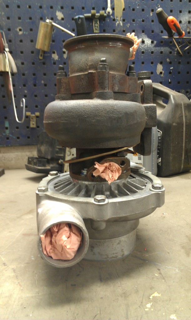

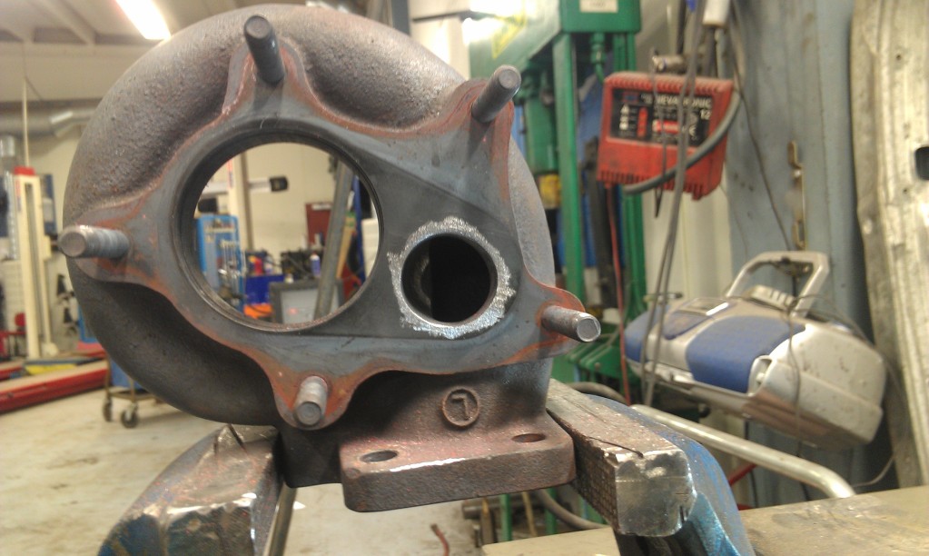

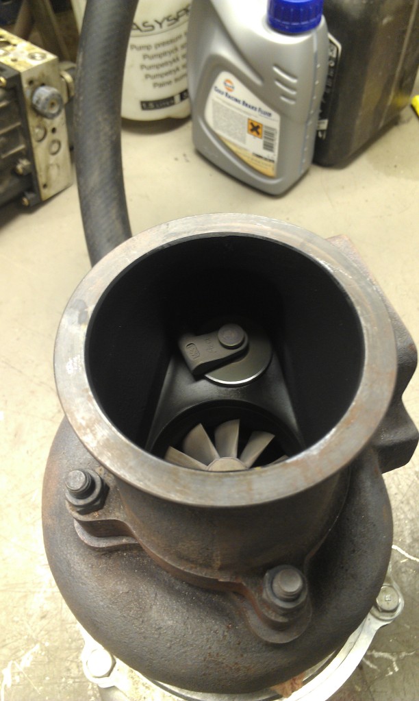

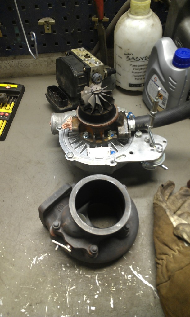

Pinsa ble mest bare avslapping med verken Øl eller skruing, litt godt av og til :)

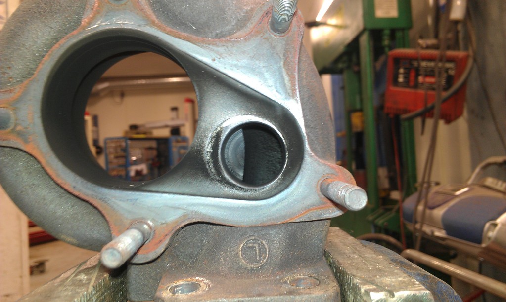

Dro i garagen og plukka av turbo og portet wg-hullet og avrunda litt inne i kanalen, men til ingen nytte, eller kanskje det hjalp på litt men lader for mye når jeg kommer opp på litt turtall :/
Så da blir det vel grenrør og ekstern wg :P

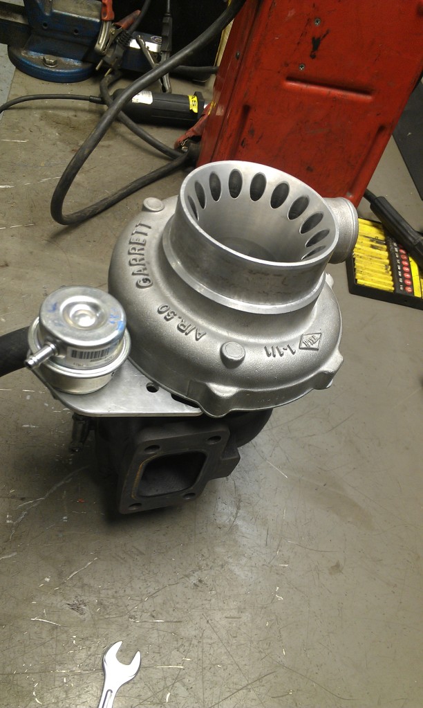

Kjett med ladetryket :(
Har du sjekket at aktuatoren fungerer som den skal? altså satt vanlig lufttrykk på den med en blåsepistol. Men skru gjerne ned trykket før du prøver.
Kjedelig å blåse 8 bar inn i den tror jeg :D
Kan du stille inn trykket manuelt? Tenker da på å drite i at sprutet gjør det og skrur på staget og får det til å bli stabilt på 1 bar?
Håper du finner en løsning på problemet :)
Bare en ide, men du kan prøve med en tykkere vakumslange mellom WG og trykksiden. Mulig den ikke klarer å flytte nok luft gjennom de tynne slangene som står der nå, slik at den ikke får nok trykk på WG siden for å åpne opp klaffen..
Edit: Du så tykkelsen på dem som jeg bruker på min i forhold til de "vanlige" vakumslangene som går rundt på motoren..
Er eske ny Garret actuator som skal være 0,5 bar grunntryk, kjennes ok ut, mye "slappere" en den forige jeg hadde som var 1,5 bar grunntrykk :P
Skal prøve å koble slange direkte på trykksiden uten å i gjennom magnetventilen for å se om den vil gå på grunntrykk da.
Håper jeg og! Er vanskelig å få mappet noe serlig slik den er nå og er bare i underkant av 2 uker til Sommertreffet, turbobanditen holder stengt 1 uke fremover, jeg vurderte bestille grenrør og wg derfra :P
Kjør uansett på med en tykkere slange som kan flytte mer luft. Kanskje det hjelper. Måtte "porte" magnetventilen på min for å få nok luft gjennom den på topp i registeret så den ikke raste av gårde med turbotrykket..
Trykk ut til wg-klokka er ikke alt.. Må også være nok flow til å flytte på wg-klokka
Edit: Man skulle også flyttet uttak til vakum/trykk så man henter ut trykk til WG på "rett" side av IC'en.. Du har trykkfall over IC, så trykket rett før spjeldet er lavere enn det du har rett etter turboen. Det _kan_ være med på å jukse det til.
Skal prøve i kveld å se om det blir bedre med litt tykkere dim. på slange mellom WG og trykksiden + prøve å koble seg utenom magnetventil for å se om det fungerer om ikke første alternativ fungerer. :P
Borr hull i kompressorsiden på turboen, på uttaket mot trykkslangen der det bruker å stå nippel på turboene. Gjeng opp og sett i nippel, så du får den på "rett" sted
Det kan se ut som at du kan borre opp hull på den litt flata som er til høyre. Nesten rett over innsuget til turboen.
Hvis det er nok gods der da. Er det tynt som pokker så er det vanskelig å få til gjenger.
Evt så får du noen til å sveise på ei larve eller 2 som du plansliper etterpå for så borre opp hull å gjenge.

Det skumle med å kjøre trykkstyring til WG på innsuget vil være om en får mye trykkfall/lekkasje/sprekk i rørgate eller intercooler, kan en fort overbelaste turboen så den snurrer jævlig fort. Det betyr ikke så mye på en kulelagerturbo som på en journal-bearing (glidelager)turbo. Den lader på for å holde riktig trykk i plenum. Da kan en fort ha f.eks 0.8 bar i innsug, mens det er 1.8 bar på tur ut fra turbo. Ser ikke det som noe problem å hente ut trykkstyringa til WG på innsuget på biler som en gjerne har opp panseret på en gang iblant.

Fikk testet litt etter montering men er fortsatt ikke 100% :/ tok noen andre/tredje gir "pull" men ladet fortsatt for mye på høyt turtall.
Men så like før jeg kjørte hjem prøvde jeg dra litt på fjerde gir riktig nok ikke så høyt turtall den gangen, da la den seg perfekt og helt stabilt på 0,5 Bar.
Virket nesten som om etter at turbo/wg har blitt "varm" at fjæra inne i wg'n blir litt slappere av varmen og slipper ut litt lettere?
Eller siden vi har lagt mye bensin på topp at den produserer så mye eksos at den ikke riktig klarer å kvitte seg med den?
noen flere ideer?
