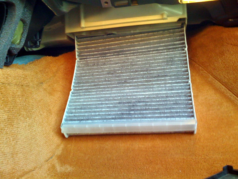

Mente det anbefales å gjøre dette hver vår. Det kan man jo tydelig se. Kan det være innbilning at klima/AC får mere futt med nytt filter?
Det får det sikkert! Åssen er fremgangsmåten for å skifte igjen?
Nytt filter ved pollensesongens start (det gamle er fullt i veistøv)
Nytt filter når høstmørket og kulde/fuktig luft set inn for å sørge for optimal funksjon og duggfrie rute :-)
Alt avhengig av køyrelengde såklart :-)

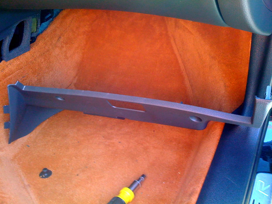

Kjem til det frå fotbrønnen på pass.sida bak et par deksel :-)
Ja deksel under dash ved passasjer ned. (Ikke mine bilder. Har ikke så fett interiør :D )

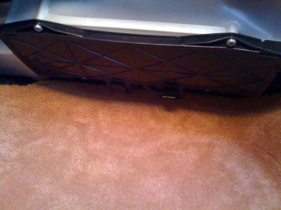

Så er det to skruer i et svart mindre plastdeksel under en boks hvor dette er plassert.
