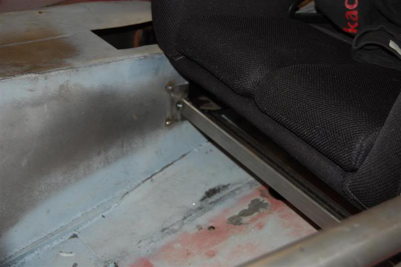

Stolfester punkter:
http://forum.vccn.no/img-dump/2012/09/966.jpg
http://forum.vccn.no/img-dump/2012/09/967.jpg

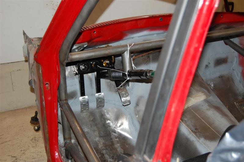

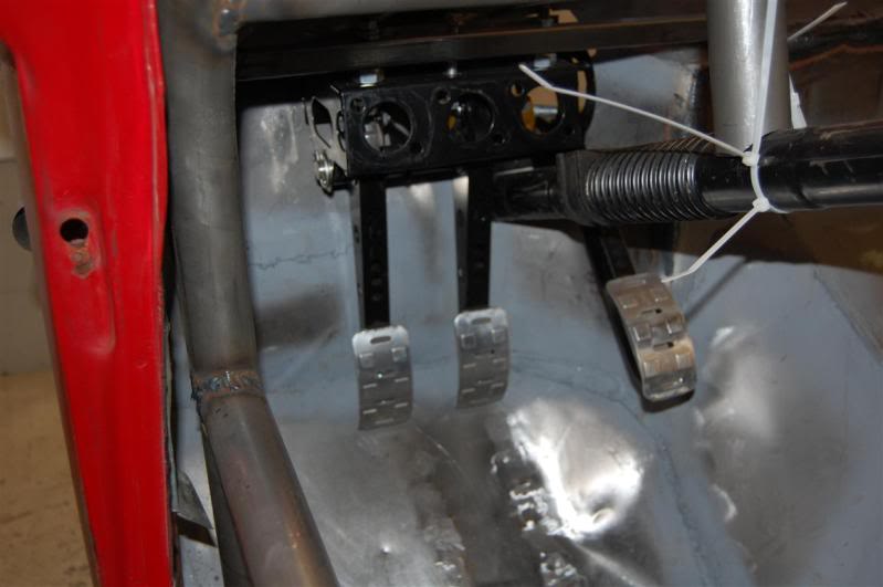

Pedalbox henger der den skal, men mangler litt innfesting ennå, samme gjelder rattaksel:
http://forum.vccn.no/img-dump/2012/09/968.jpg
http://forum.vccn.no/img-dump/2012/09/969.jpg

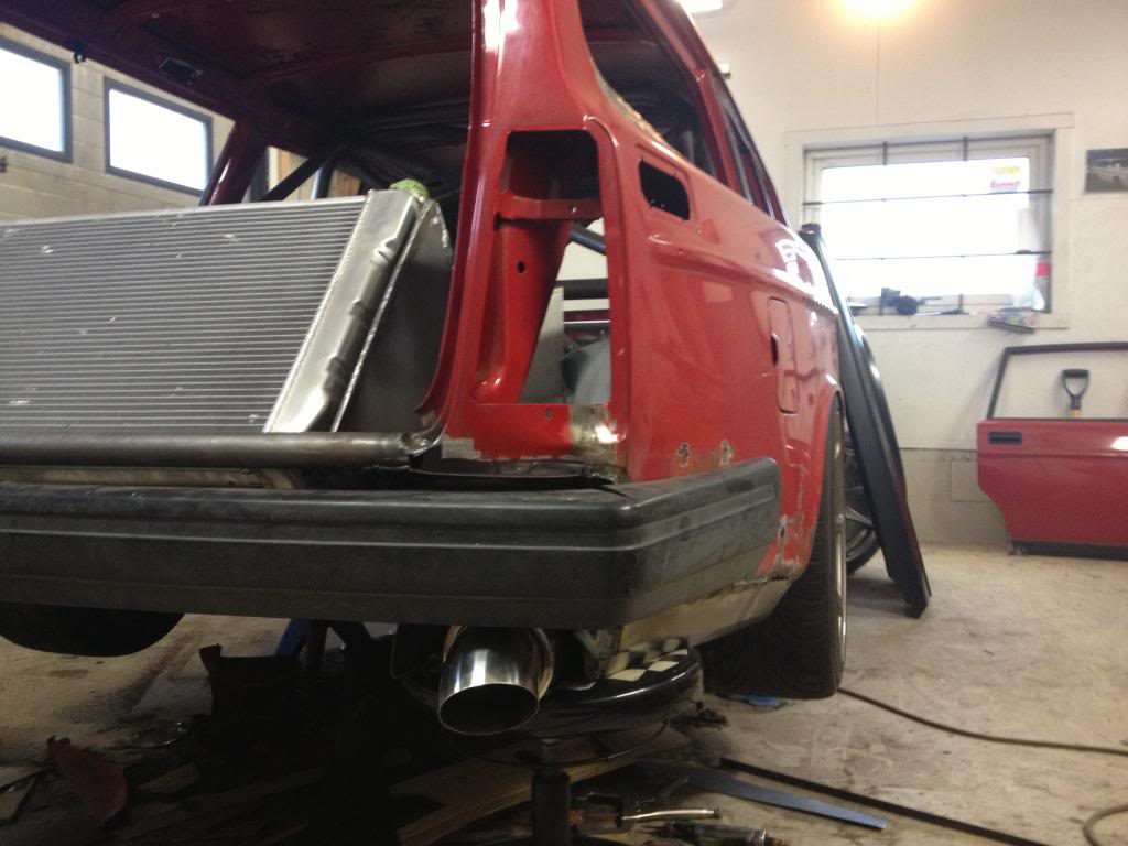

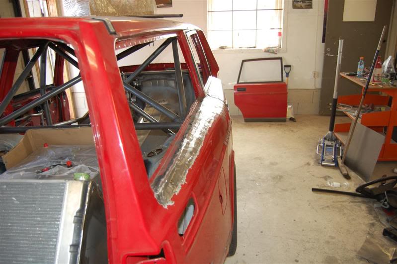

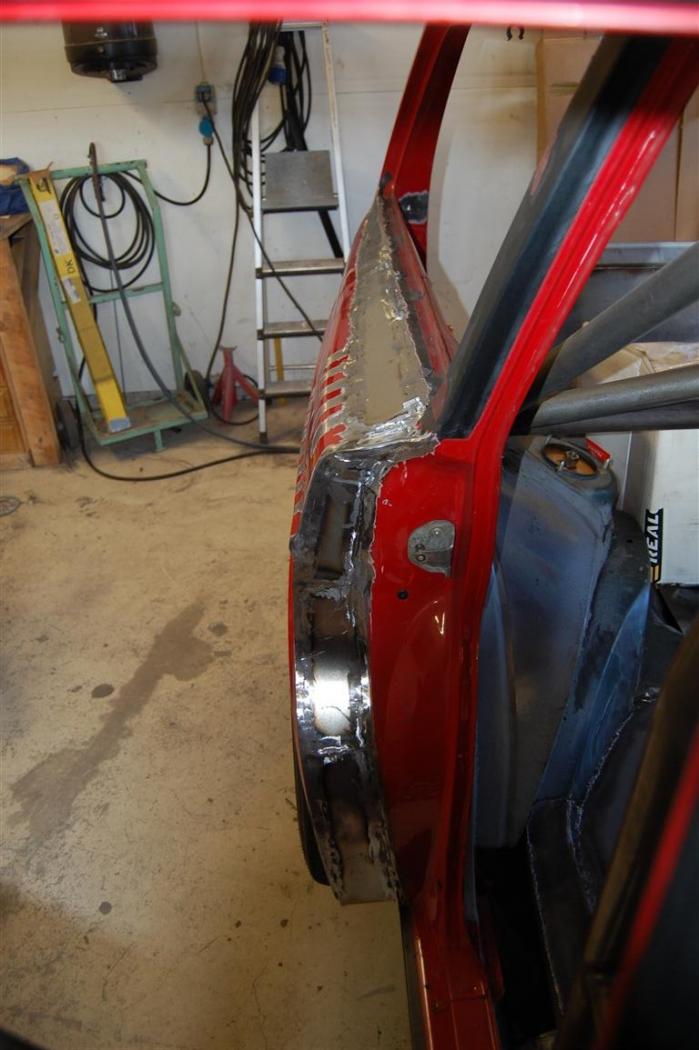

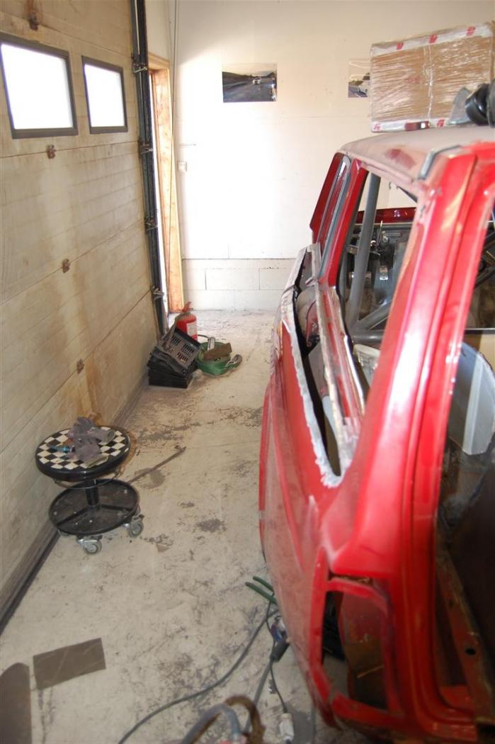

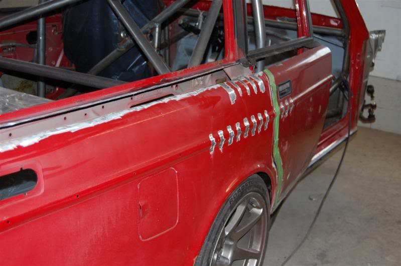

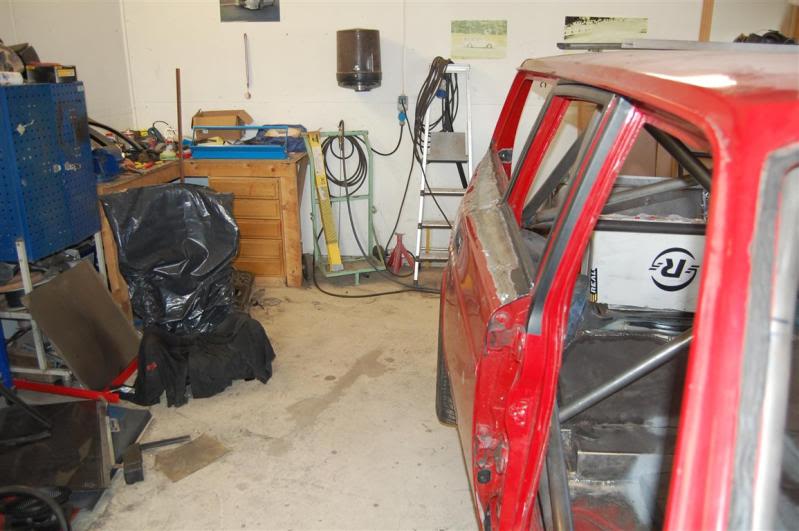

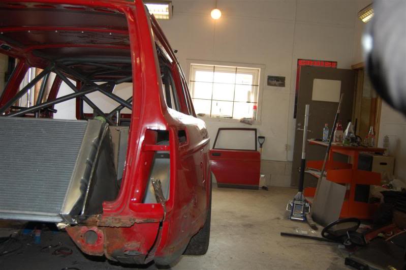

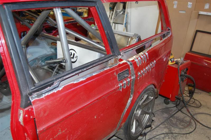

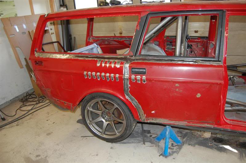

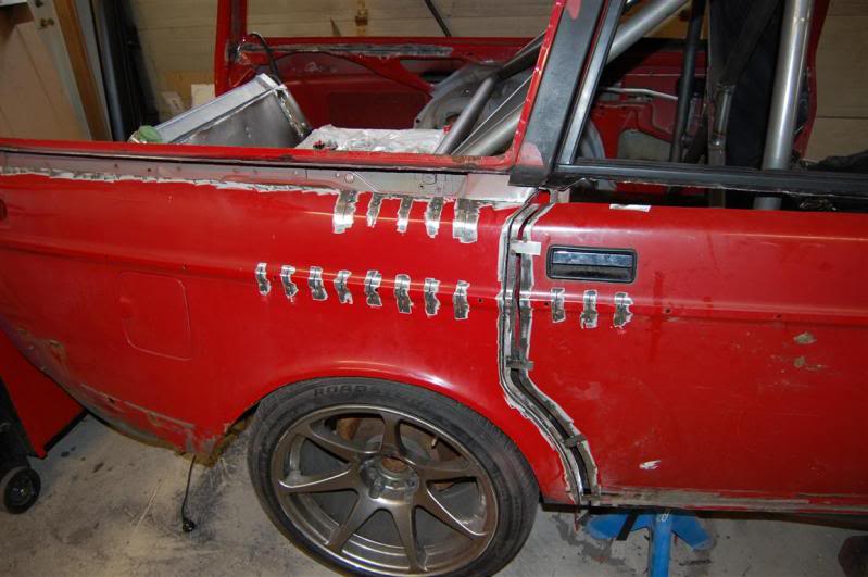

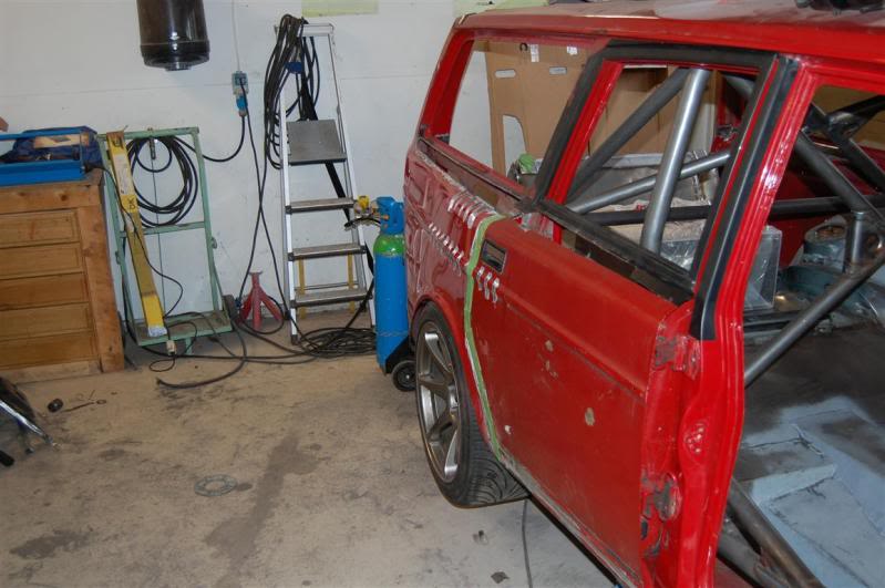

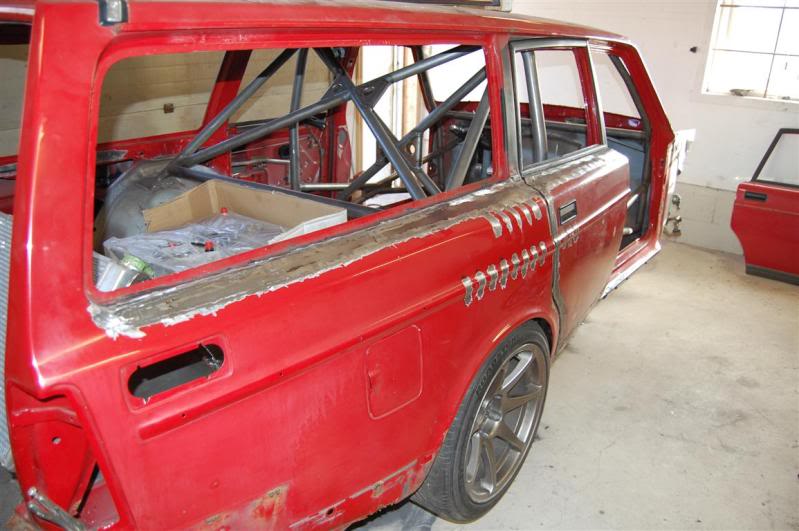

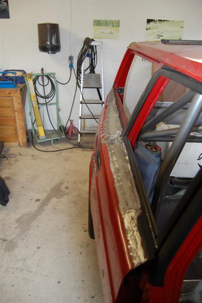

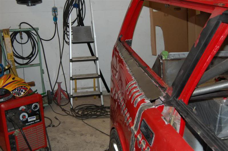

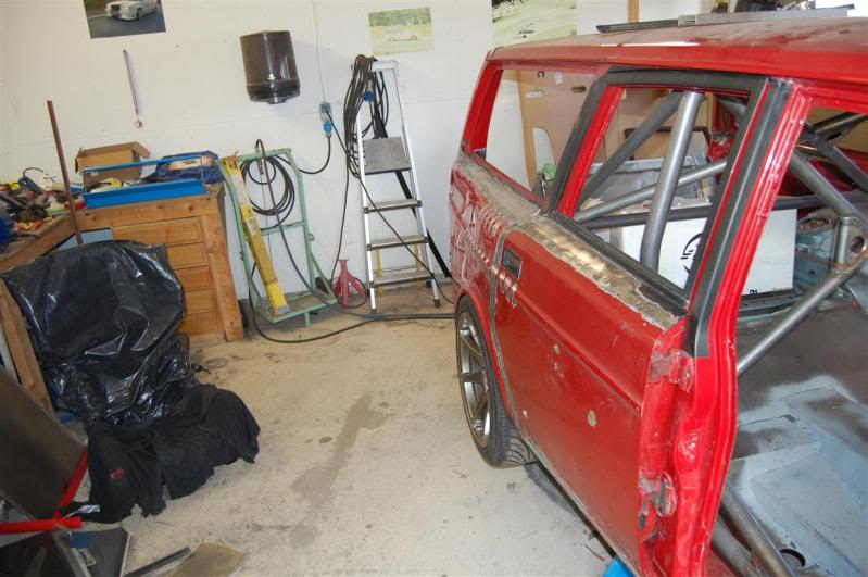

Har jobbet mye med breddinga bak, begynner å ligne på noe iallefall. Er mange timer med sveis og sliping
Den er nå breddet 8cm på hver side, men jeg må bytte hjulbuer pga rust, så kommer til å løfte disse litt, samt dra den ut ytteligere 1-2cm
Så, masse bilder:
