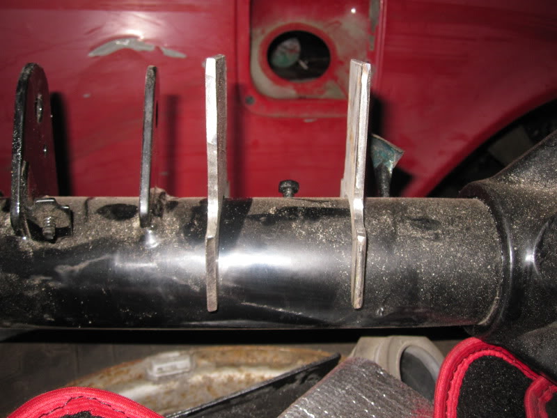

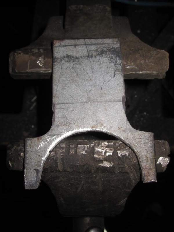

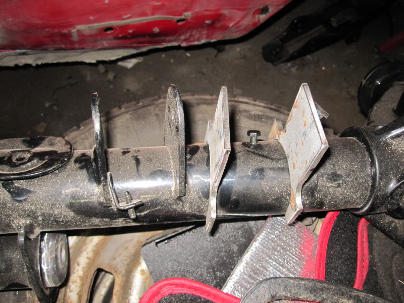

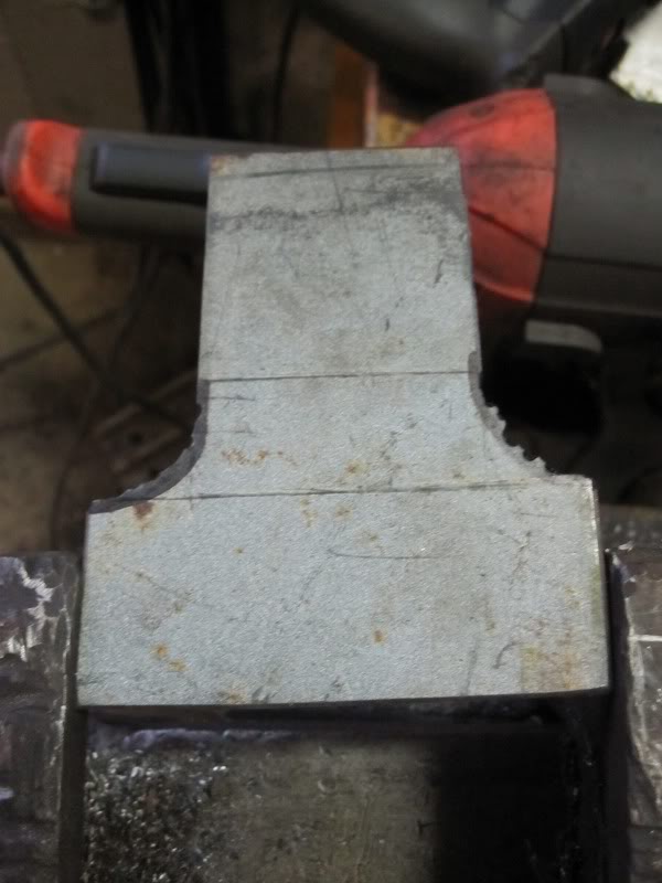

fikk starta med demper braketter idag, igjenstår å borre hull til innfestning.. tar det på mandag, bruker søyleborrmaskina på jobb ;)

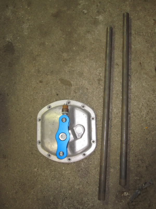

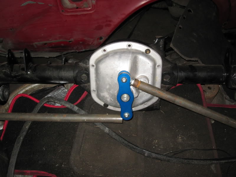

henta ut pakken med watt link igår, prøve mont lokket.
må bestille en m14 venstre gjenget uniball med sveise ende + uniballs og sveiseender mot karosseri :)

litt bilder:

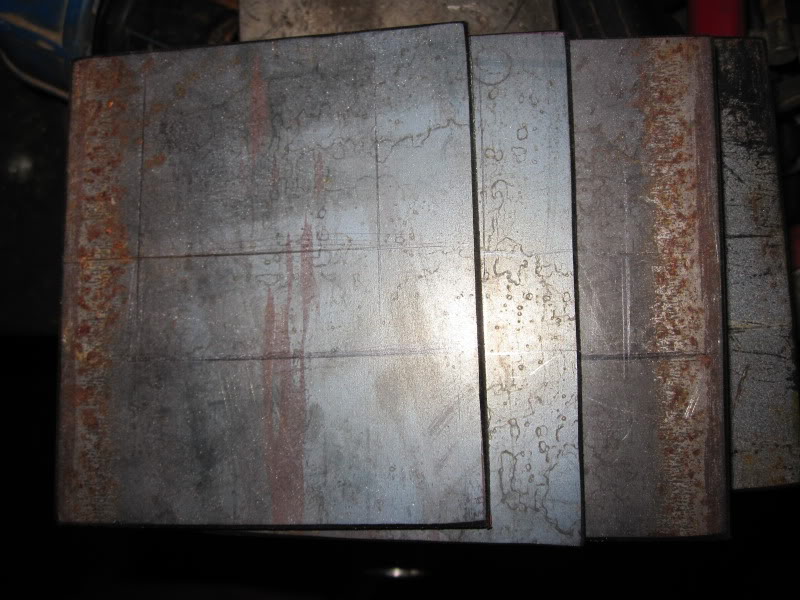

borra et 6mm hull i alle brakettene idag, men søyleborr maskina var flytta så kabelen rakk ikke bort.. onsdag blir de sikkert ferdig, da jeg mest sannsynlig skal på jobb den kvelden :)

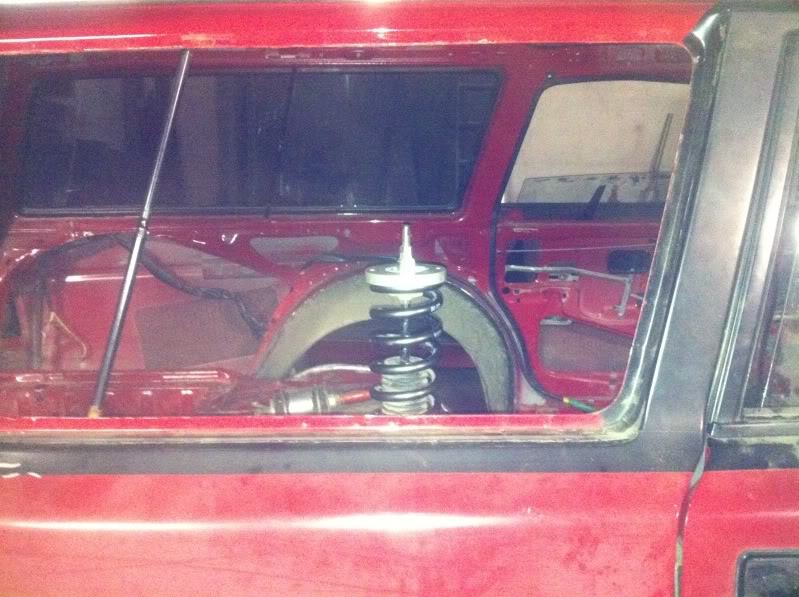

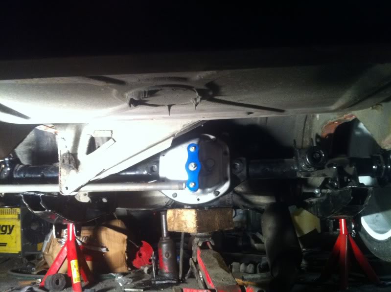

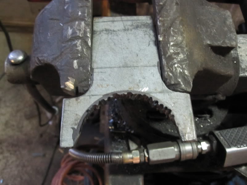

tok ned bensin tank og bosch 044 pumpa under bilen, satt inn bakakslinga, justert ca høyda jeg vil ha på bilen og satt inn en stikkaksel og montert en felg.
høyda så grei ut, men jeg er litt skeptisk på mellomaksel vinkel??
watt link staga blir stående parallell hvertfall :)
coilover havna aaltfor langt oppe hvertfall syns jeg, men kom med synspunkt dere og :)
tok ikke med kamera da skruing ikke var planlagt, men slenger med 3 iCrap bilder i dårlig kvalitet ^^

Oisann, dem kommer langt opp i cupén ja. Men det har jo i å for seg ikke en dritt å si, husk på at dem kommer til å bli komprimert en del når det ligger rundt 300kg med volvo på dem :p
ja, kommer ca 1cm lenger opp med braketter montert. MEN så siger hjelpe fjæra ned også, så der er det noen cm og hente + at coilovers er justert på det laveste tror jeg.. har også mulighet til å justere lengda på hele beinet, så tror jeg skal gjøre det før jeg bestemmer tårn høyda :)
Ser jo bare spenstig ut med røra synlig gjennom sidevinduet :p
Om du får til den høyda så hadde det jo være kung, fin "ridehight" det =)
Har du noe å gå på oppover i hjulhusene da, ved innfjæring mener jeg ?
Hvor lange er dine bein ? Har mine liggende i boden, så kunne vært morro å sammenlikna...
joa, men halve ruta ser jeg for meg blir mye.. tror det blir rart å se til innvendig da de blir så lange :p
ja, kunne tenkt meg den høyda der :D

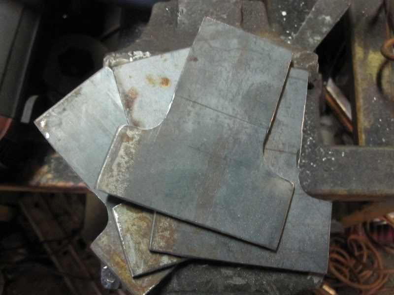

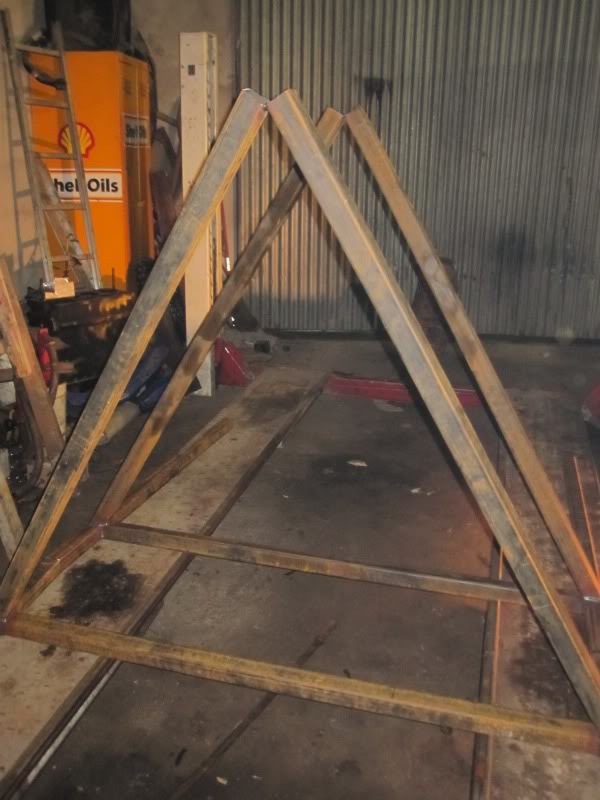

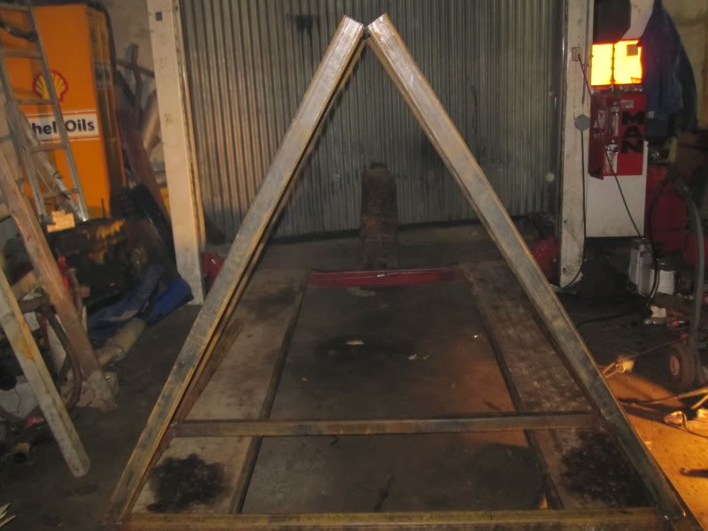

fikk laget ene vugga idag, ikke komplett men snart! mangler kun rørbiter til snu mekanisme og oppheng mot bilen.
blir vell å lage den andre delen i morgen.
har blitt hekta på The Elder Scrolls: Skyrim, så nå går tiden til det ^^
gjorde ferdig andre vugga idag, og tok noen bilder.. verkstedet er VELDIG rotete, men det hjelper ikke å rydde har jeg funnet ut da 3 andre også er der :p
vet ikke når jeg får rørdelene til snu mekanismen, men håper de kommer snart.
har enda ikke fått uniballs heller, så jeg venter på de før jeg sentrerer akslinga, kapper rammevanger og bygger tårn :)

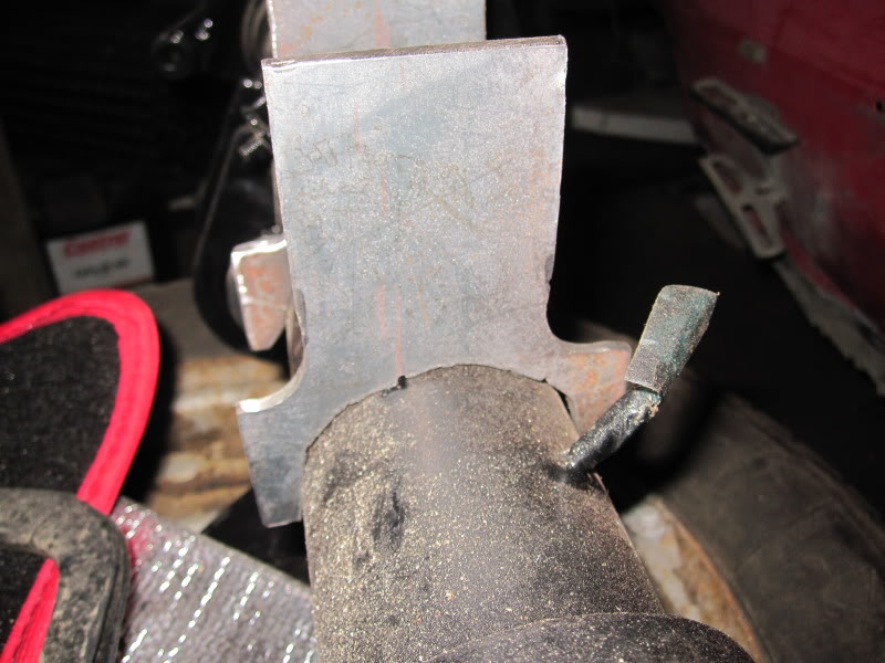

sveisa sammen bena til vugga:
http://forum.vccn.no/img-dump/2011/11/900.jpg
2x
http://forum.vccn.no/img-dump/2011/11/901.jpg
http://forum.vccn.no/img-dump/2011/11/902.jpg
