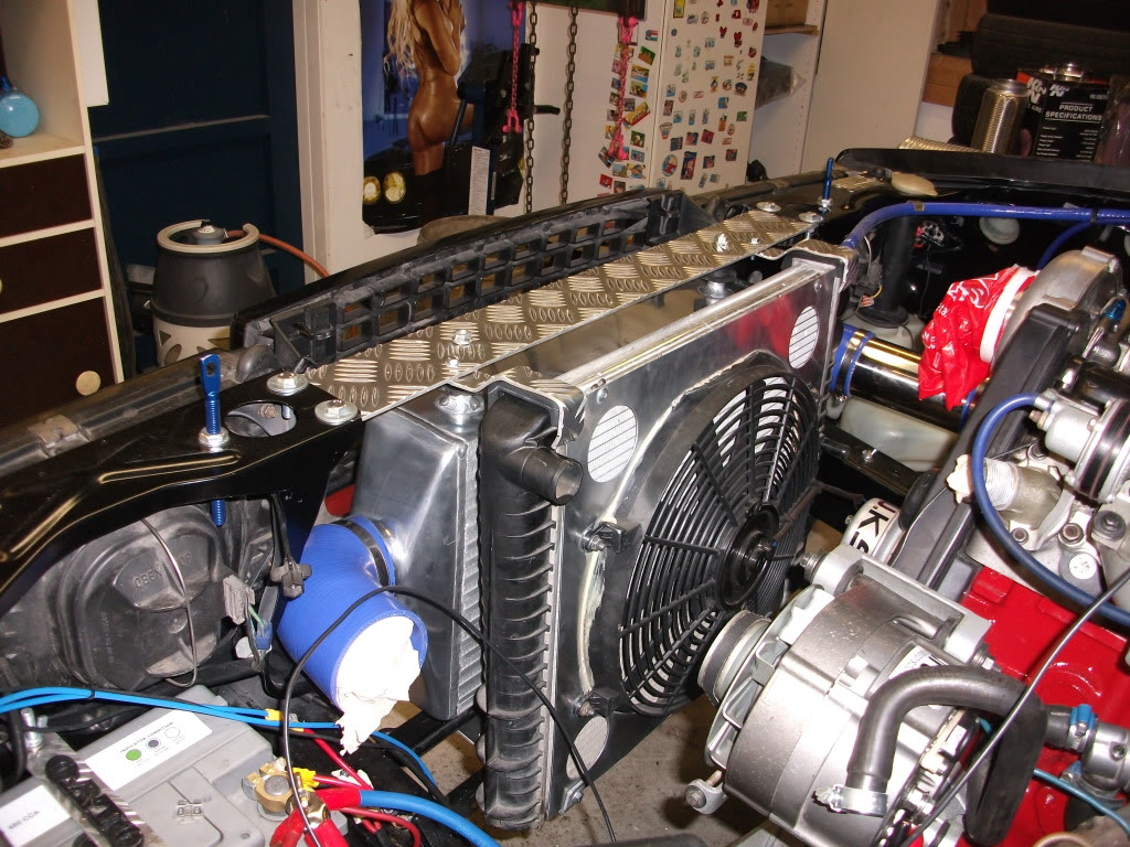

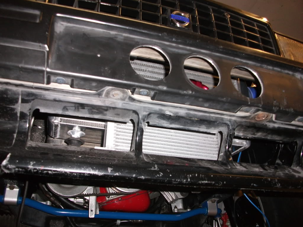

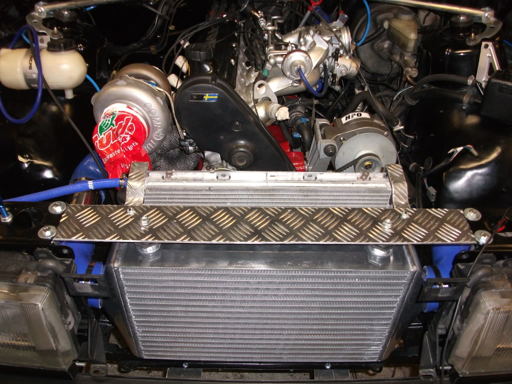

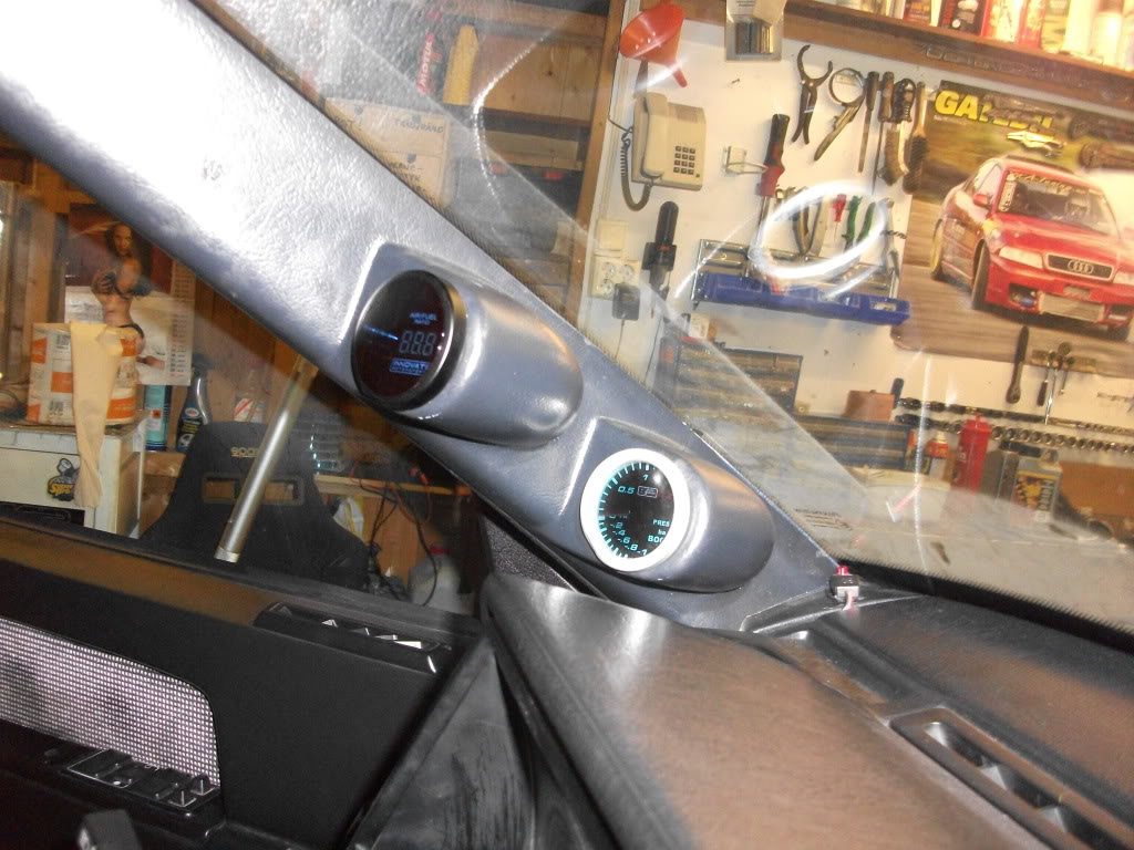

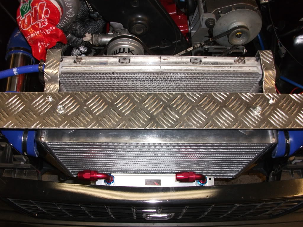

Fikk gjort litt idag:
-Laget fester til og montert radiator
-Laget fester til og montert oljekjøler
-Montert a-stolpe og instrumentene

Fortsettelse følger i morgen!
kan jeg sprørre hva du har gjort for å få innsuget ditt så reint/fint? :) har du fått glassblåst det eller bare vaska det godt? :)
