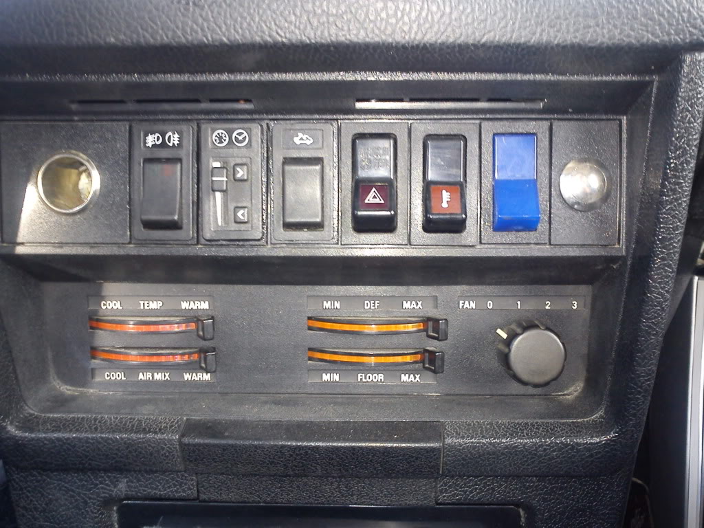

4 brytere skal bli fra 900 til 200 serie i passform... det går fort :)
http://forum.vccn.no/img-dump/2011/09/791.jpg
http://forum.vccn.no/img-dump/2011/09/792.jpg

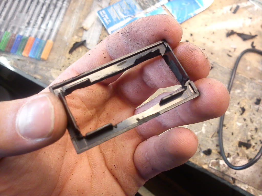

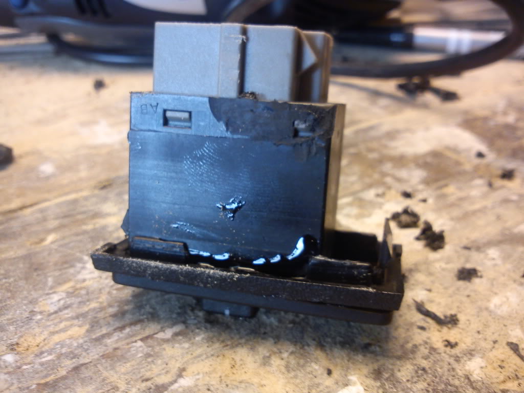

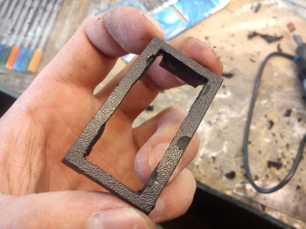

kapper ut akkurat så det går i kant med hakkene på innsiden der. + må pusse bort litt når du får brytern inni for å få den dit den skal med tanke på klaring rundt på dekslet.
http://forum.vccn.no/img-dump/2011/09/793.jpg

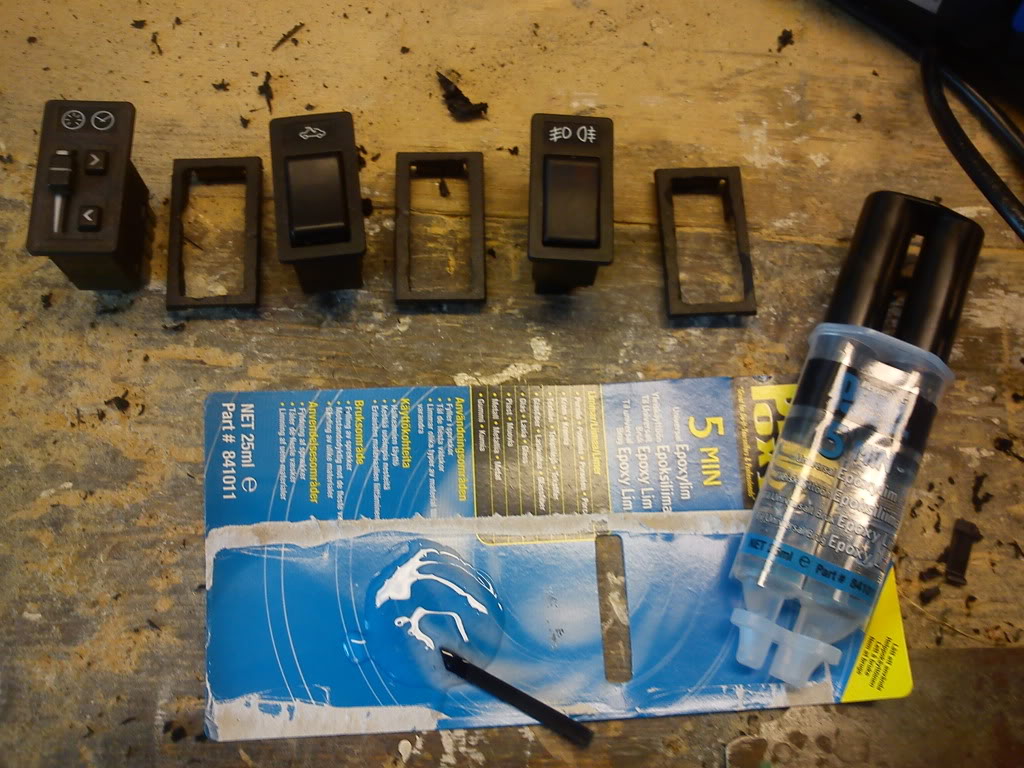

så er det bare å lime de sammen med f.eks. aralditt eller noe annet passende lim.

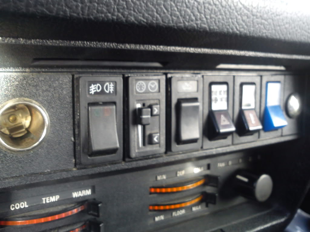

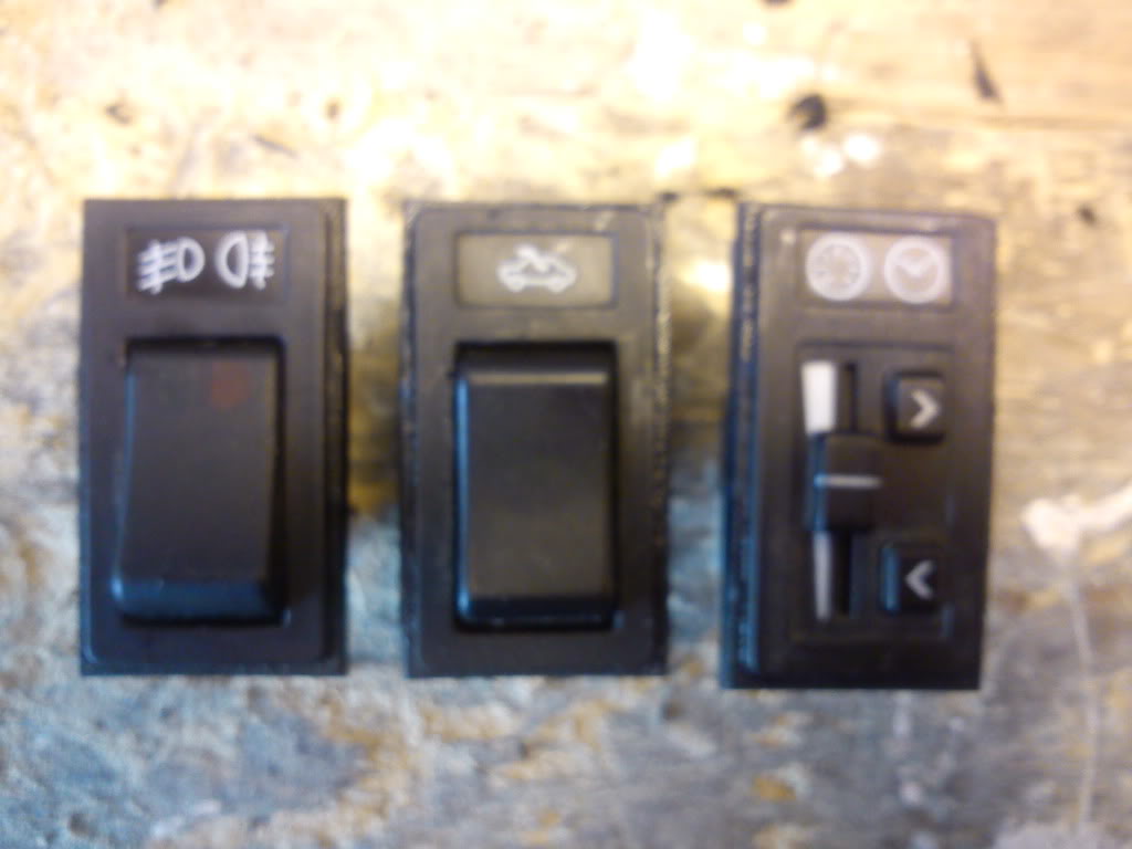

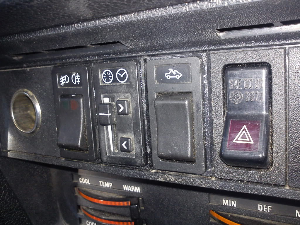

da er de ferdig på plass, ikke koblet til eller noe, bare for bildet denne gang, men jeg må finne koblingsskjema for bryterene her å jeg vet hvilken posisjon kablene skal ha inn på disse. sikkert noen som har koblingsskjema for elektrisk klokke + dimmer for 91mod 740\940 samt nyere 940 med eloppvarmede speil, takluke m.m.?! :)
dremel er faen meg kjekt verktøy!!

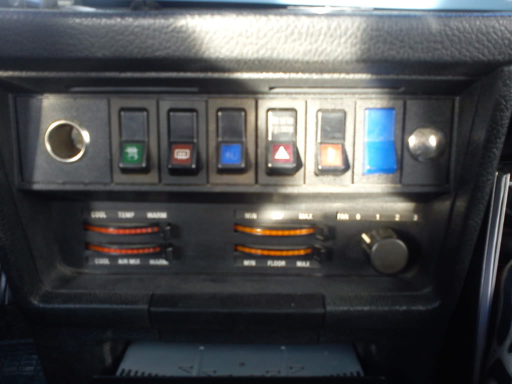

ble brukbare bryterne, det optimale hadde jo selvsagt vært å beholdt de originale, men blir jo vanskelig når mange av funksjonene du har ikke kom med 240-knapp :) hvordan blir det med nødblink knappen da? knabber fra 760/960?
ja... det ble jo... bra...
Kommer vel an på øyet som ser, men her er det vel funksjon framfor utseende som gjelder.. :)
synes du gjør en god jobb her kodja.ble flott med det luftinntaket og de modifiserte bryterne:)har du tatt patent på dem, eller er det lov og lage slike selv?:p
så veldig bra ut og blir et nyere utseende i bilen med dem:)
nødblink knappen er jeg usikker på. tror den skal få bli, er jo sånn at nødblinken er jo en merkelig knapp som står på de merkeligste plasser i alle biler så den gjør seg nok best der den står mellom likt antall knapper på hver side, om jeg ikke feller inn en udda nødblinkknapp midt på dashen når jeg lager den nye :)
er knapper fra 940 dette. 240 er dessverre aldri levert med funksjoner på bryterene som jeg trenger for å dimme opp og ned styrken på ryggekamera, og en rund 240 dimmer passer dårlig med resten av oppgraderingene. så da må jeg ha noe slikt, blir finere der tror jeg når jeg får inn resten av knappene også så det blir en helhet.
