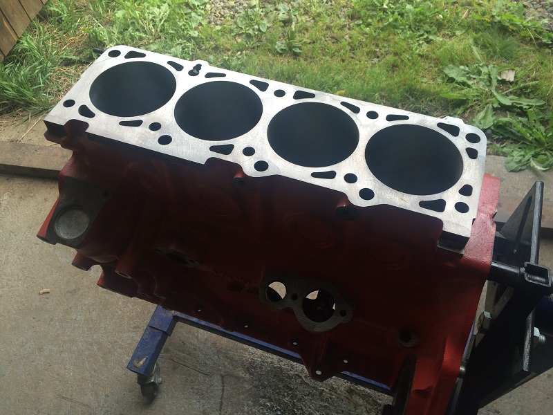

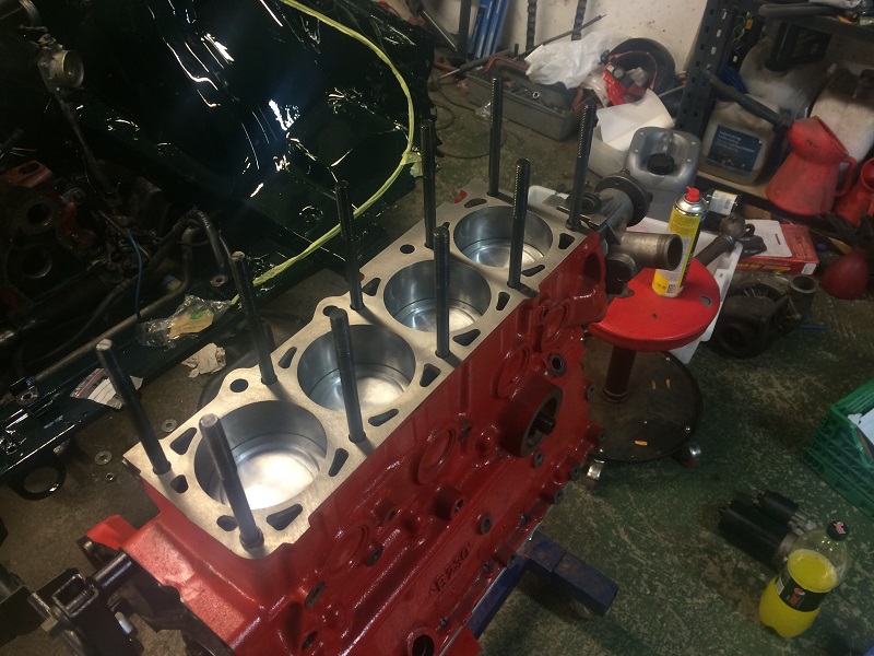

En miniupdate :)

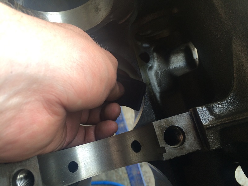

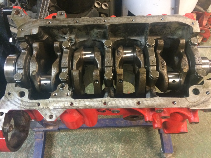

Fått henta blokka fra plansliping. Ble gjort oppmerksom på noen grader helt nederst i borringa av han som tok dekket på blokka. Fått pussa ned de.
Vaska blokka.

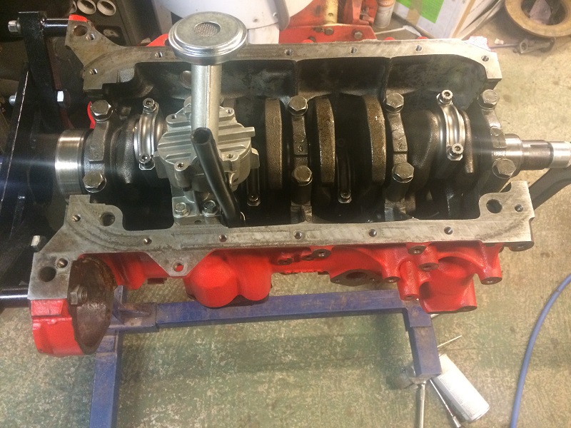

Montert veiv, råder/stempler.
Kam til oljepumpe.
Oljepumpe.
Bolt i blokka til oljefilterflytter.
Pakkbokser forran og bak.
Bunnpanne.
Topp.

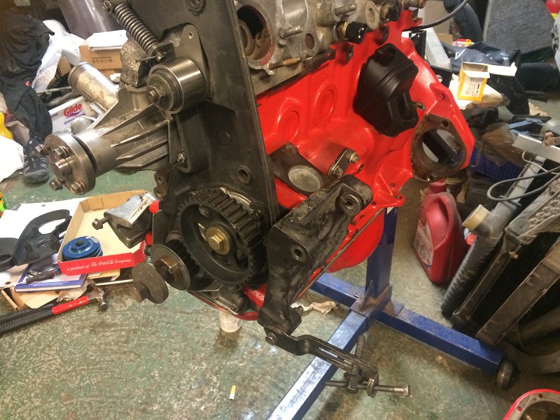

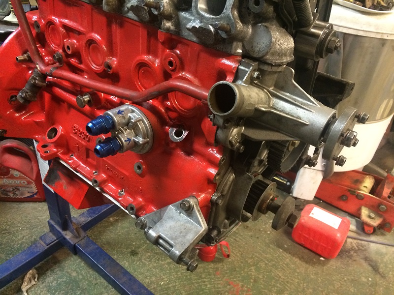

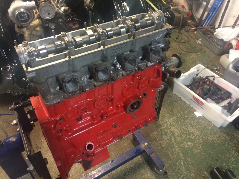

Montering av filterflytter, vannrør, braketter til servo, dynamo og kamdrev på kammen til oljepumpa og ståldrev på veiva.
Og rengjøring av bolter, skruhull, registerdeksler.
Begynt på registeret men fikk ikke fullført.

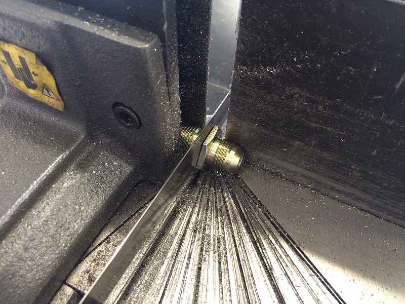

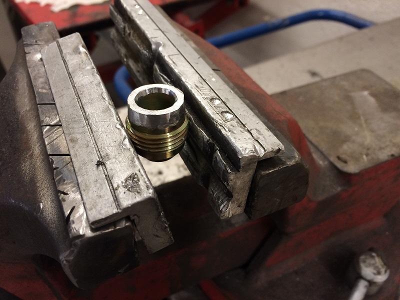

Dagens innsats var å få tak i riktig flens (BCB) også på Tess for å kjøpe JIC-kobling som jeg kappa litt.
Når jeg kom i verkstedet så punkta jeg fast koblinga i flensen og prøvde på en AN-kobling i både 45 & 60 grader, men de tar borti grenrøret. Da er senterdelen vridd sånn at huset peker vekk fra motoren.
Med senterdelen pekende mot blokka er det ikke plass til noe kobling der. Den tar borti flensen på eksoshuset.
Planen i mårra er å prøve å få til ett rør som skråskjæres og sveises i flensen.
Kappes i to. Fint med båndsag på jobben :)

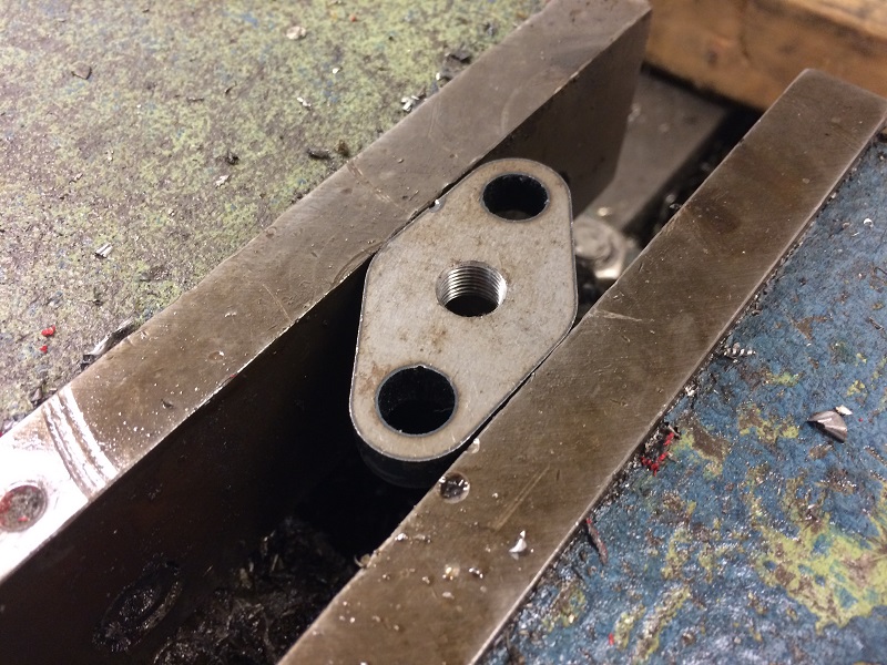

Dette er egentlig en flens til olje inn på turboer.
http://forum.vccn.no/img-dump/2015/08/665.jpg
Borret opp senterhullet til 13,5mm
http://forum.vccn.no/img-dump/2015/08/666.jpg
Sånn var det tenkt, men tar for stor plass.
