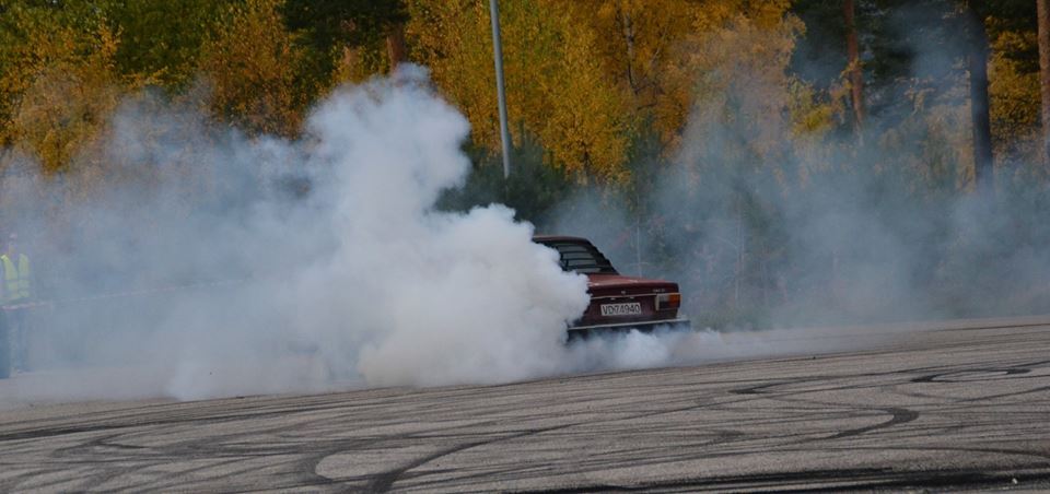

Fant jaggu noen bilder på facebook å, det øverste her synes jeg var ganske rått selv uten røyk. Skikkelig oppstell :D :
http://forum.vccn.no/img-dump/2015/10/394.jpg
http://forum.vccn.no/img-dump/2015/10/395.jpg
http://forum.vccn.no/img-dump/2015/10/396.jpg
Er kul denna skyssen din da [emoji6]
Alltid underholdende. :)

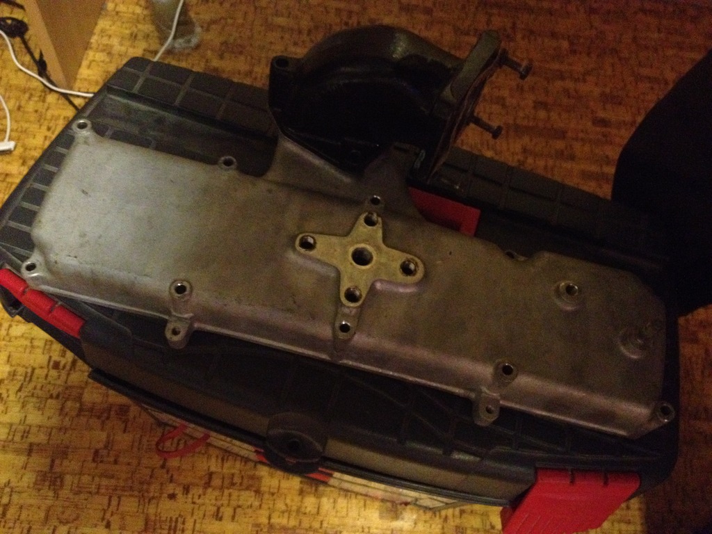

Lite som skjer her gitt. Men har fått tak i et cosworth plenom jeg tenker og tilpasse til gasserene (inspirert av team tynner her på forumet) :cool: tenker at det ser mer originalt ut og så håper jeg jeg greier å få det tettere en den boksen som sitter der nå :P
http://forum.vccn.no/img-dump/2016/03/689.jpg
Cosworth har mange forskjellige plenum. Rangert fra best til dårligst blir det slik:
1. Mis.
2. Hart.
3. RS500
4. Escort T25
5. Cosworth 4x4.
6. Sierra 2WD.
Jeg brukte nr. 4 når jeg justerte inn, prøvekjørte og effektmålte 2 X AT-forgasserene til TeamTynner til 306 WHP og 428 WNM.
Nr. 5 ble før i tiden ofte omsveist med større dim i albuen for å øke flødet.
Du har nr. 6.
haha, det dårligste da altså :rolleyes: kan ikke si jeg ser noe som helst forskjell på det jeg har og dette:
