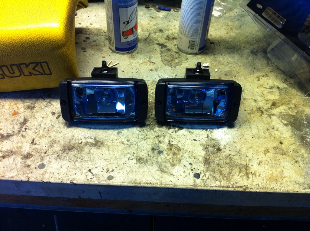

venta lenge på at du skulle ta av biltema tåkelysa:P

hvordan koblet du tåkelysene? :)

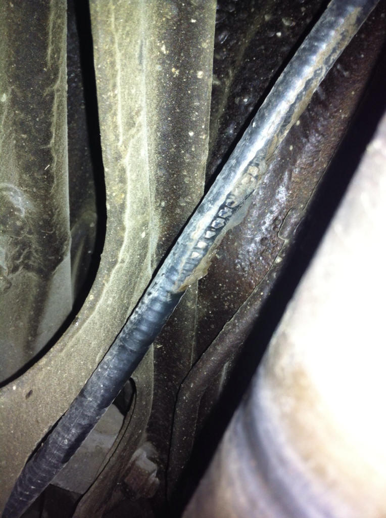

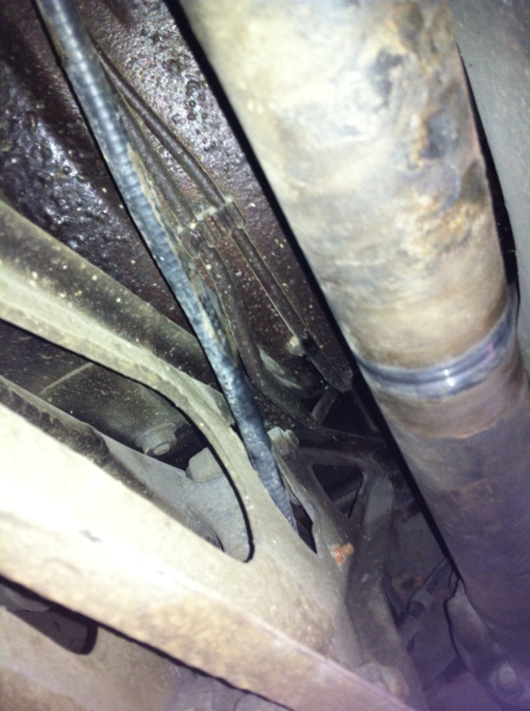

Har også fått ein stygg ulyd frå girkasse og mellomakselområdet. Hører det spessielt godt når mellomakselen blir belasta hardt. Nokon formeining om kva det kan vere? Har ein mistanke om kryss eller mellomaksellager. Var fin i går, lyden kom i dag.
Det kan vel vera frå girkassen og? Er lyden dar i alle gir?
Utløserlager kanskje?
Nei, då blir det berre lyd når du held klutsjpedalen inne.
Det spørs om utløserlageret henger eller ikke, mange biler utløserlageret bråker med pedal ute og gir seg når den berører. Men kanskje annen type på m47?
M47 bråker kun når pedalen er ute. Tro meg. har kjørt med det slik selv i flere mnder. Høres ut som et steinknuseverk nedi der når du ikke har clutchen inne!

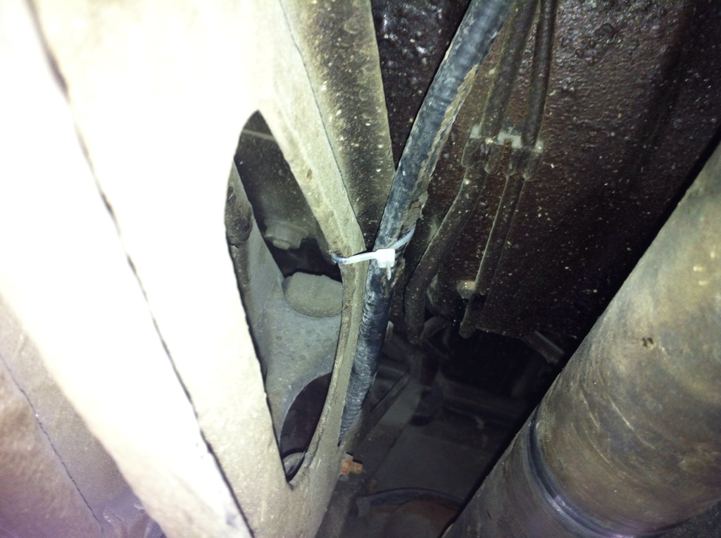

Det var heldigvis ingen av delene som var feilen. Det var rett og slett håndbrekkwiren som plutselig bestemte seg for å subbe atti mellomakselen og lage ein stygg lyd i fart :)
Dårlig bilde, men dåke ser vell ka som var problemet
http://forum.vccn.no/img-dump/2013/06/1515.jpg
Tydelig at den har vært atti mellomakselen
http://forum.vccn.no/img-dump/2013/06/1516.jpg
Fikset :)
http://forum.vccn.no/img-dump/2013/06/1517.jpg
Bra det ikke var værre :D

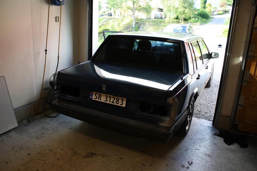

Har begynt litt på skaden bak, begynte med å skru av begge baklyktene :)
http://forum.vccn.no/img-dump/2013/07/131.jpg

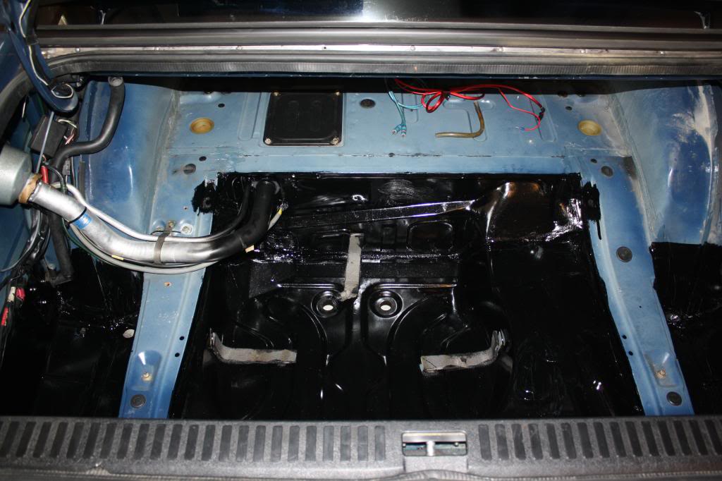

Tatt litt rust og malt med arcanol i bagasjen
http://forum.vccn.no/img-dump/2013/07/132.jpg

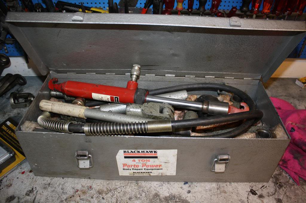

Fått lånt meg verktøy til å rette ut skaden bak
http://forum.vccn.no/img-dump/2013/07/133.jpg

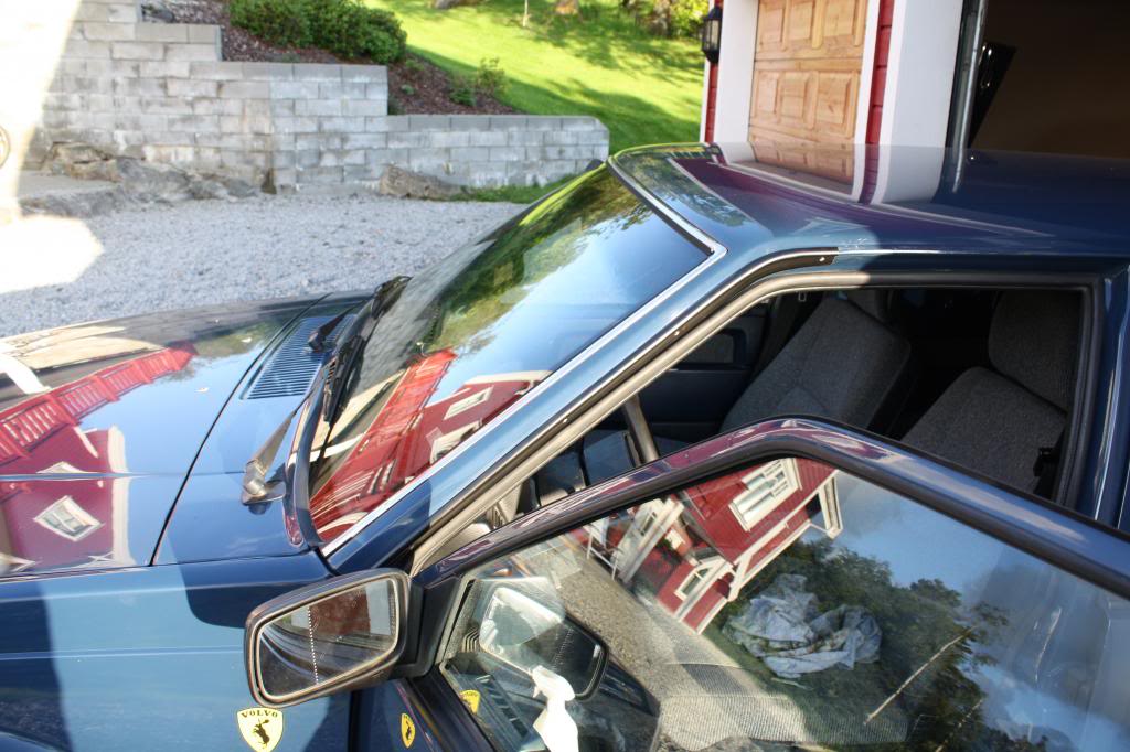

Lakkerte listene opp a-stolpen svarte :)
http://forum.vccn.no/img-dump/2013/07/134.jpg

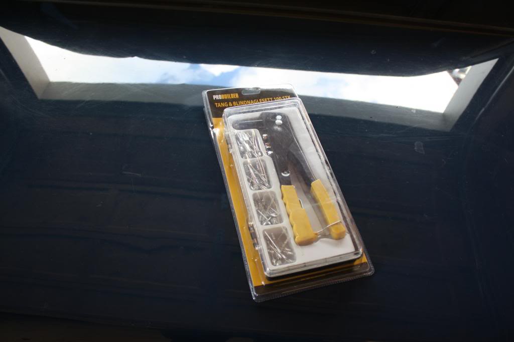

For å få poppa fast listene blei eg nødt til å kjøpe meg ny poppe tang, da den gamle knakk i to :p
http://forum.vccn.no/img-dump/2013/07/135.jpg

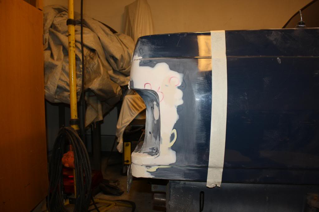

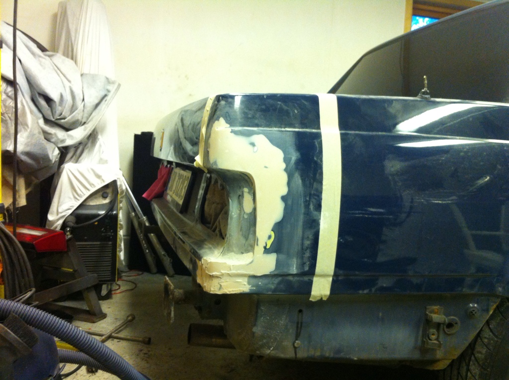

Fått banka inn bulen og retta ut litt div. bulker i dag samt sparkla litt etterpå :)
Før sparkel
http://forum.vccn.no/img-dump/2013/07/182.jpg

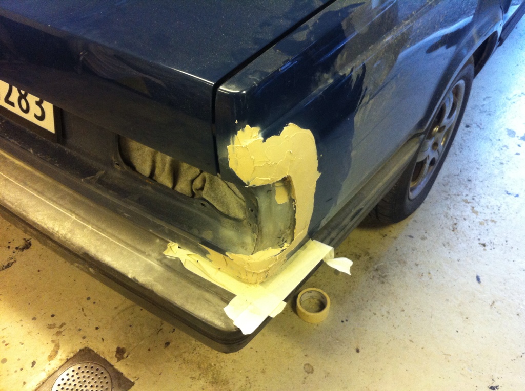

Ferdig sparkla :)
http://forum.vccn.no/img-dump/2013/07/183.jpg
Ska skru av støtfangaren i morgon så det blir enklare å få pussa nederst på skjermen.

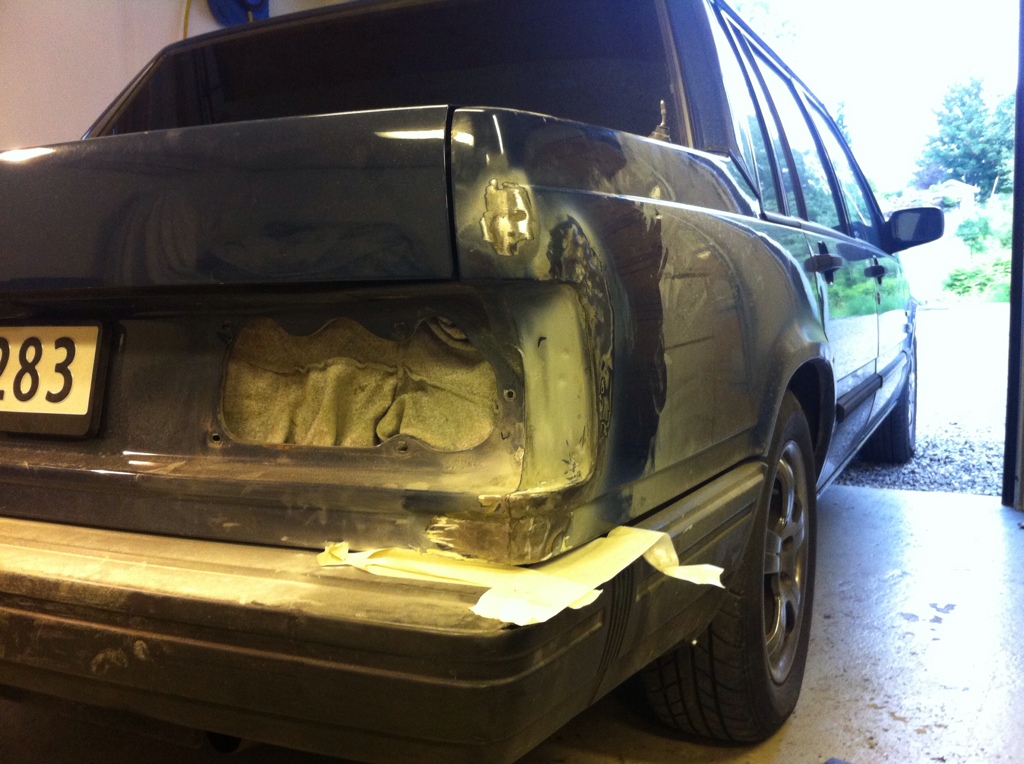

Fekk pussa litt meir i dag :)
http://forum.vccn.no/img-dump/2013/07/232.jpg

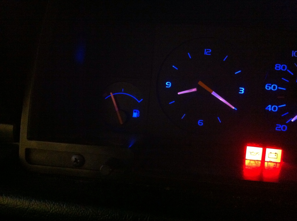

Oppdaga også ein litt artig ting, bensinmålaren har begynt å fungera igjen :D
http://forum.vccn.no/img-dump/2013/07/233.jpg
Motoren er av, derfor lyser olje og batterilyset :)

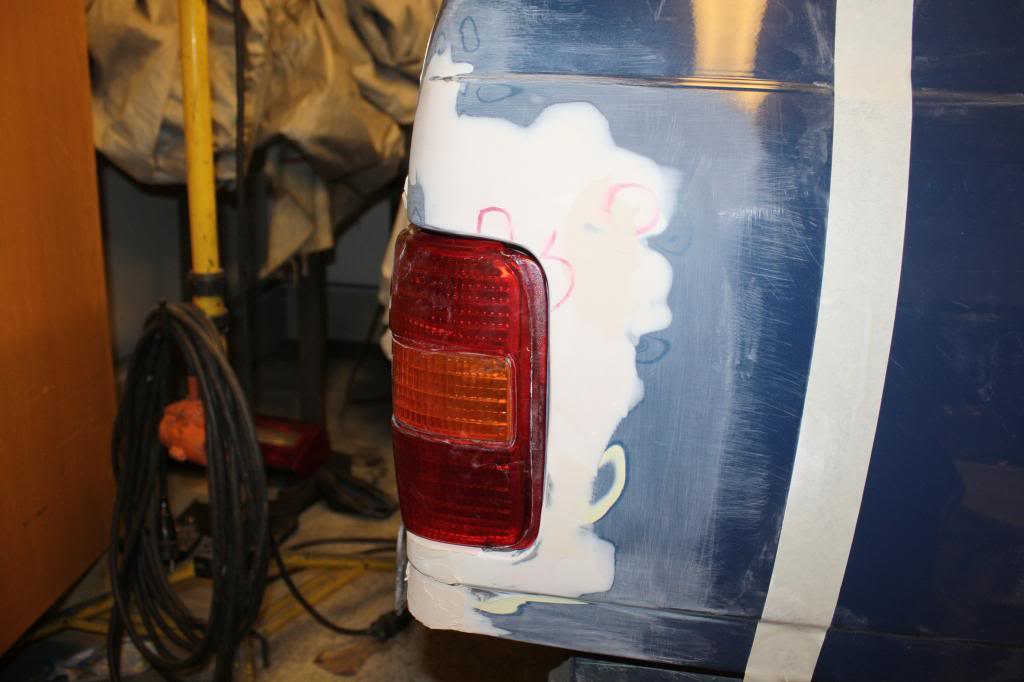

Har pussa og sparkla meir på bakskjermen i dag. Er mykje jobb for å få det 100% men det kommer seg etterkvart.

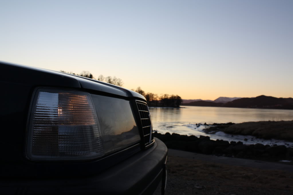

Her er eit bilde med lyktene på bil.

Nettopp lagt på eit lag til med sparkel. Begynne å nerma seg noko no :)
Litt vanskelig å få til den plateknekken nederst på bakskjermen men det kjem seg.
http://forum.vccn.no/img-dump/2013/07/415.jpg
